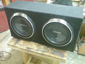

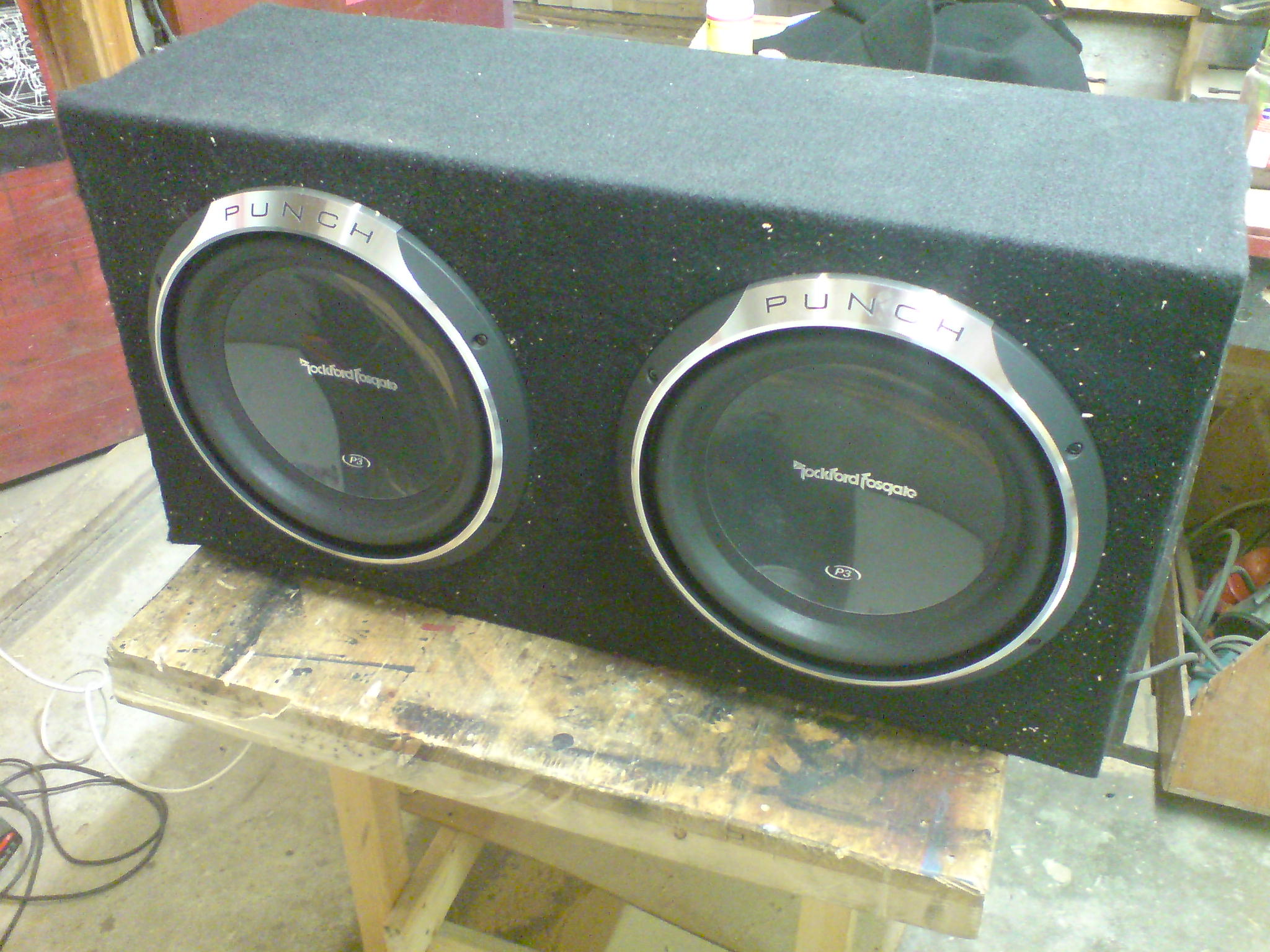

Nå er kassa ferdig, her er et bilde av resultatet:
