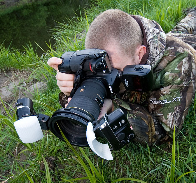

Thor Håkonsen Skrevet 21. juni 2008 Skrevet 21. juni 2008 Med tanke på macroblits og bilder av insekter så er det ikke alle som er like "pixelpeepende" som Mr.Olsen og griner seg i søvn om det skulle komme en blitsrefleks på bildet av insektet... Mitt tips til macroblits er Nikons R1C1, så monterer man ett par Gary Fong diffusere (egentlig beregnet på intern blits på dSLR) og det verste harde lyset er fjernet) Jeg har omtrent samme oppsett som trådstarter (men D300 istedet for D200) Slik ser det ut med Nikon R1C1 og Sigma 150mm f/2.8 med diffusere Og her er ett bildeeksempel med oppsettet :

pederk Skrevet 22. juni 2008 Skrevet 22. juni 2008 (endret) Nå prøver jeg på ingen måte å kuppe tråden, har bare et lite spørsmål.Hvor dårlig fungerer en "vanlig" blitz til makrobruk, SB-600 f.eks? Er det veldig uegnet? Problemet med vanlig blitz til makrofotografering er hovedsakelig at objektivet har en tendens til å kaste skygge på motivet, og at det blir veldig direkte lys av det. Se for deg en vanlig blitz på ThorEHs oppsett. Der hadde objektivet garantert kommet i veien og laget skygge på motivet. Endret 22. juni 2008 av pederk
