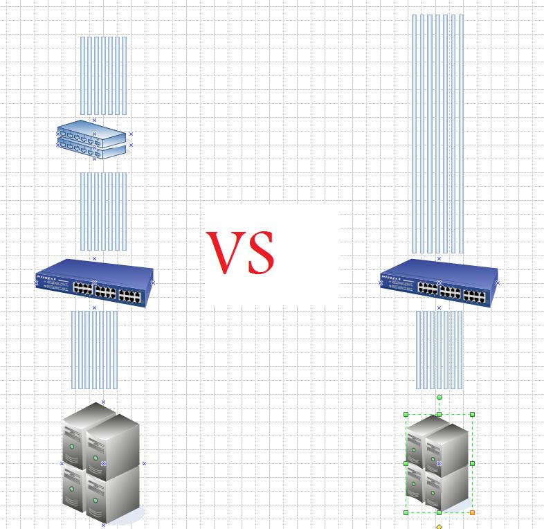

Burde de ende i et skap /patchpanel U2 og så trekke derifra igjen til serverene?
Endret av War

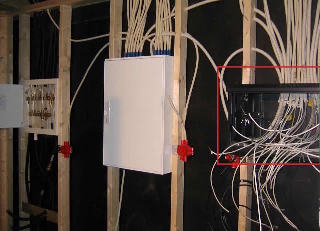

Jeg vil si ja. Det ser ut som du bygger et nytt hus og kostnaden av et patchepanel er bare dråper i havet. Da vil du slippe at du bøyer, vrir og vrenger installasjonskabelen som kanskje ender i brudd. Et brudd i en slik kabel kan fort være dyrere å rette opp i enn utgiften ved et patchepanel, i tillegg til at du slipper å ha kabler liggende å slenge for punkt du ikke benytter.

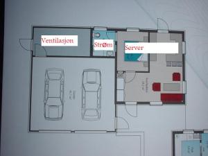

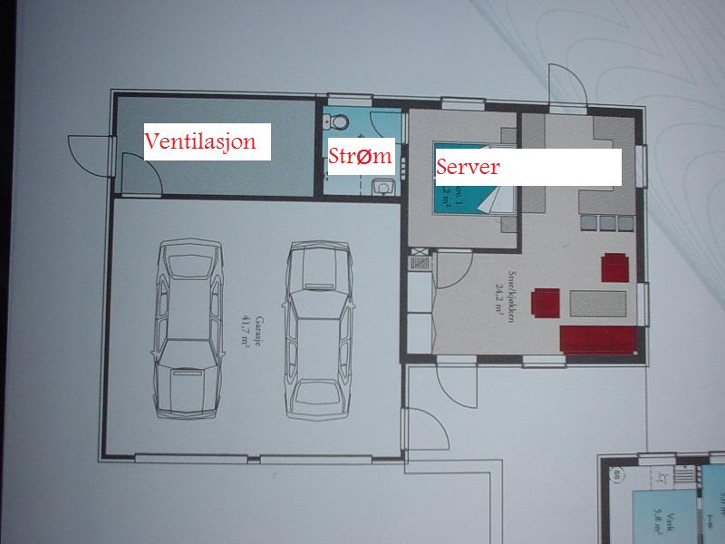

Det er Block Watne som skal bygge men grunnmuren kan ikke bygges før alle nettverksplaner er i boks da dette krever luker/kanaler i flere vegger i kjelleren.
Alle forslagene vi har fått må vi velge i og sende en i retur med info om hvor serverrommet skal være, hvor strømmen skal inn til huset, vann osv.
Ett av forslagene var å bygge et eget hus eller sammen med garasjen for å ungå støy osv.

Hvor mange punkter/nettverkskabler er det snakk om her?
Patchepanel er en fordel uansett, bruk det gjerne i "begge ender". dvs et i datasentret, og et i spredeskap.
