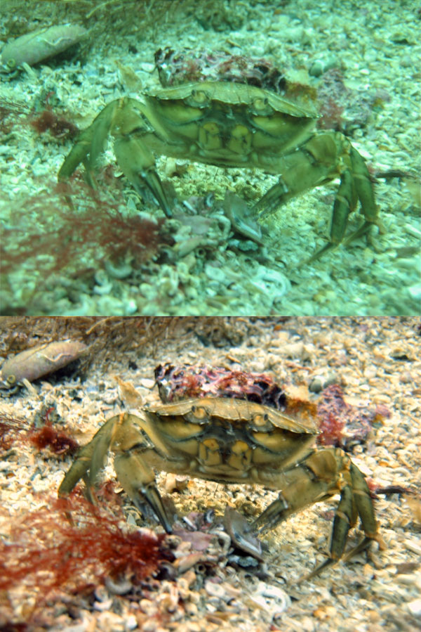

Hepp, tenkte jeg skulle legge ut et tips jeg kom over her om dagen som går på hvordan man fargekorrigerer undervannsbilder som er alt for grønne.
1.) ANALYSER BILDET
Ta en titt under fanen channels. Trykk på hver fargekanal (trykk på teksten red, green og blue). Du vil gjerne se at rødkanalen er veldig mørk, og inneholder svært lite informasjon. Grønnkanalen ser ofte bra ut, og blåkanalen kan være litt mørk
2.) CHANNEL MIXER
Nå skal du "låne" info fra grønnkanalen og benytte den i rødkanalen:
- Layer -> New Adjustment Layer -> Channel Mixer
- Under Output Channel velger du Red
- Dra opp grønnspaken til bildet blir litt for rødt
- Dra ned blåspaken til du blir kvitt rødstikket
- Under Output Channel velger du Blue
- Dra opp grønnspaken til bildet blir litt for blått
- Dra ned rødspaken til du blir kvitt blåstikket
- Trykk OK på filteret
- Juster eventuelt Opacity på layeret hvis endringene ble for drastiske
3.) LEVELS
Nå skal du legge til et levels adjustment layer for å balansere brightness på hver kanal:
- Layer -> New Adjustment Layer -> Levels
- Under channel velger du Red, juster inn den svarte og hvite "trekanten" til de treffer der pixlene starter i histogrammet. Gjenta med Green og Blue channel.
- Velg RGB unnder channel, og juster lyset i bildet med den midterste "trekanten".
4.) COLOR BALANSE
Finjuster fargebalansen:
- Layer -> New Adjustment Layer -> Color Balance
5.) JUSTER FARGEMETNING
Du skal nå justere fargemetningen i bildet (mengden av hver farge):
- Layer -> New Adjustment Layer -> Hue/Saturation
- Under Edit velger du Reds
- Skru Saturation helt opp, og deretter sakte ned igjen til du har ønsket mengde rødt i bildet
- Under edit velger du så Yellows og justerer på samme måte
- Gjenta med alle fargene
Vips. Du har nå korrigert et undervannsbilde:
