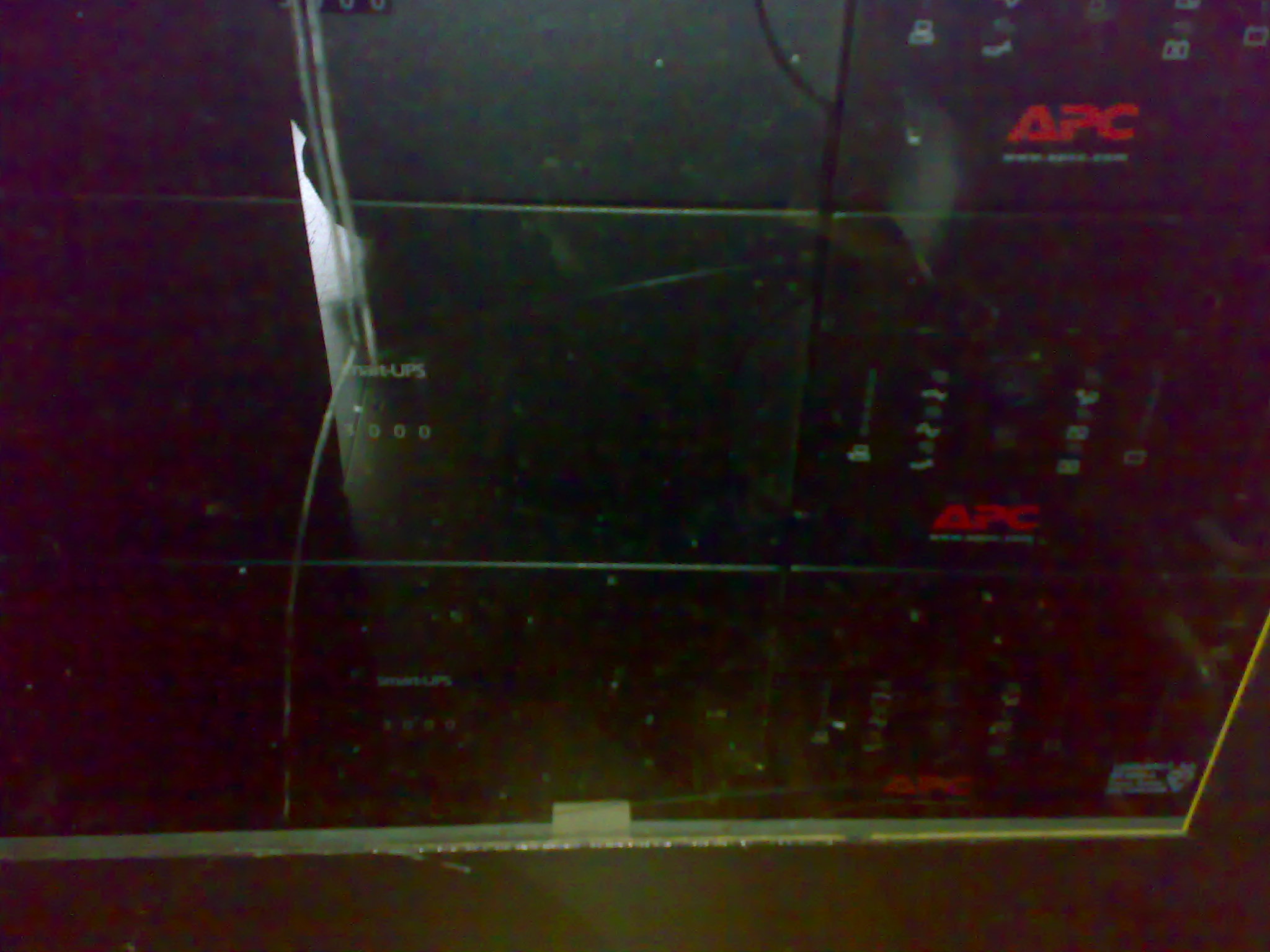

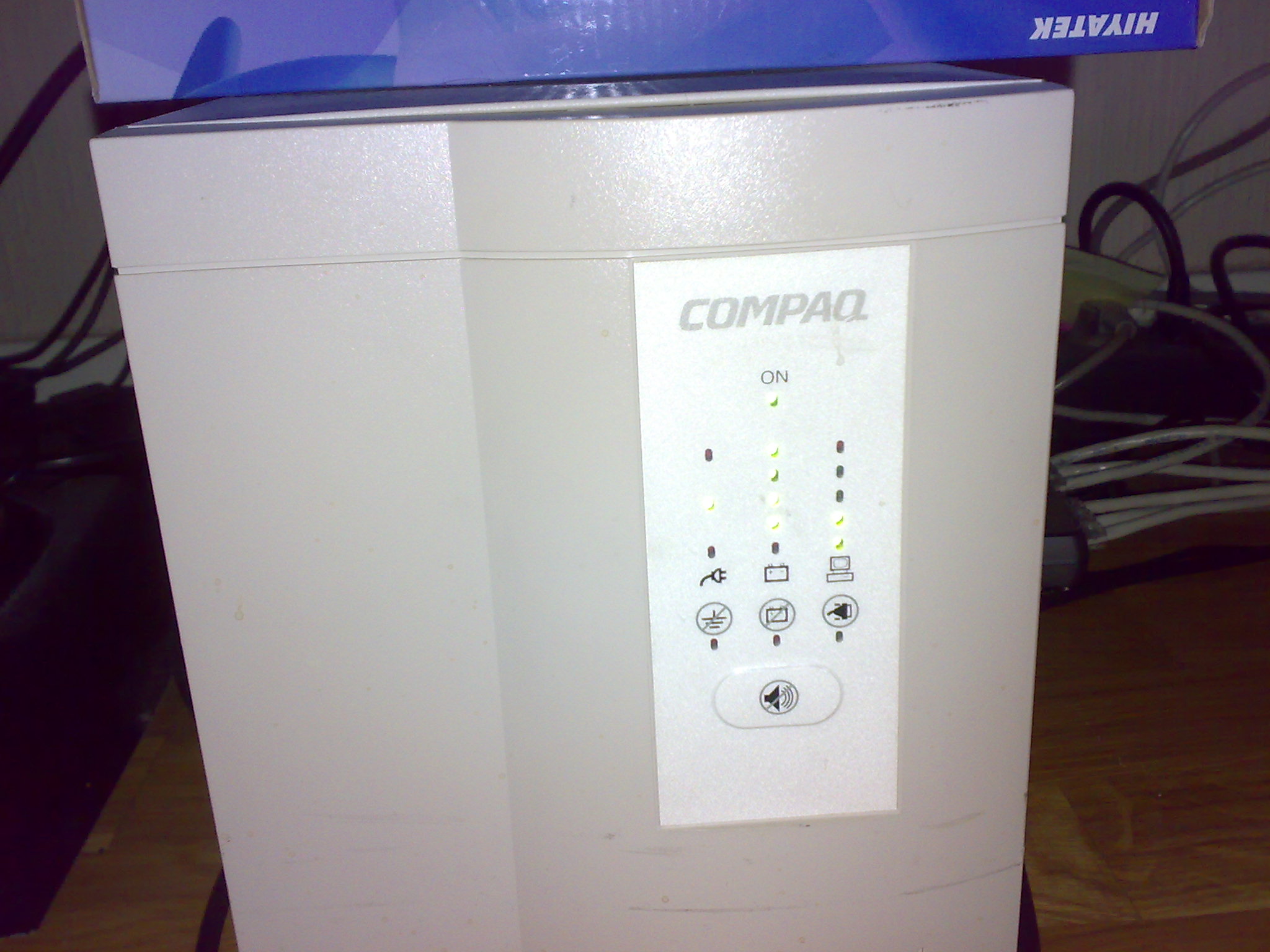

Smoker Skrevet 16. juni 2008 Skrevet 16. juni 2008 (endret) Det er privat ja, ikke behov men hobby.Om alt trekker maks blir det 8000watt men om jeg først invisterer i en slik burde den vel holde for all fremtidig oppgradering så den ikke blir en sperre. Evt bruke flere små og oppgradere den vegen. Vanskelig å si budsjett men kommer det et lynnedslag og hele racken blir svart er det et 6 sifferet beløp ut vinduet. Heisann. Jeg har ett rackskap som trekker ca 8000w max hjemme. Jeg bruker 3 x 3000W UPS'er (en av dem har jeg trekket egen "kurs" bort til ett par stasjonære fra) og en egen på 1500W som tar seg av PDC'en min. var innmari glad jeg hadde det for ett par timer siden faktisk da vi fikk flere strømbrudd/strømfall. alt står koblet opp med UPS'ene utenom mediacenteret mitt. Det tryna . UPS'er begynner å bli bra billige i mindre utførelser. og svindyrt om du skal ha en til å dra alt. Jeg fikk tak i mine brukt og bytta ett par batteripakker.. så var dem helt topp igjen. (Bilrema har mye fint.. også blybatterier). finnes også ett sted i oslo. husker ikke helt hva det heter.. men dem leverer batterier til UPS'er om du ikke stoler på bilrema sine kosta meg rundt 500 kr å bytte batterier i den på 1500w og rundt det dobbelte i dem på 3000w. håper du fikk noe nyttig ut av dette. hehe. Endret 16. juni 2008 av Smoker
