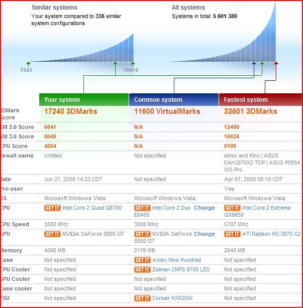

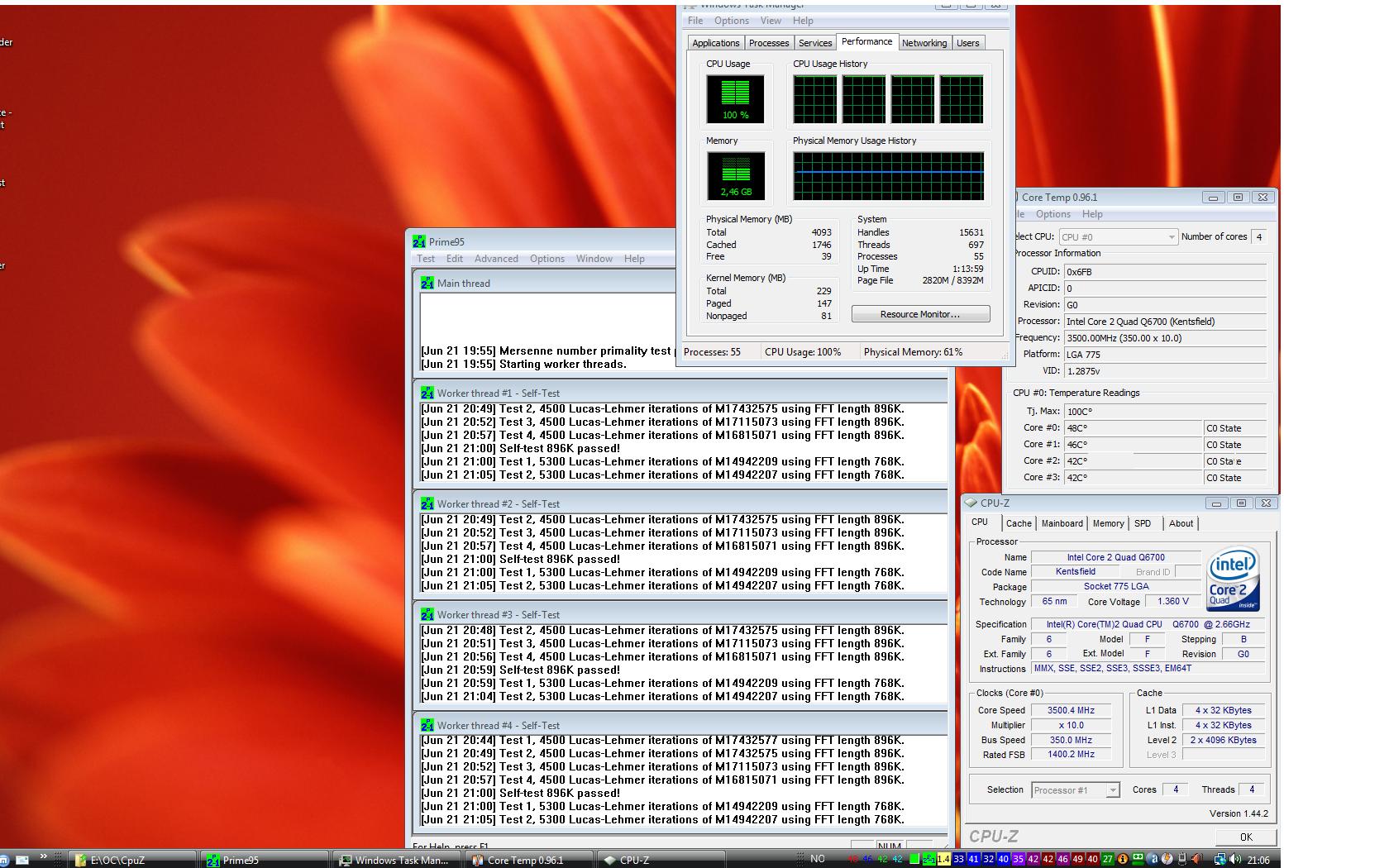

Her er noen temperaturer etter overklokking q6700 @ 3500mhz
Screenshot er tatt etter litt over en time med torture test Prime 95.
Neste shot er tatt av score i 3dmark.

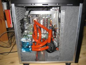

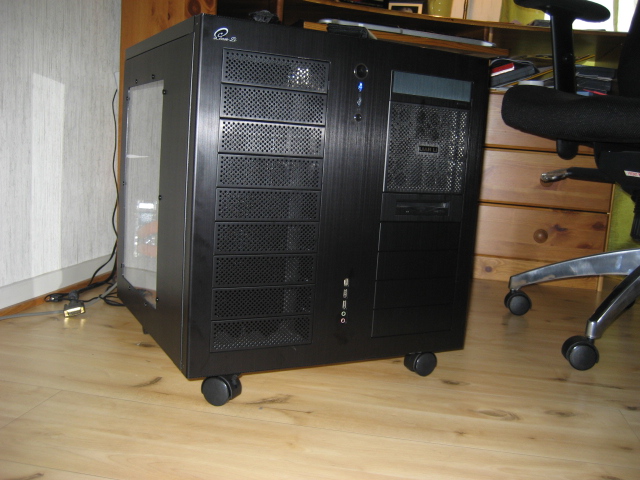

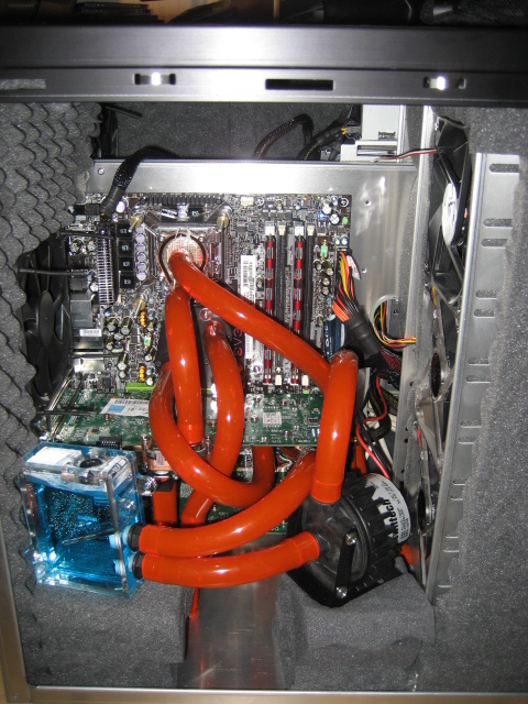

Her kommer noen bilder av det foreløbig ferdige produkt:)
Legg merke til skummgummi støydemping:P flotte saker

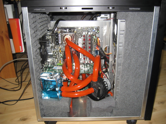

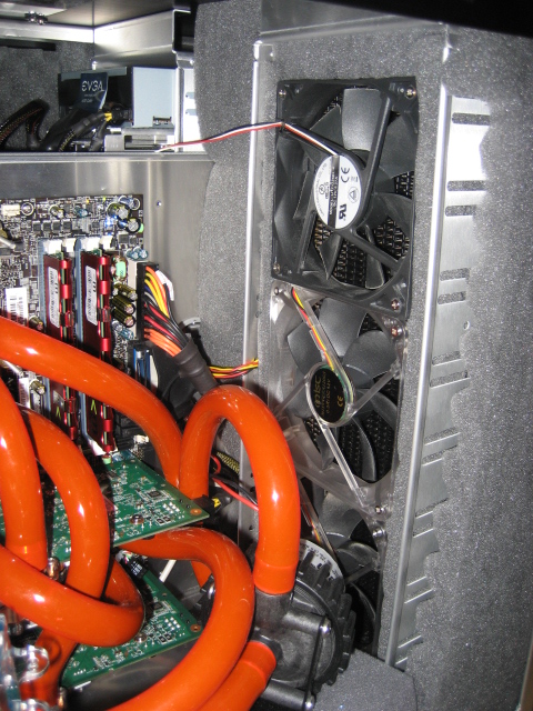

3 raders mist radiator innpakket i støydemping, slik at all luften den suger kommer gjennom fronten.
Nærbilde av cpu kjøler og northbridge kjøler
Som dere ser er swiftech pumpa satt på pedestal av skumgummi, er veldig viktig at denne ikke er borti noe metall, da den vil synge en høyfrekvent sang:)

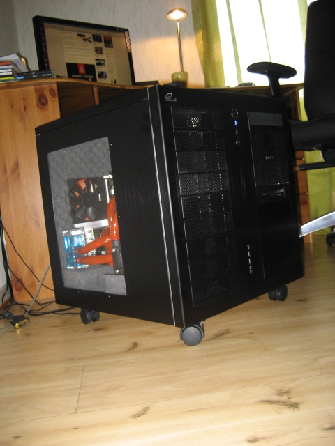

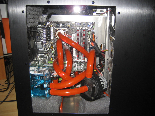

Med glass døren på.

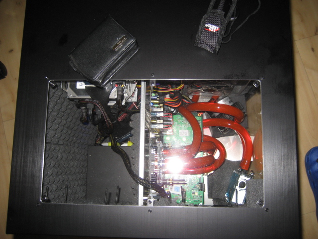

Sett ovenfra, ned til venstre kan man skimte Misten.
Front av kabinett, skummgummien lyser ikke så grått normalt, er på grunn av blitzen:)
Fronten igjen, her kan man se 9x perforerte brønndeksler, bak dem luftsluse og radiator.
Til høyre en Hardisk kjøler, cd drive og floppy.

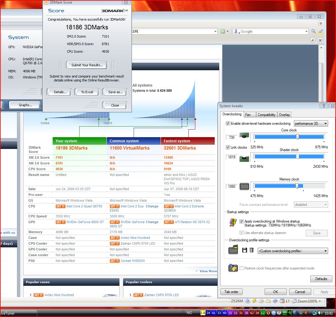

Har tunet litt mere på Gpu OC, og oppnådd nytt resultat:)
Cpu er nå på 3,550ghz. Gpuer er klokket fra standard 650/1900 til 730/2120.
Som dere ser på everest på taskbaren er temperaturene enda helt ok på idle.
Under load går de opp ca 5-8 C
Forklaring til Everest temps i taskbar for de ikke kjenner programmet:P
FRA VENSTRE!
Gult icon: Vcore cpu (denne viser bare i hele desimaler, min er på 1,45)
Mørk blått icon: gpu 1 temp
lysblått icon: gpu 1 omgivelser temp
Mørk blått icon: gpu 2 temp
lysblått icon: gpu 2 omgivelser temp
Lilla icon: Aux temp
Rødt icon: cpu kjerne 4 temp
Rødt icon: cpu kjerne 3 temp
Rødt icon: cpu kjerne 2 temp
Rødt icon: cpu kjerne 1 temp
Rødt icon: cpu temp (denne tempen mistenker jeg en diode nær cpu, så tar den ikke så høytidelig).
Dette er forøvrig en 24/7 Overklokk, maskinen er helt stabil. (enn så lenge:)
Jeg må komme med litt kritikk.
Synes ikke at tank/pumpe løsningen din var noe bra. Jeg synes at du skulle ha planlagt det litt bedre og satt disse i det andre rommet. Slik at du ville fått vekk fokuset fra dem for det er det første du ser når du ser inn i vinduet og du må nesten "lete" etter hovedkort og resten av komponentene.
Også synes jeg valg av slange er helt forfærdelig. Jeg synes ikke det er noe pent Den blir alt for dominerende. Særlig når du har valgt å plassere tanken slik du har gjort også ser du at fargen bare slutter bare helt plutselig. Hvis du hadde valgt å bruke et rødt plexi tank hadde det vært bedre. Evt blanke slange og en rød uv-dye.
Dette går jo kun på looket.
Ellers så må jeg si at det ser kjempe bra ut;)
Er helt enig:) den slangen ser for jævlig ut:), men var den eneste 1/2"id slangen Frozen cpu hadde da jeg bestillte. Ønsket en blank i utgangspunktet, får se om jeg kanskje bytter, men var jo et strev å få på plass den hærsens slangen:)
