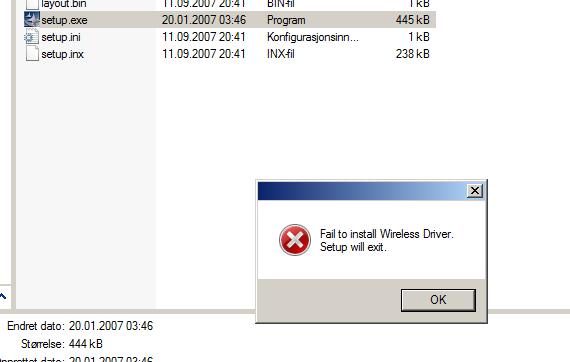

Menmen, det er verdt et forsøk, tenker jeg. Laster ned, installerer, men får til slutt melding om "Cannot install drivers" e.l. Det var ihvertfall en helt kortfattet, enkel feilmelding uten feilkoder ellernoe, bare at driverne ikke kunne installeres.

Kan hende du ikke får installert den pga. "kernel driver signing" som Microsoft har introdusert i Vista 64 bit. Jeg bare gjetter, men det er kanskje verdt et forsøk. Denne artikkelen beskriver en metode å slå av driversignering på: http://news.softpedia.com/news/Disable-Dri...sta-53491.shtml Hvis det ikke fungerer kan du trykke "F8" med en gang etter POST (rett før Vistas fremdriftsindikator kommer opp), og få opp en rekke oppstartsvalg. Velg å starte opp med driversignering avslått. Prøv å installere driveren.
NB: Du må starte opp med driversignering avslått ved hver reboot av maskina, ellers vil ikke driveren bli lastet, og du vil få feilmelding.
Lykke til videre med driverjaken!

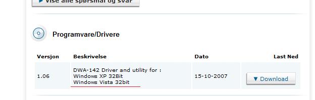

Sjekk deres egen nedlastingsside
64bit blir ikke nevnt.

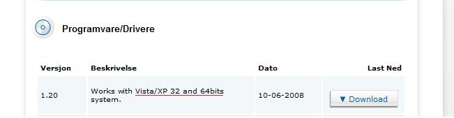

Sjekk derimot deres egen side for DWA-140
her blir både 32bit og 64bit nevnt.

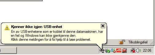

Jeg kjøpte faktisk DWA-140, fordi den visste jeg ihvertfall at hadde Vista 64bit-drivere. Men etter en liten stunds bruk, så slutter 140 å fungere, og jeg prøver å plugge den ut og inn igjen og får opp denne:
post-32676-1213436580_thumb.jpg.
Da må jeg avinstallere, starte på nytt, og reinstallere for at den skal fungere igjen.
