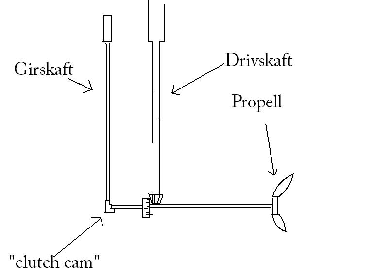

På bildet har jeg tegnet opp fra girvekslingen i min nissan/tohatsu NS50D utebordmotor.
Når girskaftet blir trukket opp og ned, skal delen merket "clutch cam" bevege stangen den sitter inntil frem og tilbake. Det er slik motoren girer.
Problemet er at clutch cammen er slitt ned og beveger ikke stanga langt nok frem og tilbake og setter derfor ikke båten skikkelig i gir.

Er ikke noe mekanisk verksted som kan lage den delen da? Nå aner ikke jeg hvordan den clutch cam`en ser ut, eller jeg ikke skjønner helt.
Bilde, er det mulig at du kan poste det?
