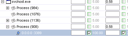

H.M Skrevet 12. juni 2008 Forfatter Skrevet 12. juni 2008 (endret) Tror jeg fant svaret selv. Jeg fant noe under oppføringen SVCHOST.EXE Klikket meg nedover i trestrukturen og fant 0.0.0.0:3389 RDC bruker jo port 3389 så jeg vil tro at det var den. Satte av litt juice på GRANT-muligheten der så får vi se hva som skjer Endret 12. juni 2008 av strangelman
