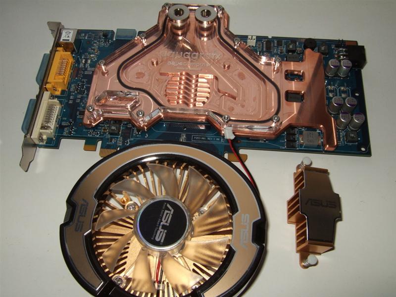

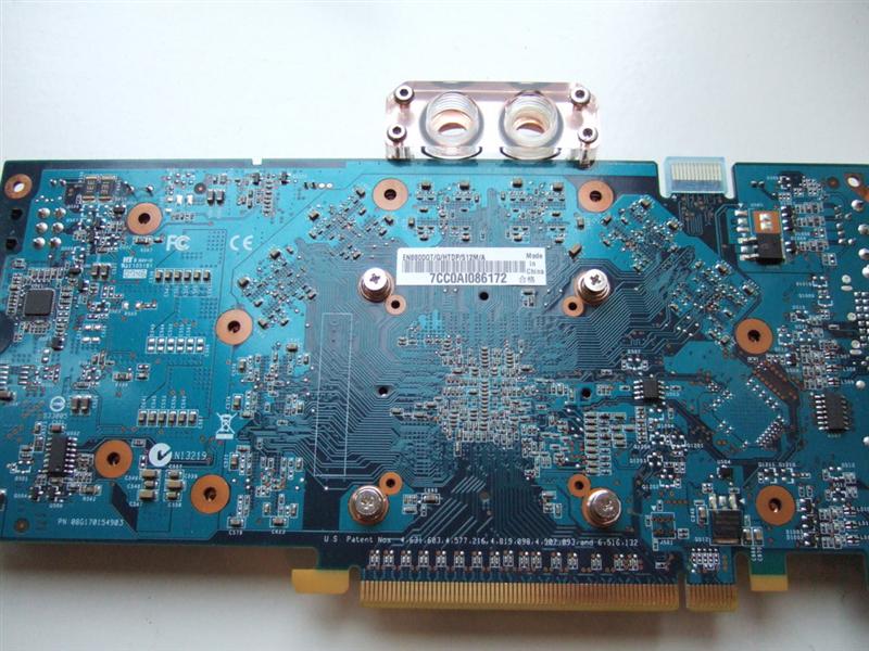

teq Skrevet 4. juni 2008 Skrevet 4. juni 2008 Jeg har en stund vært eier av et Asus 8800GT og en heldekkende vannblokk til dette kortet fra Aqua Computer. Alt så fint og flott ut til jeg skulle feste blokka til kortet, dette bød på problemer. Bruksanvisningen sier at du skal bruke originalskruene fra kjøleribba til å feste blokka med, problemet mitt er at det kun er fire skruer på originalribba, og dette holder ikke til de 12 skruehullene på blokka (og i kortet) som tydeligvis skal brukes. Klaringen mellom PWM og flere andre komponenter på blokka er på nesten 1 mm, og det holder ikke. Jeg har kontaktet Microplex som solgte meg blokka. De i sin tur kontaktet AC og fikk beskjed om at det ikke skulle følge med skruer til blokka. Nå har jeg imidlertid en noe spesiell original kjøleløsning på kortet mitt, med 1 separat ribbe for GPU og 1 for PWM. Løsningen ser ganske mye bedre ut kjølemessig enn den typen som dekker hele kortet, men den er festet bare med fire skruer på GPU-blokka, mens PWM-blokka har to push-pins. Kan det være at min løsning har færre skruer enn den som er heldekkende, og at AC ikke har tatt denne løsningen med i beregningen? Jeg mailet denne teorien til Microplex før helga, men de har foreløpig ikke gitt fra seg så mye som en byte til svar. Fy skam, Microplex... Har noen andre erfaringer med samme vannblokk?

MoDzoNa Skrevet 10. juli 2008 Skrevet 10. juli 2008 Hei. Har endelig fingern ut av ræva å fått ryddet. Fant 12 skurer med fjær. ø 2mm og passer i mitt 8800gt orginal kjøler. (tror faktsik at det er der di kommer fra. Er usikker) Hvis du PM meg adressen din så skal jeg få sendt dem til deg.
teq Skrevet 17. juli 2008 Forfatter Skrevet 17. juli 2008 Mottatt og montert. Skal kjøres hardt de nærmeste dagene. Kjekt med hjelpsomme brukere her på forumet!
MoDzoNa Skrevet 25. juli 2008 Skrevet 25. juli 2008 Heiheihei.. Du har glemt av å legge opp bilder av herligheten
