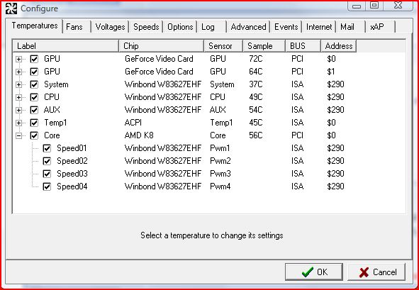

Core kan også være tempen på skjermkortet, se på vinduet som kommer opp når du trykker på configure kanppen og se om tempen ligger på skjermkortet... :)
Du kan se på det vedlagte bildet ... ser ikke ut som det er Skjermkortet det er snakk om.
Og om du lurer på de to skjermkortene så er det et "gammelt" 7950x2 jeg har i denne blikkboksen. Pcen du ser i signaturen er "under construction" hehe.

Jeg så grunnen: core er temp-sensoren som ligger inne i selve cpuen, cpu er tempsensoren for cpu som ligger på hovedkortet, denne er etter all sannsynlighet plassert nedi socketen, eller bakpå hovedkortet. core vil derfor være den mest riktige og se på.
