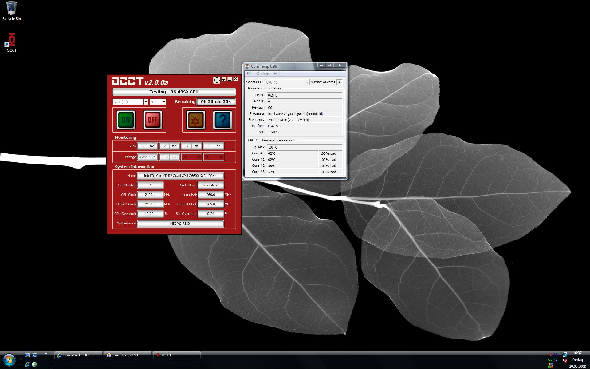

CPU var rundt 50 grader idle med kjøler Noctua NH-U12F (plutslig???) lå på 28 grader idle for en liten stund siden. Tenkte jeg den sto skeivt eller noe.
Siden jeg måtte ha den av alikevell monterte jeg waterchill vannkjøling med oppgradert blokk jeg hadde liggende.
Til min store forbauselse var cpuen nå 58 Grader! Idel STOCK.... Det skal ikke være mulig?
Og ja jeg bruker: Arctic Silver 5
Noen tips? :cry:

Jeg har kjent på vannblokka på selve kobberen når cpu liksom skal være 60 grader. Den føles ikke veldig varm..
Skal vel egentlig være nermere 60 grader den også da?
Jeg har en laser temp måler eller hva det heter.. Skal prøve å måle kobberen når jeg kommer hjem....
