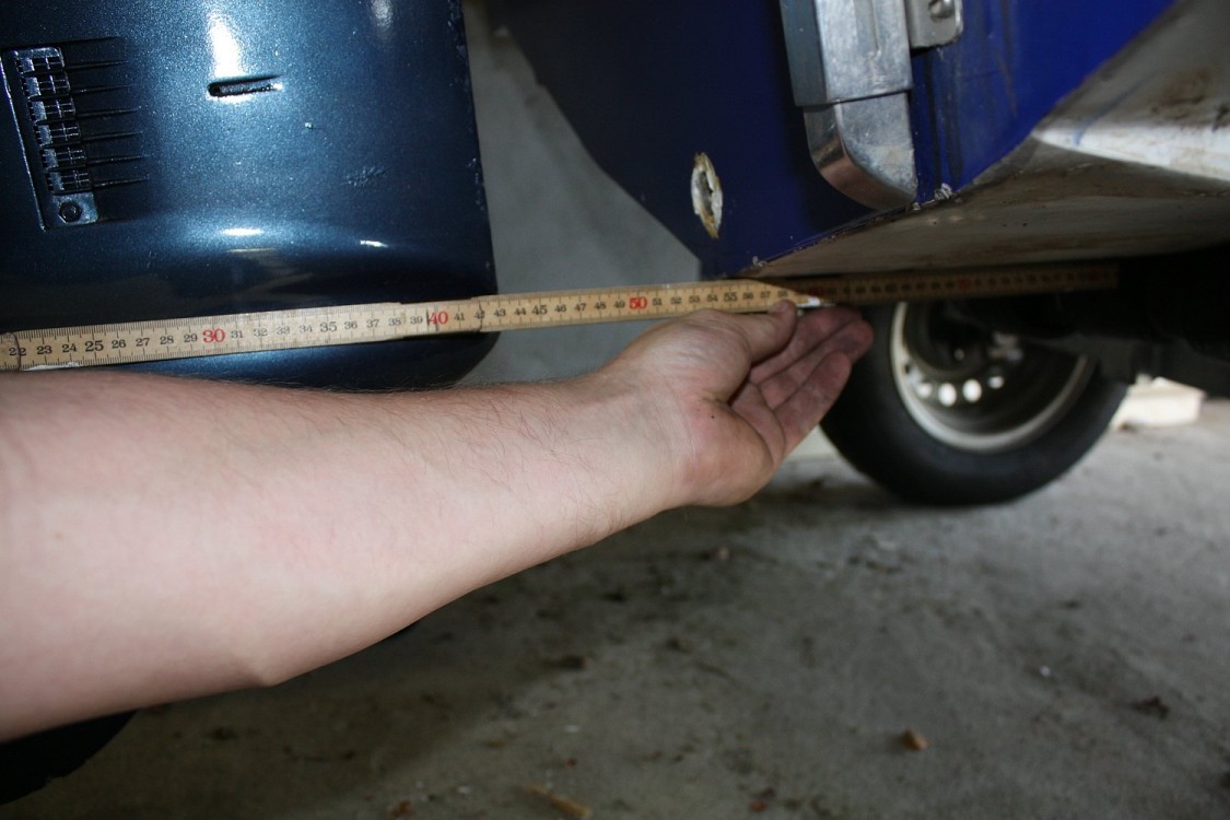

YamahaDt Skrevet 28. mai 2008 Skrevet 28. mai 2008 Har en with 385 sport med tohatsu 25hk som er gjort om til 30hk. Kavitasjonsplata står 3-4cm under bunden på båten. Propellen er alu 9.9x11 På 3/5 tiltehakk er turtallet på ca.5600. I 4/5 tiltehakk er det 5900, men da spinner propellen lett hvis jeg svinger brått. Har tenkt til å heve den litt, slik at kavitasjonsplata ligger parallelt med bunnen. Vil motoren da få høyere turtall? Vurderer å kjøpe enn ny prop på 9.9x12. kan det være lurt? Propell 9,9x12 Er solas et bra alternativ til standtard forresten? takker for svar og innspill=)

fdl Skrevet 28. mai 2008 Skrevet 28. mai 2008 jo mer du hever motoren jo høyere turtall får du fordi det er mer motstand og båten går saktere når motoren er langt nede.. her ser du hvor motoren skal stå for optimalt fart! (motoren er kanskje litt høyt oppe men dette må prøves frem) hvis du skal ha motoren slik MÅ du ha en stålpropell for å få noe grep i sjøen. men en alu propell vil du bare spinne og ikke kommet noe vei noe som også er lurt når du har motoren så høyt er å ha ekstra kjøling som f.eks. water-pickup eller nose-cone for at motoren ikkje skal gå varm.
Golito Skrevet 28. mai 2008 Skrevet 28. mai 2008 Hadde aldri giddi wp eller nosecone på en sånn båt tror jeg! Anbefaler å ha kavitasjonsplata i flukt med bunnen av båten, eller en cm over. Solas anbefales ikke, skal du først kjøpe stål burde du kjøpe en ordentlig. Turbo Hot Shot er en god propell

KenBjork Skrevet 30. mai 2008 Skrevet 30. mai 2008 (endret) *snip*Anbefaler å ha kavitasjonsplata i flukt med bunnen av båten, eller en cm over. Solas anbefales ikke, skal du først kjøpe stål burde du kjøpe en ordentlig. Turbo Hot Shot er en god propell Normal stålpropell, (ikke overflate propell) så har de fleste vanlige propeller i stål, best resultat på slipp% ved kvaitasjonsplate +20mm over skrogbunn. Og som Golito sier, anbefaler heller ikke jeg solas. Turbo Hot Shot er en god propell, men noe hardt agressiv på cupping. Ballistic er ikke fult så hardt cuppet. (men godt cuppet den å) En god propell. Begge anbefales. Og ja, turtallet øker ved heving. Jeg har selv hevet fra ca -25mm til ca +25mm turtall øket rundt 200rpm WOT. (kan finnes eksakt i en annen tråd) Hei csViRuS, Det kan og hjelpe deg å heve. Motoren klare å "spinne opp" fortere ved planing. Men pointet her for dere begge to, er Maks turtall WOT ved normal last man kjører med. Og maks turtalls område for motorene deres ved valg av riktig propell stigning. Ved riktig heving og en propell som gir så nærme som mulig motorens Maks turtall WOT er viktigst og riktigst. Endret 30. mai 2008 av KenBjork
