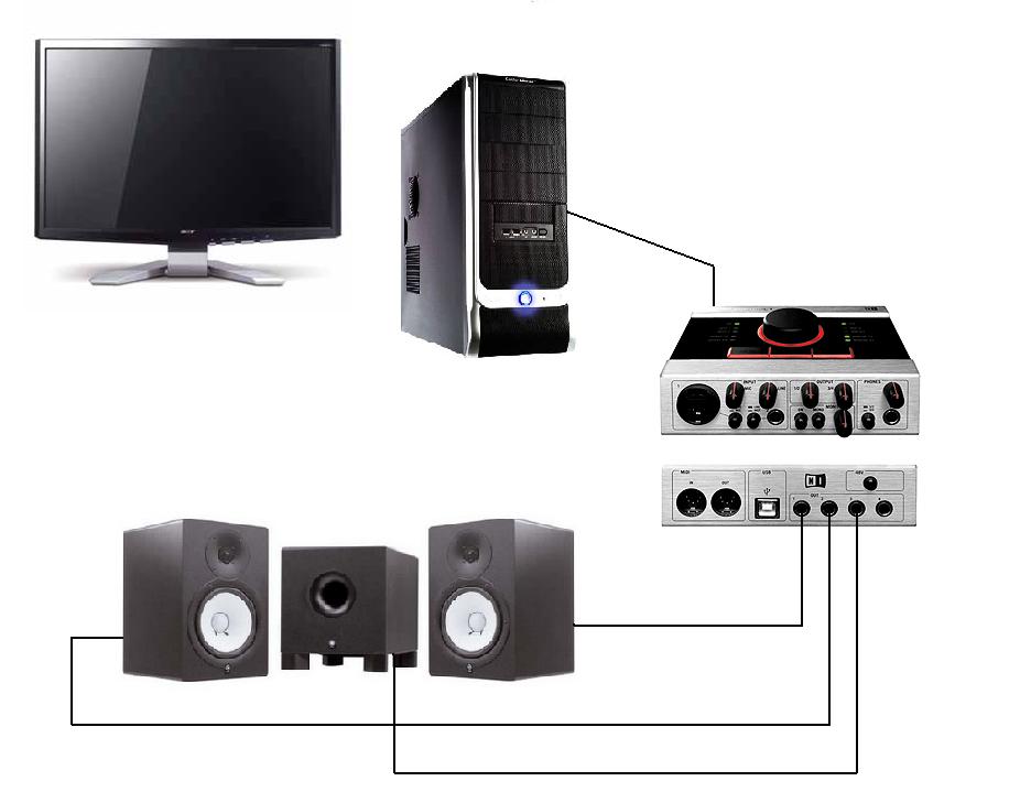

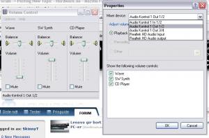

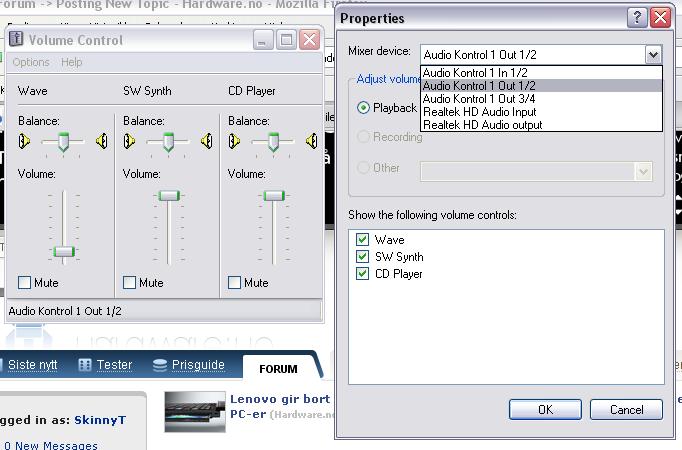

SkinnyT Skrevet 27. mai 2008 Skrevet 27. mai 2008 Heisann, trenger litt hjelp her. Har problemer med mitt Native Instruments Audio Kontrol 1 eksterne lydkort. Har i en god tid kjørt to studiomonitorer ut fra denne og gikk for ikke så lenge siden til innkjøp av en subwoofer. Det var da jeg fikk problemer. AK1 har fire outputs men er delt opp slik at output 1/2 og 3/4 er separert hver for seg slik at jeg ikke kan få lyd ut på alle kanalene samtidig i windows. Sånn som det er nå får jeg kun lyd ut av enten studiomonitorene (output 1/2) eller subwooferen (output 3) Sjekk vedlagte bilder, så forstår du: Så spørsmålet mitt er hvordan jeg får lyd ut av alle kanalene samtidig når de er separert hver for seg? Jeg har kommet ett lite steg videre, lastet ned en "multiple output plugin" til winamp som gjorde at jeg kunne bruke både output 1/2 & 3/4 samtidig, da får jeg lyd fra både monitorene og subwooferen, men dette fungerer selvfølgelig bare på filer som blir spillt gjennom winamp og ikke andre windows programmer. Setter virkelig pris på all hjelp jeg kan få her! Er litt kjipt at det ikke virker som det skal

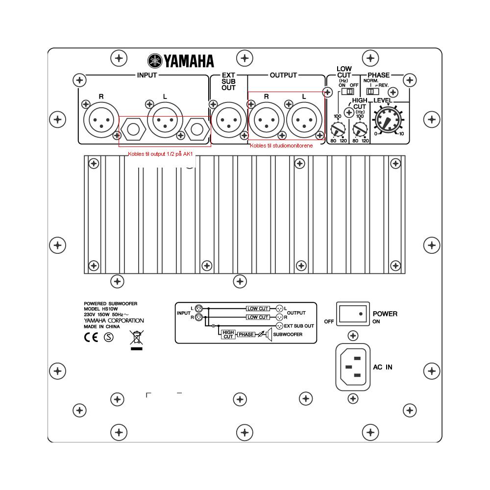

SkinnyT Skrevet 25. juni 2008 Forfatter Skrevet 25. juni 2008 Har funnet ut av problemet nå, var jeg som hadde kobla det opp feil. Output 1/2 skal kobles til Left og Right input på subwooferen og så kobles studiomonitorene til utgangene på subwooferen ved hjelp av to xlr kabler. Så du må skaffe deg to jack-kabler som går fra lydkort til sub og to xlr kabler fra sub til studiomonitorene.
