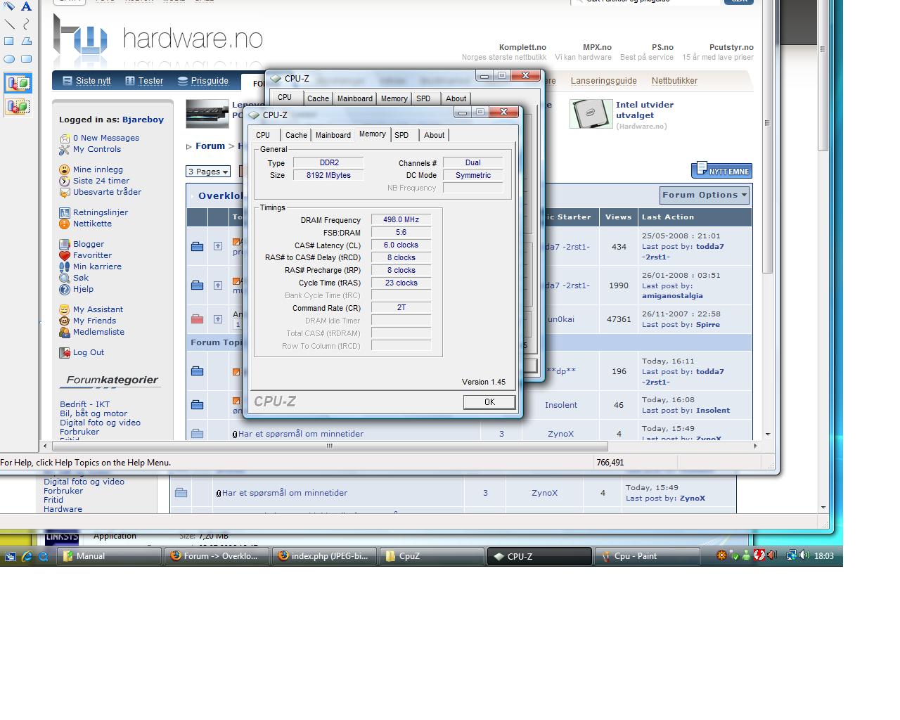

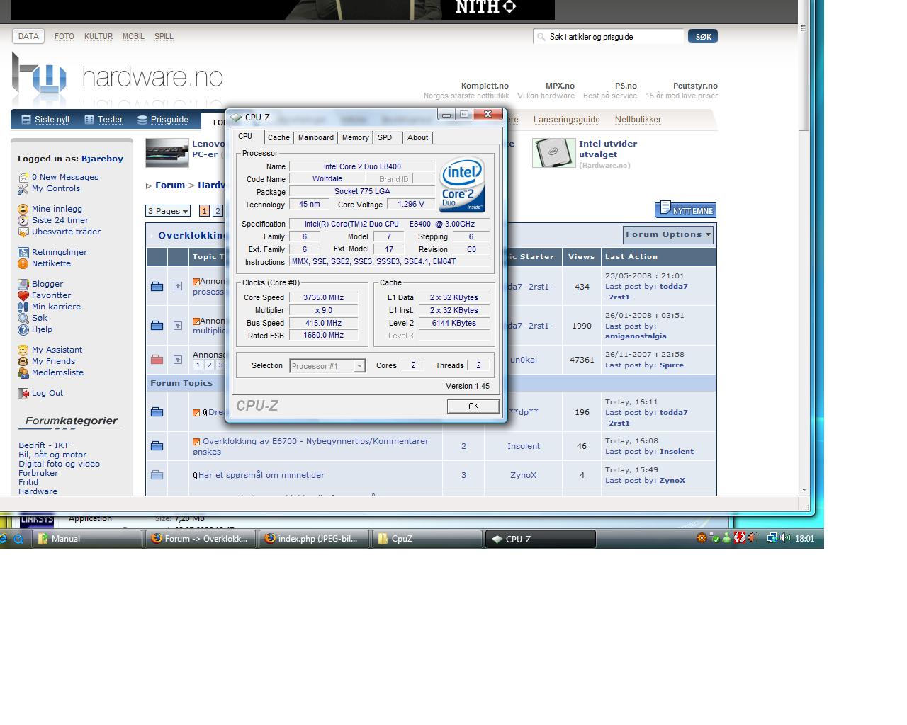

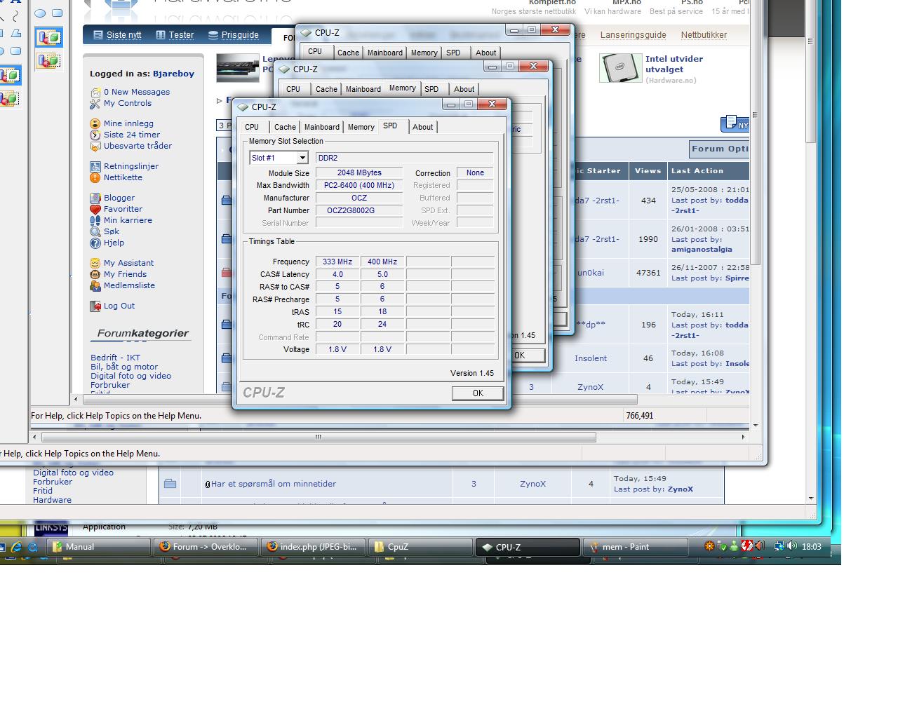

Bjareboy Skrevet 27. mai 2008 Skrevet 27. mai 2008 Er ganske så grønn på klokking, men har uansett gjort et forsøk og det har forsåvidt fungert greit. Det eneste jeg lurer på er om overklokkings innstillingene mine har gått utover rammen? Har 4*2GB(8GB) ram av typen OCZ Gold XTC 4096MB DDR2 PC6400. Synes timings tabellen i CPU-Z virker litt unaturlig. Setter pris på tips og råd på hva jeg evt kan forandre på i oppsettet mitt. PS: sliter med å få opp skikkelige valgmuligheter angående ram timings i BIOS Sjekk bildene jeg har lagt ved..

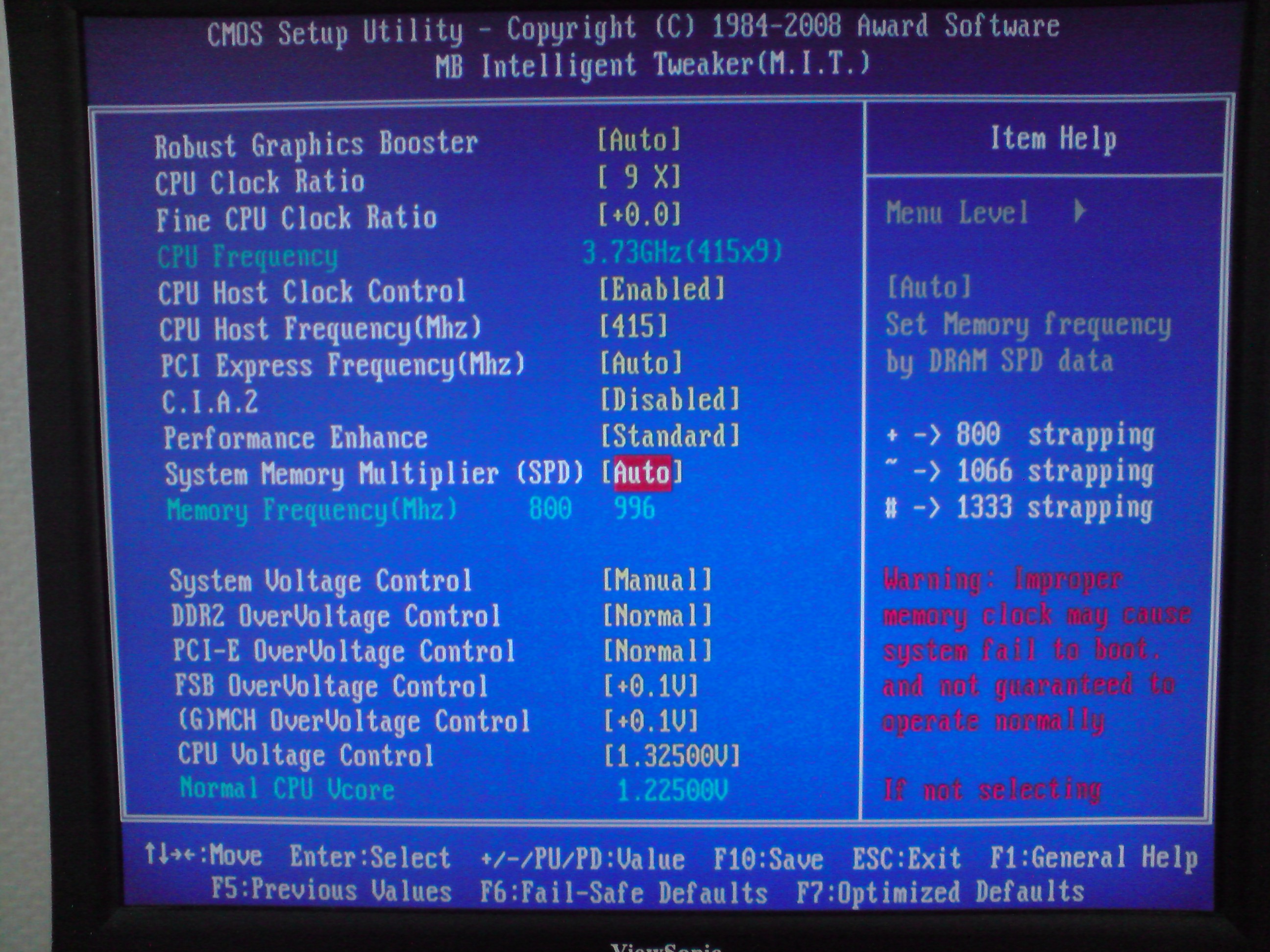

Pastafarian Skrevet 27. mai 2008 Skrevet 27. mai 2008 Du trykker Ctrl+F1 på forsiden i bios for å få opp ekspertalternativer/timings. Du må sette mem SPD til 2.0 (1:1) divider
PerUlv2 Skrevet 27. mai 2008 Skrevet 27. mai 2008 Trykk CTRL+F1 i hovedskjermen i biosen, da får du flere overklokkingsvalg, særlig er Static tRead under Advanced timings viktig - den skal være så lav som mulig.
Bjareboy Skrevet 27. mai 2008 Forfatter Skrevet 27. mai 2008 (endret) Okei, fant ut av advanced timings. Har nå justert så jeg kjører cpu på 3,6ghz(9x400mhz.) Frekvensen på minnet mitt(PC6400) ligger vel på 800mhz så tok en sjanse på at det er smartest. Noen som vet om det spiller noen rolle om jeg f.eks overskrider de 800mhz minnet mitt kjører på? Endret 27. mai 2008 av Bjareboy

Bjareboy Skrevet 27. mai 2008 Forfatter Skrevet 27. mai 2008 Startet med en høyere klokk enn den jeg har nå. Resultat ble at timings'n på rammen ble endel høyere og at mem SPD ble 5:6..
Petaaar Skrevet 27. mai 2008 Skrevet 27. mai 2008 Startet med en høyere klokk enn den jeg har nå. Resultat ble at timings'n på rammen ble endel høyere og at mem SPD ble 5:6.. kjør memtest og skjekk om alt er stabilt ! du får se hvordan det går med rammen ,, så vidt jeg husker kjører den på 800mhz med dels slappe timings, og relatift lav volt,, prøv deg frem ,, og test i mellom

PerUlv2 Skrevet 28. mai 2008 Skrevet 28. mai 2008 Det er ikke enten - eller, du kan får begge deler. Først klokker du cpu til maks, mens du klokker cpu kjører du rammen under spec/så lavt som mulig. Først når du har funnet cpu sin maks kan du begynne å tweake rammen din.
