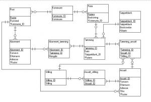

Kom opp i systemutvikling jeg også. Har laget et forslag til model her. Hva syns dere om denne? Har tatt med ansatt og stilling fordi om det ikke stod noe om det i forberedelsen, men kan bare ta det bort dersom det ikke er nødvendig.
Alle som har lyst på 6 på IT eksamen bør bruke bushman sitt eksempel!

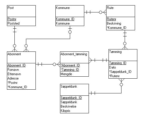

Har snakket litt med læreren, og det med ansatt var unødvendig så har laget en ny revidert og enklere versjon her:

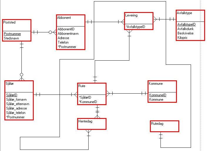

Her er det jo plenty med bugs! :love:
Hva mener du med relasjonen abbonent-tømming og tømming`? (bugS)

Har du noen forslag da? Tabellen Abonnent_tømming er et delskjema for tømming. På tømming blir det registret hvem det blir tømt hos, hvilken rute, osv. Her blir også pris regnet ut for den enkelte tømming og total pris, men dette gjørs i access.
Relasjonen abonnent_tømming og tømming er hvem sin dunk som blir tømt på en tømming. En tømming gjelder for en rute, og de tømmer derfor mange dunker. På en tømming blir det altså tømt mange dunker, og dunken til en abonnent kan bli tømt flere ganger. Altså blir det mange til mange og vi får en ekstra tabell som jeg har valgt å kalle Abonnent_tømming. Her blir også mengden (Kg) regsitrert på akkurat den bestemte abonnenten på akkurat den tømmingen (andre normalform).
Må si at den modellen din ikke såg så veldig bra ut selv. For det første er den ikke ferdig, og hva mener du med hentedag og rutedag? Du vil også ha en egen side i skjemaet for hver abonnent du tømmer dunken hos? Dette blir veldig tungvindt, det vil bli veldig mange sider i skjemaet. Du har ikke tenkt på å heller ha en egen tabell for tømming, der du registrere alle abonnentene du tømmer hos på en rute i et delskjema?

Du henter jo en dunk på hver tømming, så i din modell så er det flere dunker ved en tømming. I min modell vil jeg heller løse dette ved dato.
Ja, slik jeg har tenkt så er det flere dunker ved en tømming. Et bedre navn på tabellen er kankskje Tømmerute som Lars-H foreslo. Det er alle tømmingene de har på en rute av en bestemt type søppel hos alle abonnentene i den ruten.

Lærern vår har laget systemet for brannvesenet i Norge og jeg tror han vet hva han snakker om når han sier at din modell er full av bugs.

Kan du be han om å forklare hva disse såkalte "bugsene" er for noe da? Læreren min sier den ser veldig bra ut.
