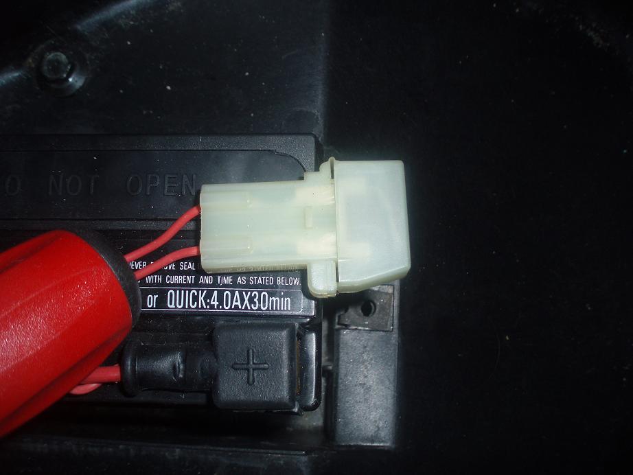

Eplekaka88 Skrevet 26. mai 2008 Skrevet 26. mai 2008 Har bilder som vil fortelle det meste, men trenger hjelp til tilkobling og konvertering. Vist dette går vil eg ha so mykje hjelp som går ann!!
Yavel Skrevet 27. mai 2008 Skrevet 27. mai 2008 viss det er samme spenning på batteri som det du skal ha på Sony Ericson MDS 60. viss ikke må du ha en vekselsspenninggenerator(tror det heter det) en som lager fra like til veksel så bruke vanelig kontakt
Eplekaka88 Skrevet 27. mai 2008 Forfatter Skrevet 27. mai 2008 Så eg treng ingen transformator, men ei kopling som kan koble det saman? Må eg kutte ledninga på kontakten på MDS-60'en?

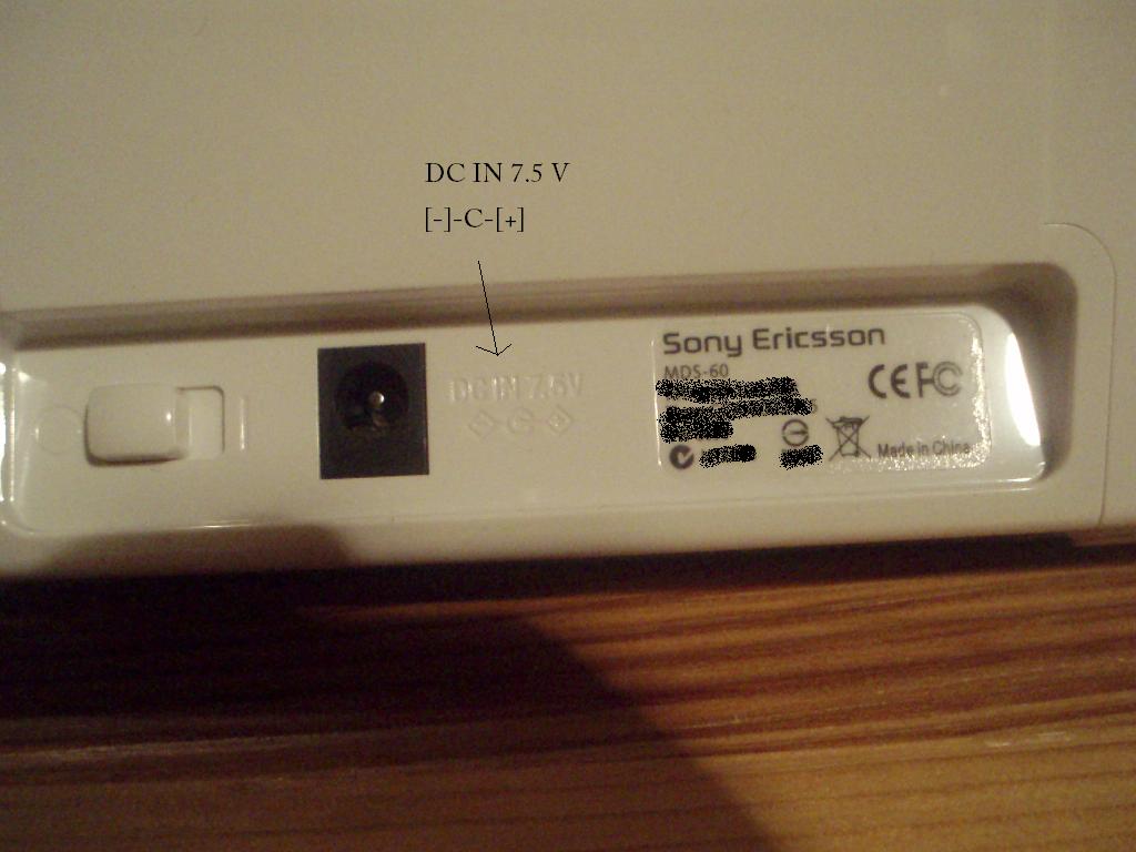

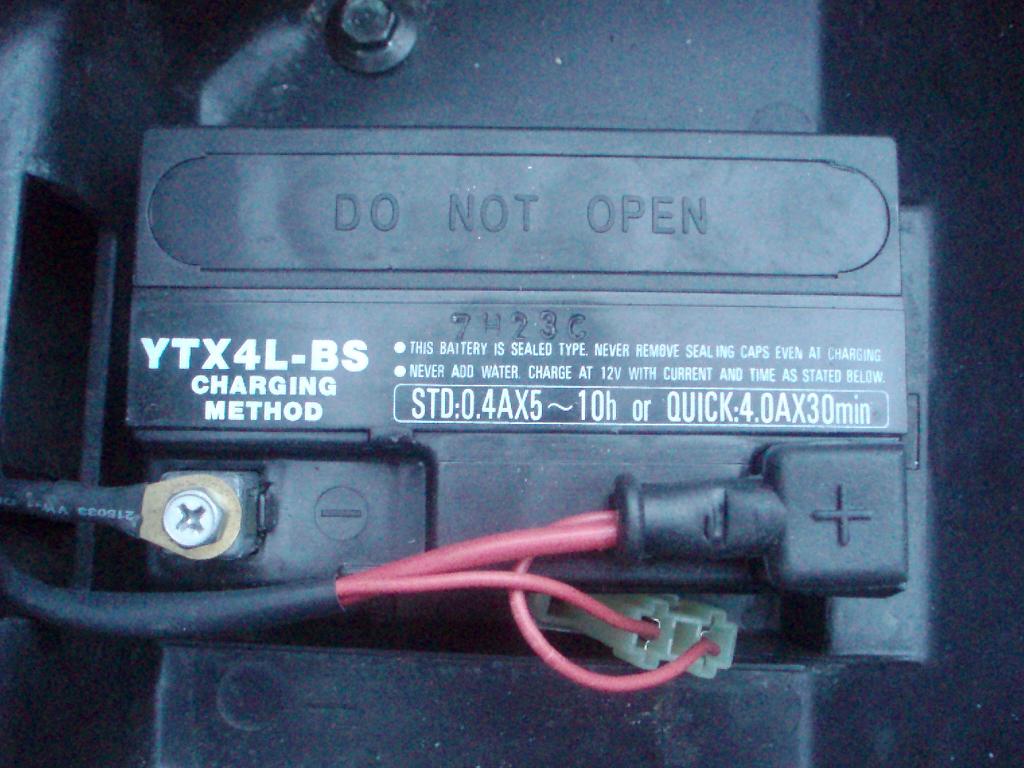

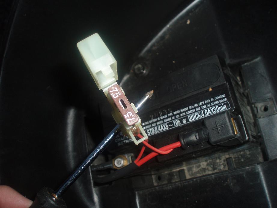

Eplekaka88 Skrevet 27. mai 2008 Forfatter Skrevet 27. mai 2008 (endret) Ved husstrøm drives MDS-60 med 7.5 V Med batteri drives den av 6V...' Men på bilde 3 og 4... dei må jo koblast saman på ein måte, korleis? Og det må vere lett og ta den av og på, slik at eg kan ta med meg MDS60 inn utan mykje stress... Endret 27. mai 2008 av Bolivar
k-orm Skrevet 27. mai 2008 Skrevet 27. mai 2008 (endret) Tror det skal gå helt greit å kjøre den på 6 volt. Husk og kople + på + , og - på - Du må kjøpe en slik plugg som er på ledningen fra batterieliminatoren (som fulgte med høytaleren). Du får muligens tak i en slik på Clas Ohlson eller Biltema. Endret: Senterpinnen er pluss. Det står merket ved strøminntaket til høytaleren. Der du har merket 'DC IN 7.5V [-]-C-[+]'. Endret 27. mai 2008 av k-orm

k-orm Skrevet 27. mai 2008 Skrevet 27. mai 2008 Denne? http://www.clasohlson.no/Product/Product.aspx?id=13232301 En av de pluggene i settet vil sikkert passe. Men det ser ut som batteriet ditt er på 12V, for det står 'Charge at 12V with current and time as stated below'. Da må du kople imellom en spenningsregulator for å få ned spenninga til 7,5V. Dette finner du bl.a hos Elfa. TS7808CI 8V, eller TS7806CI 6V. Att det ikke er nøyaktig 7,5V har ikke så mye å si.
Eplekaka88 Skrevet 27. mai 2008 Forfatter Skrevet 27. mai 2008 Lev livet på ekte, ikkje virtuelt... Kom dere ut!!! Takk... men uansett^^ Kva uttak skal eg koble til på batteriet? Pluss og Minus polene eller det uttaket på bilde 3
Eplekaka88 Skrevet 27. mai 2008 Forfatter Skrevet 27. mai 2008 (endret) Kom litt seint ut med det siste utropet... Men altso... ei lita oppsumering. - Sia Scooterbatteriet mitt er 12 V og MDS60 er 7.5V so må eg ha ein vekselsspenninggenerator/spenningsregulator? - Kvar skal eg montere ledninger fra batterier? Ei på pluss og ei på minuspolen og igjennom spenningsregulatoren og inn i pluggen? - Og kjøpe den pluggen inn til MDS60. Pris? vekselsspenninggenerator/spenningsregulator - Evt. Kvar kan eg skaffe? Vil helst ikkje kjøpe på nett... Plugger - 59kr... Endret 27. mai 2008 av Bolivar
