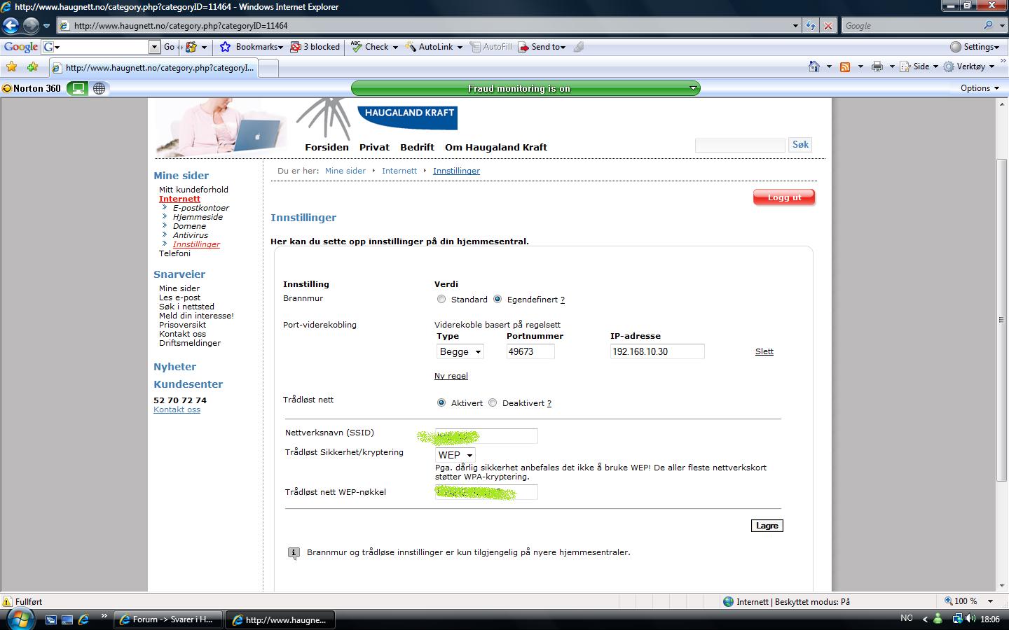

albions Skrevet 26. mai 2008 Skrevet 26. mai 2008 Altiboxen har innebygget ruter noe som lager krølll når eg skal åpne porter på den andre trådløse ruteren min. Har hørt at man kan sette hjemmesentralen i bridge modus men det er lite aktuelt siden eg bruker alle 3 tv ingangene. Husker at eg kunne forwarde porter i fra adsl modemet mitt til ruteren. Går det an til å få til noe lignende med altibox

Cyberdog1 Skrevet 26. mai 2008 Skrevet 26. mai 2008 http://www.lyse.no/category.php?categoryID=5239 Fikk ikkje så mye ut av den siden egentlig.... Du kan forwarde porter ved å logge deg på PC portalen din (kundesidene til lyse) Du kan fint bridge hjemmesentralen din, men det krever at du investerer et par 100-lapper i en svitsj slik at du kan ha en kabel ut fra Hjemmesentralens TV utganger og kabel fra svitsjen til alle dekoderne du benytter. C
albions Skrevet 28. mai 2008 Forfatter Skrevet 28. mai 2008 http://www.lyse.no/category.php?categoryID=5239 Fikk ikkje så mye ut av den siden egentlig.... Du kan forwarde porter ved å logge deg på PC portalen din (kundesidene til lyse) Du kan fint bridge hjemmesentralen din, men det krever at du investerer et par 100-lapper i en svitsj slik at du kan ha en kabel ut fra Hjemmesentralens TV utganger og kabel fra svitsjen til alle dekoderne du benytter. C Vet at eg kan forvarde porter, men eg aner ikkje hva eg skal skrive i feltene. Sån som det står no har eg kun forwardet porter i fra hjemmesentralen til PC en. Går eg via den andre trådløse ruteren min som har bedre dekning blir porten låst igjen.
Gjest Skrevet 28. mai 2008 Skrevet 28. mai 2008 (endret) Du må forwarde portene til routeren din sin ip, for å igjen route de til riktig pc på din egen router. (men kobler du direkte på hjemmesentralen din uten om din egen router, så må du sette det tilbake slik som du har det nå) Det er tungvindt, men så lenge du ikke deaktiverer router funksjon i hjemmesentralen og skal ha egen router så blir det slik Endret 28. mai 2008 av Gjest
