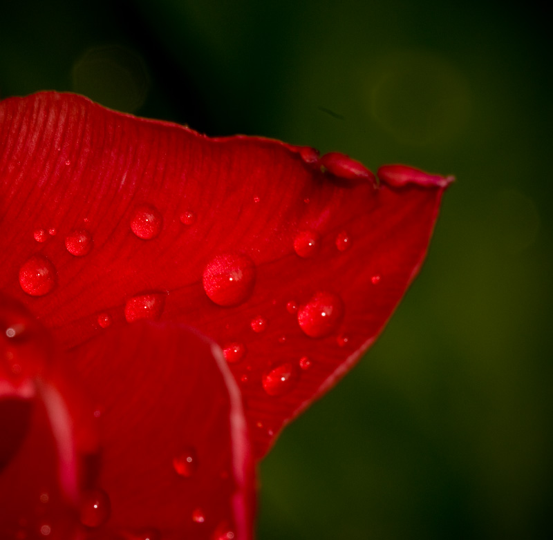

Autoxave Skrevet 19. mai 2008 Skrevet 19. mai 2008 Vedlagt er et bilde tatt med Sigma 150/2,8. Like over den røde blomsten, litt til høyre, sees en mørk tynn avlang strek - hva er dette? Har sett dette på flere av mine andre bilder (inkl andre objektiver), noen ganger er den tykkere, andre ganger tynnere. Jeg er ikke vant med at støv på sensor fremviser seg på denne måten. Noen som har peiling på hva dette kan være? Feil på sensor?
skipsen Skrevet 19. mai 2008 Skrevet 19. mai 2008 Eg trur ikkje dette er noken feil på sensor, eg har hatt liknande støv før på mitt d70, og det gjekk hvertfall vekk etter ein rens. Men det kan jo sjølsagt og var et hårstrå eller liknande.
grizley Skrevet 19. mai 2008 Skrevet 19. mai 2008 Jeg synes det ser ut som et hårstrå. Det du kan gjøre, er å sette kameraet på manuell sensorens, for så å stå under en lampe, eventuelt lyse med lommelykt på sensoren for å se hva som befinne seg der. Pass på at rommet du er i er støvfritt, og at batteriet til kameraet er fulladet.
lurfelus Skrevet 19. mai 2008 Skrevet 19. mai 2008 (endret) Det der er nok et rusk på sensoren (vil jeg tro), det at den blir tykkere eller tynnere kommer av at bildene er tatt med forskjellig blender. Kjøp deg en sånn blåse sak (husker ikke hva de heter) Og se om det hjelper. (Bruk av liten blender får flekkene til å bli tydeligere, blender du opp kan du bli mindre eller helt borte.) Edit: skulle være blende opp ikke ned!! My bad! Endret 19. mai 2008 av Hoptikopter
erlingba Skrevet 19. mai 2008 Skrevet 19. mai 2008 Du bør ta et bilde mot en lys vegg for å se støvkorn skikkelig. Sett blenderen på mindre enn 16, fokus på det nærmeste og ta bilde mot en godt opplyst hvit vegg et stykke unna. Da vil du se allt rusk og rask som skygger på sensoren.
Autoxave Skrevet 19. mai 2008 Forfatter Skrevet 19. mai 2008 Takker for alle svar. Joda, hatt mye støv på sensor og bryr meg egentlig ikke så mye om det, men da har jeg gjenkjent dem som støvkorn (små runde mørke flekker). Det at også støv kan være så tynt og langstrakt har jeg ikke opplevd tidligere. Prøvde som erlingba beskriver i forrige post og da kom den frem igjen. Kan nå slå meg til ro at det mest sannsynlig er støv.
C-angel Skrevet 19. mai 2008 Skrevet 19. mai 2008 Hvilken blenderåpning er det du har benytett på dette bilde?
Autoxave Skrevet 19. mai 2008 Forfatter Skrevet 19. mai 2008 Hvilken blenderåpning er det du har benytett på dette bilde? f/10. ISO 800. 1/400 s.
