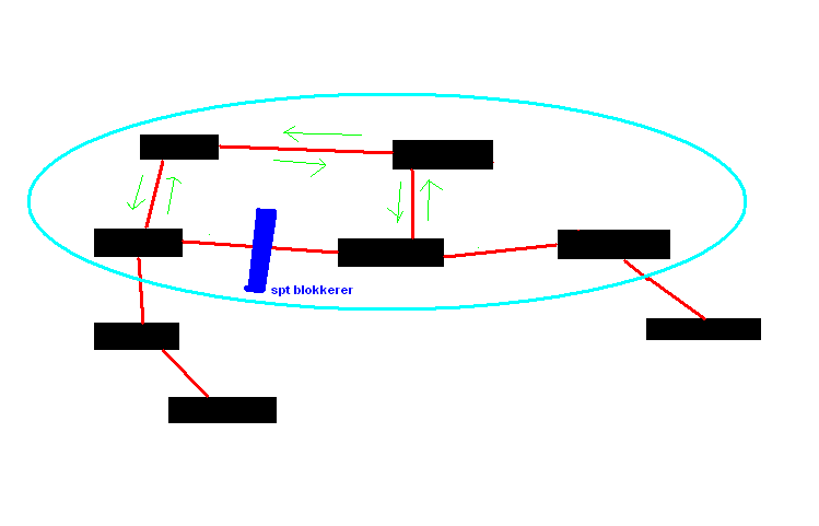

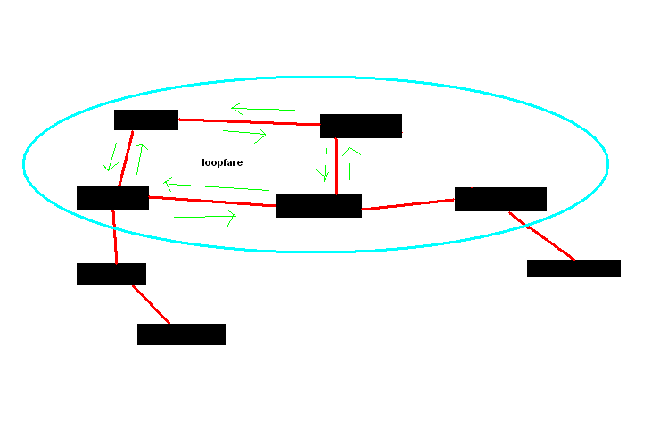

Demantios Skrevet 15. mai 2008 Skrevet 15. mai 2008 Kan du utdype det litt? Ved nett med topologi som kan føre til loops sperrer stp så alt går i en "strøm" Kan sammenligne det med en elv som splittes og samles igjen. Når vannet skal splittes vet det ikke helt hvor det skal gå og hva det skal innom og den ene veien kan være lenger enn den andre. Stp ville da demnet opp den ene siden for å at det ikke skulle skape forvirring når vannet skal samles sammen igjen Tegnet kjapt i paint
Clown Zombie Skrevet 15. mai 2008 Forfatter Skrevet 15. mai 2008 Kan du utdype det litt? Ved nett med topologi som kan føre til loops sperrer stp så alt går i en "strøm" Kan sammenligne det med en elv som splittes og samles igjen. Når vannet skal splittes vet det ikke helt hvor det skal gå og hva det skal innom og den ene veien kan være lenger enn den andre. Stp ville da demnet opp den ene siden for å at det ikke skulle skape forvirring når vannet skal samles sammen igjen Tegnet kjapt i paint Flott! Takk
