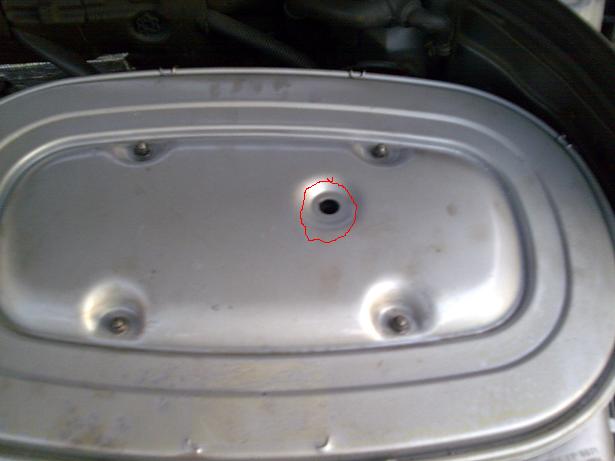

Morten K Skrevet 14. mai 2008 Forfatter Skrevet 14. mai 2008 Det hullet oppå luftfilteret som jeg har merket med rødt rundt. Skal det stå åpent slik?
Hachon Skrevet 15. mai 2008 Skrevet 15. mai 2008 Jeg mener det skal være åpent, du har co-justeringsskruen der. Jeg hadde nok sjekket plugghettene, tennpluggkabler, rotor og fordelerlokk.
Morten K Skrevet 15. mai 2008 Forfatter Skrevet 15. mai 2008 Jeg mener det skal være åpent, du har co-justeringsskruen der. Jeg hadde nok sjekket plugghettene, tennpluggkabler, rotor og fordelerlokk. Takker for svar. Jeg har bestillt plugger,hetter,rotor og fordelerlokk. Håper det løser problemet.
