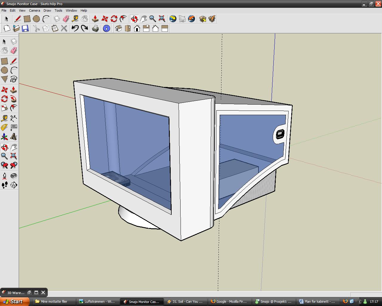

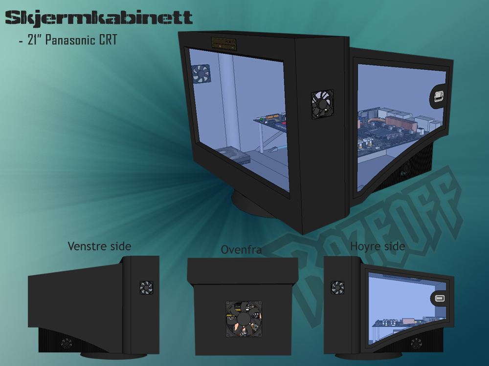

Da var skissa ferdig. Tusen takk til Kjetil Foldøy!

Heisann alle sammen. Tenkte jeg skulle lage en worklogg av den nye ideen min til skjermkabinett. Dette er en skjerm og kabinett i fasongen av en "oldschool" crt (21" Panasonic).
Planen er:
200mm vifte på toppen( Blåser luft inn)
To 120/80mm vifter bak (Blåser lufta ut)
To 80mm vifter bak med PSU'en (Blåser luft ut)
To 120/80 Vifter i fronte (Tviler på at jeg skal ha det)
Fronten skal enten vær av plexiglass, eller så kjøper jeg meg inn en skjerm (LCD) og monterer den der. Dette på grunn av ønsker som er skrevet i kommentar-tråden ; )
Lage sidedør i den ene siden (Som vist på skissen)
Lys (Kalde katoder/neon, har ikke bestemt meg enda)
LCD skjerm (20*4, blir montert på toppen en plass)
CD Rom spilleren skal monteres oppe til venstre, i fronten.
Viftestyrig blir montert nede til høyre/venstre.
Harddisken skal monteres så langt fram som mulig.
Skjermen jeg har tenkt å bruke i fronten : http://www.netshop.no/aspx/produkt/prdinfo...aspx?plid=53246
Må nok snakke med de i netshop for å vær helt sikker på at dette kommer til å passe, men gjør det ikke før jeg har nok penger til og kjøpe skjermen.
Har endret en god del under oppbygningen ; p

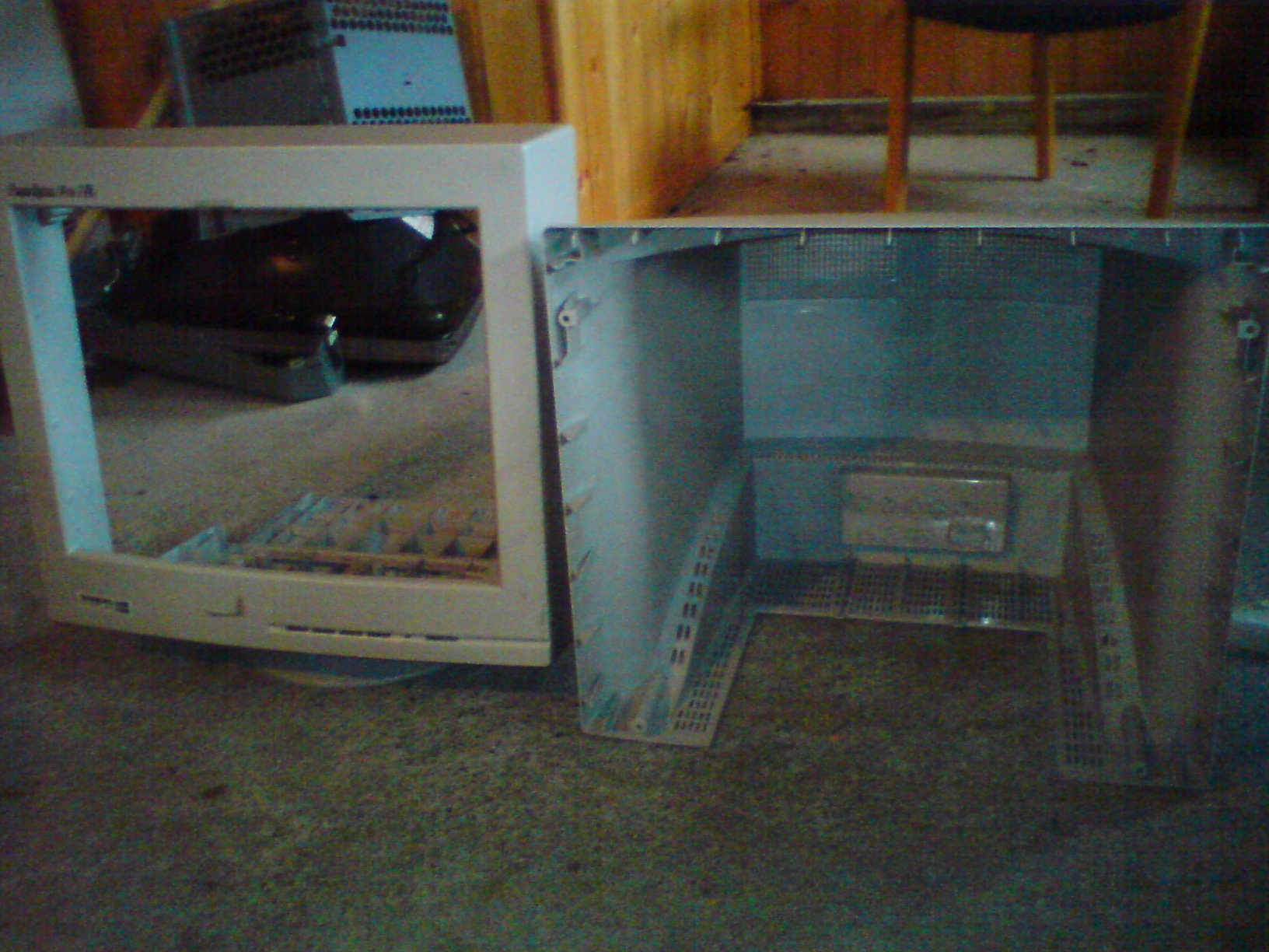

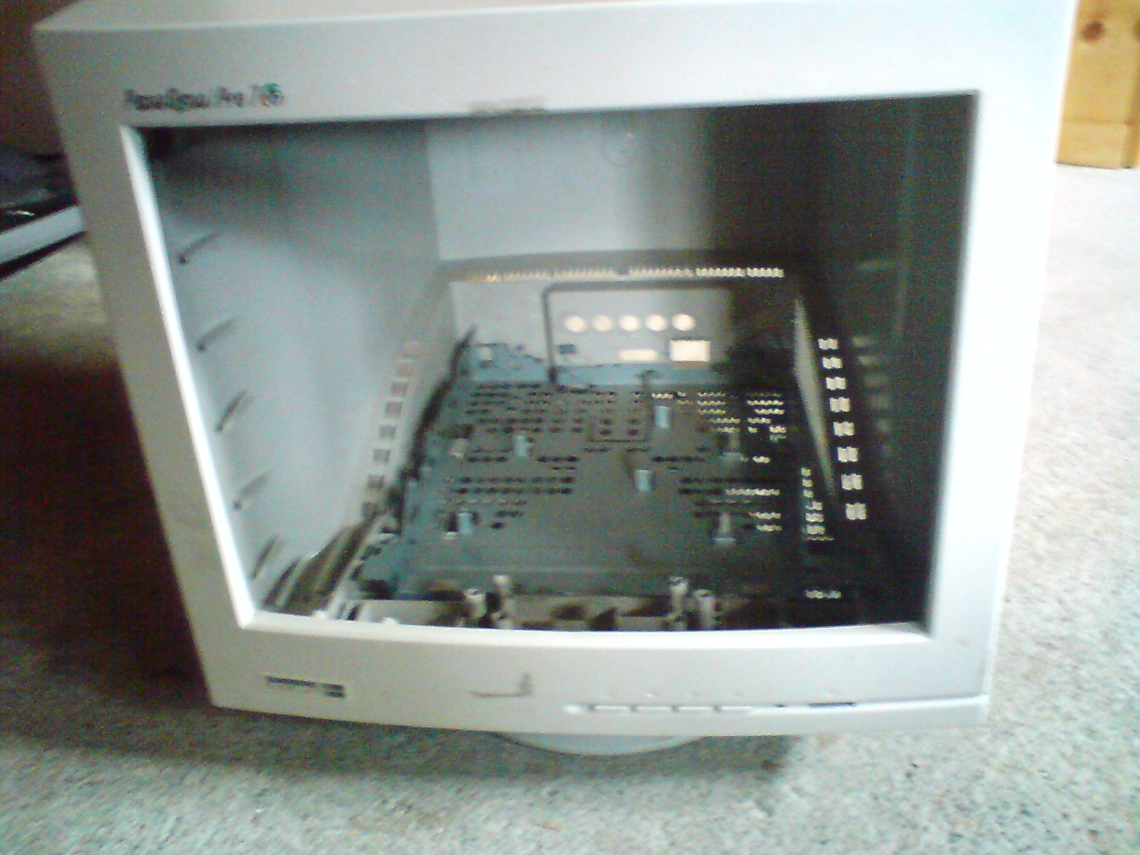

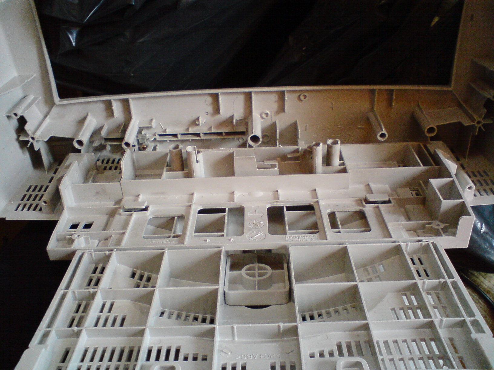

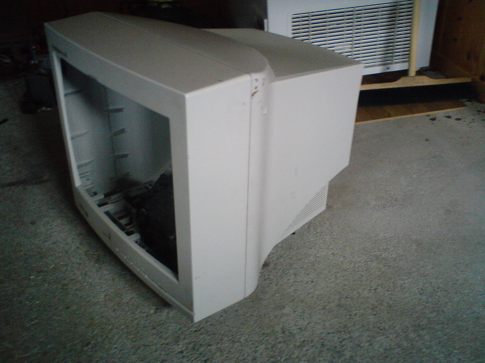

Her ser dere skjermen når all innmaten er kastet:

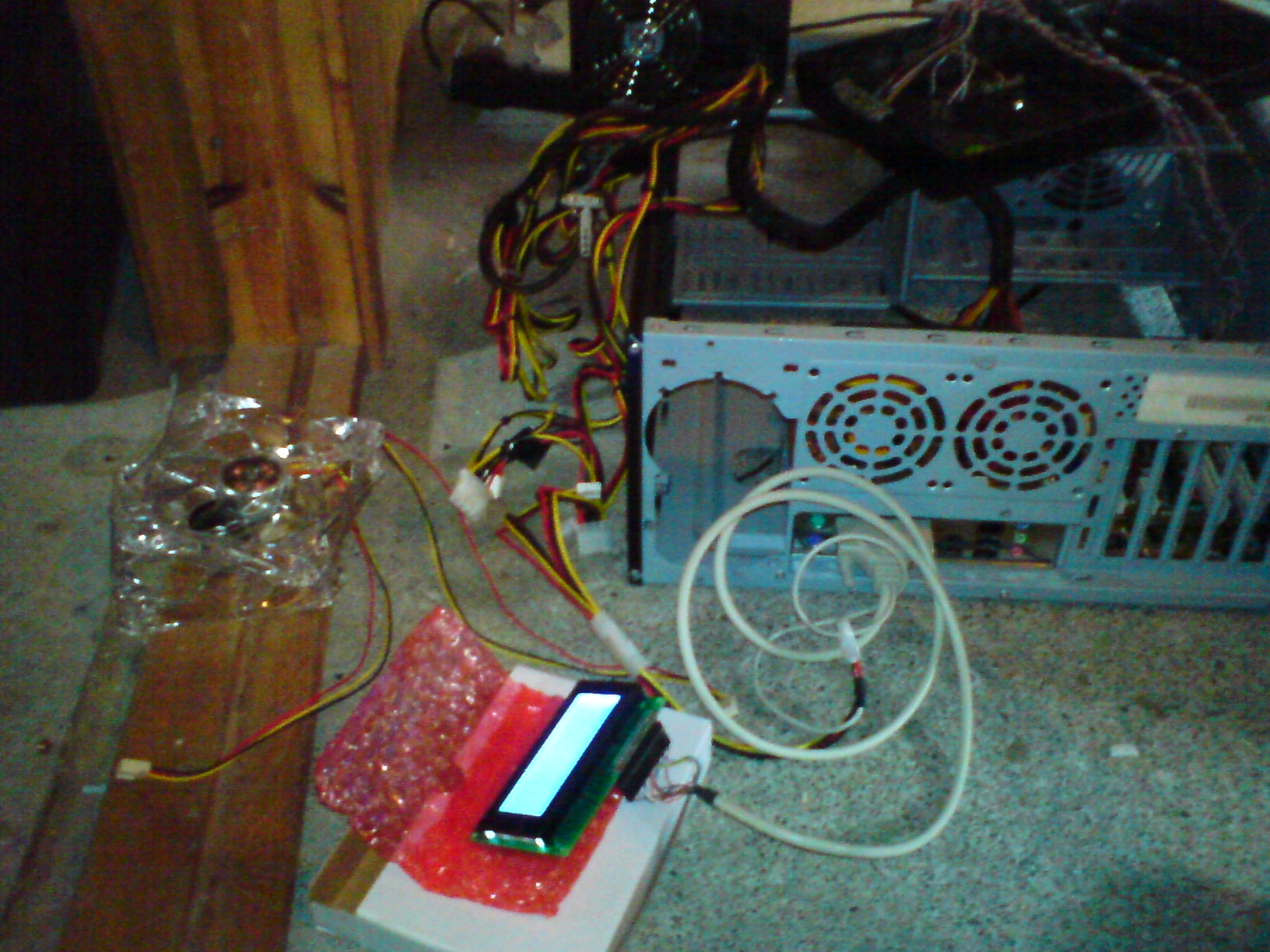

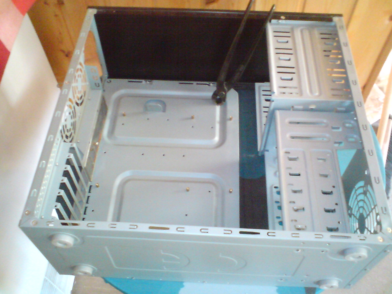

Fikk lånet en Silver Power 400W og to 80mm vifter av en kompis for og bare se hvordan det ville se ut når jeg skal montere de. Så det jeg fikk gjort idag var og starte med og skjære og slipe bakdelen av skjermen for og få strømforsyningen på plass, og båre hull til viftene.
Sånn så det ut i etter og ha startet litt, men det skal ikke vær 120mm vifter. Det skal vær 80mm vifter, på grunn av at utgangene til hovedkortet skal ut bak:
Så blei det sånn:
Og etter litt fin pussing:

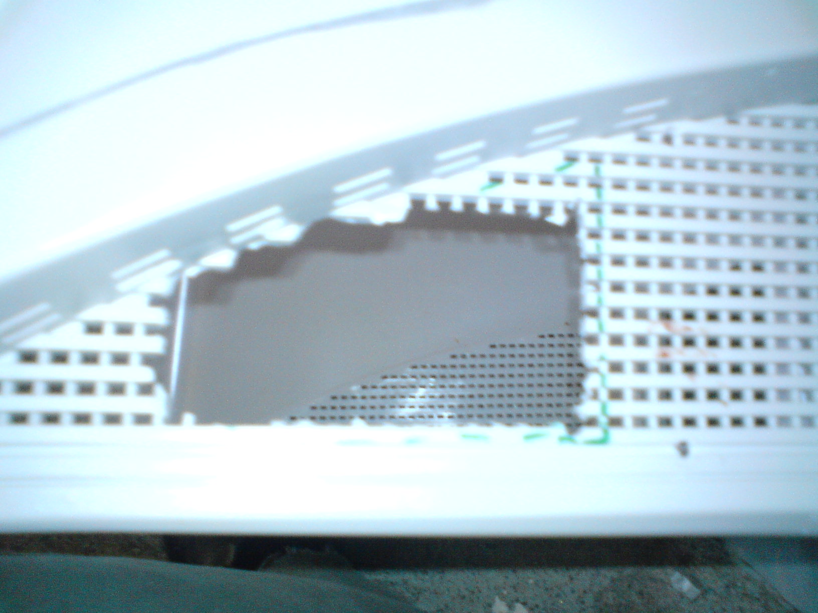

Men er veldig usikker på dette. Som dere ser på dette bilde her, så tenkte jeg på og kutte den kanten strømforsyningen ligger på, og feste PSU i plexiglass. Så feste det på skjemen.
skriv hva dere syns om dette i kommentar-tråden ;)

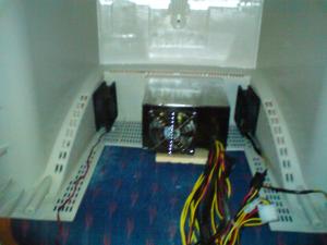

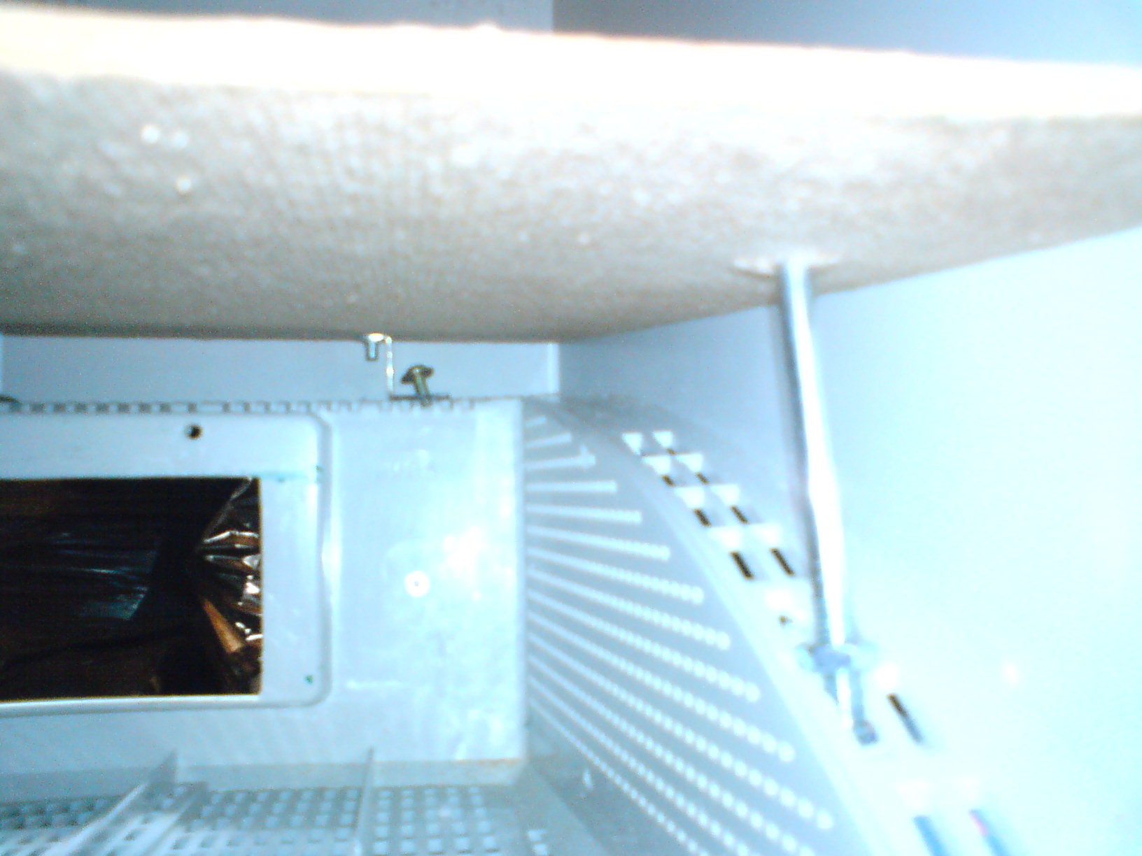

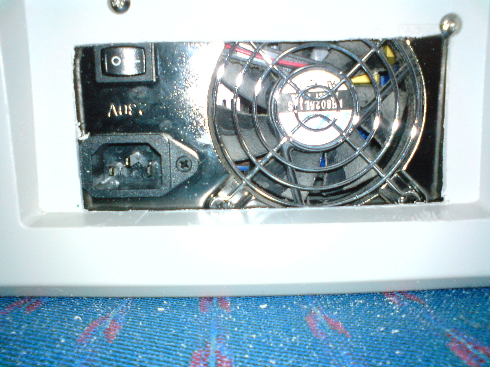

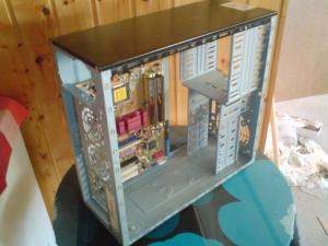

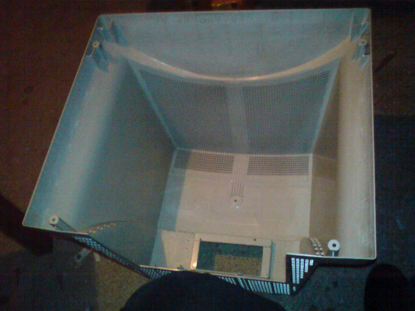

Sånn her så det ut fra inn siden når jeg hadde montert viftene og strømforsyningen:

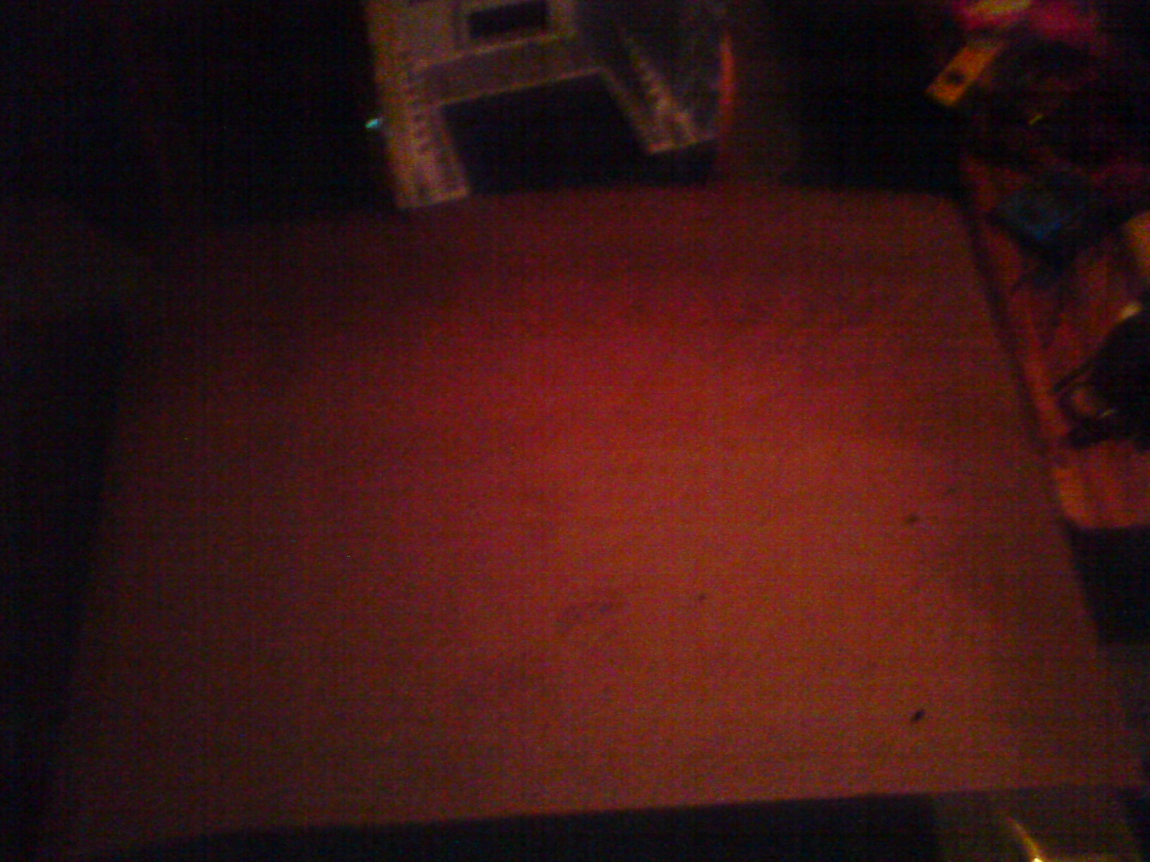

Idag når jeg kom hjem fra skolen låg det plater ved inngangen. Dette var naboen som hadde kjørt de hjem for meg fra Monter. Tusen takk for platene, og transporten.
Plata jeg fikk (er veldig dårlig bilde, selv om jeg hadde alle lys på :( :

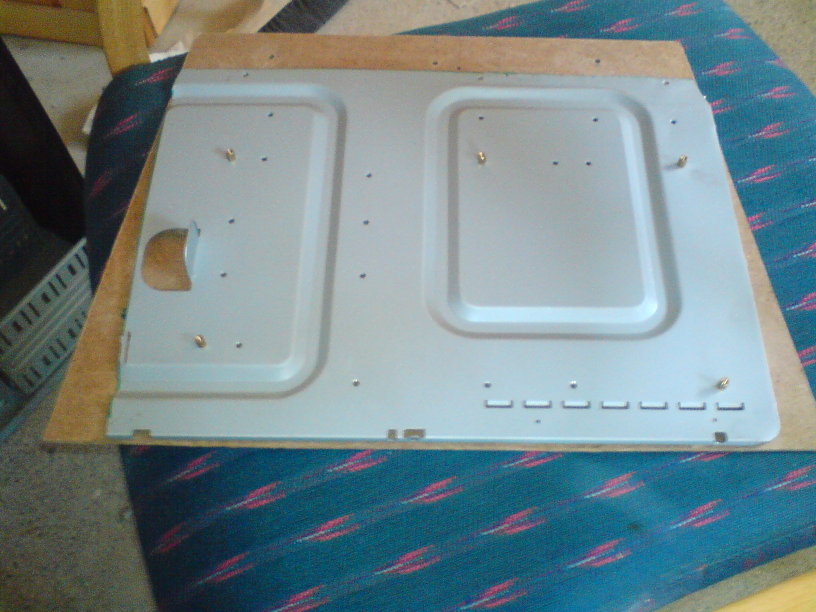

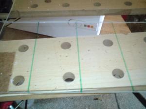

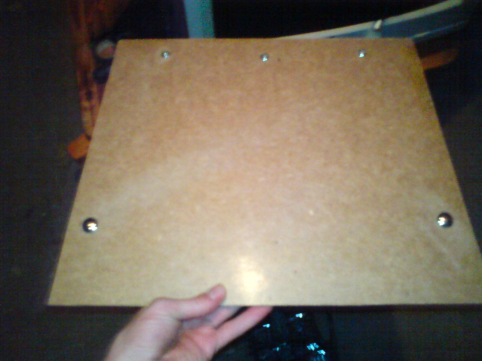

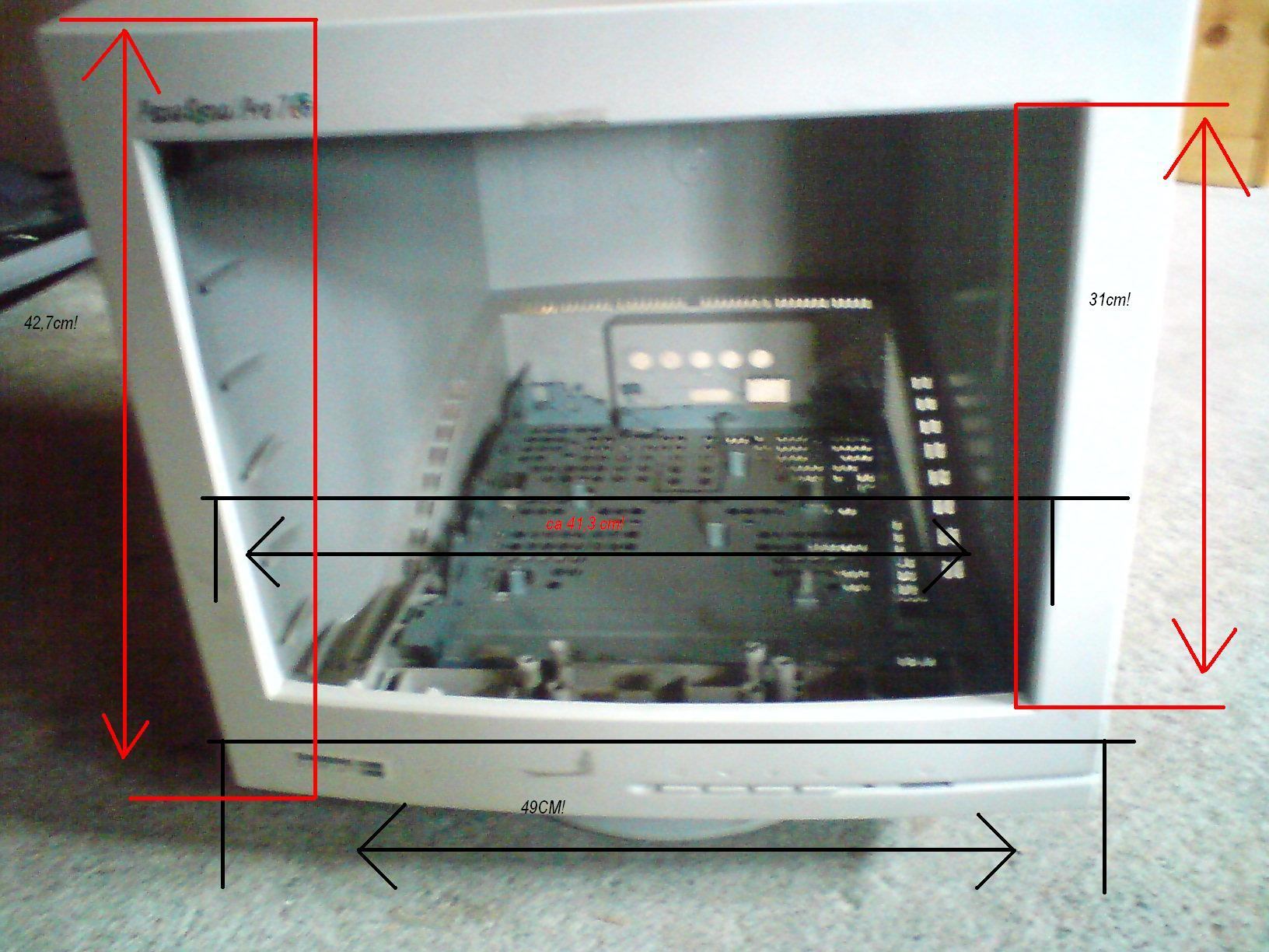

Det jeg gjorde nå var og måle inne i skjermen. Så det var bare og måle opp på plata og så skjære i vei.
Etter og ha skjært platen, båret jeg hull der det skulle gå skruer gjennom, for og kunne holde hovedkortet etterpå:
Bak på platen laget jeg egne fester:

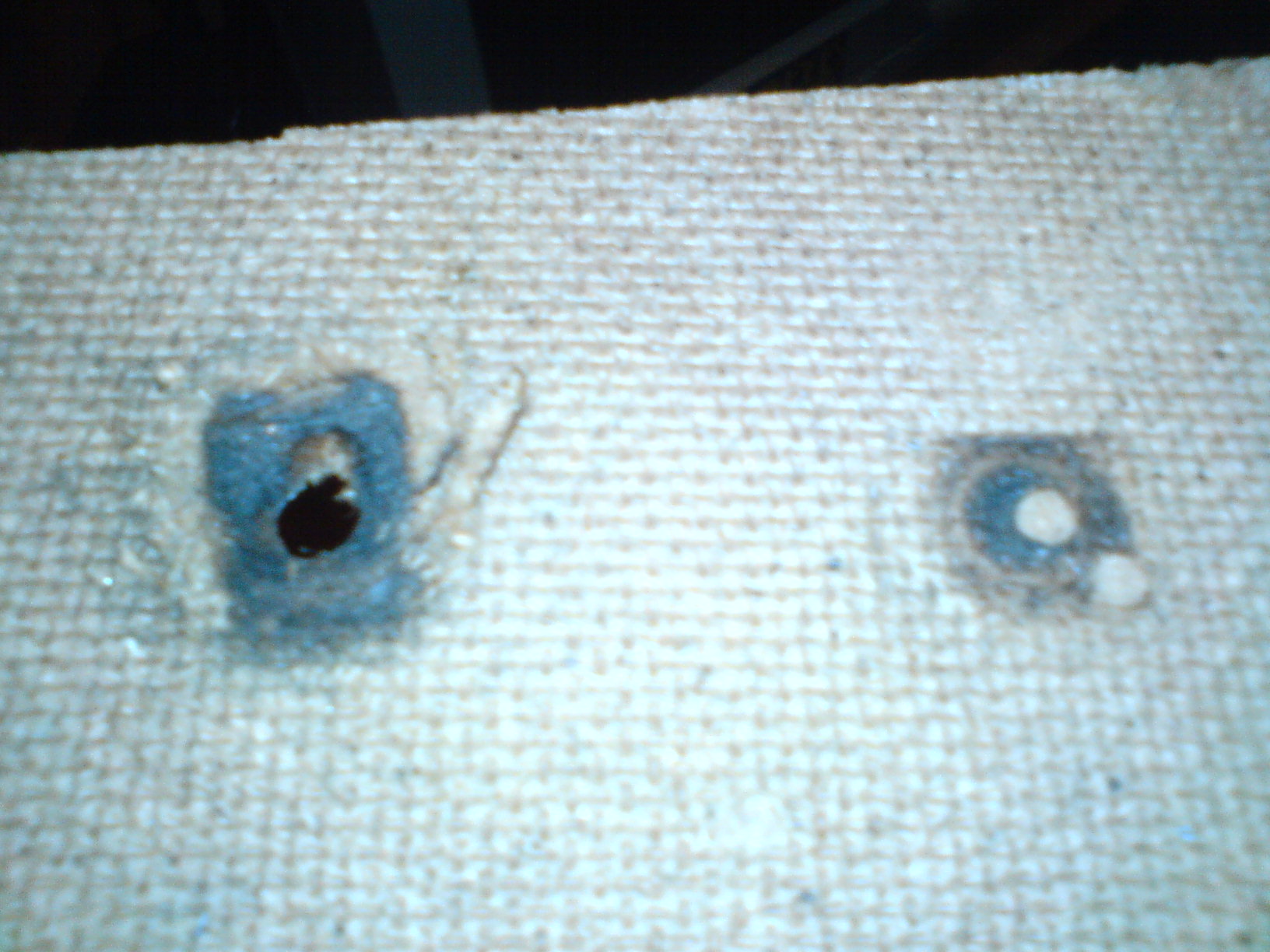

Mens jeg slipte disse av ei plate, klarte jeg å slipe fingen min med det samme, 2 ganger :o
Men det skulle ikke være nok, klarte til og med få treplata jeg hadde under festene til og starte å brenne mens jeg båret:
Men heller ikke dette var nok for i dag:
Noen likte meg ikke den dagen nei.

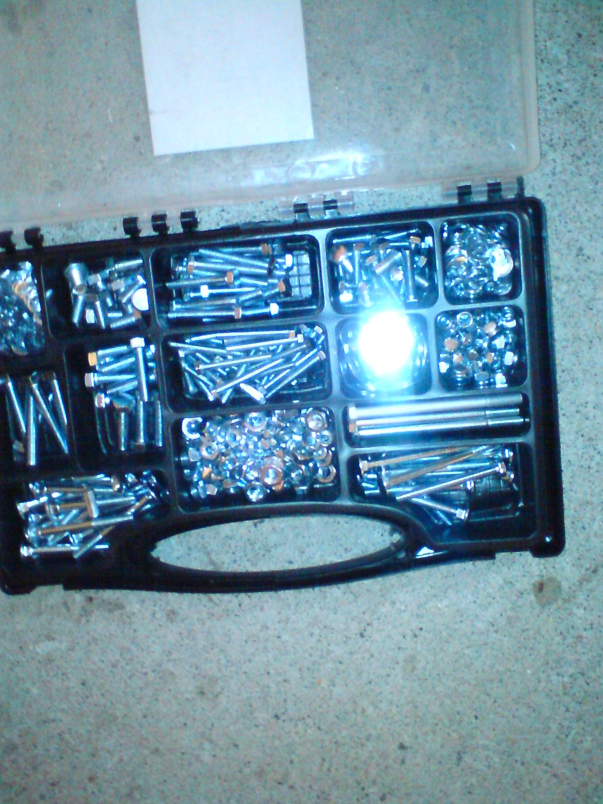

Idag var det stress, jeg måtte stå opp klokka 11 for og shoppe litt på Monter.
Det jeg fikk shoppet var lim og mutterer og bolter/skruer:

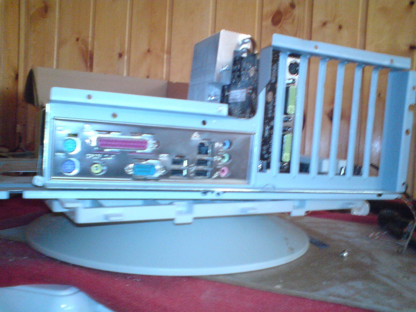

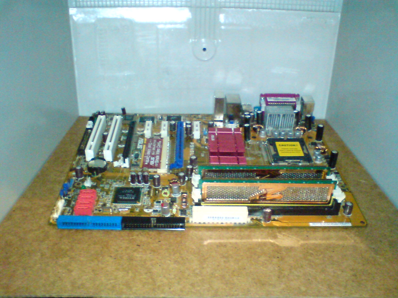

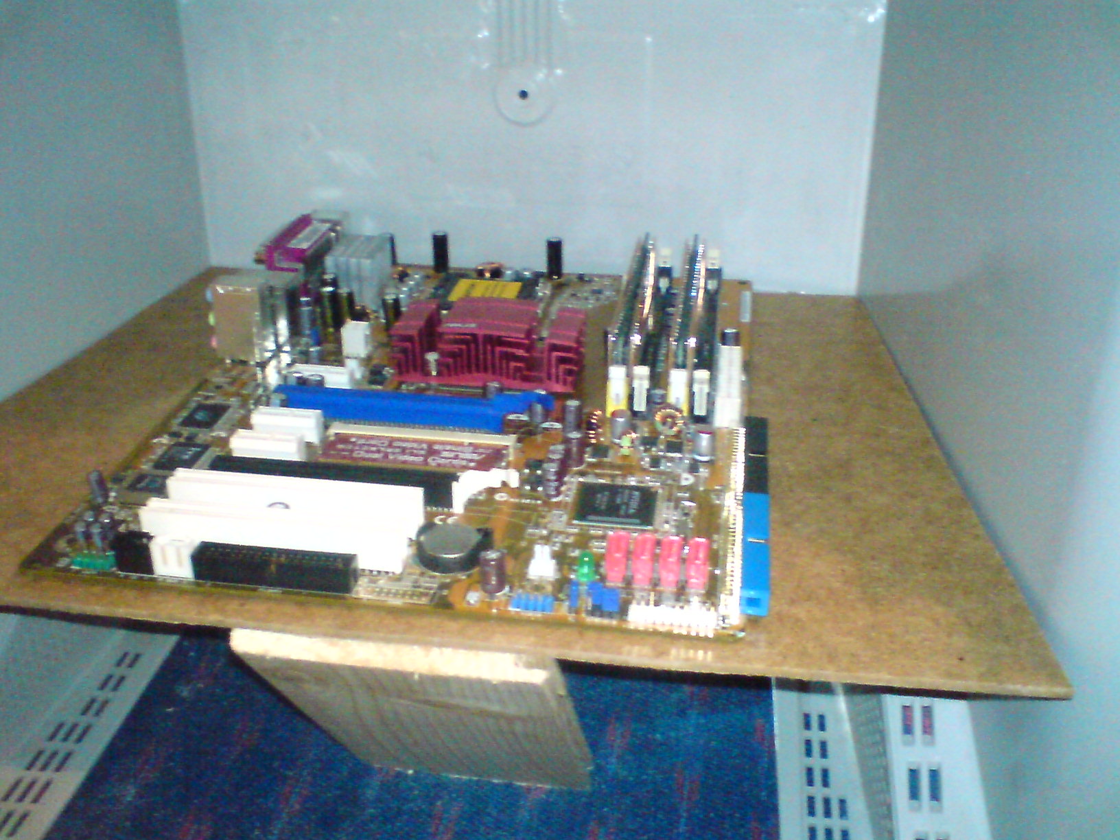

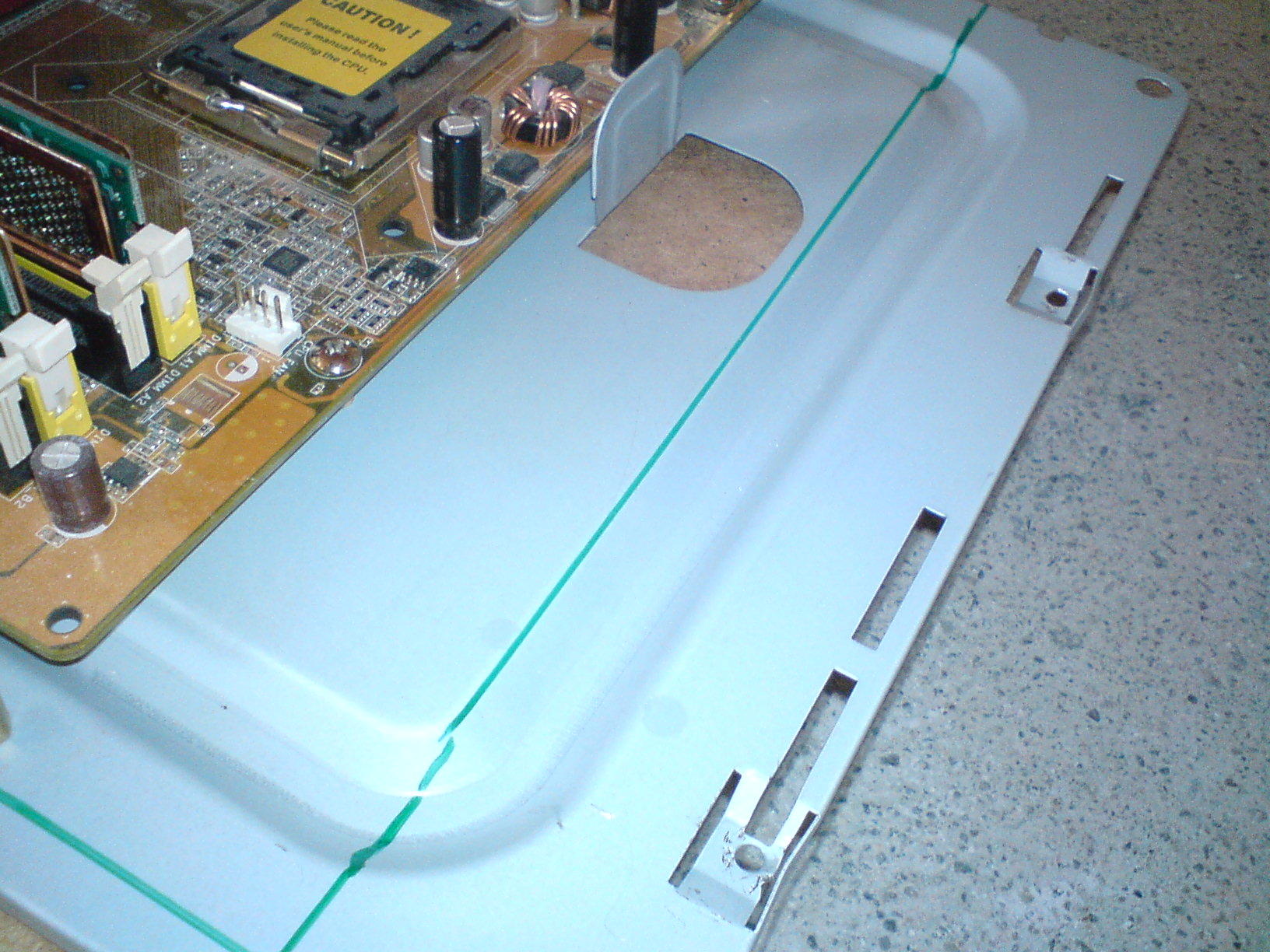

Mesteparten av tida idag gikk ut på og se hvordan hovedkortet skulle ligge. Og dette var ikke lett.
Jeg kan ha hovedkortet sånn her, sånn at utgangene går til ene siden. Så ville jeg ha båret et hull i siden, med sånn gummiaktig dings (sånne som de har på Antec Nine Hundred kabinetta bak, for og få kablene ut fra kabinette). På grunn av dette vil det bli mer ryddig i kabinette (Dette er tipset fra Sindre):
Det andre jeg kan gjør er at jeg har utgangene bak. Men her er det er lite problem. Bakdelen er ikke bein, den går i en bue. Så jeg vet ikke om dette kommer til og se helt bra ut.
Det andre er at jeg må skifte ut de to 120mm bak med 80mm (Hovedkortet jeg bruker på bildene er Asus P5NSLI S775 nForce-570 SLI Intel Ed som jeg også har lånt for og se hvordan dette kommer til og se ut. Men har og vurdert om jeg burde gått for et mini ATX kort?:
Gi meg litt tips i kommentar-tråden min om hva jeg burde gjøre :)
Hovedkortet og hovedkortplata vil ligge på den plata jeg hadde skjært ut for noen dager siden. Det kommer til og se sånn ca sånn her ut:

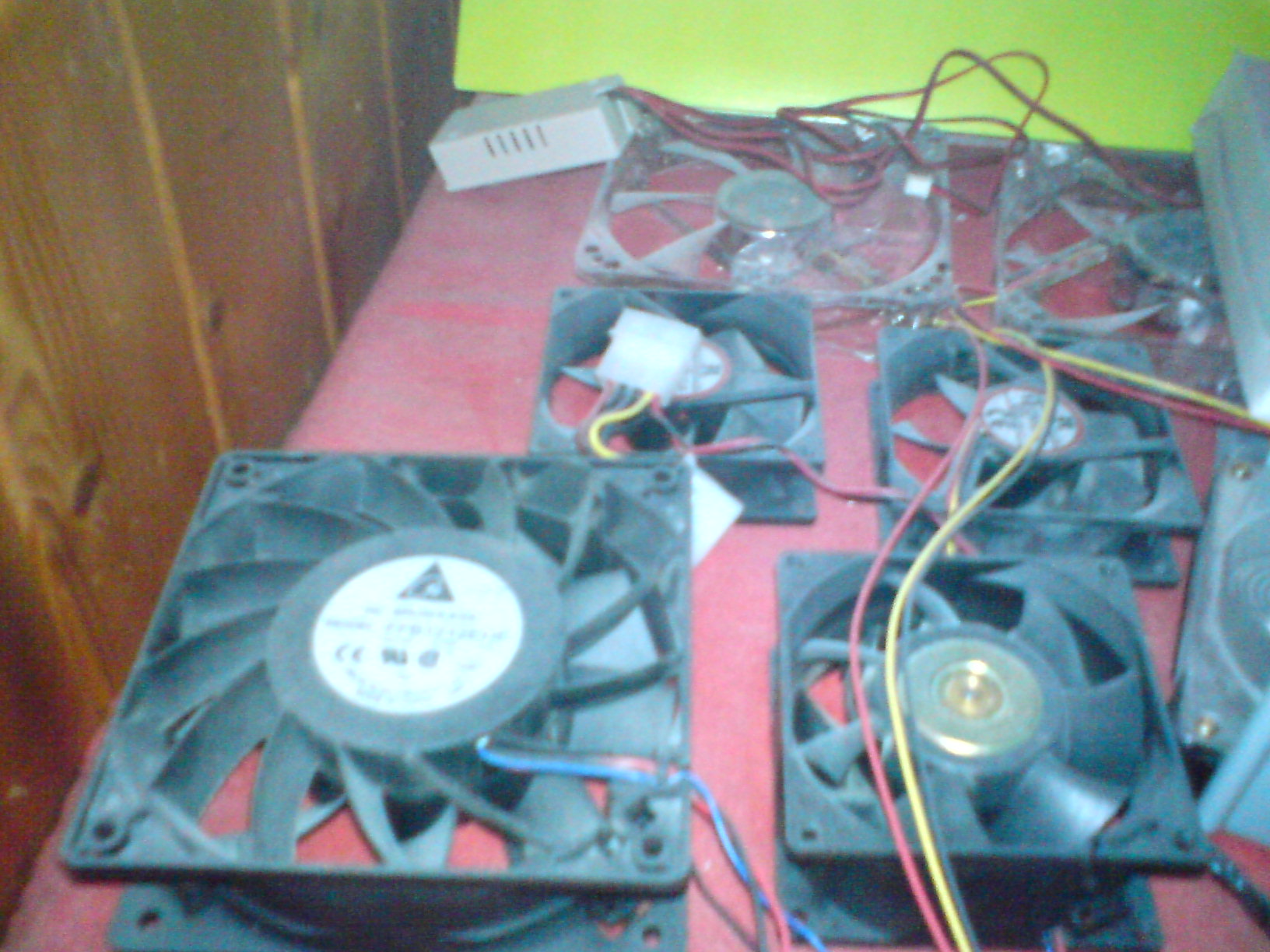

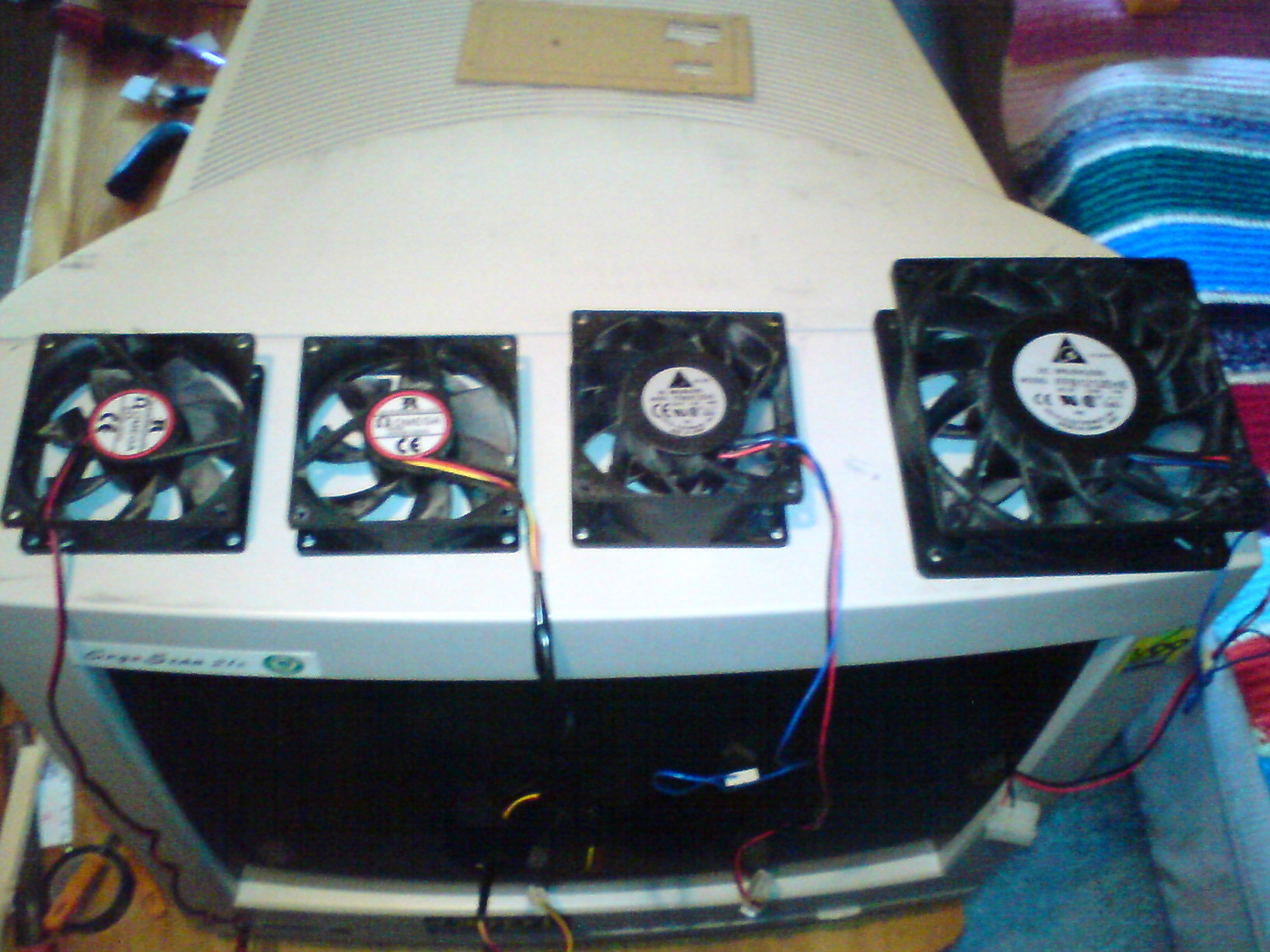

Her er bare noen deler jeg har brukt for sjekke hvordan det vil se ut, og hvor jeg kan ha de forskjellige delene.
Vifter (To standar 80mm vifter, en delta vifte 80mm og ei 120mm delta vifte. Bråker mer en plenklipperen vår:o):
Standar 80mm til venstre og delta viften til høyre:

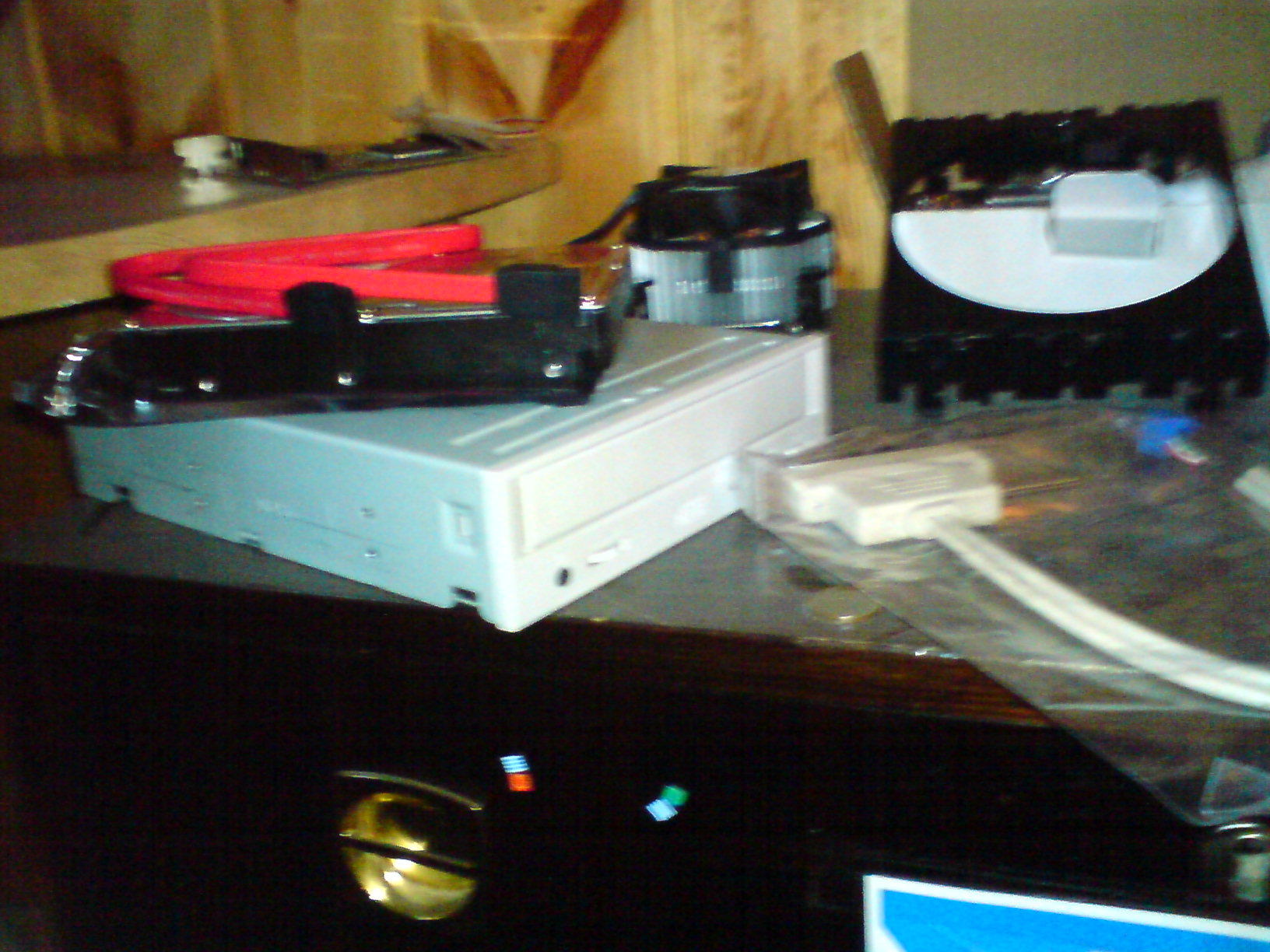

Her er CD spilleren/brenneren som jeg skal ha oppe i toppen, ska prøve og ta bilde der jeg kan vise hvor jeg vil ha den. Her og vil det bli tungt og feste den der (skal vise hvorfor når jeg tar bilde av det).:

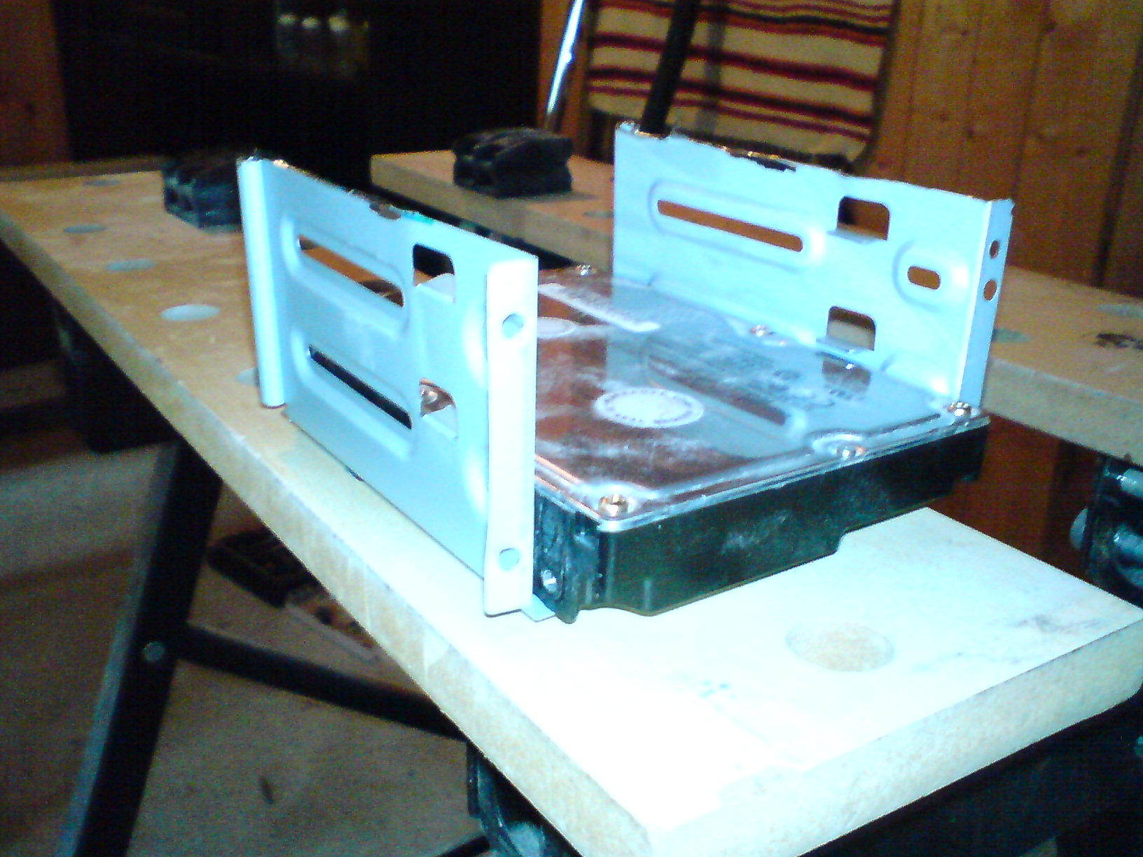

Harddisken skal ligge nede til venstre, helt framme. Dette vises på skissen helt på toppen av siden.:
Dette er en Maxtor IDE ATA-133 80GB 7200RPM 8MB harddisk. Men jeg har vore så heldig med å blitt kjent med Michael aka MiKA7 som vil sponse meg med en helt lik, bare 160GB (Viss han finner det i rotet sitt;)). Tusen takk Michael! ;*

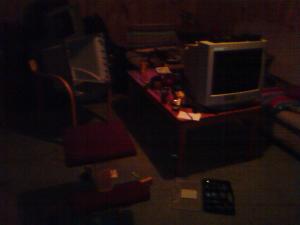

Her kan dere se mitt skjønne lille verksted/kjeller jeg jobber i:
(Tror jeg skal slutte å ta bilder om kvelden, blir bare dårlig kvalitet :S)

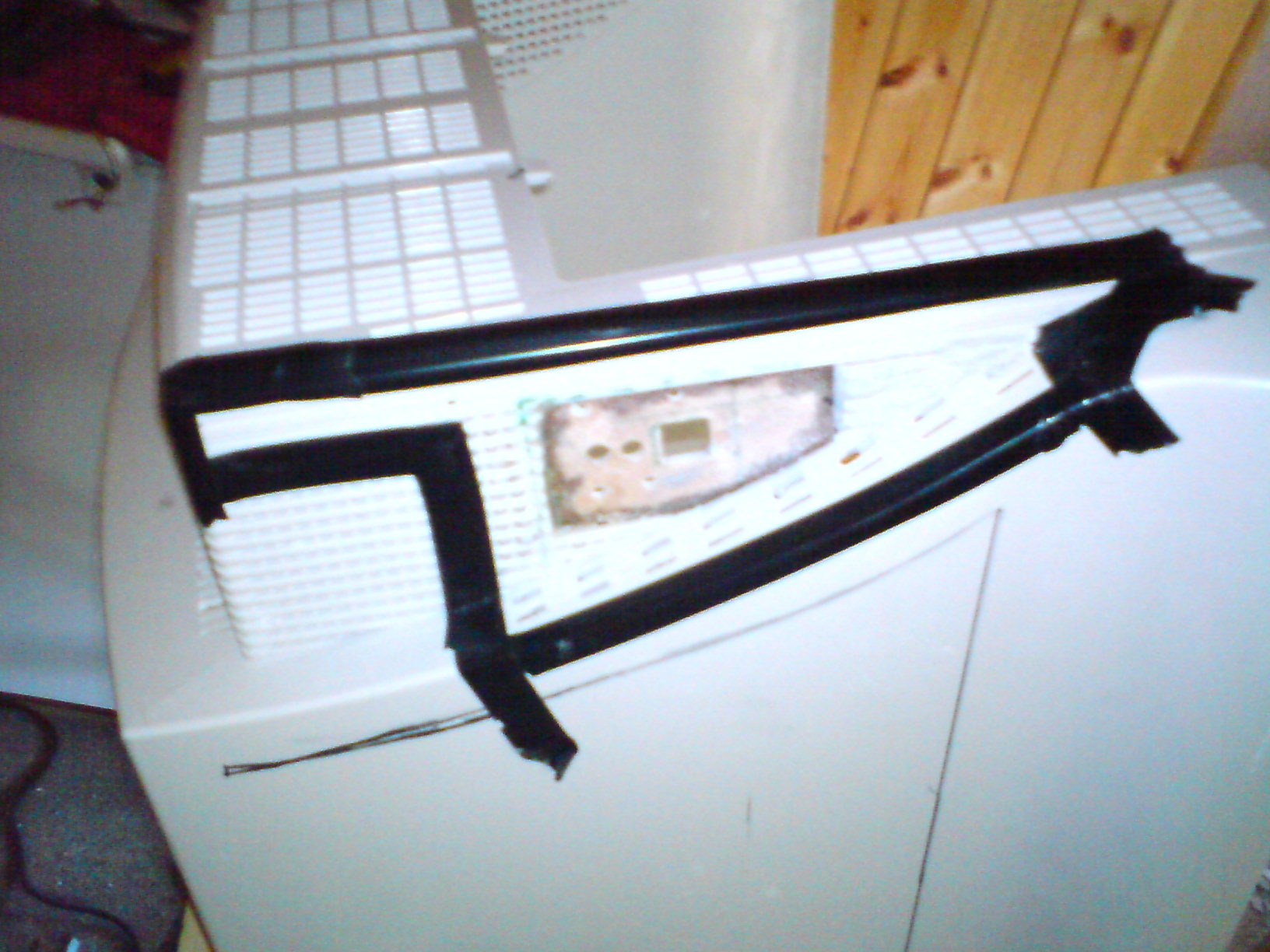

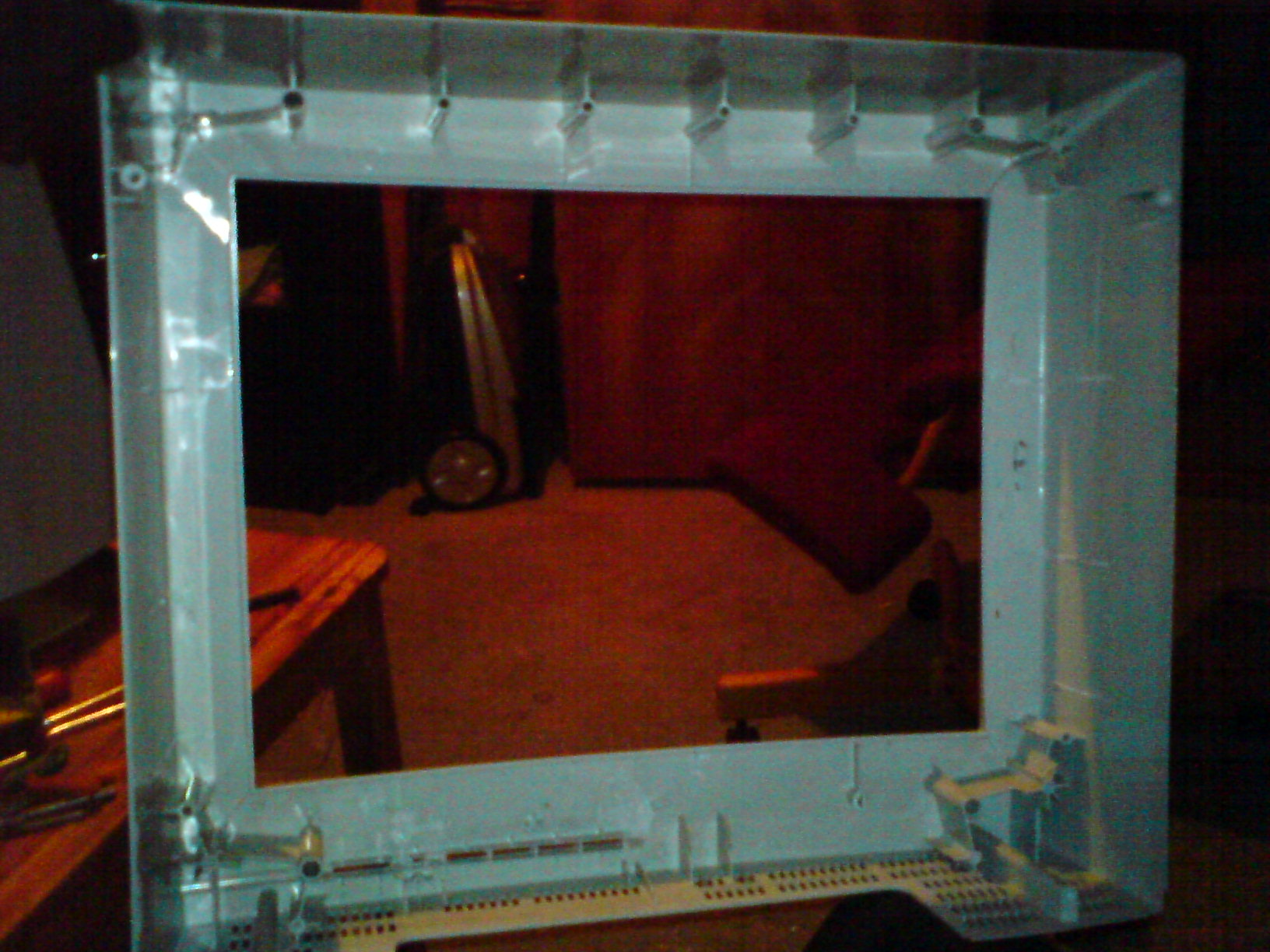

Som dere ser på dette bildet, så er det kanter som stikker rundt hele skjermen:
Det eneste jeg lurte på var: Det blir vel ikke mer ustabilt på en måte om jeg kutter de der kantene?
Men det er oppe cdrom skal ligge, på framdelen av skjermen, mest sansynlig til høyre når du ser på bildet.

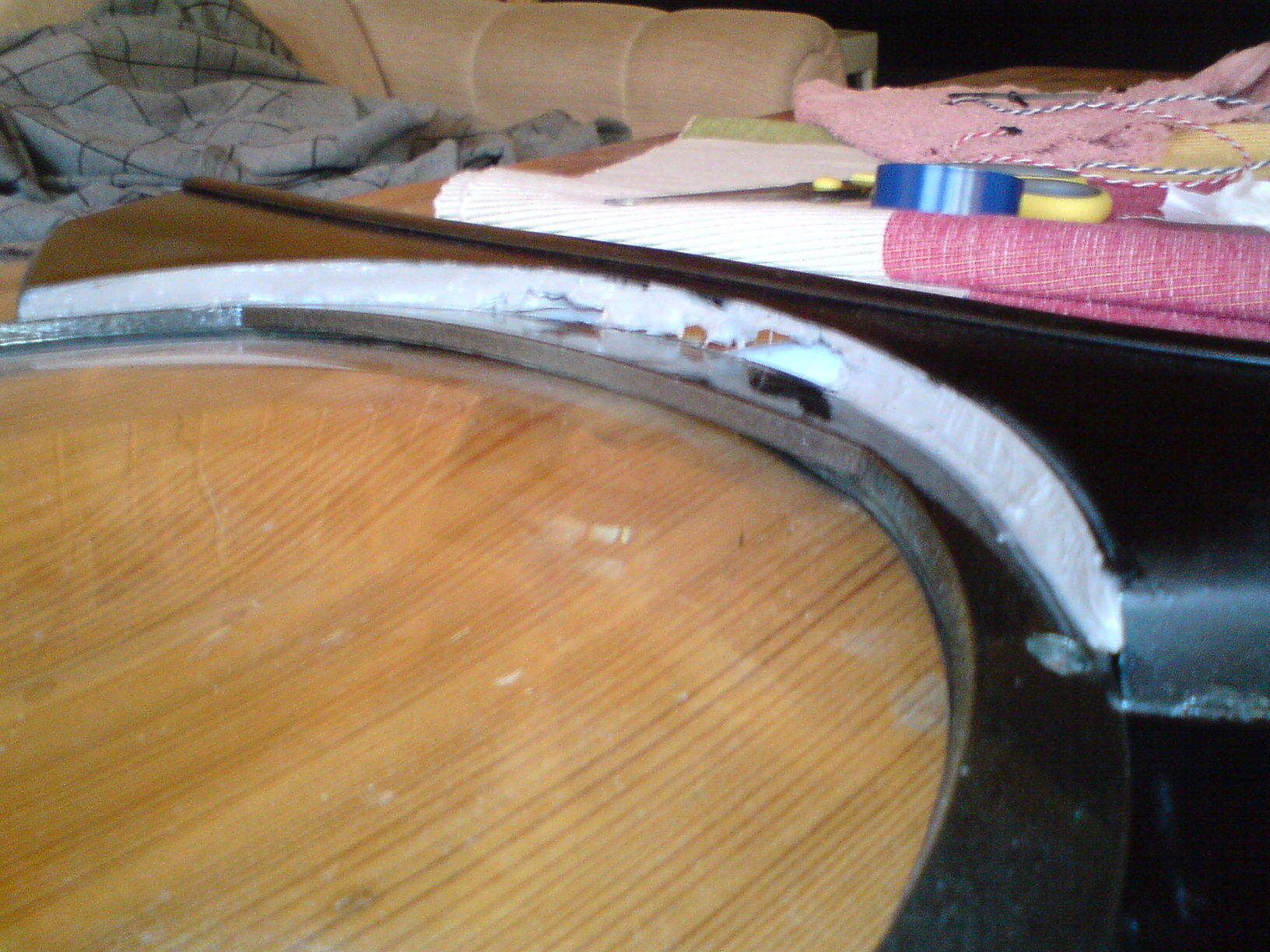

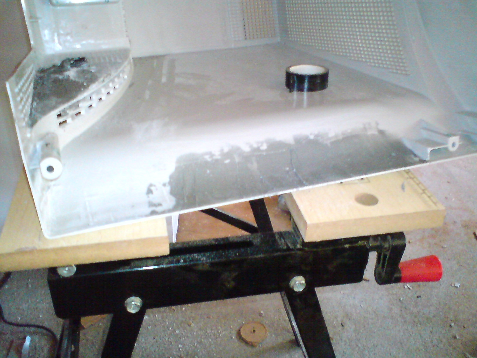

Men så startet jeg med og gjør klar den plastikkdelen som harddisken skulle ligge på:
Demonterte plastikken og slipet den litt ned:
Det jeg fikk gjort til slutt var og få vekk noen kanter/"vegger" på plastikk delen:
Oppå plastikken skal jeg skjære ut ei treplate som skal ligge der, for og få det beint, og blir lettere og montere harddisk rammen, og hardisken(e).

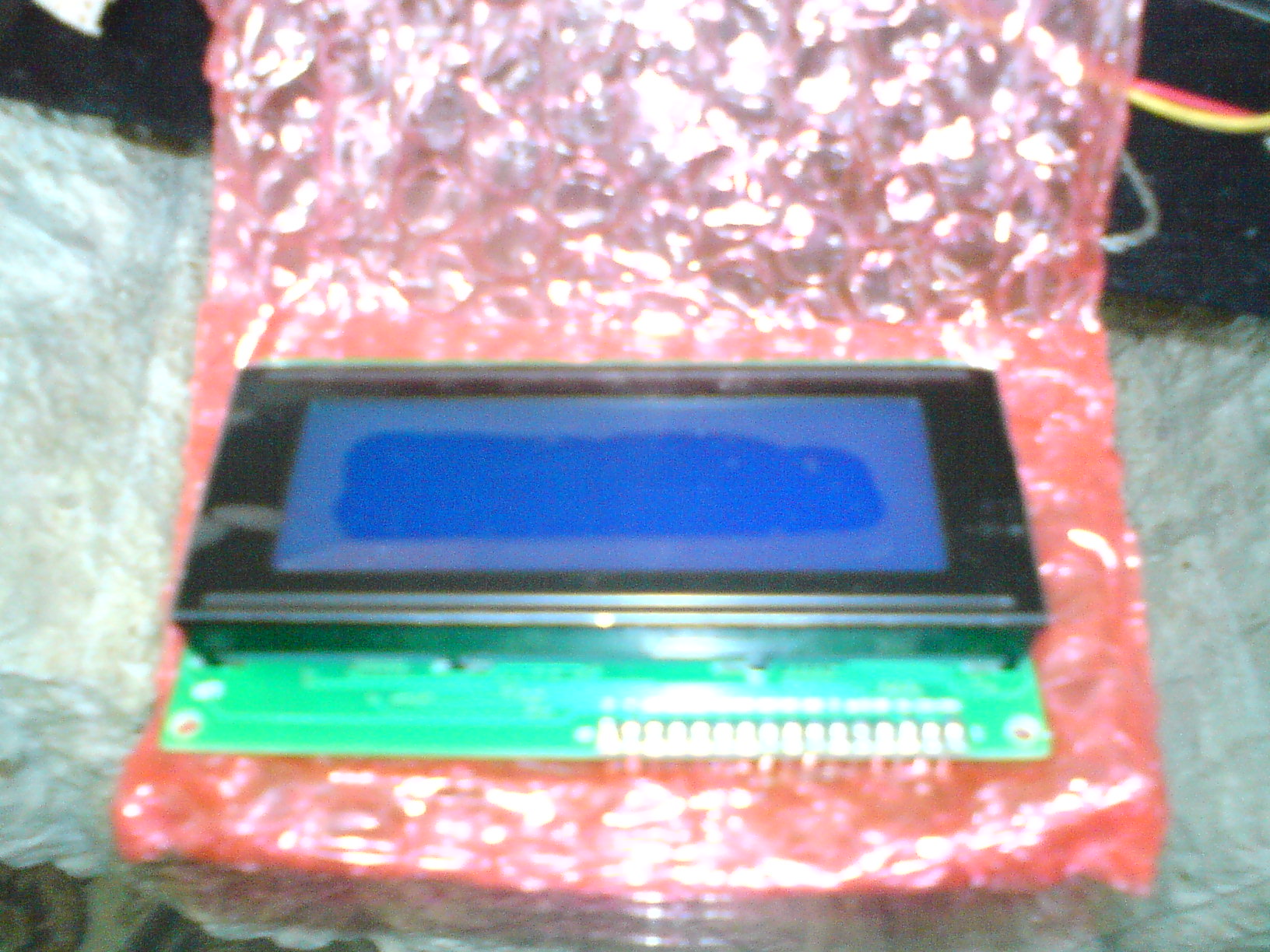

Kom hjem fra skolen idag, og fikk vite en pakke hadde komt. Dette var da fra microplex. Pakken inneholder:
To 120mm Mist vifter
LCD skjerm, 20*4cm
Musmatte

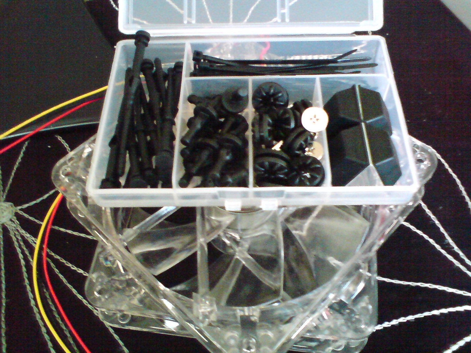

Stødempende kit
Lys kontroll, for og lyse etter musikk.
Så var det bare og teste varen:

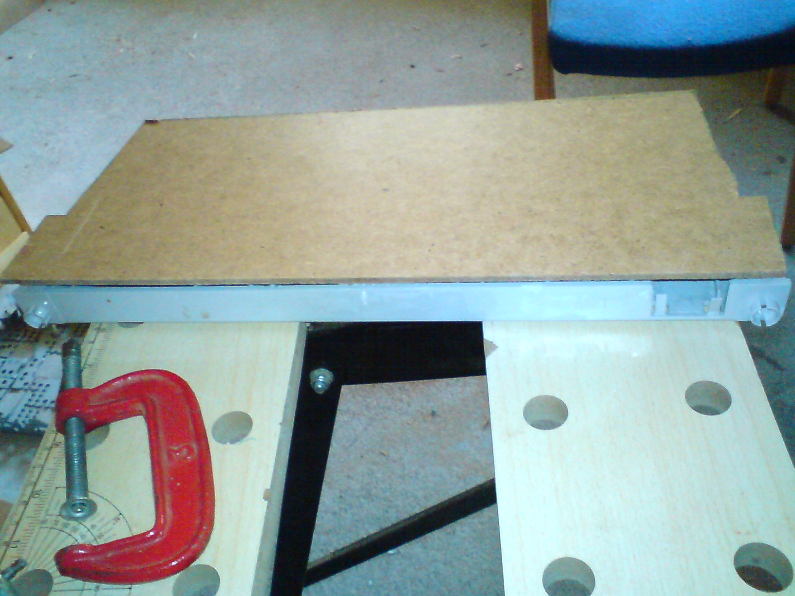

Jeg fikk og jobbet med den delen harddisken(e) skal være.

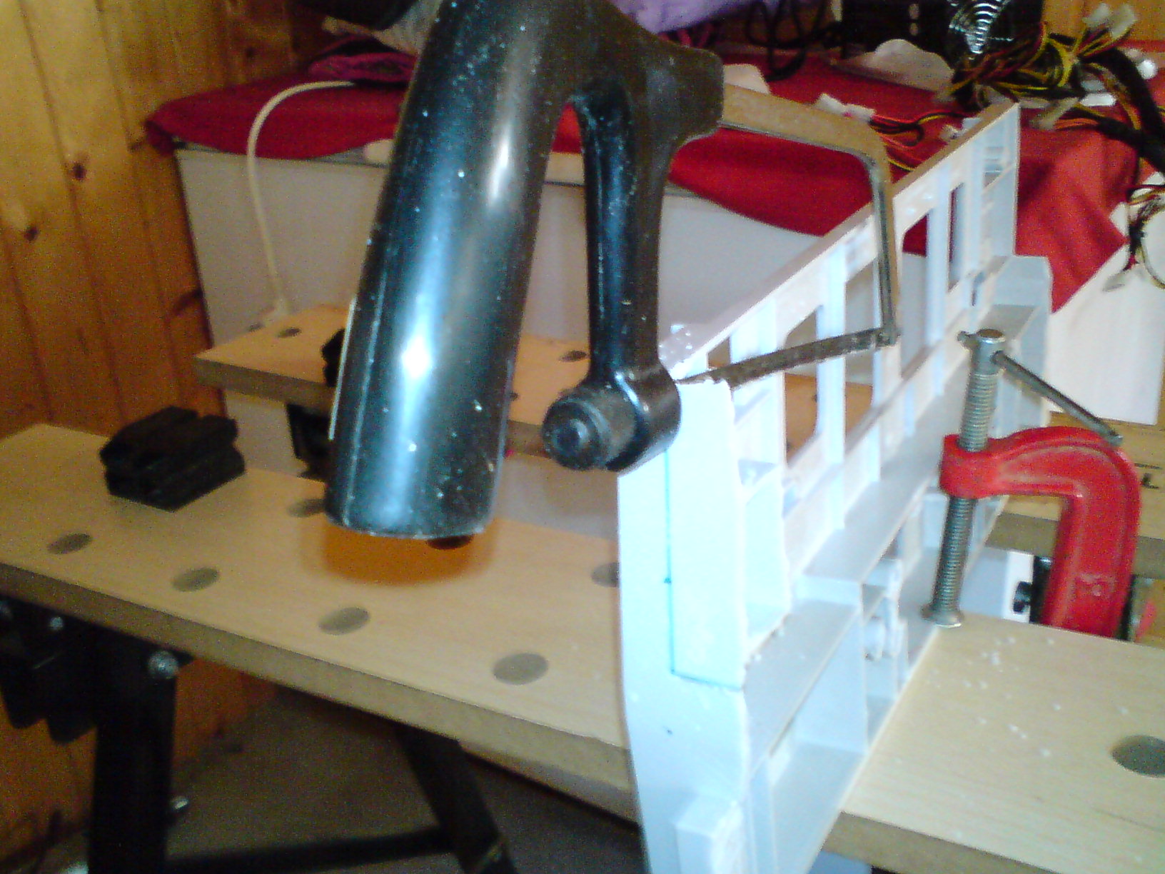

Her skjærer jeg av en kant som ikke trenger og vær der, for den stod bare i veien:
Så skjærte jeg ut plata som skal ligge oppå der, for og beine det ut litt:

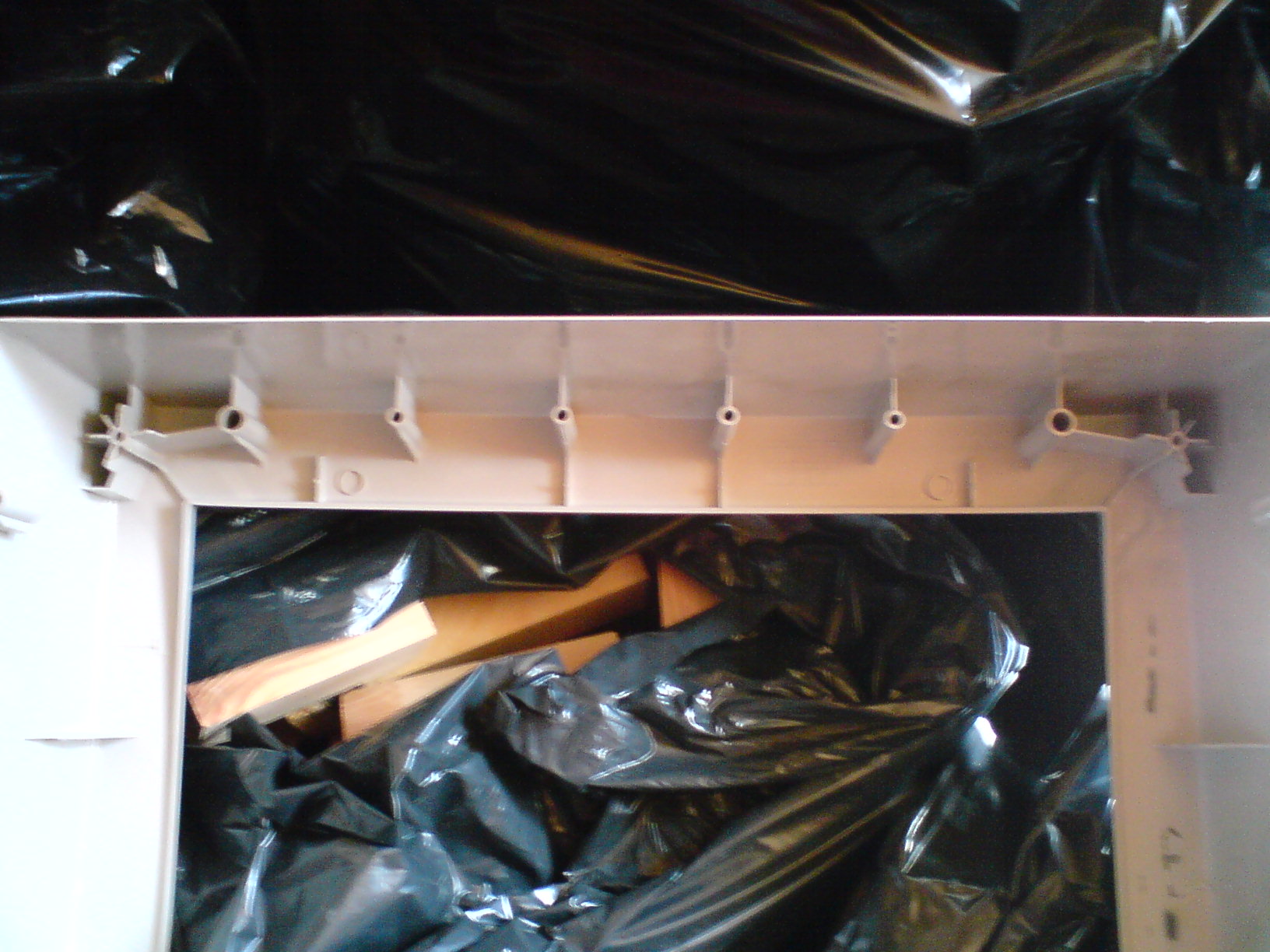

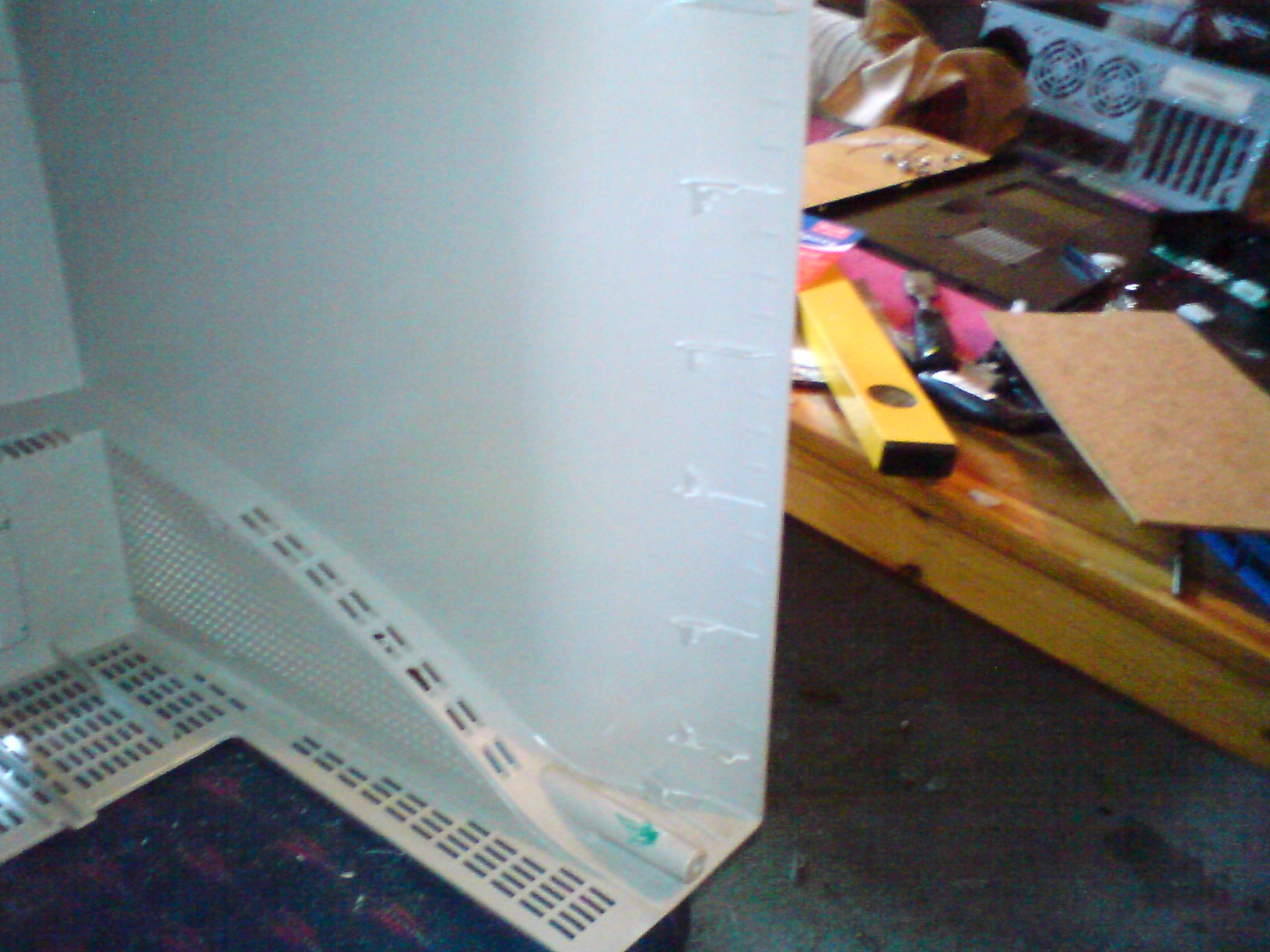

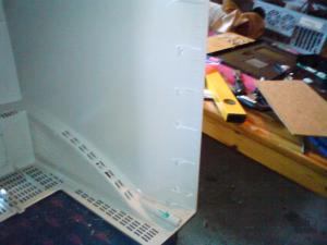

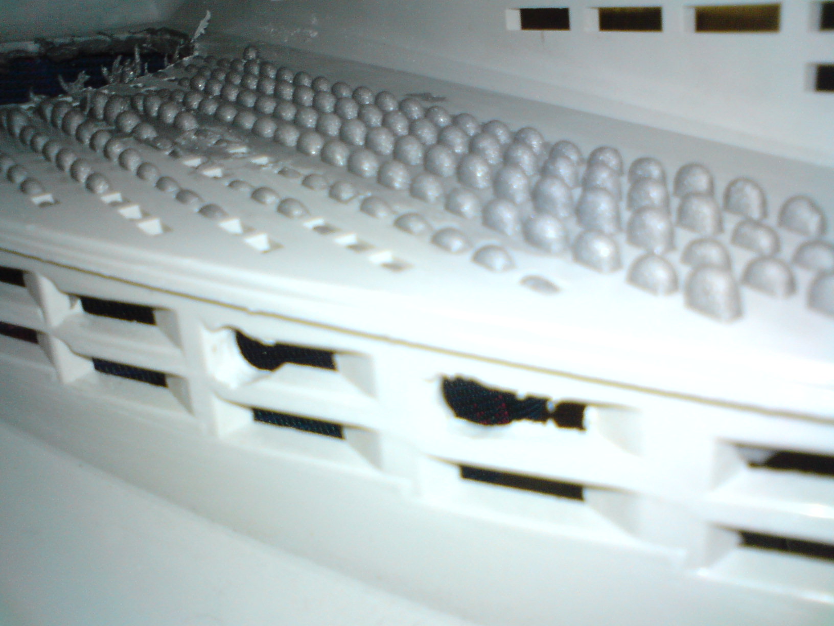

Som dere så i sist update så viste jeg bilder av de kantene som var på skjermen, både på framdelen og bakdelen. Jeg har startet med og få de vekk, for og få bedre plass til hardware som skal inn i skjermen.
Her er den bakdelen av skjemen etter og ha fått vekk kantene, og pusset litt:
Så var det framdelen. Litt uheldig her med å få skader, men skal sparkle over det så de blir ikke synlig:

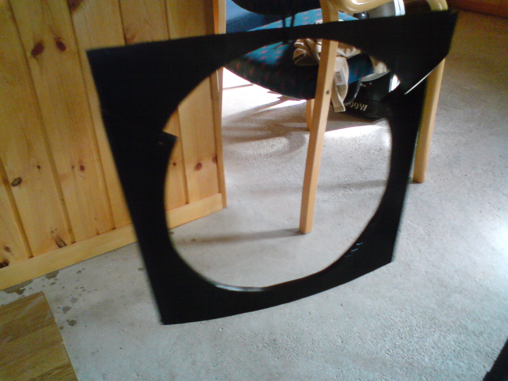

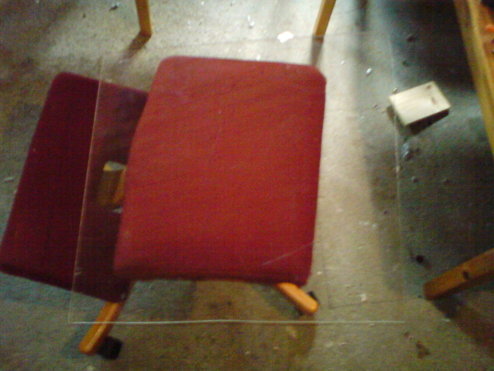

For ei uke siden spurte jeg Mr.Anki om det var greit om jeg kunne bruke ideen hans, som var og feste harddisken(e). Dette synes han var greit = )

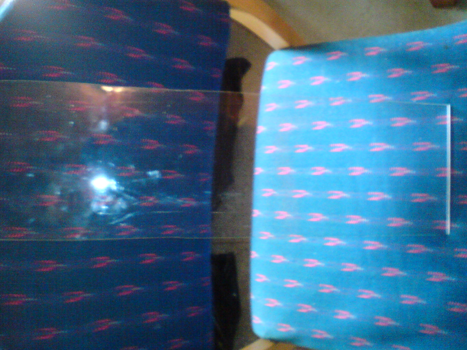

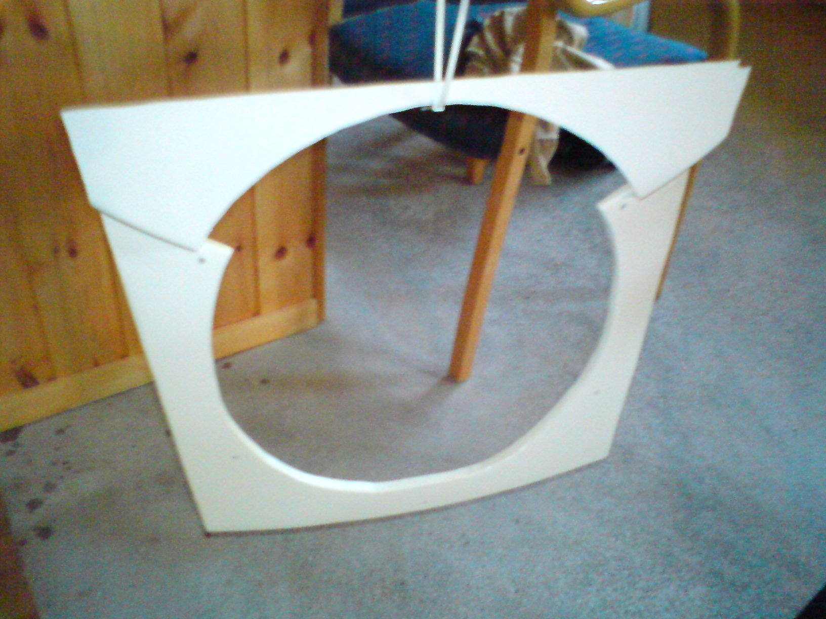

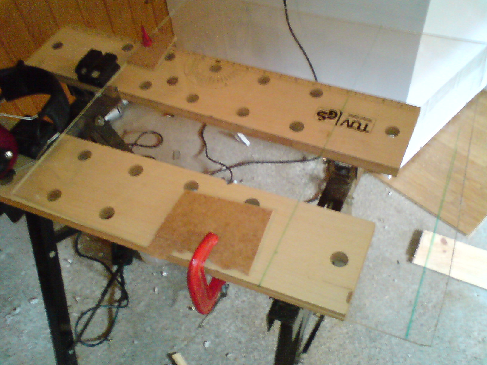

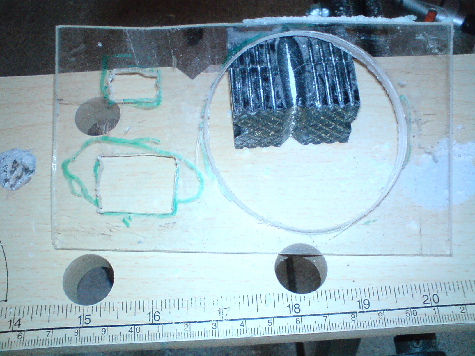

Er ei stund siden jeg fikk plexiglasset (2 uker siden), men har endelig fått bruk for det ^^,
Målet på plexiglasset:
Så brukte jeg vanlig stikksag for og skjære det ut:

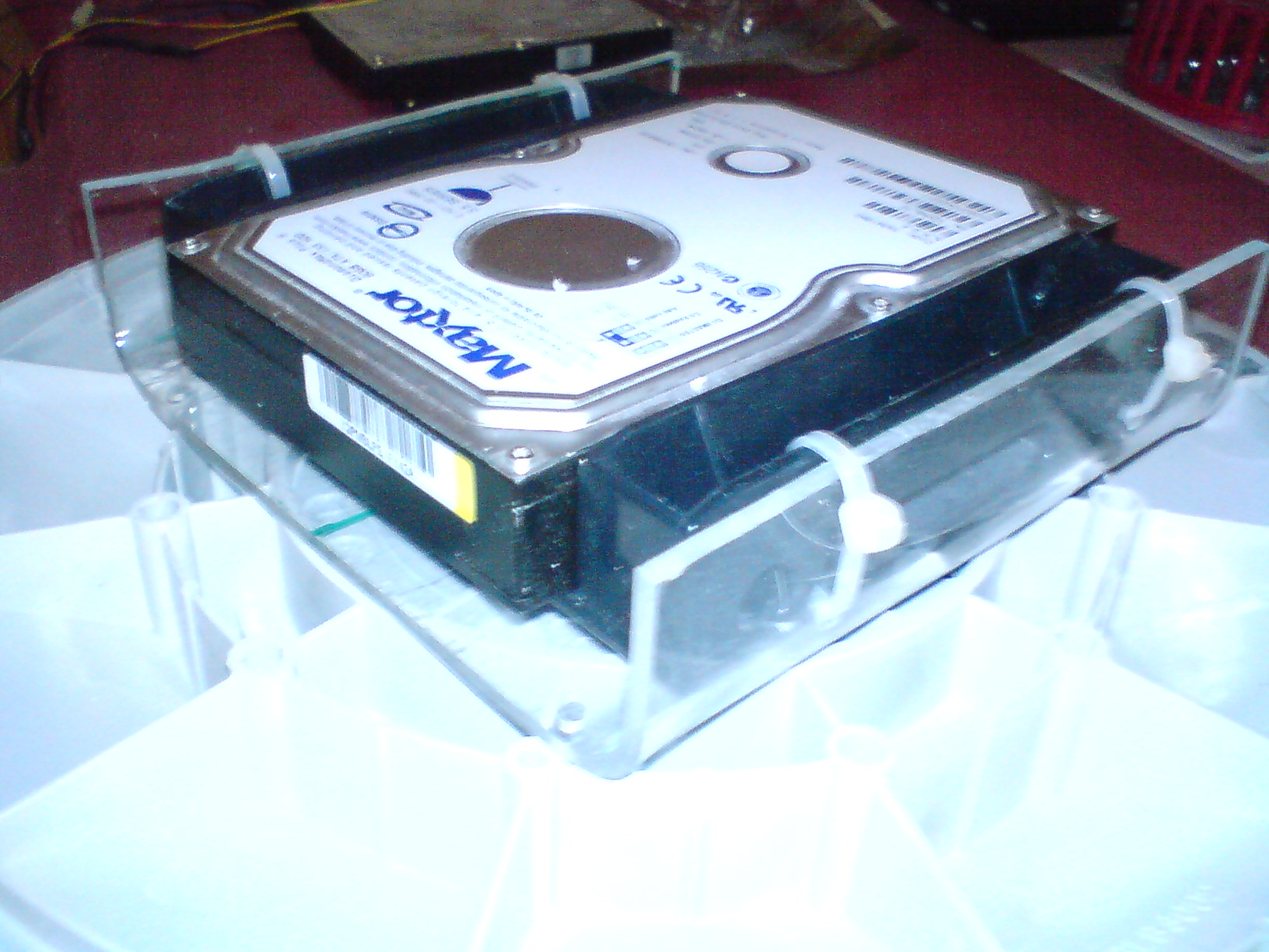

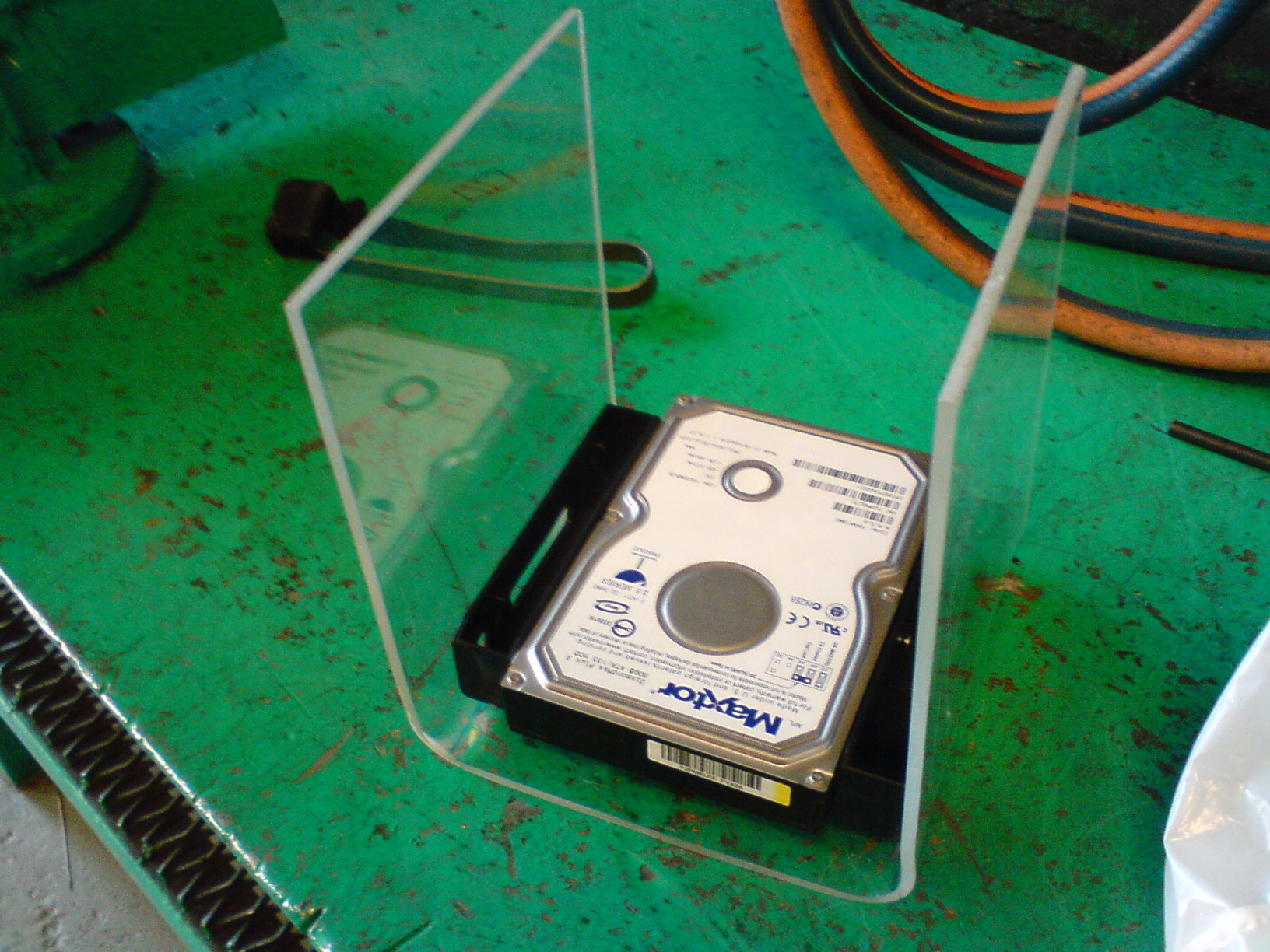

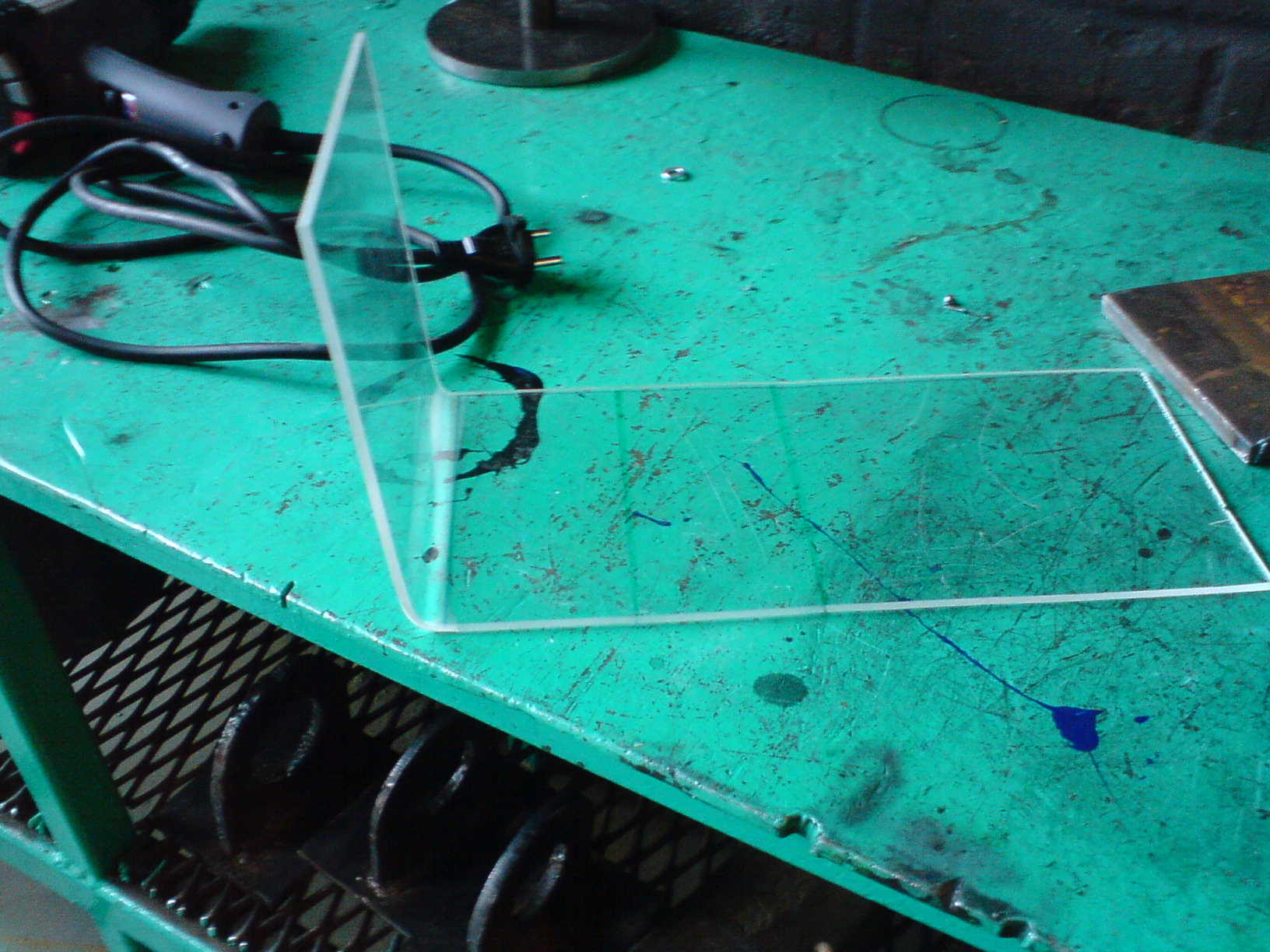

Så måtte jeg finne midten, og så merke av hvor stor harddisken var:

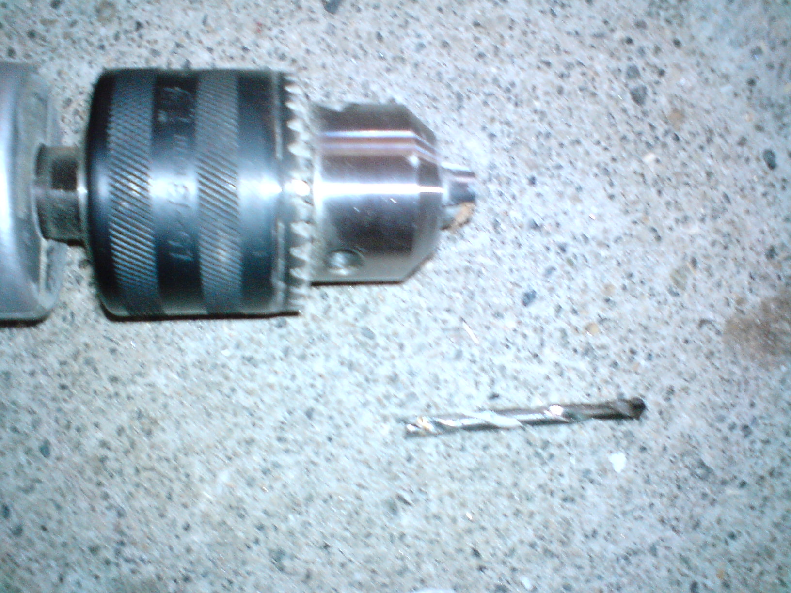

Når jeg kom hjem fra turen igår fant jeg ut at far hadde kjøpt inn utstyr. Et av det var denne karen:

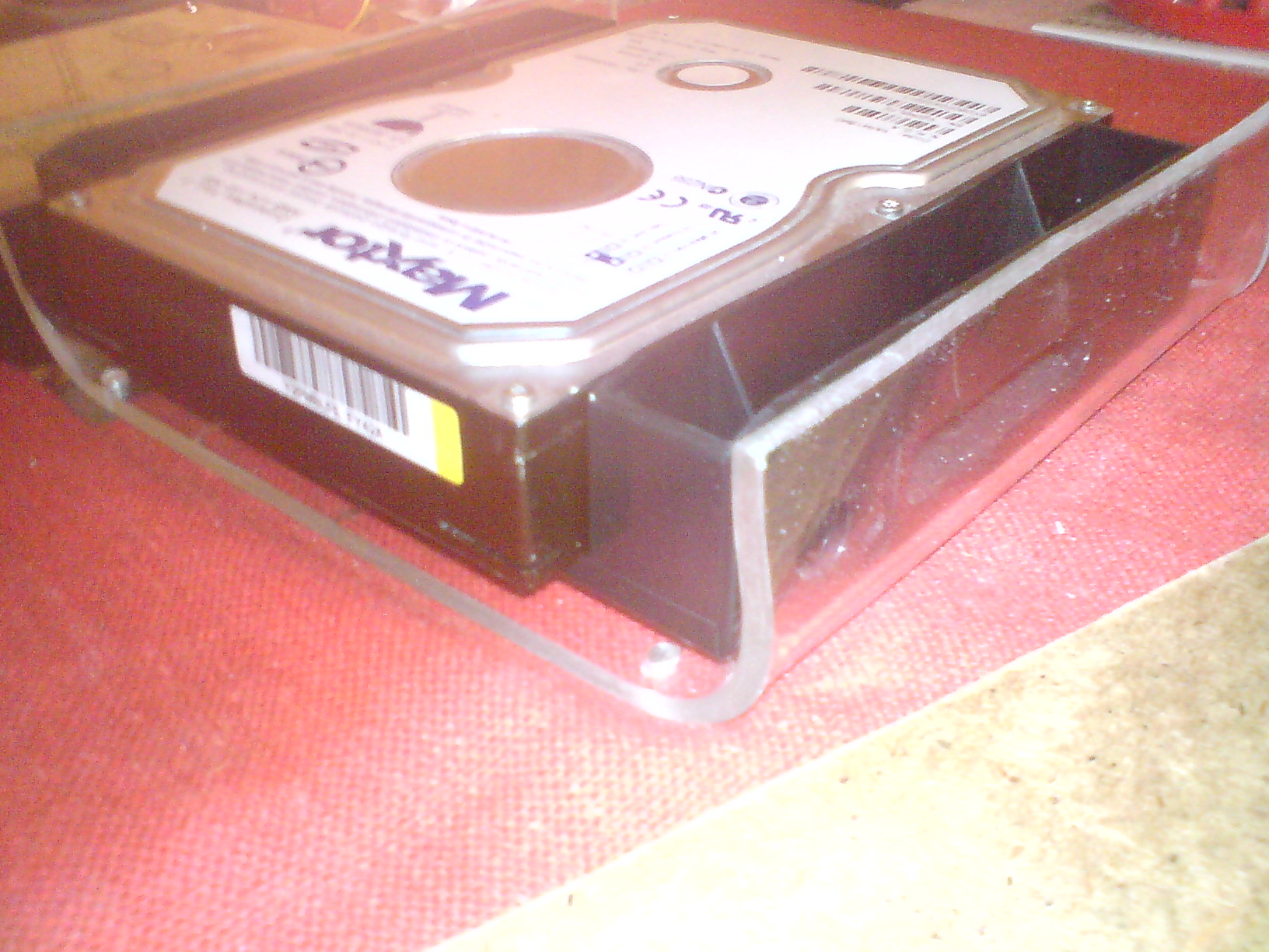

Selv om jeg hadde fri idag stakk jeg inn til skolen for og få gjort noe med plexiglasset. Det jeg gjorde var og bøye de to sidene på plexiglasset, sånn at de stod ca 90grader:
Og til slutt så passet harddisken:

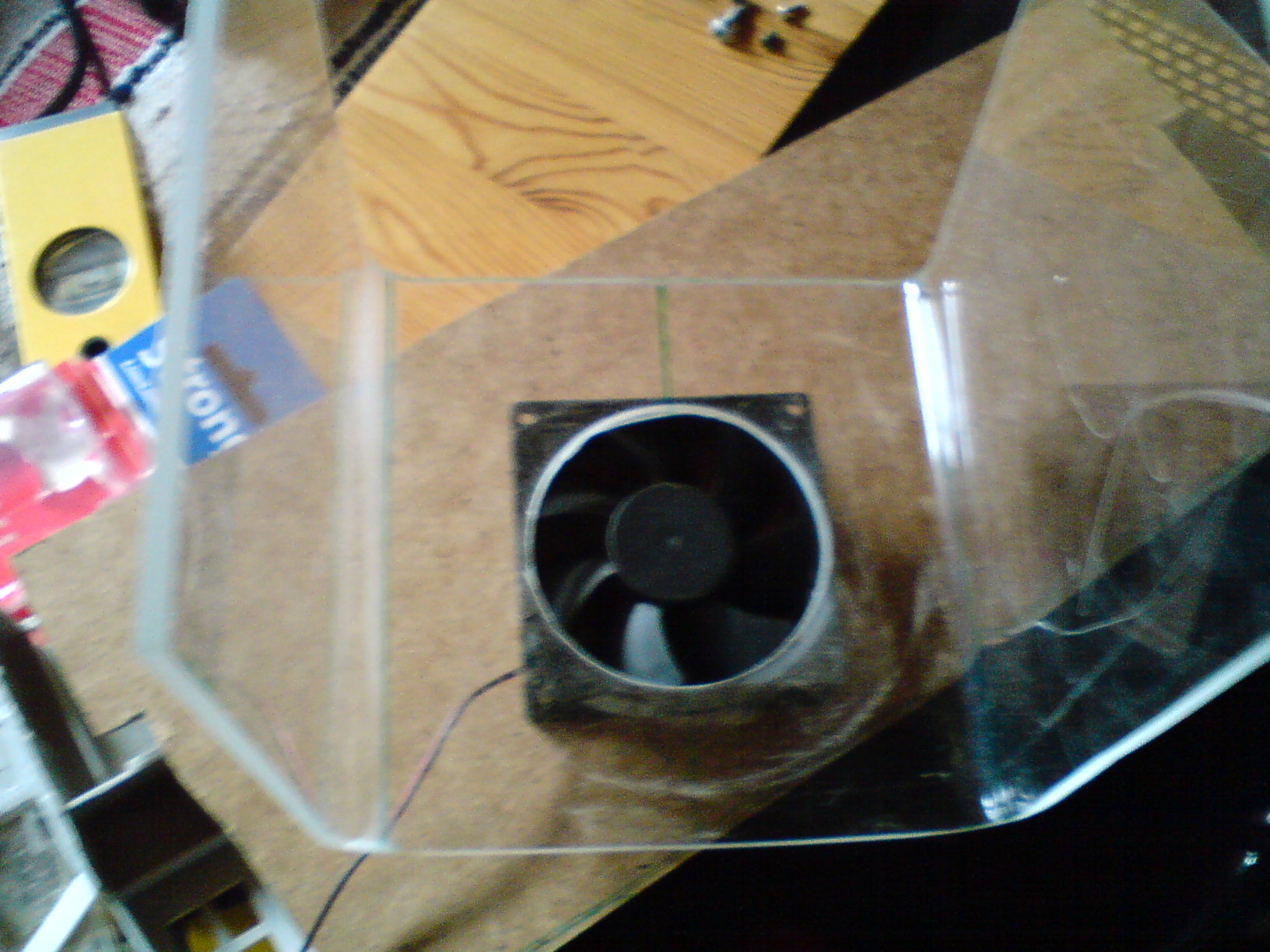

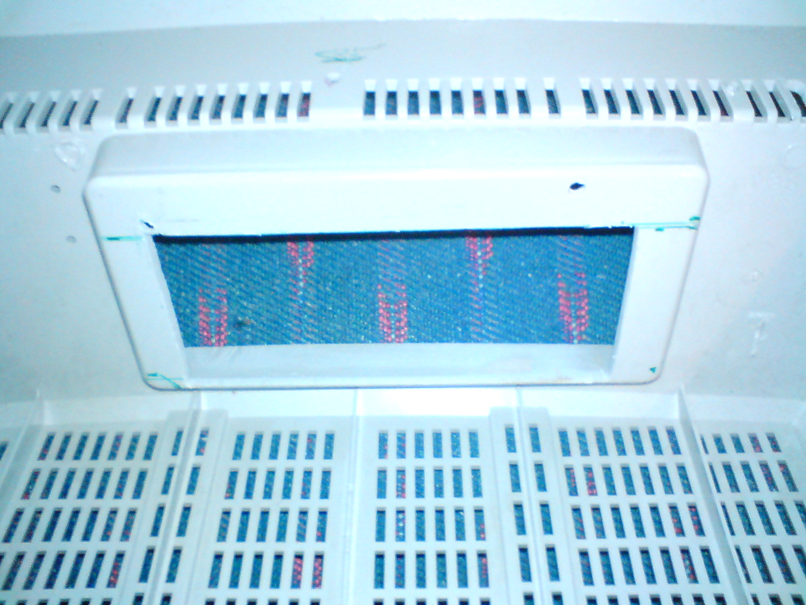

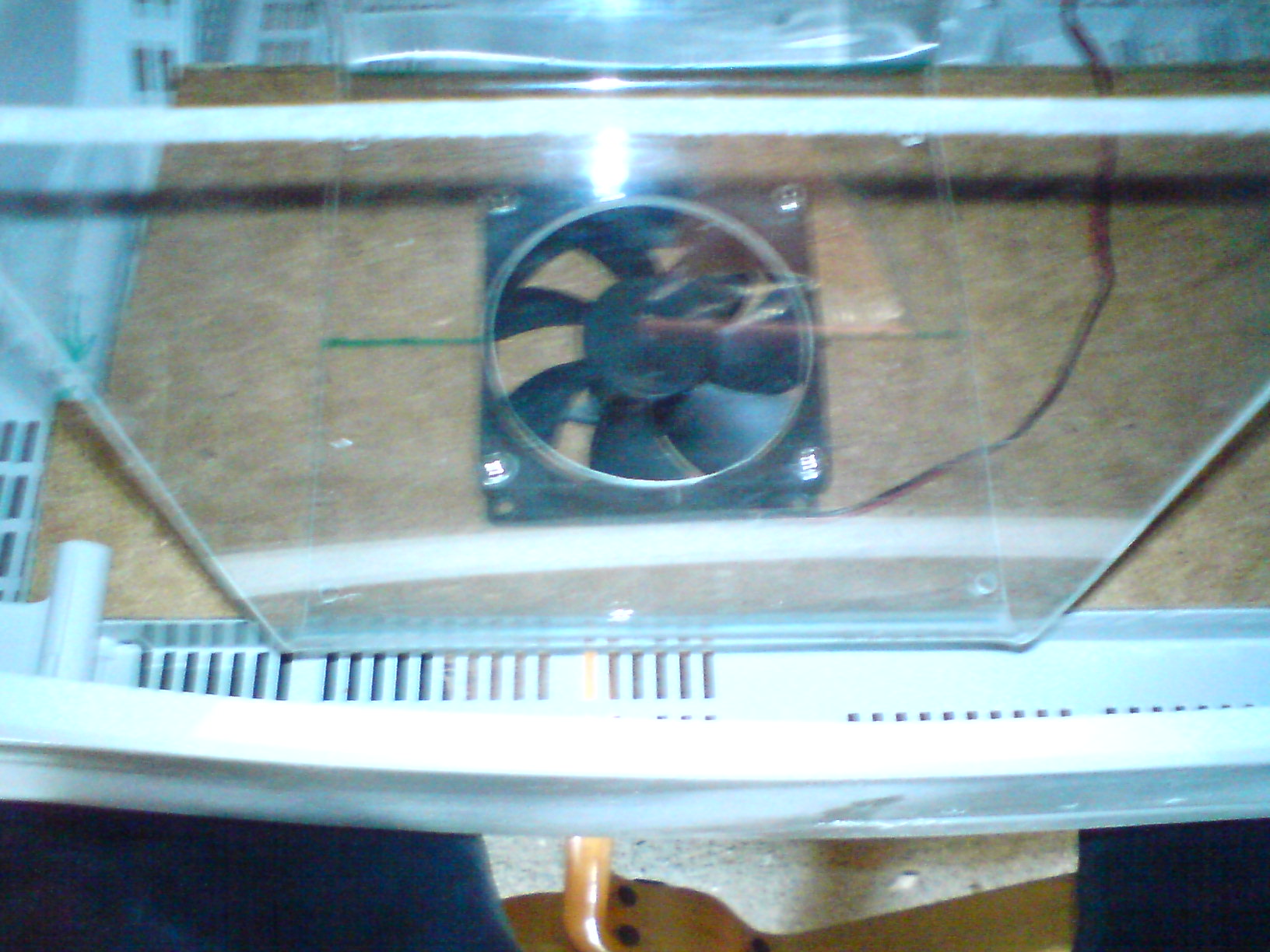

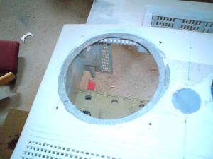

Da jeg kom hjem igjen jobbet jeg litt videre med plexien, og plasserte ei vifte.

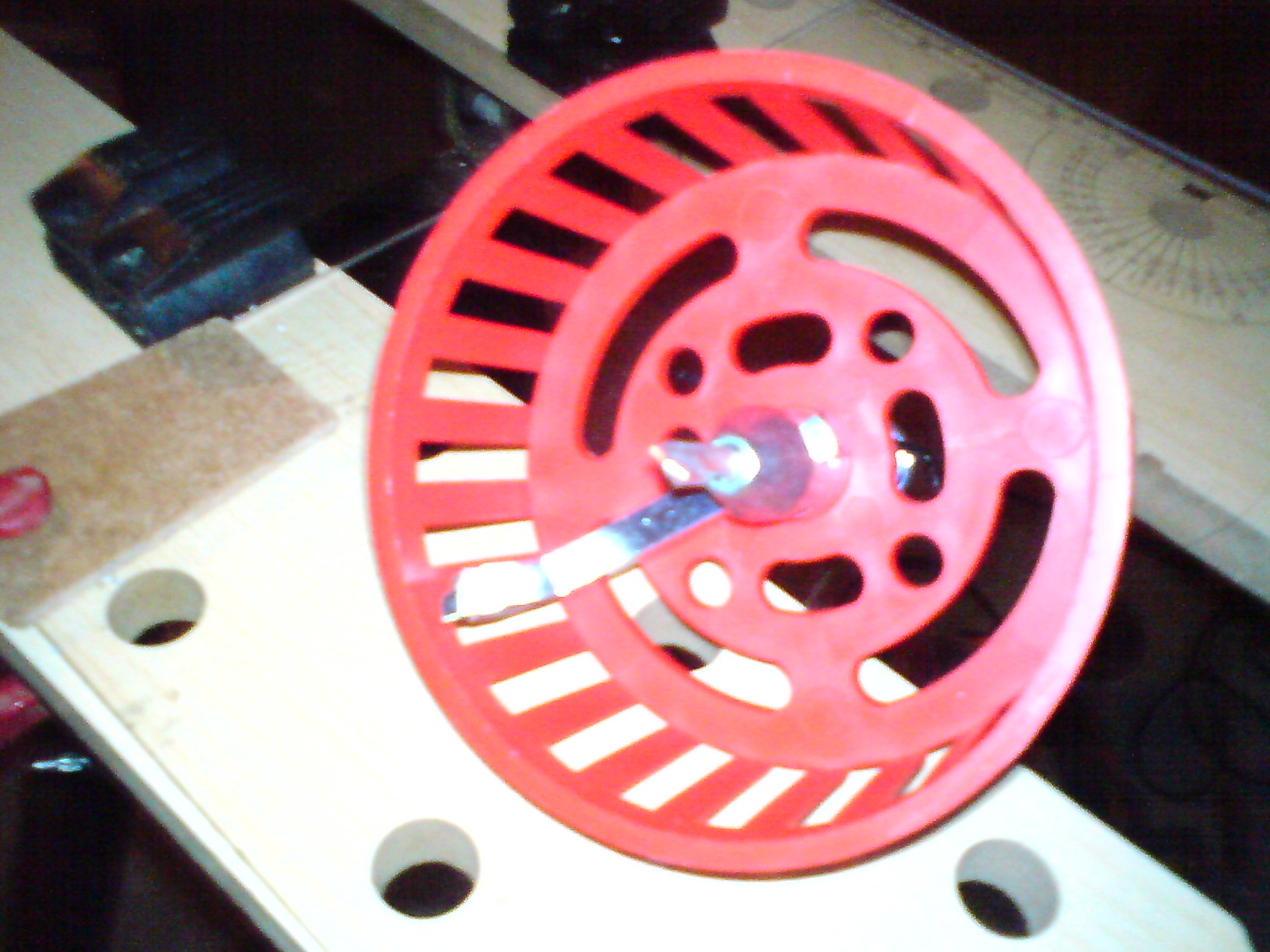

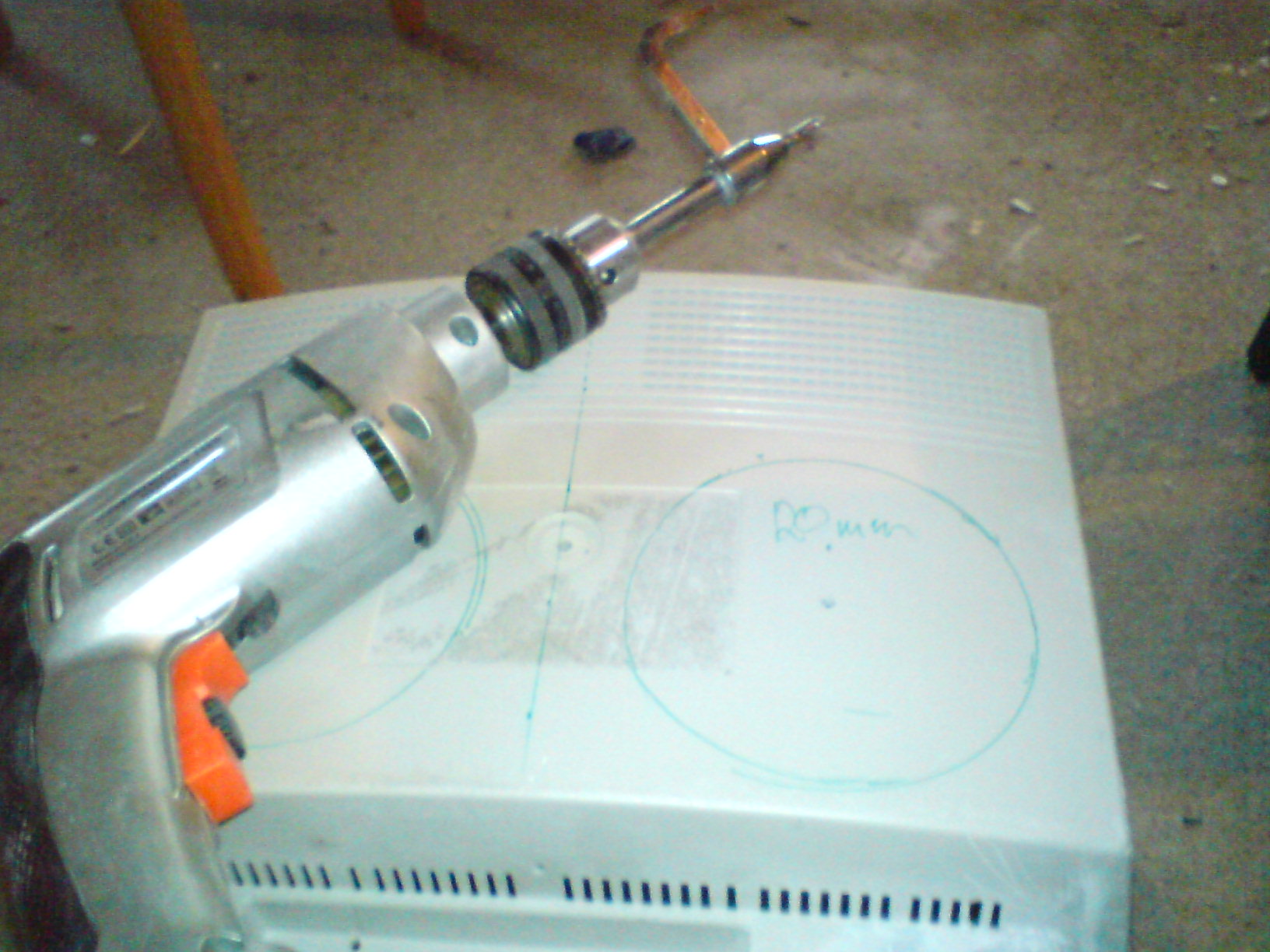

Jeg bårte et hull i undersiden, som skal enten blåse opp på harddisken eller blåse lufta ut:
Men det oppstod et nytt problem:thumbdown: Problemet er at viss jeg bruker harddisk rammen jeg har laget av plexiglass vil det ikke vær plass til skjerm i fronten, se selv folkens:
Det er for lite plass, samme f hvordan jeg plasserer den = (:
Har enda ikke funnet en løsning, har du en? Skriv det i kommentar-tråden: Kommentar-Tråd

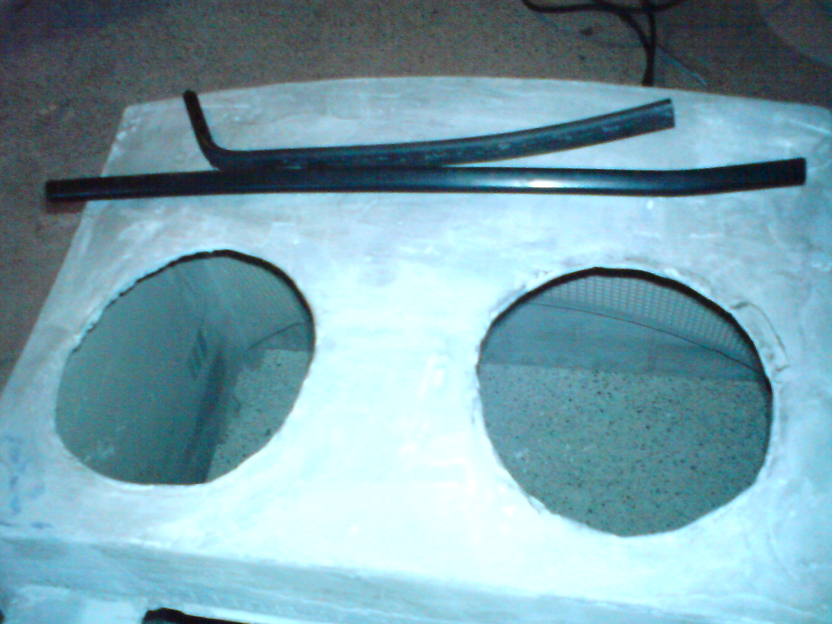

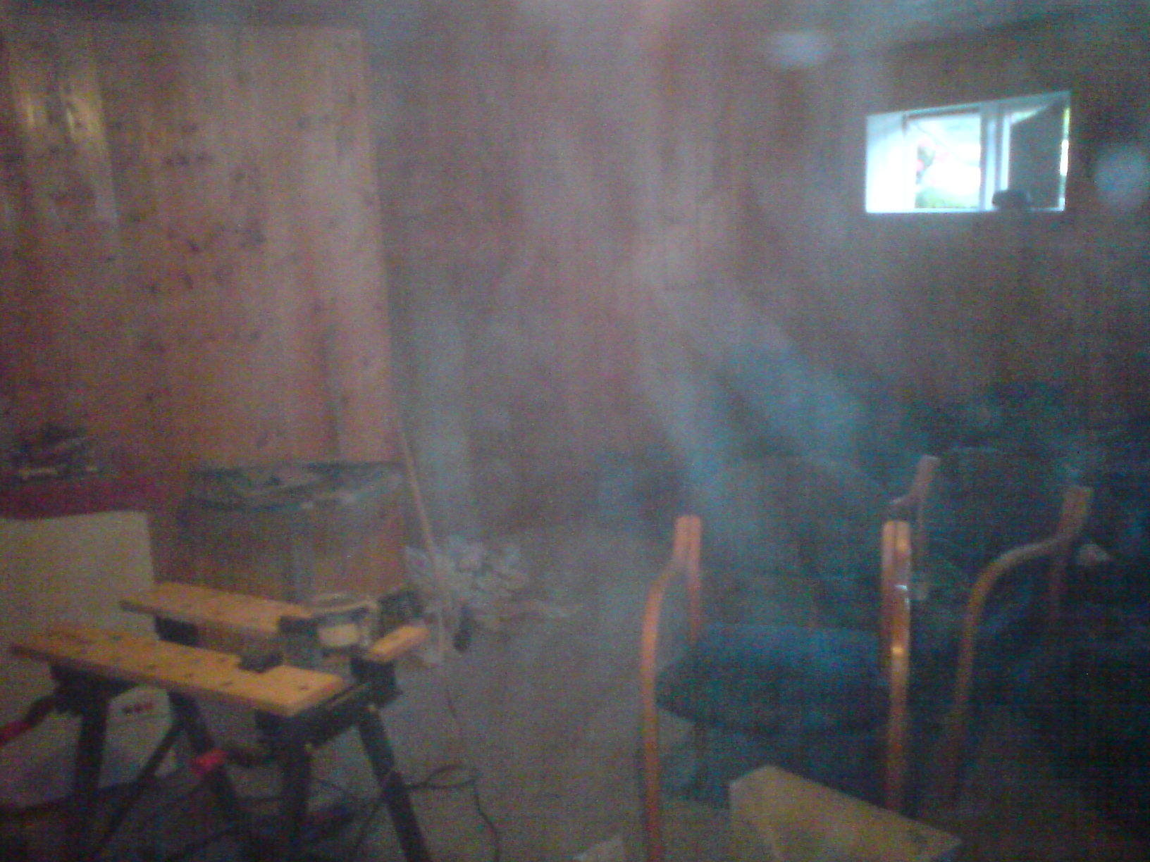

Denne uka har for det meste gått i å skjære/båre hull til viftene, sparkle og pusse. Håper det var verdt all venting på en ny update. Enjoy!

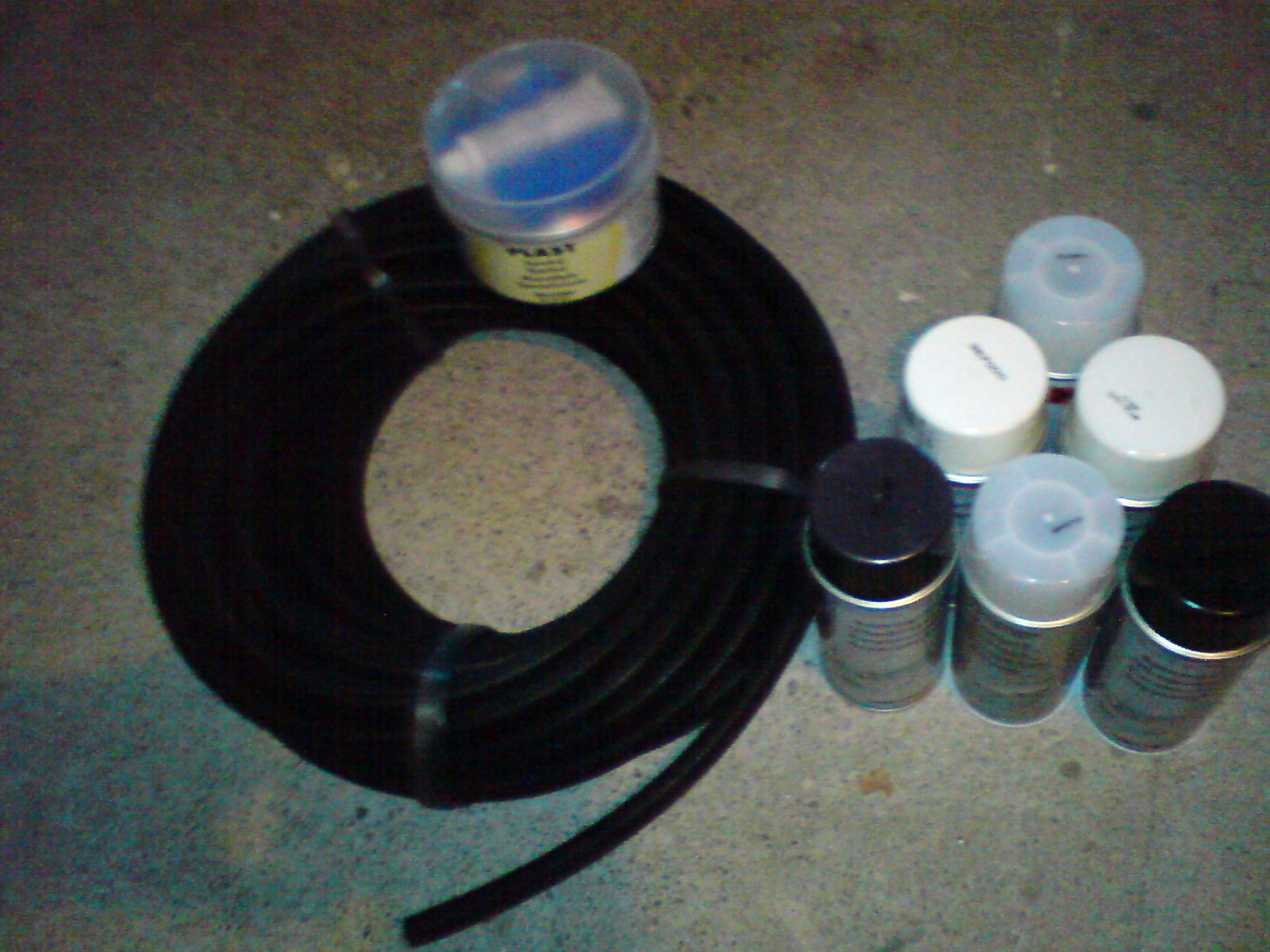

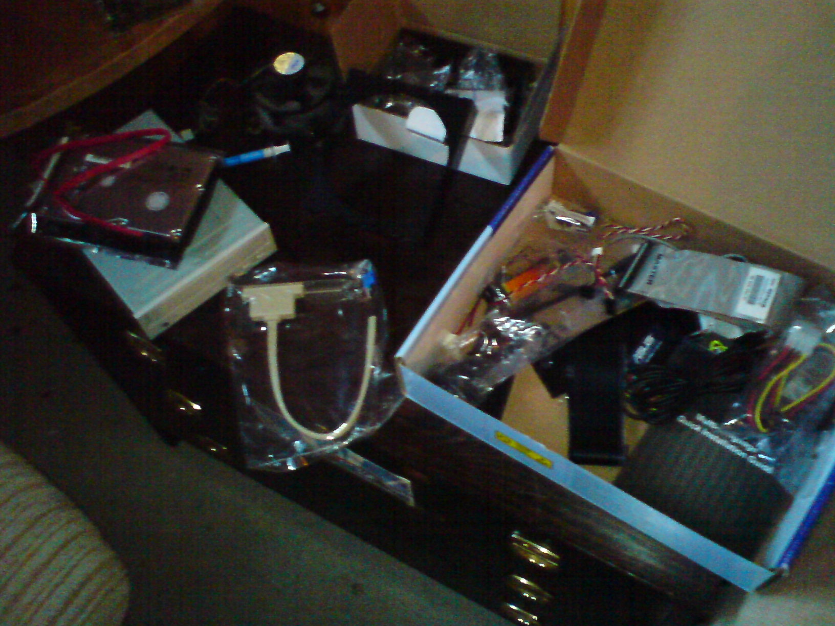

Ikke bare at jeg har jobbet, men har også fått tak i noen ting.

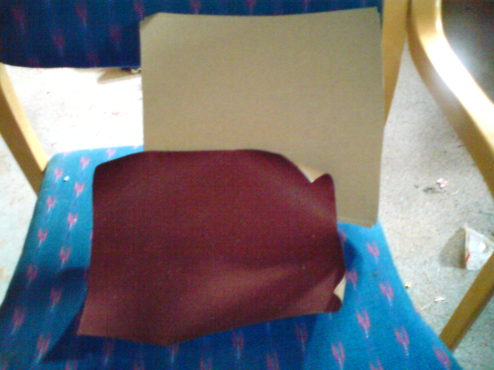

Pussepapir, 120 å 150:
Så for å ikke puste inn alt drit osv fikk jeg mor til å skaffe noen masker til meg. Er en veldig fordel å ha det når man skal pusse etter å ha sparklet:
Så blei det som jul å sommerferie for meg. Leitet i rommet mitt, å der fant jeg deler. Det jeg fant var en harddisk (enda så er det ukjent størrelse på den), en stock Intel E6600 kjøler, 120mm feste (tilhører Antec Nine Hundred), SATA kabler, CD-Spiller, skruer, IDE kabler, kjølepasta, usb koblinger og masse mer, se selv:

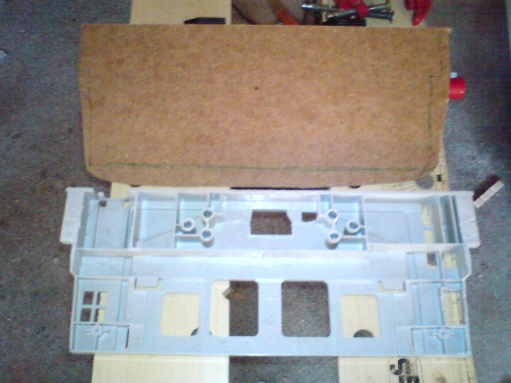

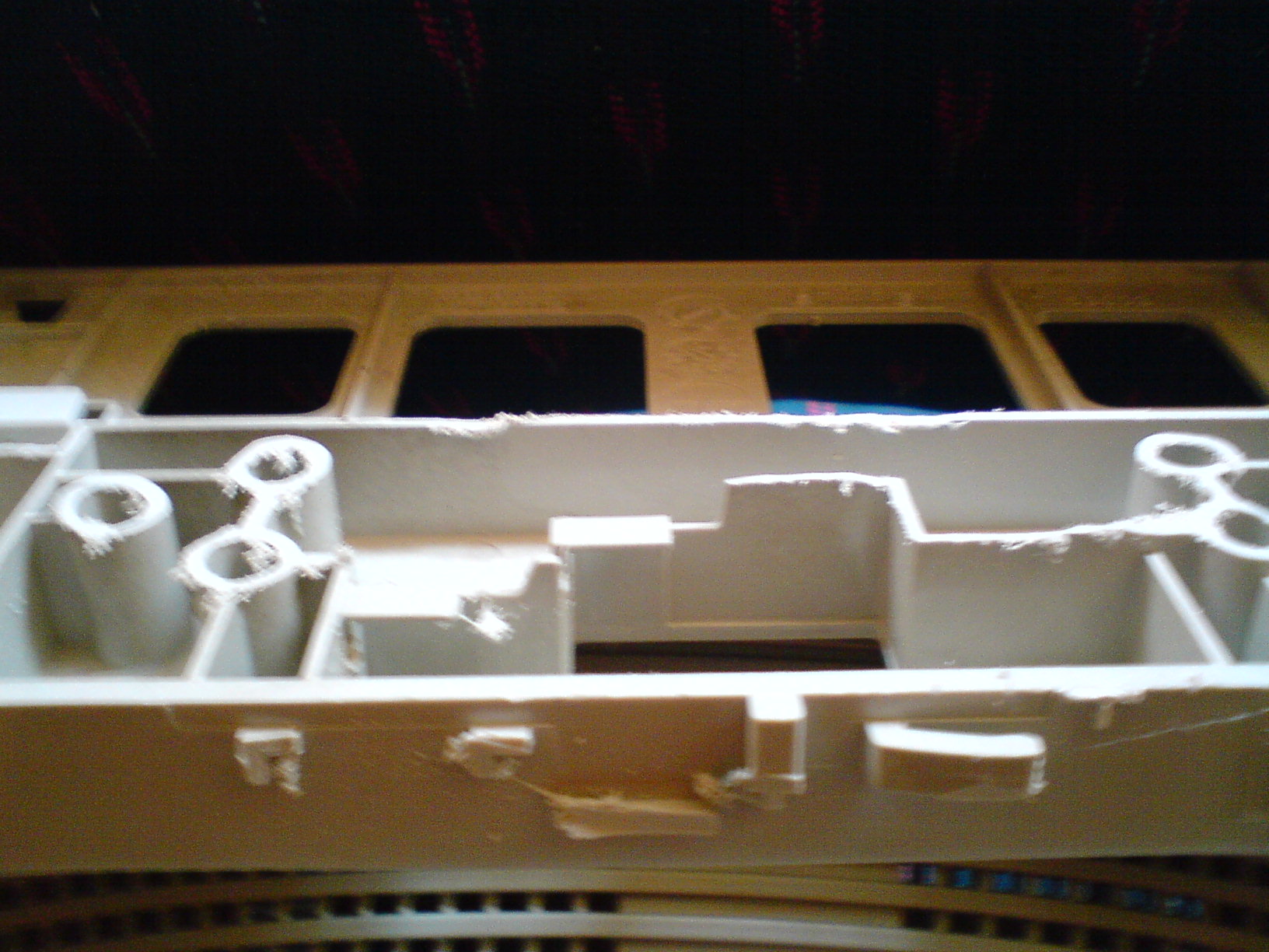

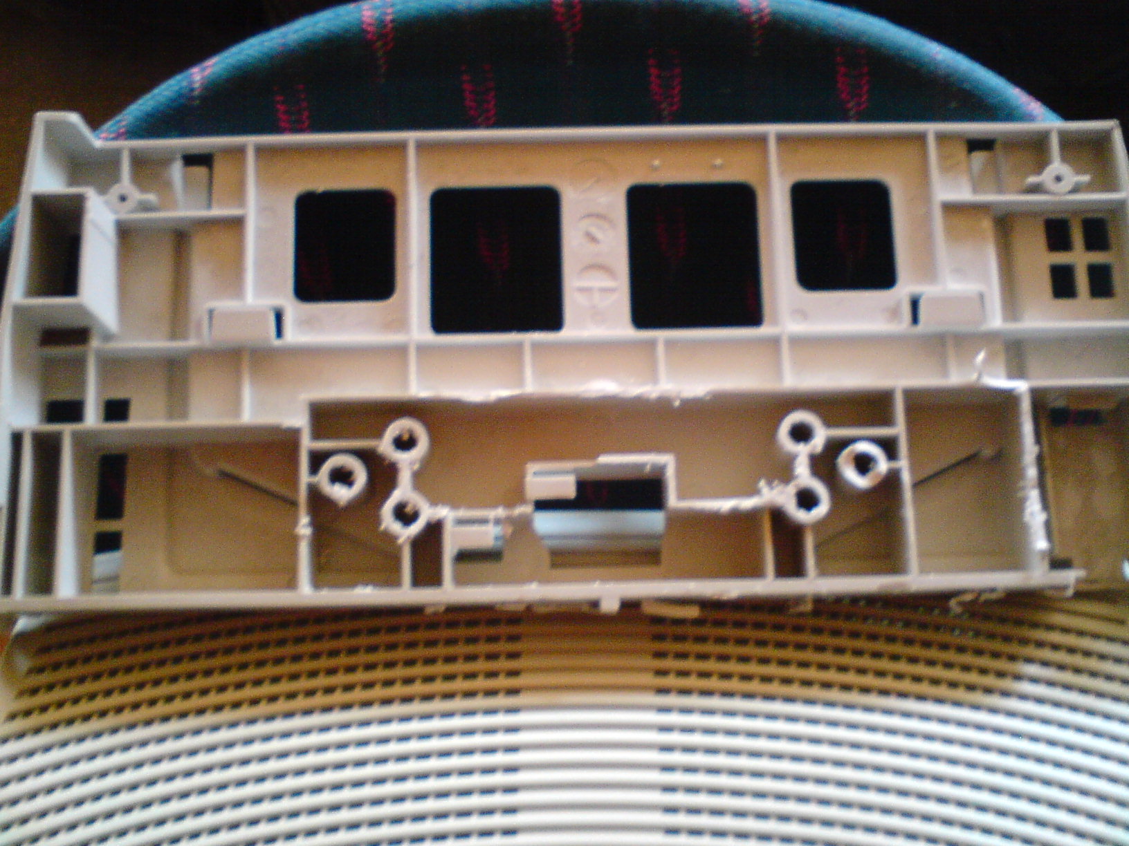

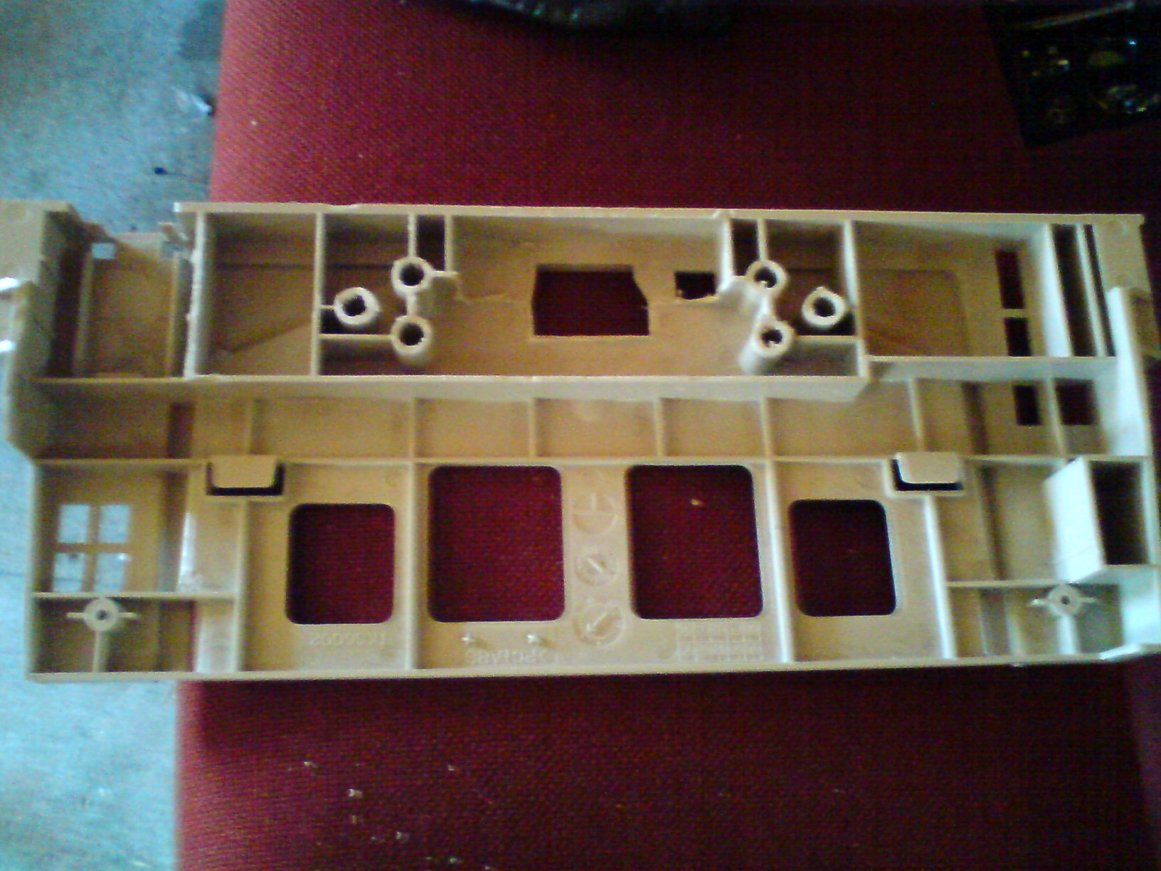

Har et kabinett jeg brukte før (Gamle kabinett), det er fra dette kabinette jeg har tatt reset knapp, power knapp og usb, mic og headset tilkobling av:

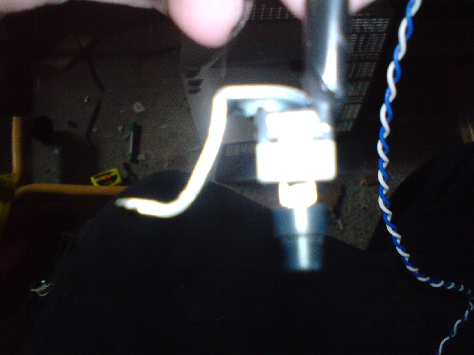

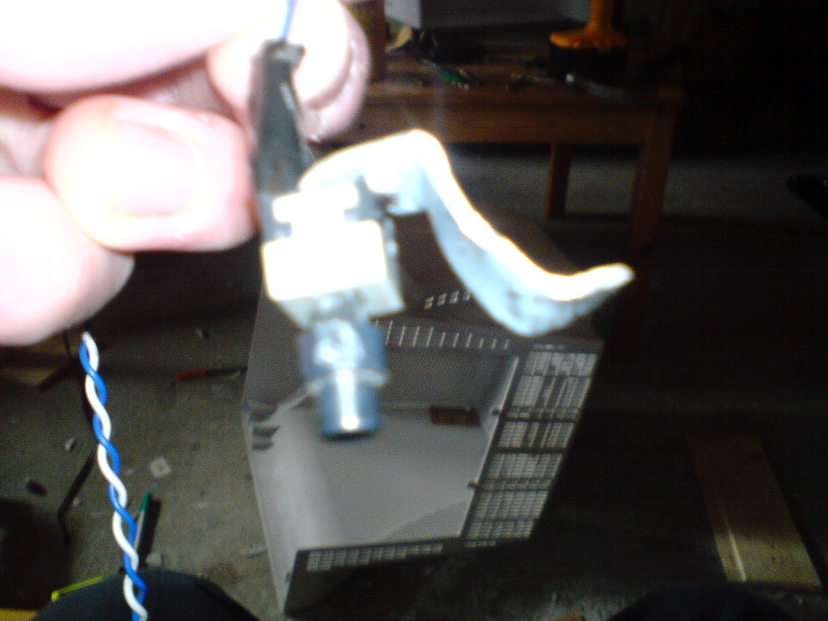

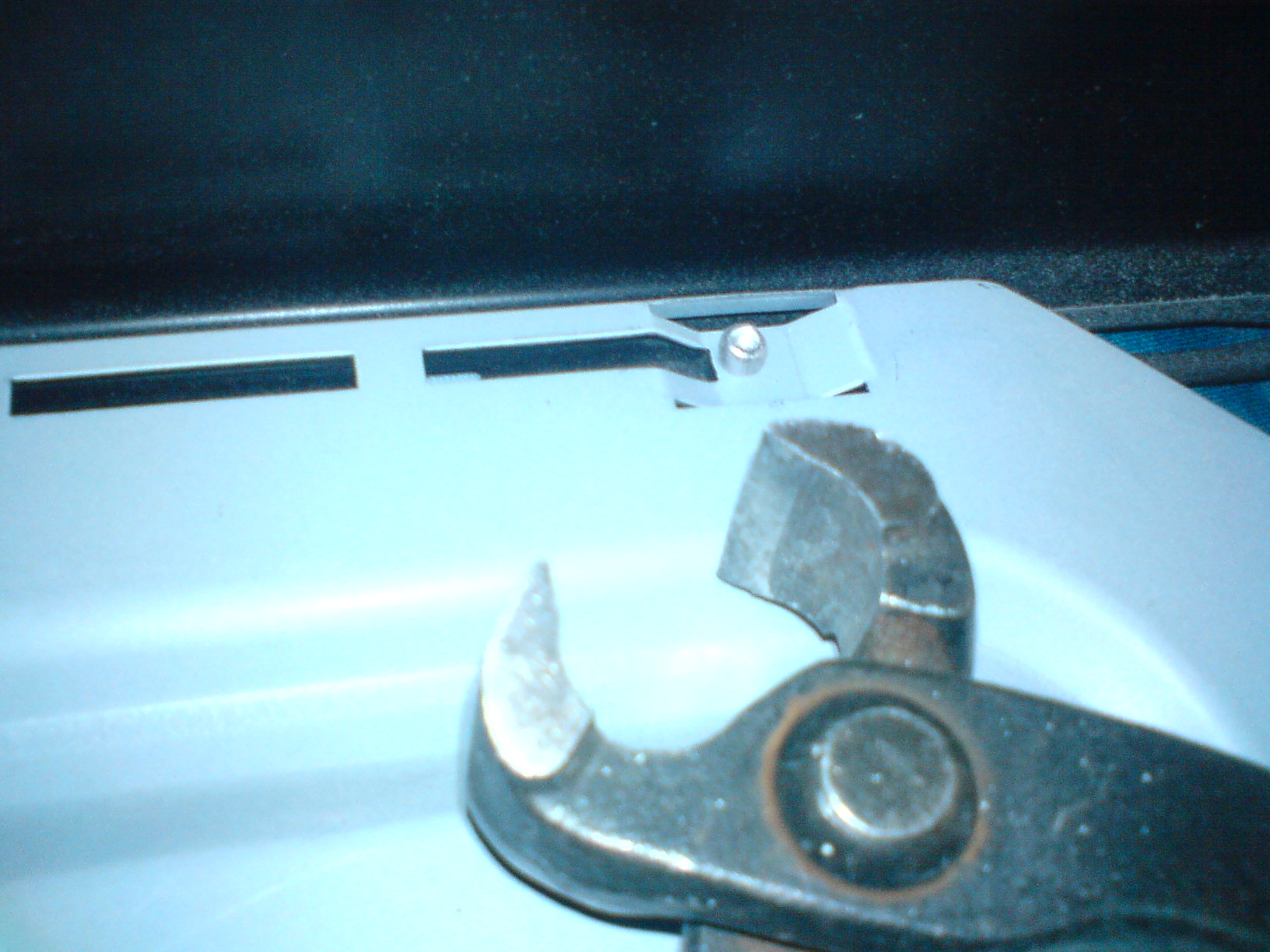

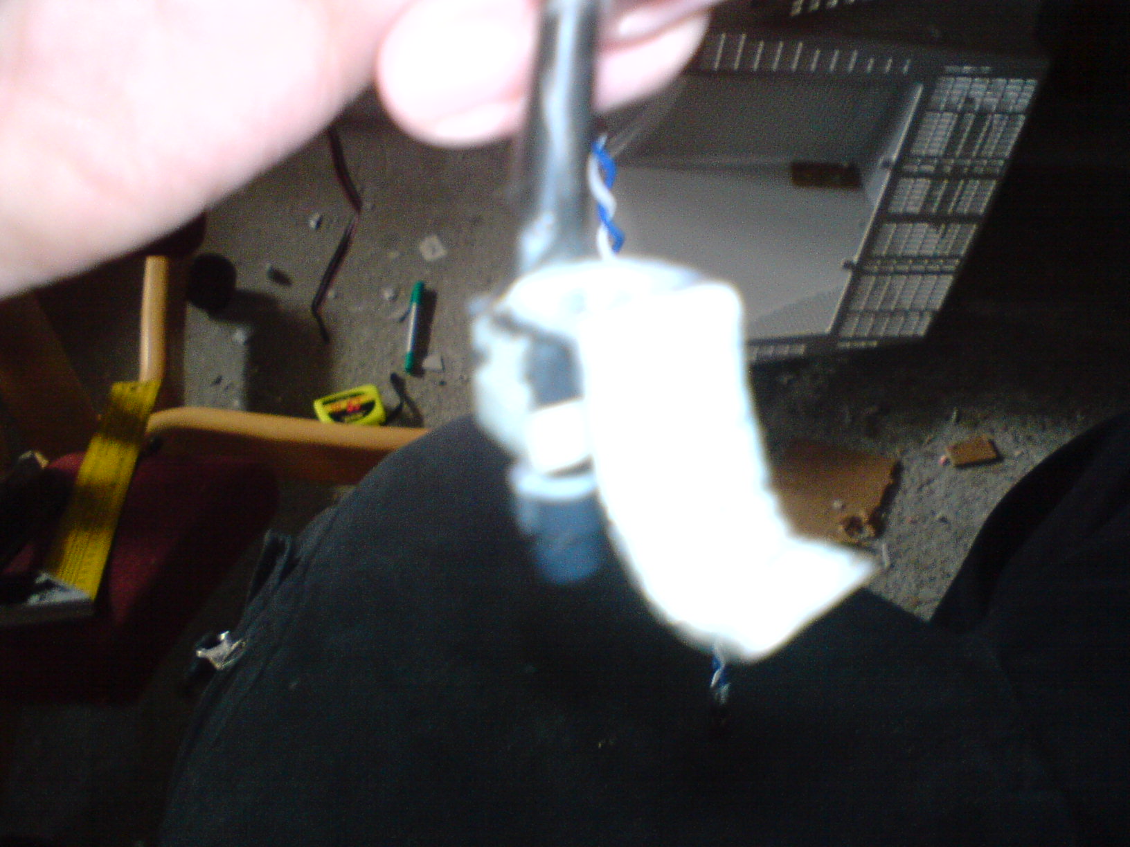

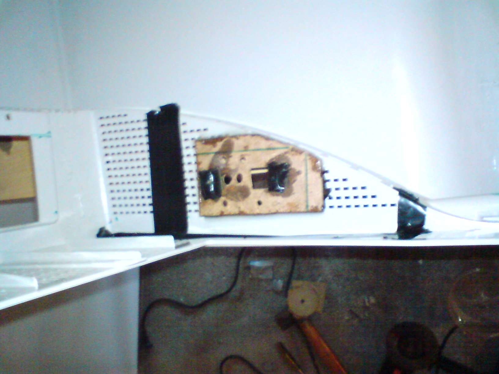

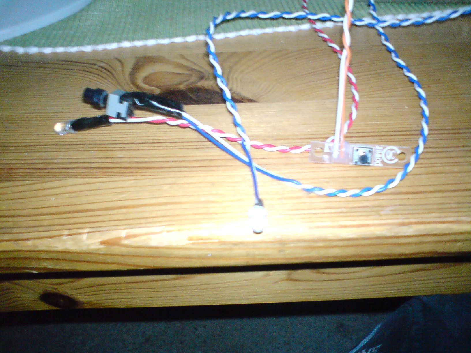

Men får å kunne trykke på resetknappen måtte jeg ha noe å hålde/feste den med, ellers vil den ikke virke. Så jeg prøvde meg fram:
Prøvde sånn som det blir vist på bildet, men var ikke helt velykket... men har å tenkt å kjøre uten en reset knapp/bryter, får nesten aldri bruk for det. Men vi får se.
Men så skjedde det. Jeg klarte å knekke øvre delen av reset knappen, å slite av ledningene som var loddet på bryteren (det var ikke så farlig). :

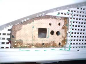

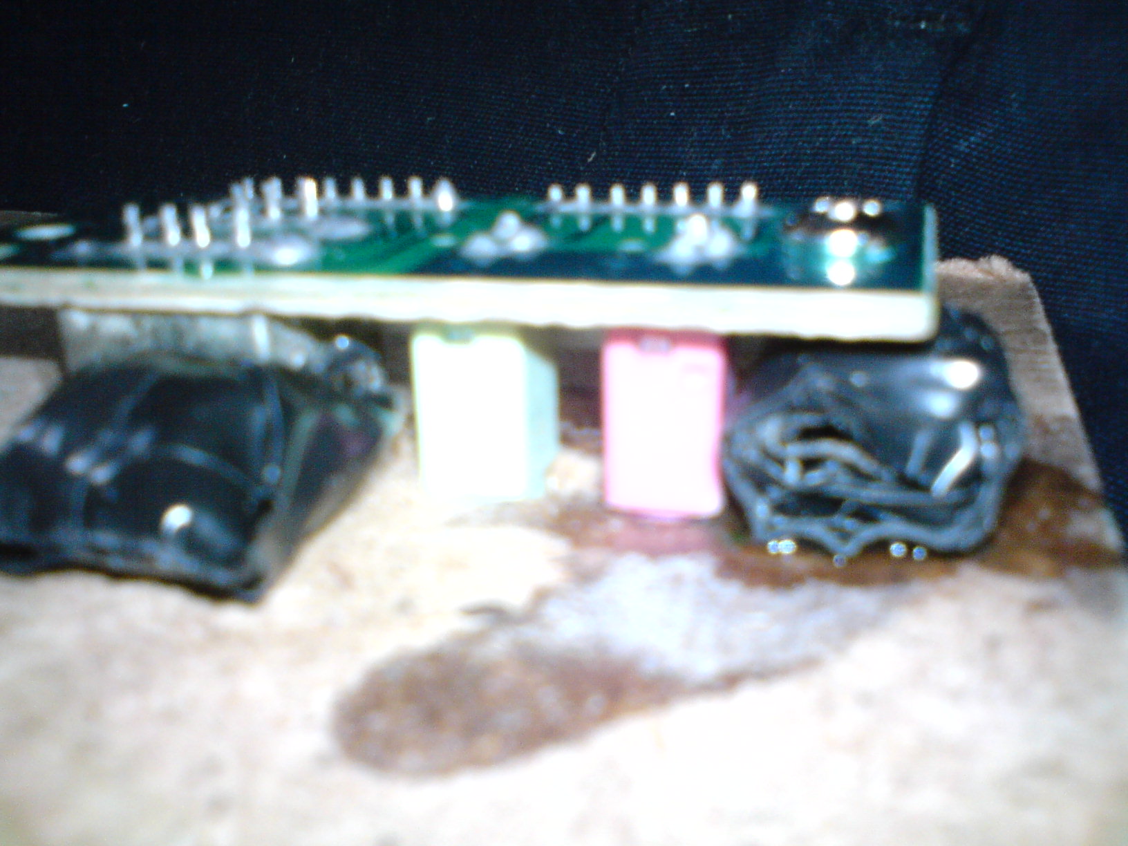

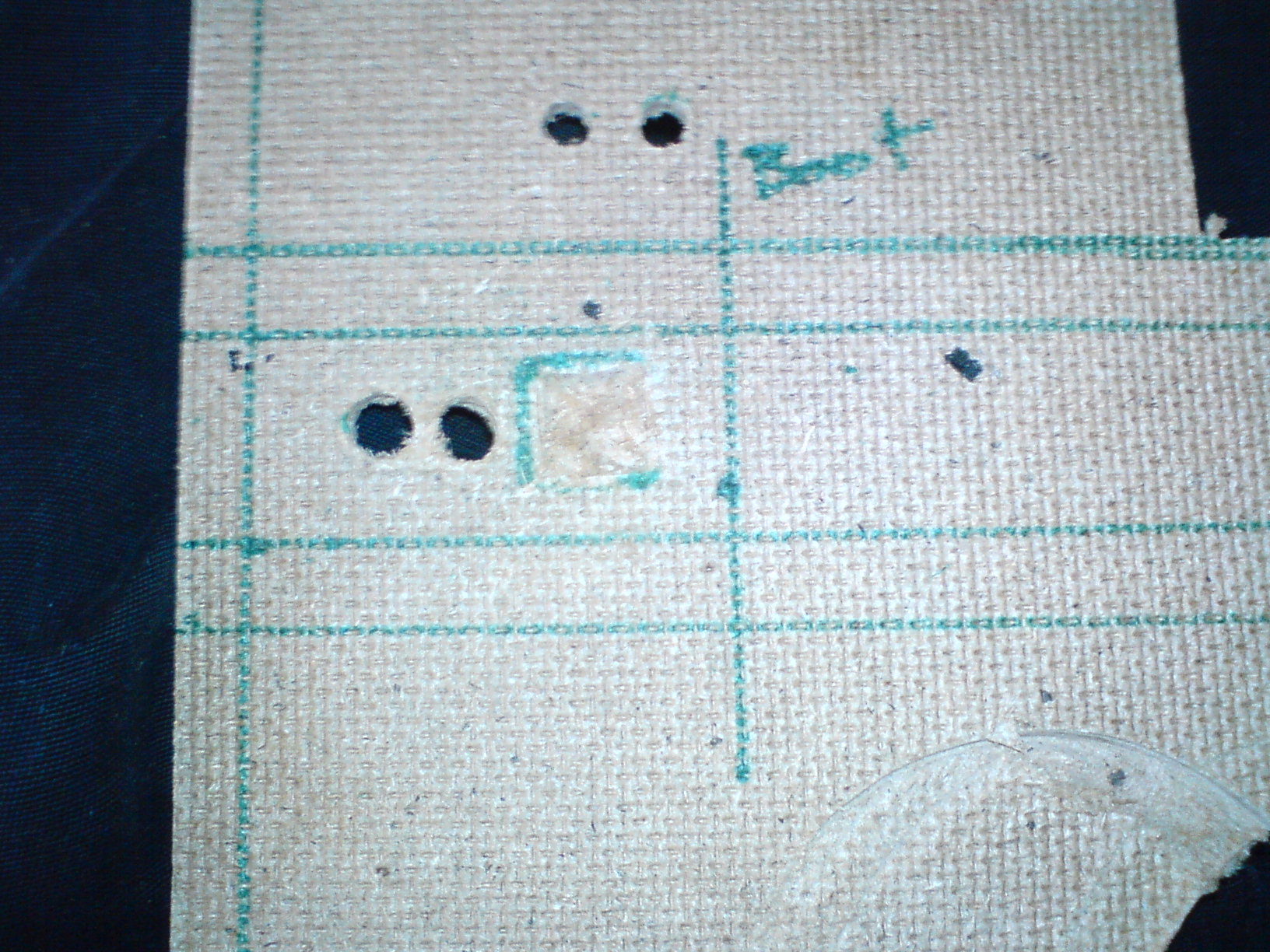

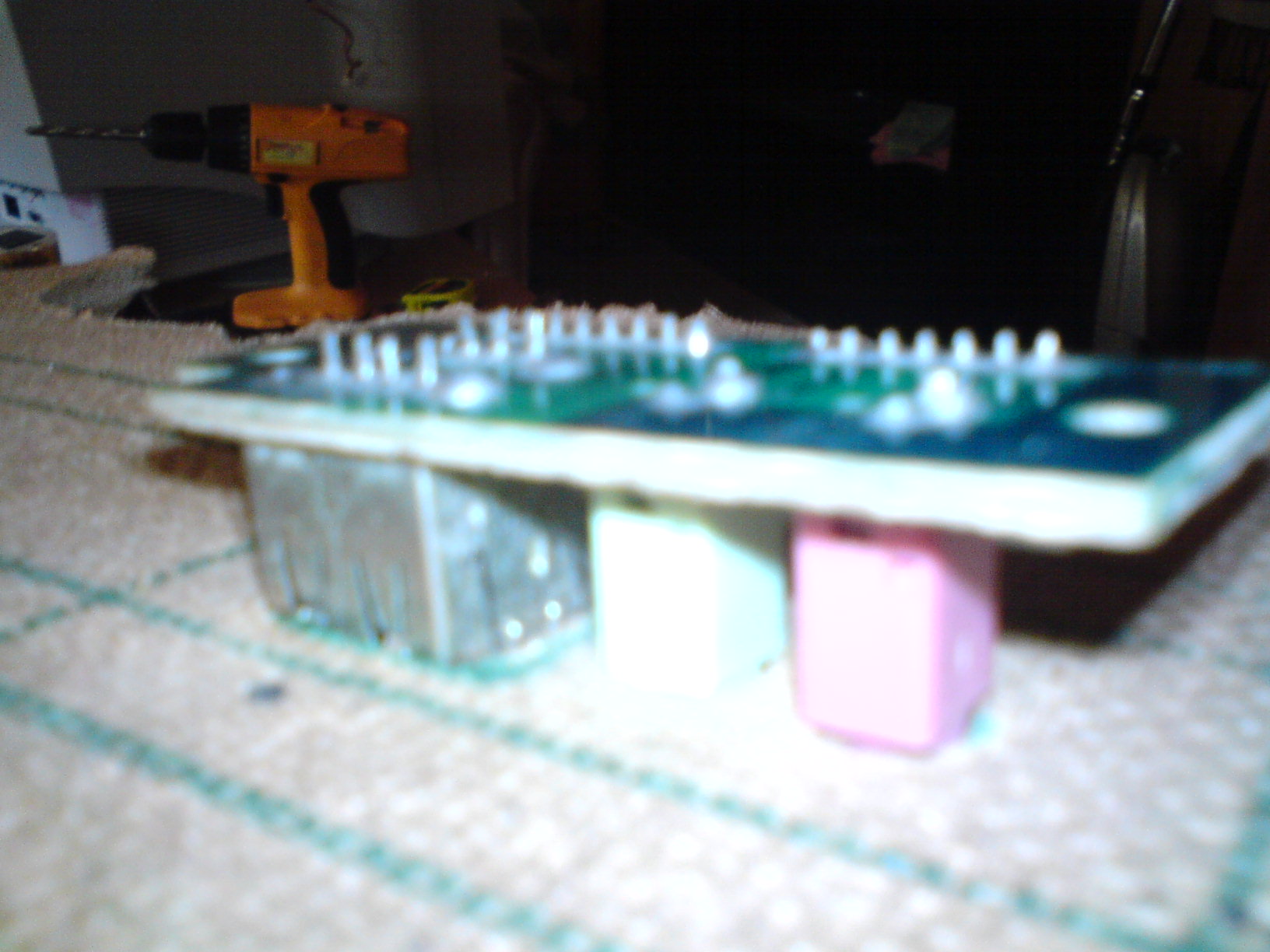

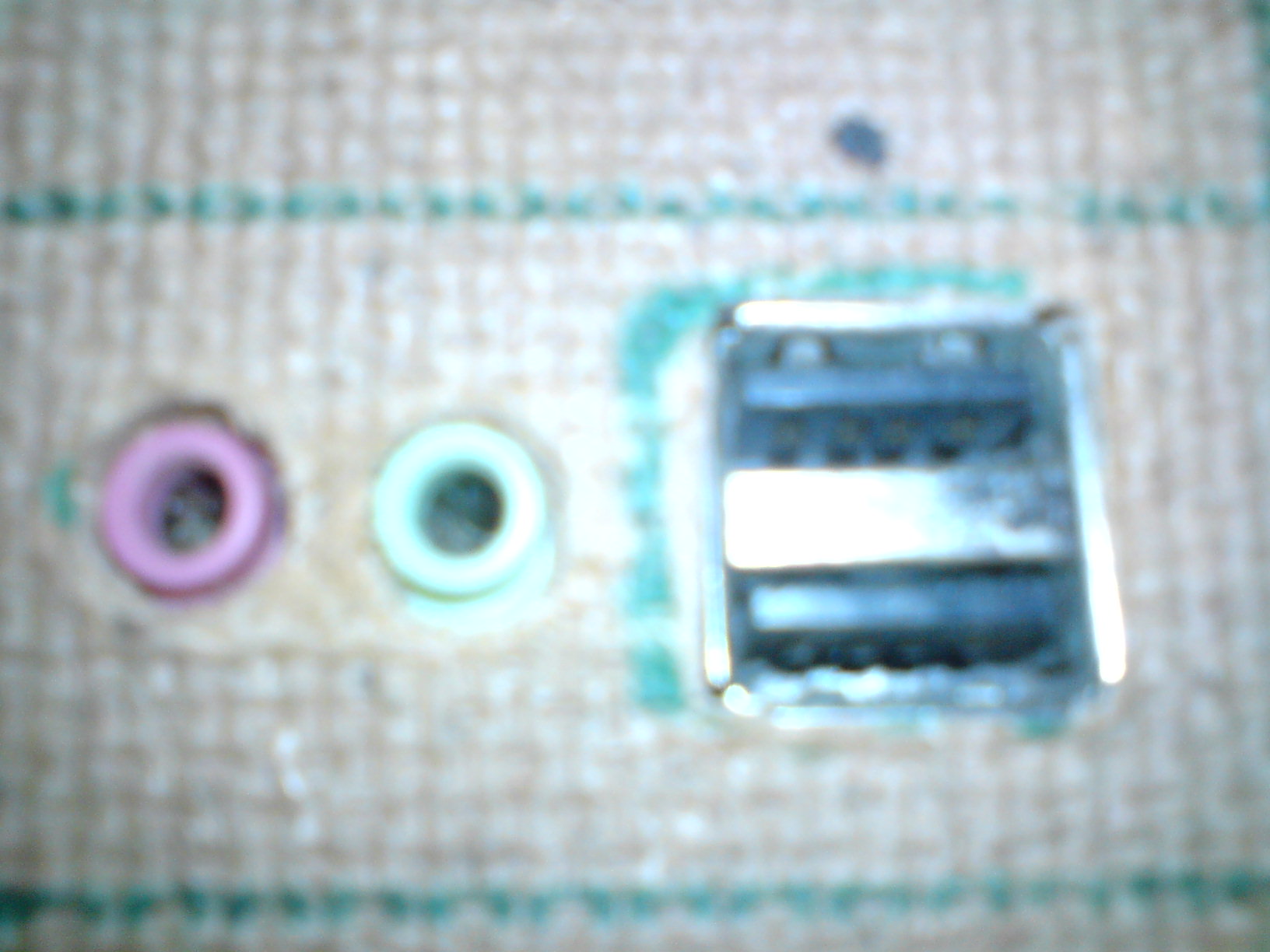

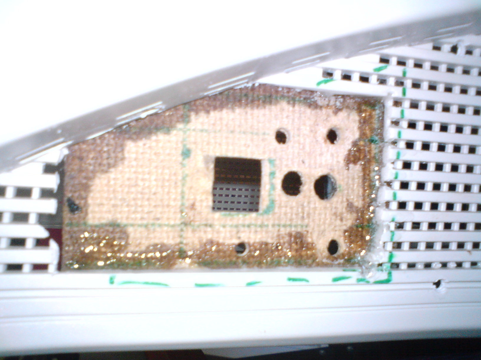

Så startet jeg med å skjære ut ei plate i tre, som skal vær for usb, mic å headset portene. Jeg brukte samme type plate på dette som jeg har brukt på hovedkort plata osv. Etter og ha skjært ut plata måtte jeg måle for å få det til å passe finest mulig:
Etter hvert som jeg hadde pusset å styrt på litt, sjekket jeg om jeg måtte gjøre noe mer for å få det til å sitte. Dette gjorde jeg med gjevne mellomrom for og ikke ende opp med for store hull:

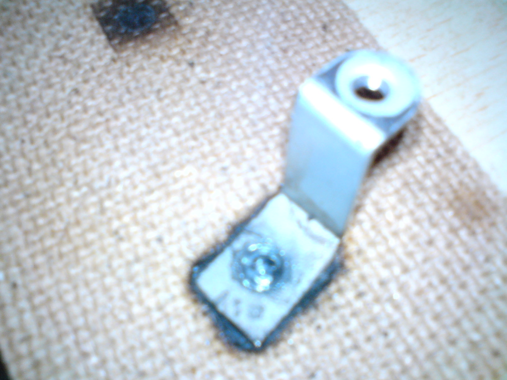

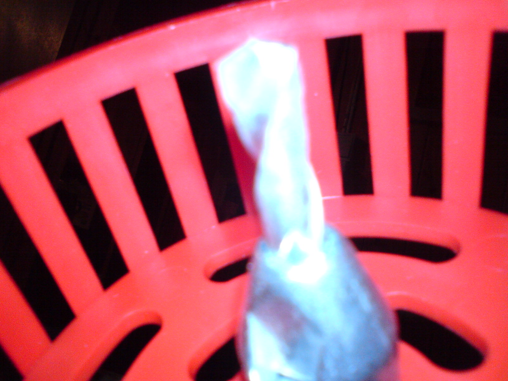

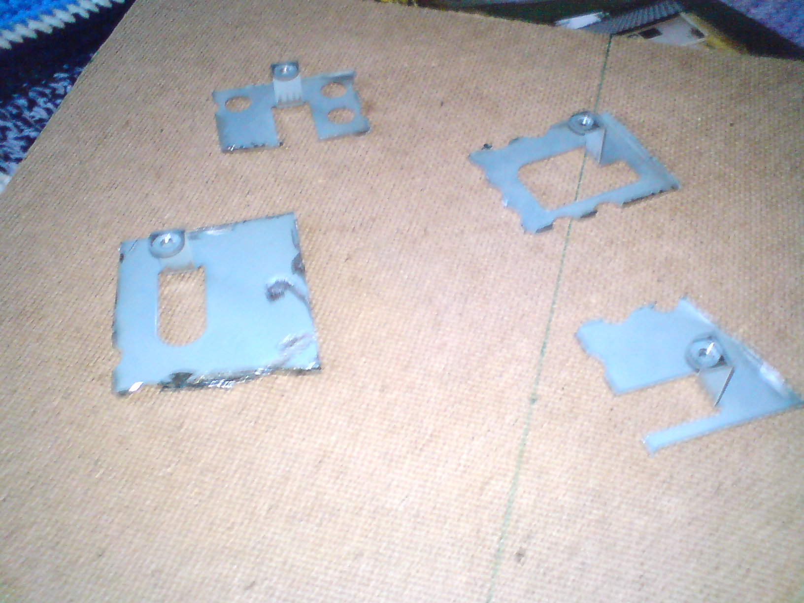

Jeg måtte lage egne fester til dette, så jeg prøvde meg litt fram. Først prøvde jeg med å bruke disse festene som er vist på bilde. Dette er sånne man bruker etter og ha feks. bårt hull i en murvegg, å så setter man sånne inn får å skru fast skruen i noe. Men fant fort ut at dette ikke virket så godt, og ikke var så lette å montere:
Så jeg brukte min kreative side. Det jeg gjorde var å bruke elektroteip, ved å rulle den sammen til en klump. Er kanskje en dum ide, men det virket = ) :
Endret av banany12
Etter og ha fått det på plass måtte jeg finne en plas så montere denne plata. Jeg bestemte meg fort for å montere den på den ene siden, rett ved den ene 80mm vifta (nede til høyre) :
Lim virker som en drøm, og jeg fikk plasert plata:

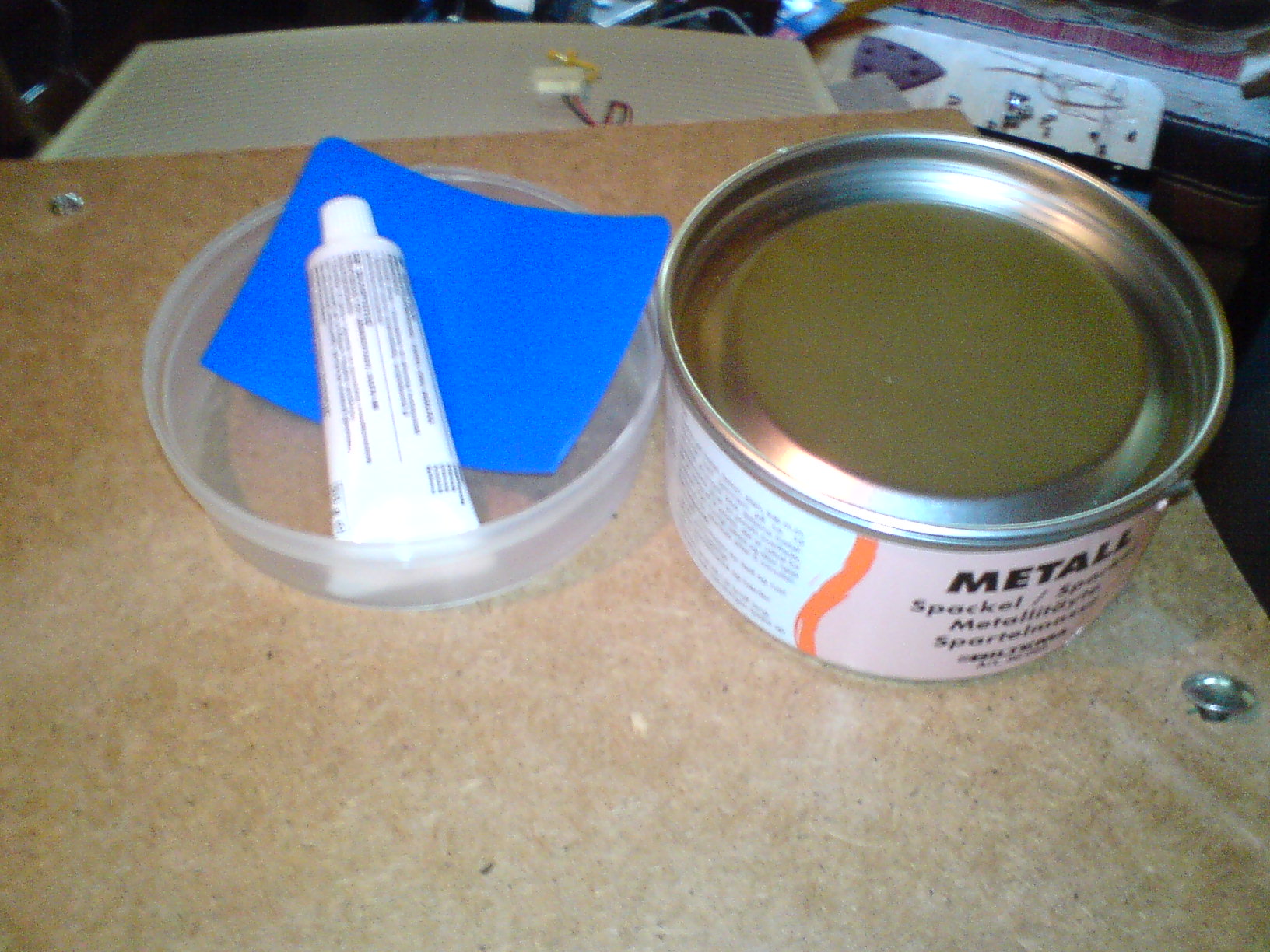

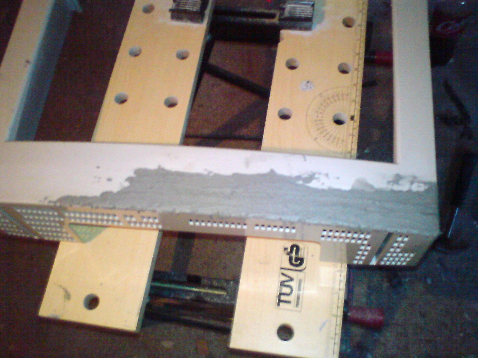

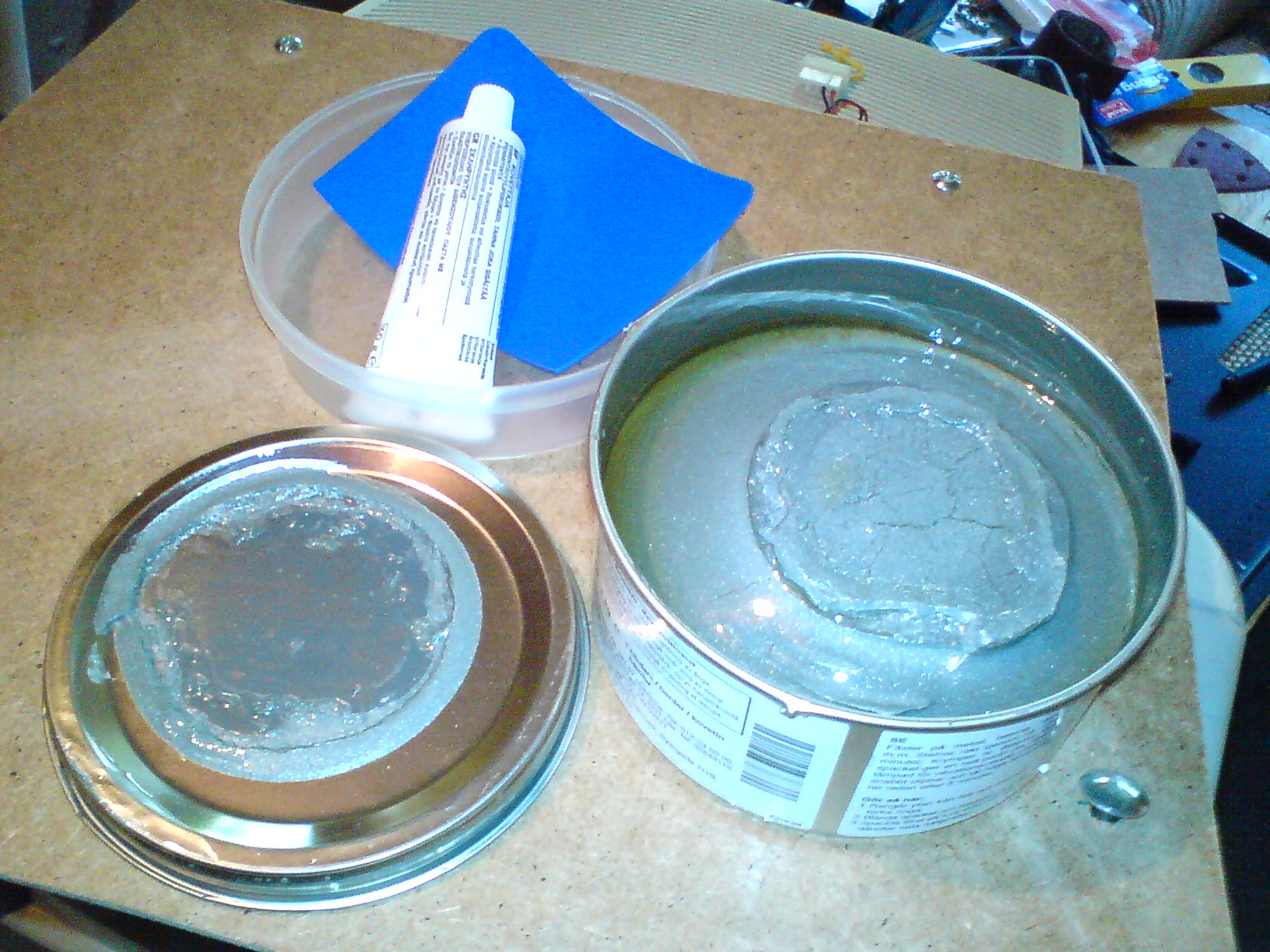

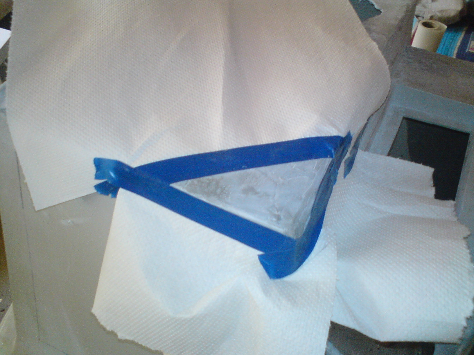

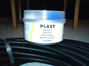

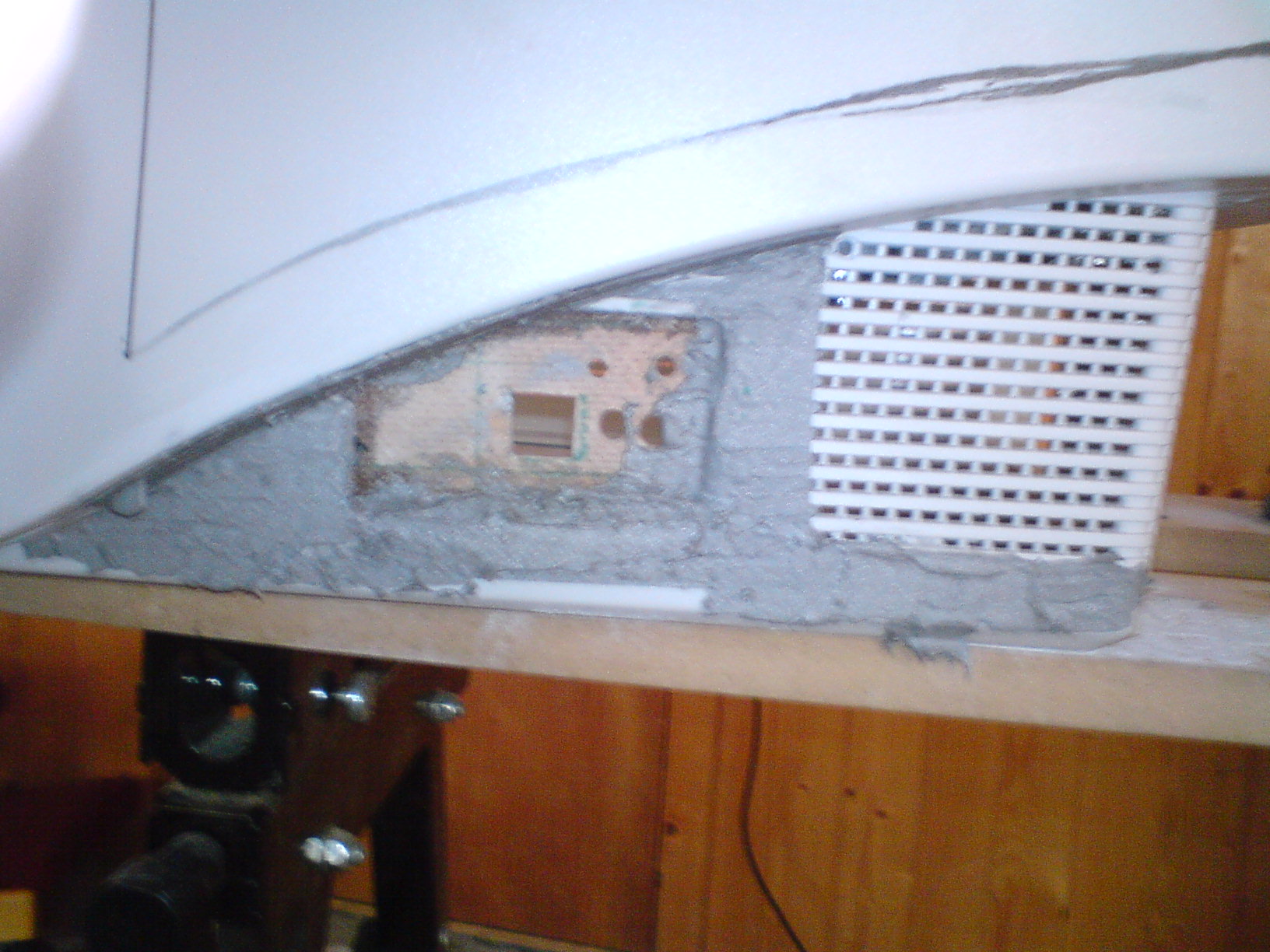

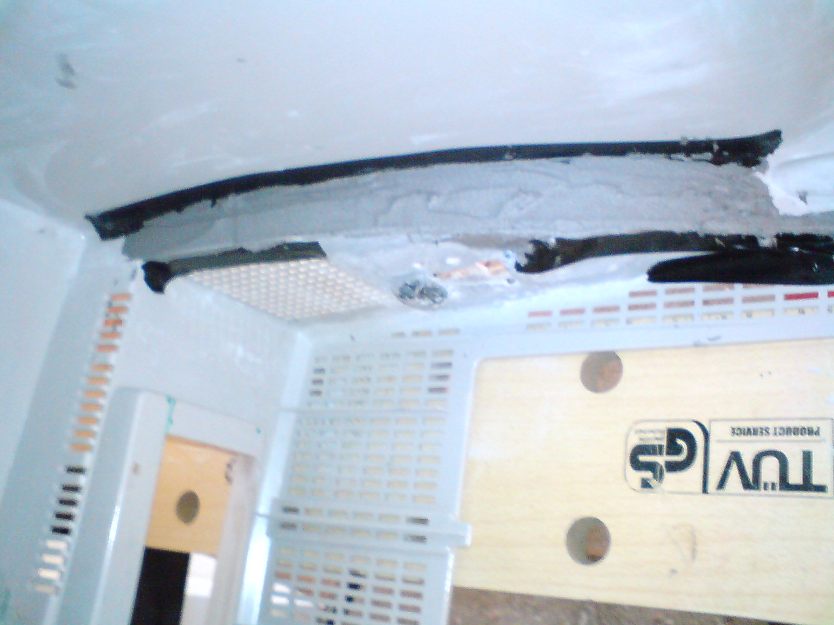

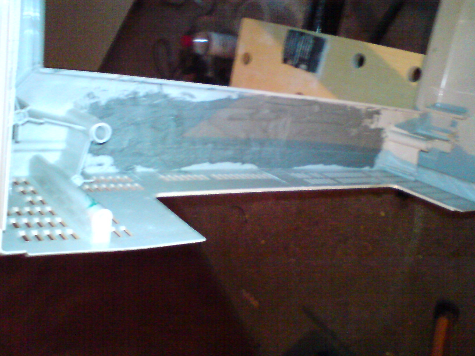

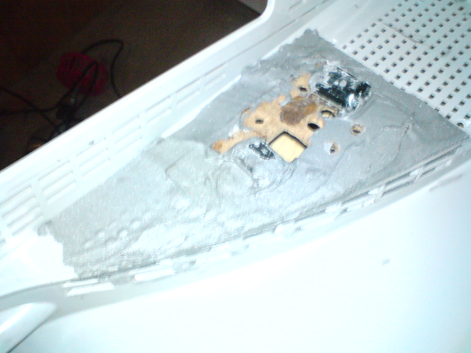

Når limen hadde tørket markerte jeg der hvor jeg skulle sparkle (NB: er første gang jeg sparkler!):
Men da oppstod problemet. Hvor skulle jeg få sparkel fra siden jeg ikke hadde handlet det på forhand( så smart kan jeg vær av og til). Men det var ikke værre en å ta en prat med naboen. Han tok det lett, og spanderte sparkel og white spirit på meg. I gjengjeld skulle jeg fikse pcn hans når det trengtes. Good deal spør du meg = ):
Så da var det bare å starte. Dette er da jomfruklæsjen med sparkel for meg:
Baksiden:

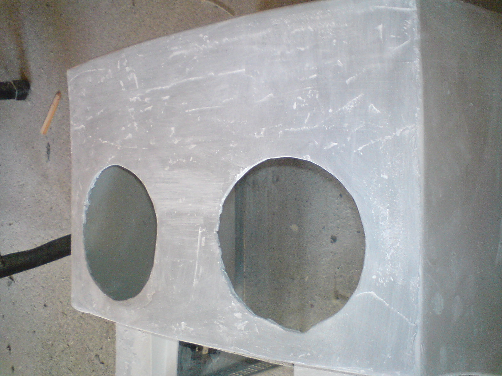

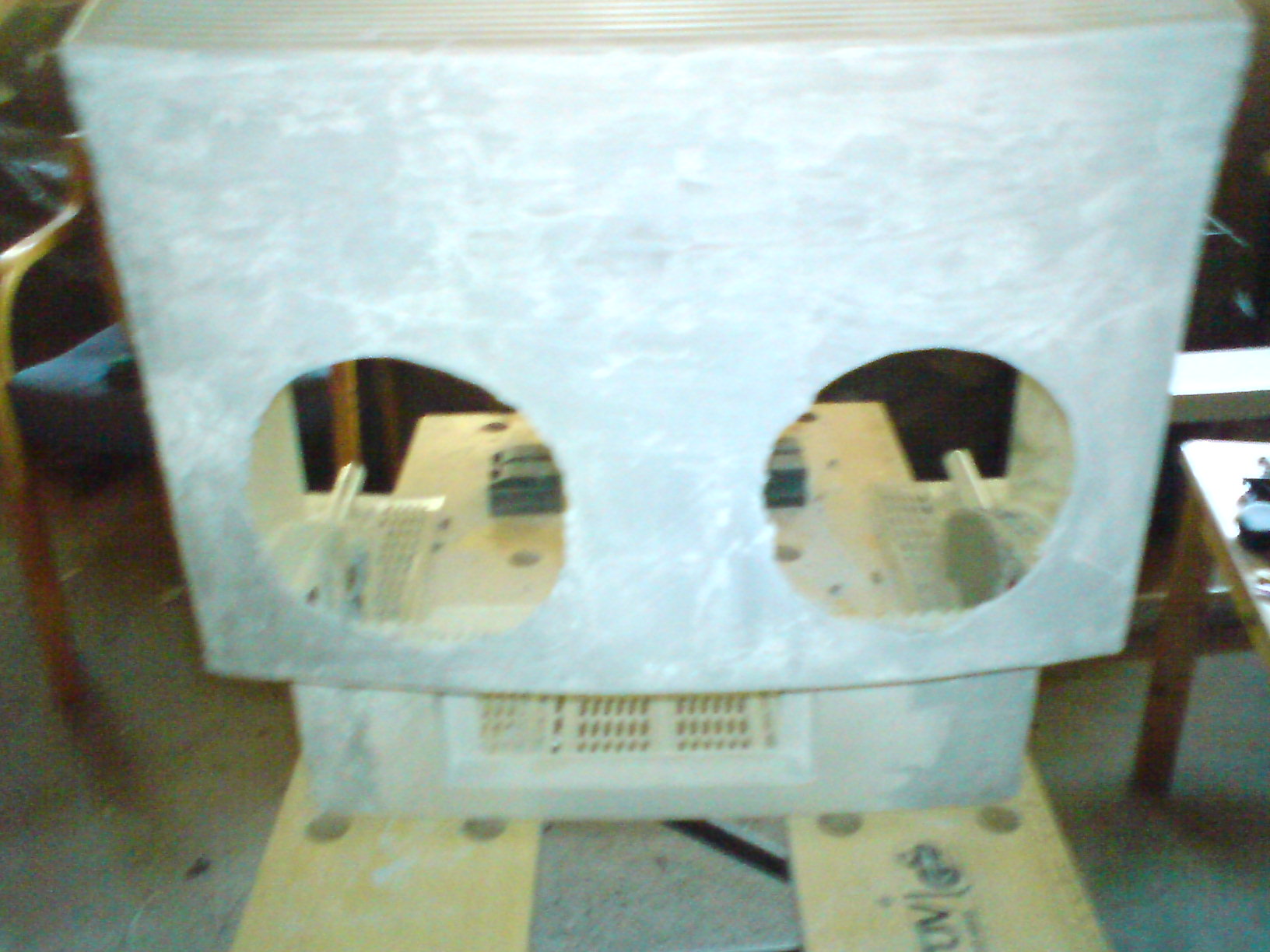

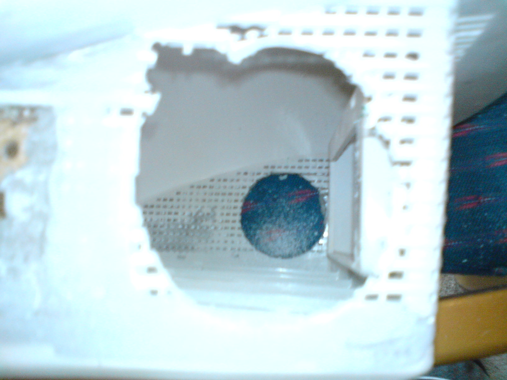

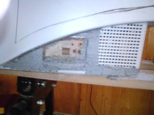

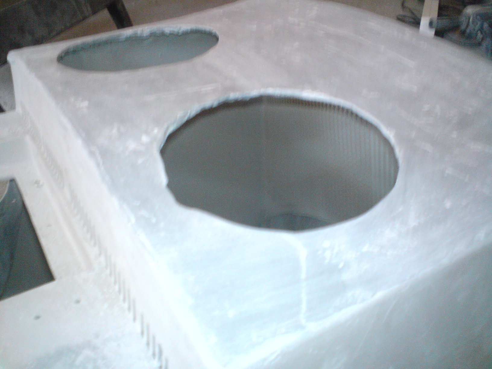

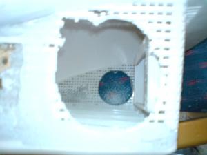

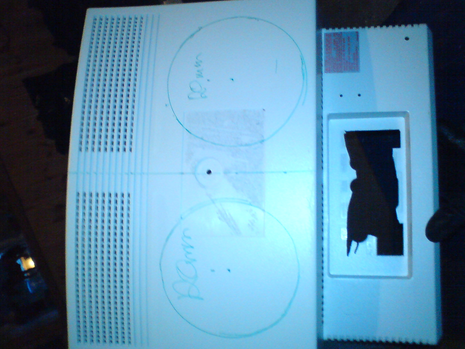

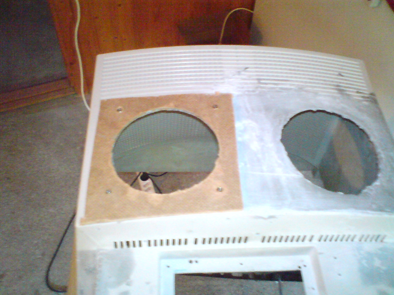

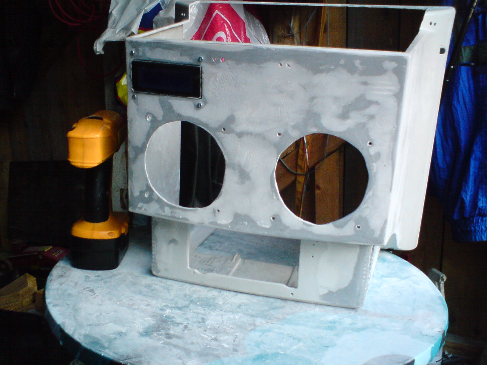

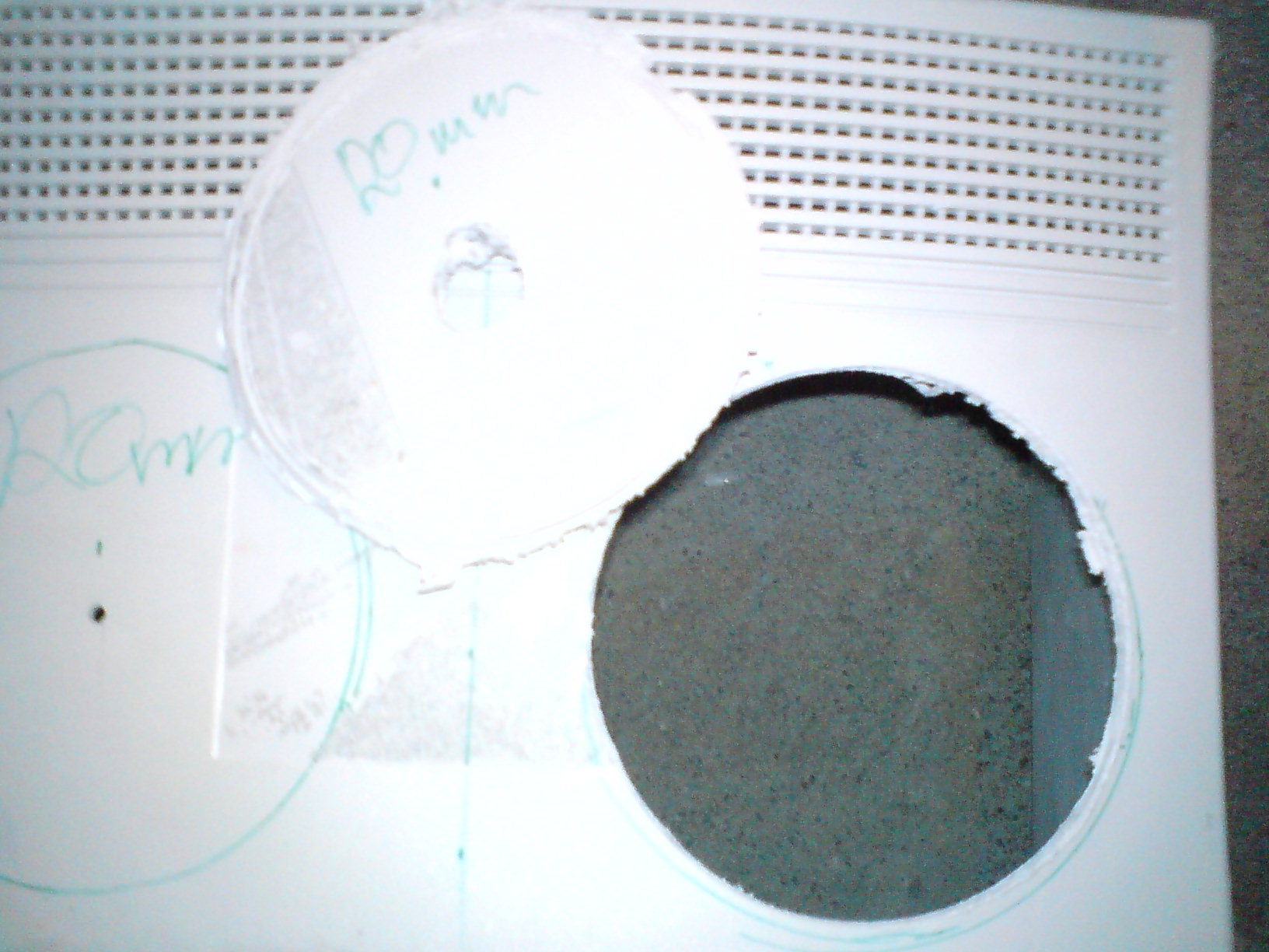

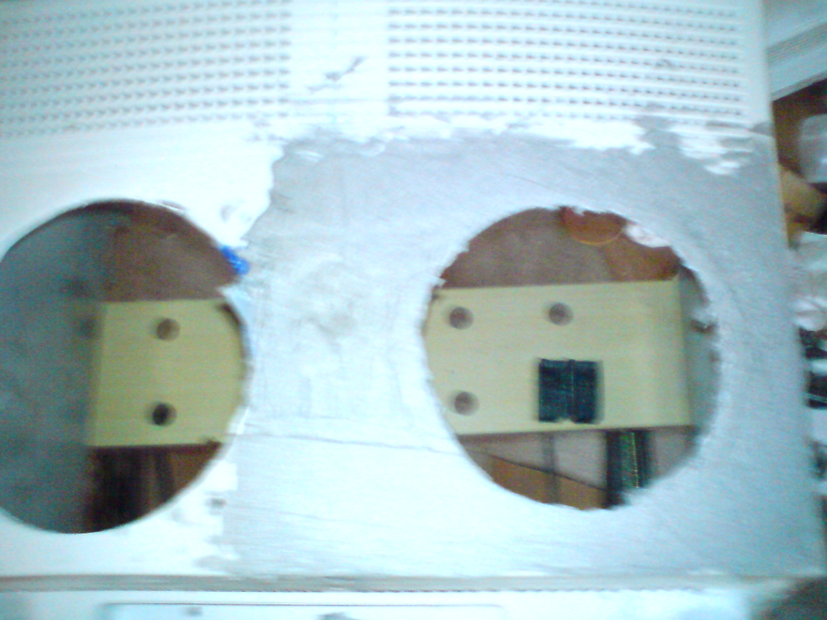

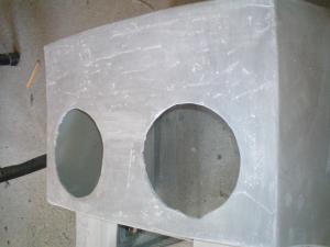

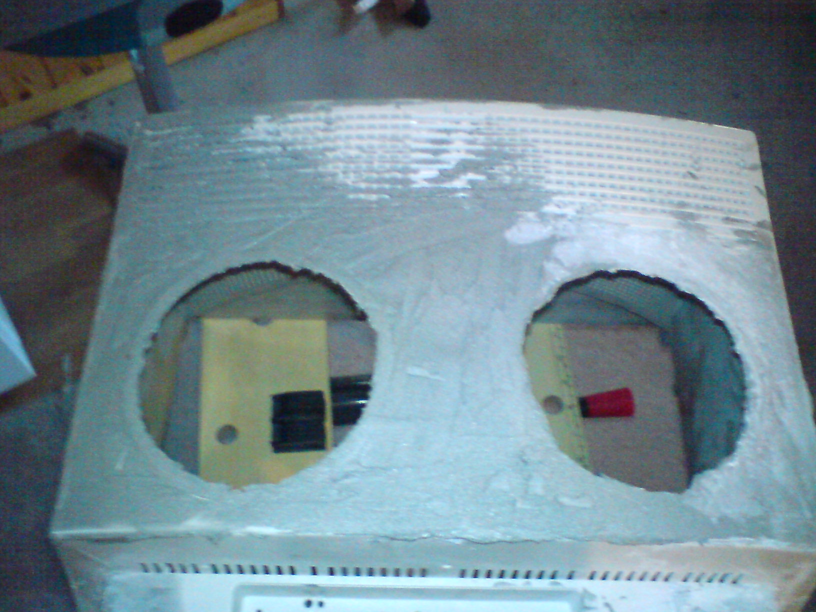

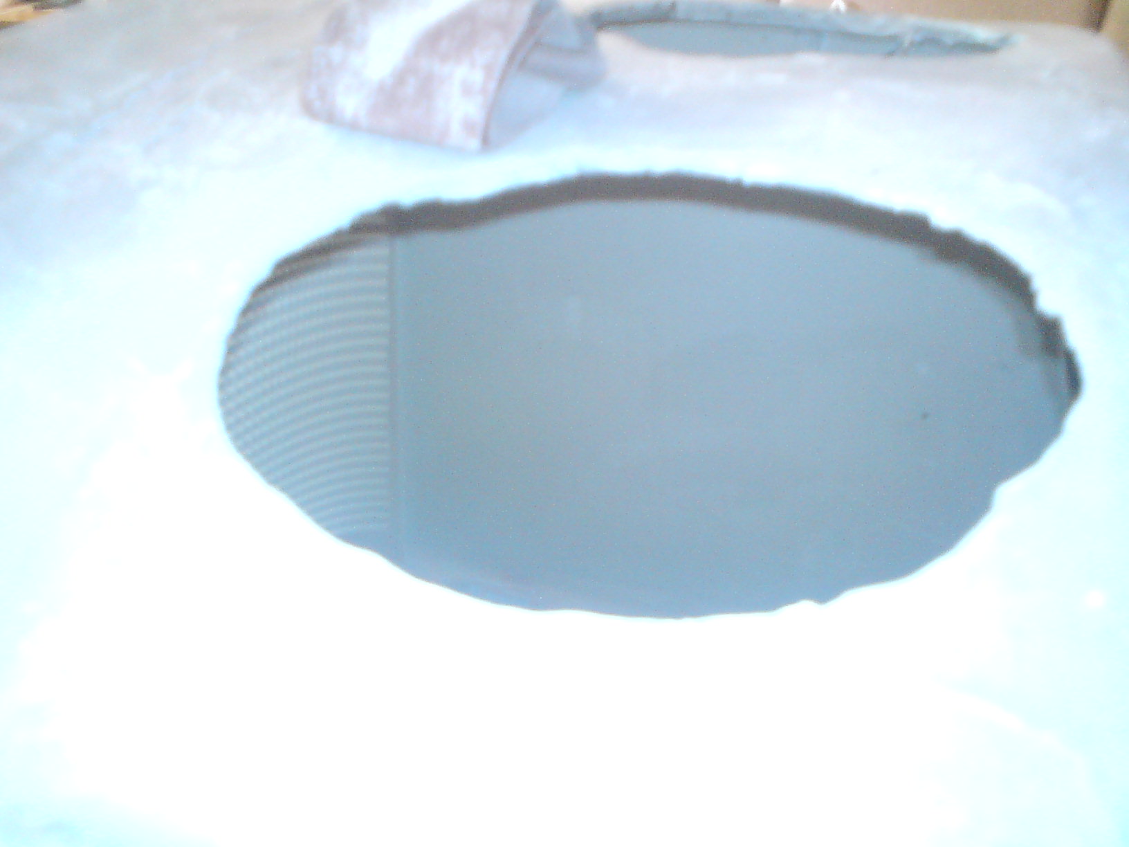

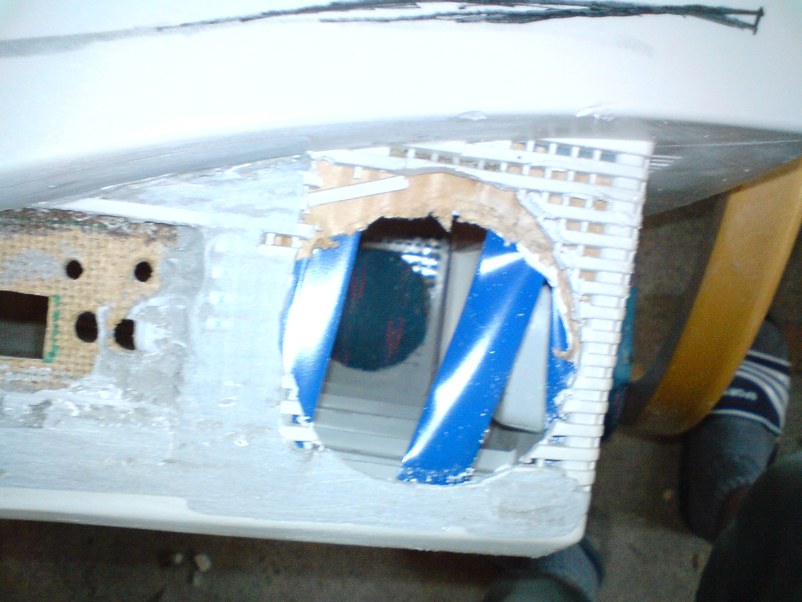

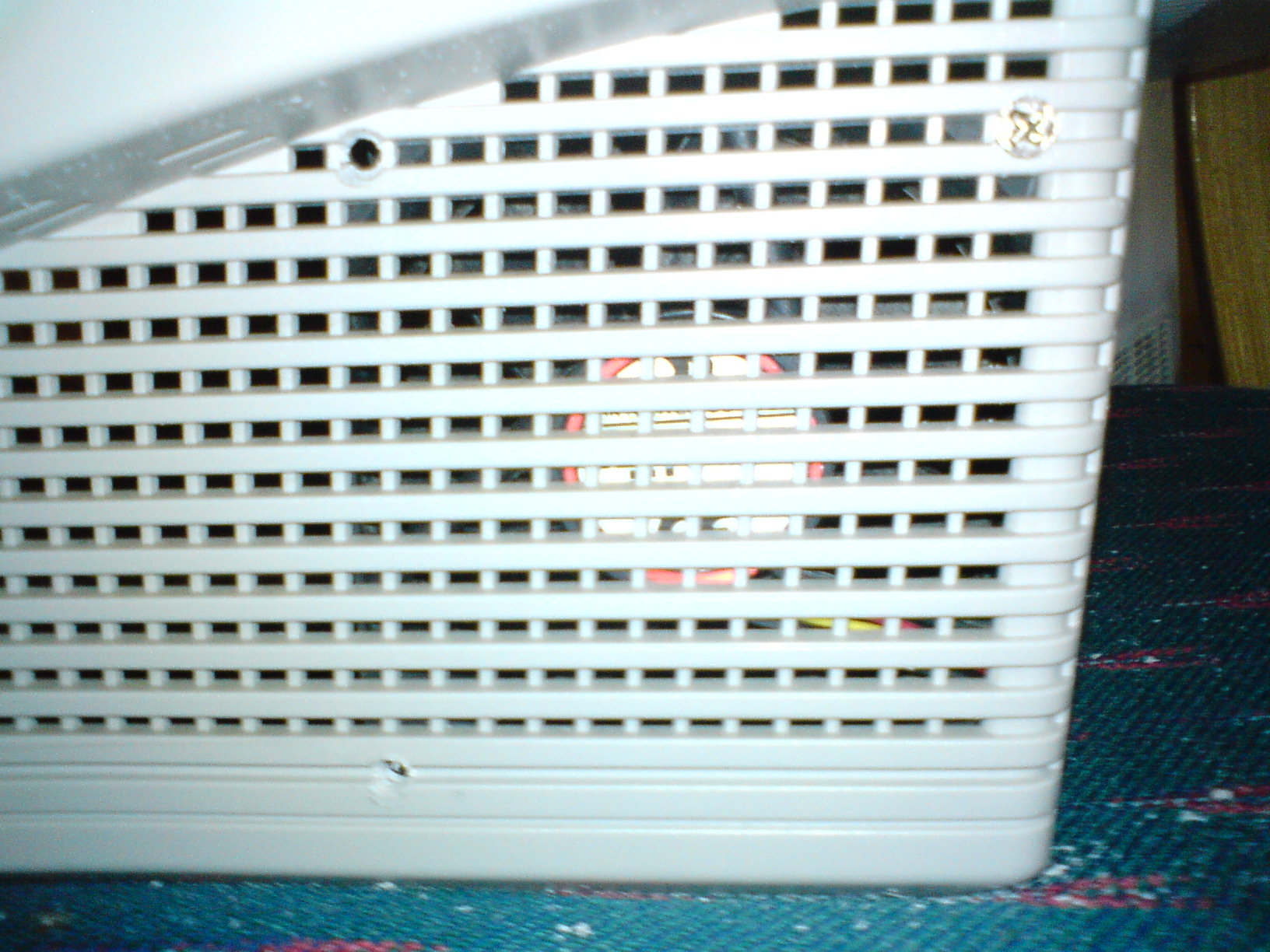

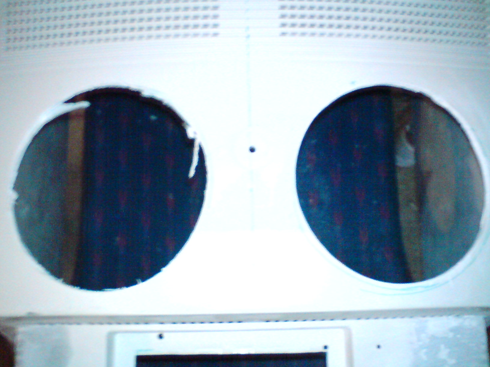

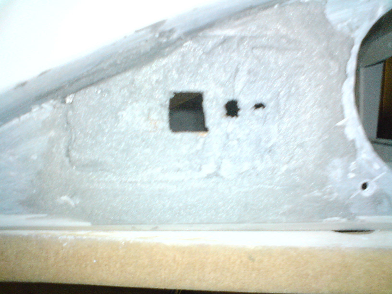

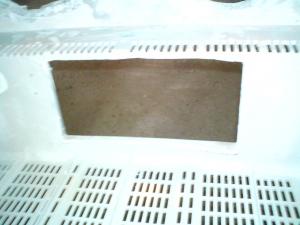

Bestemte meg og får å båre/skjære hull til viftene på siden, fordi det så bare teit ut med plastikken så vifta på innsiden (høyre siden) Men den justerbare båre jeg hadde fått for noen dager siden var ikke den beste å bruke på plastikk:
så jeg måtte modifisere litt, og så sparkle igjen:
Venstre siden:

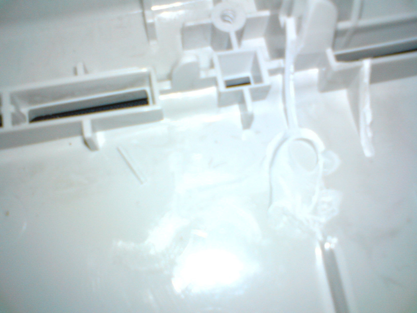

Sparklet igjen noen hull i frontpanelet, der av/på, justering og innstillinger til skjærmen var før:
Ene siden av bakdelen:

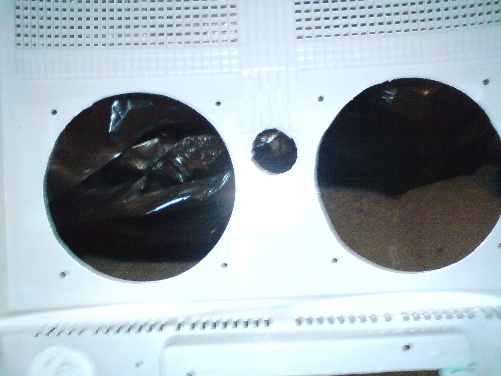

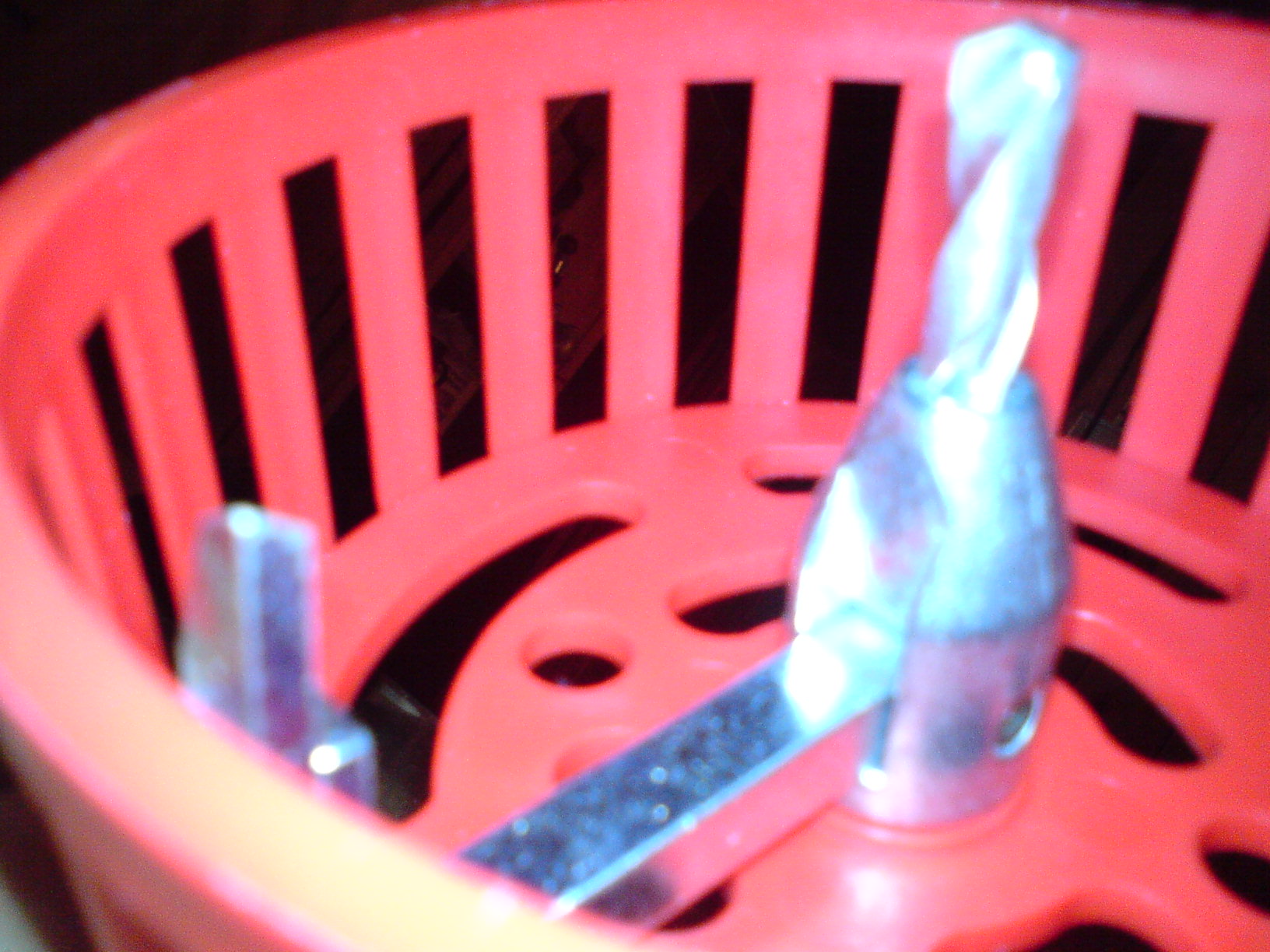

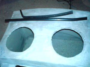

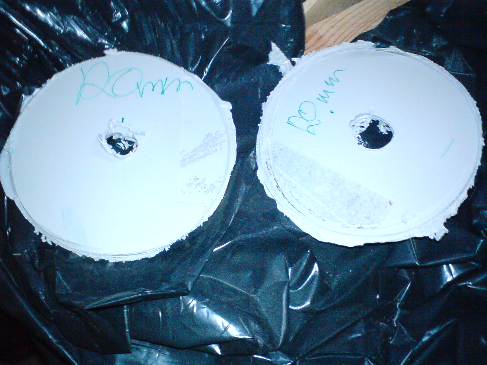

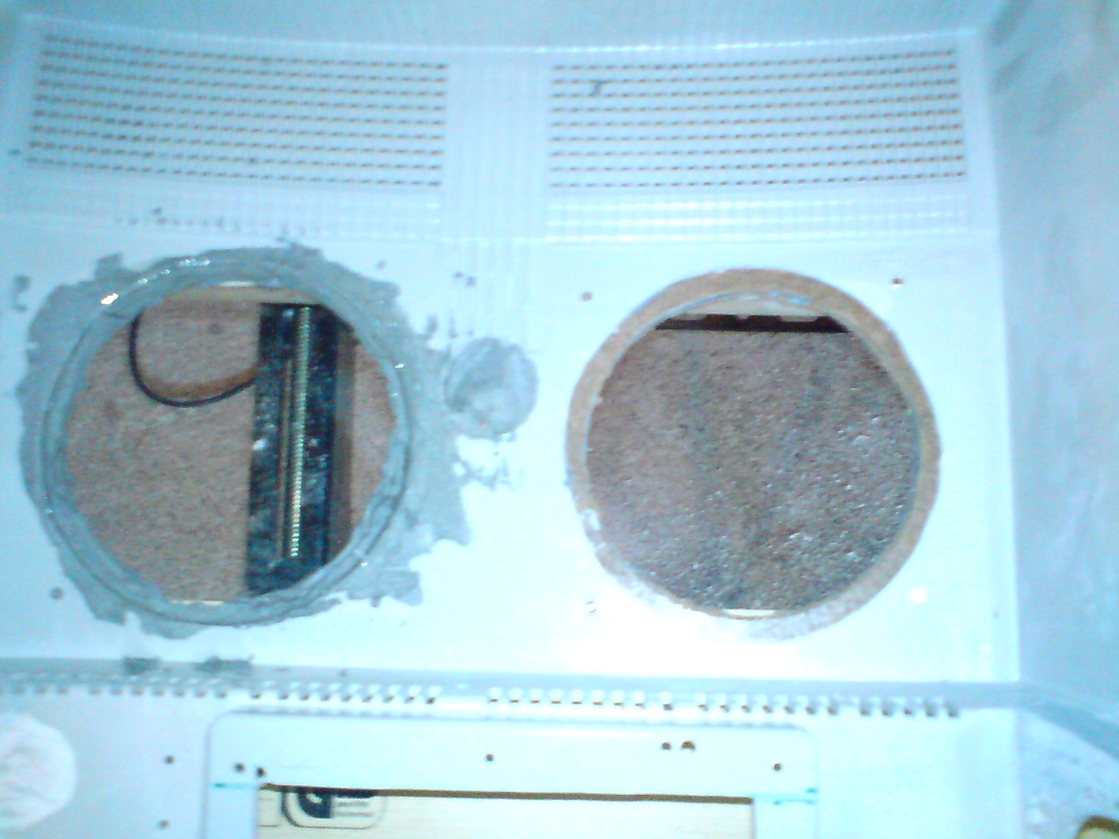

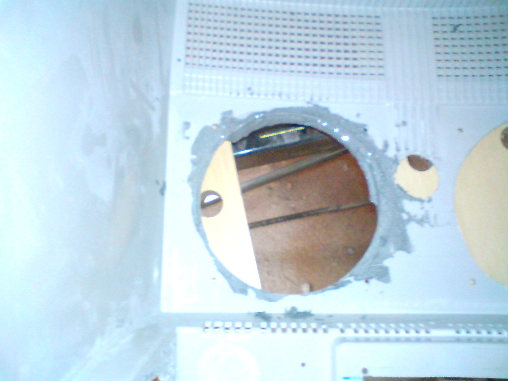

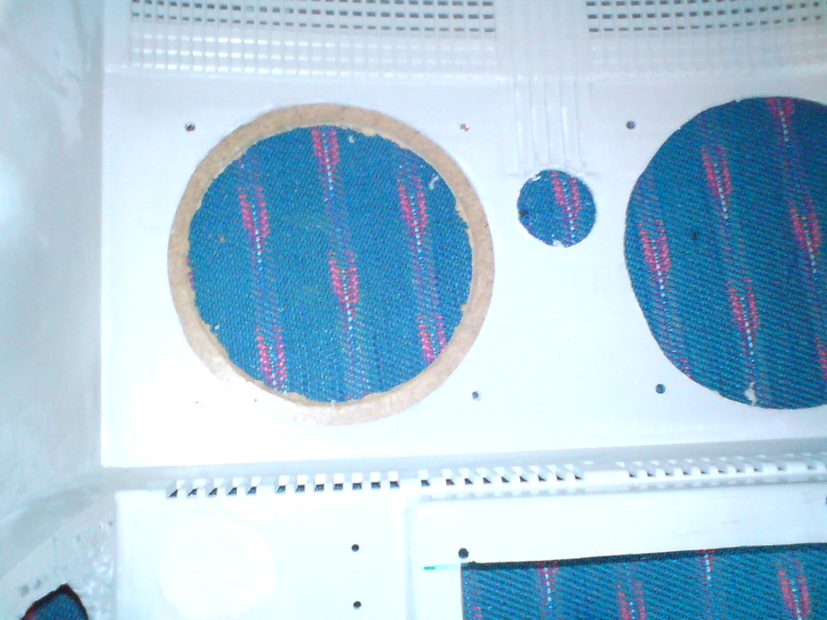

Så var det 120mm viftene bak som skulle gjøres klar for montering:
Tar vare på disse om jeg skulle ombestemme meg eller om det oppstår problemer:
Og sånn så det ut:

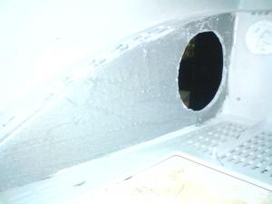

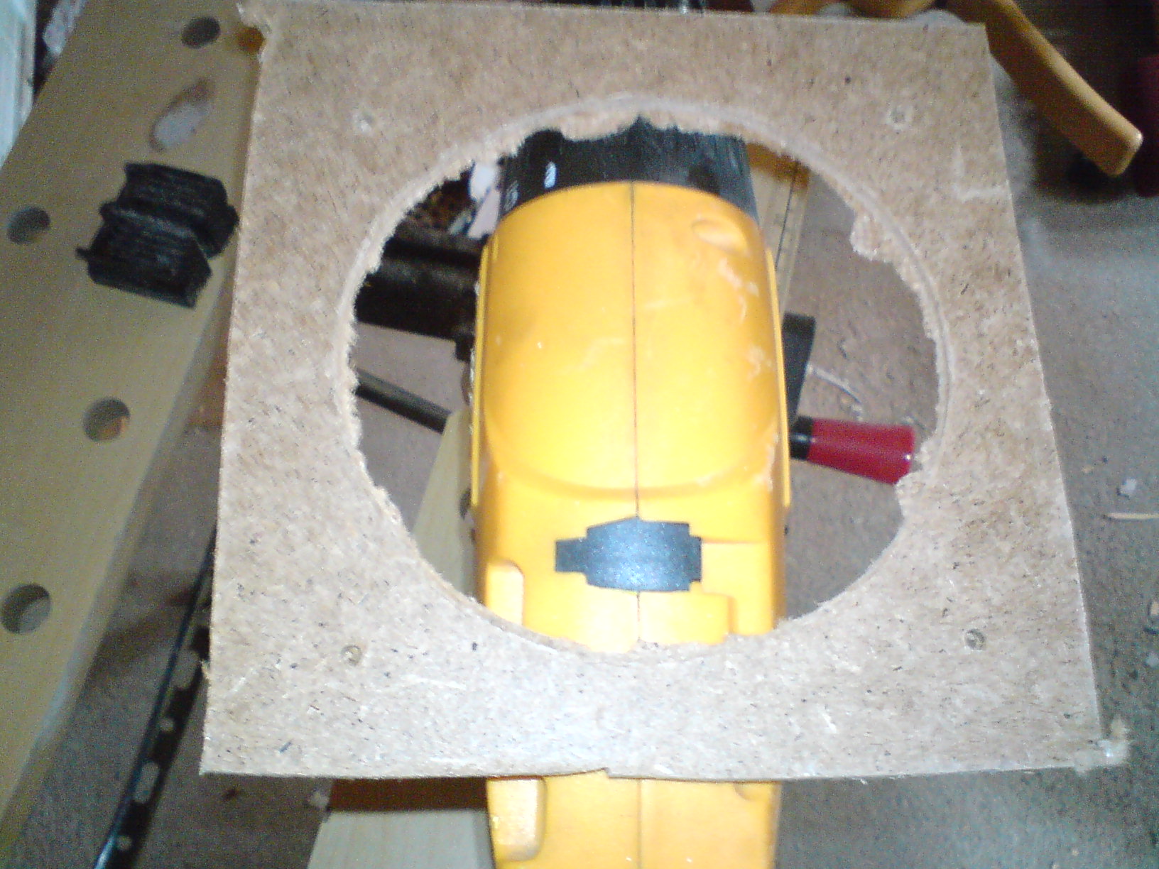

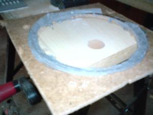

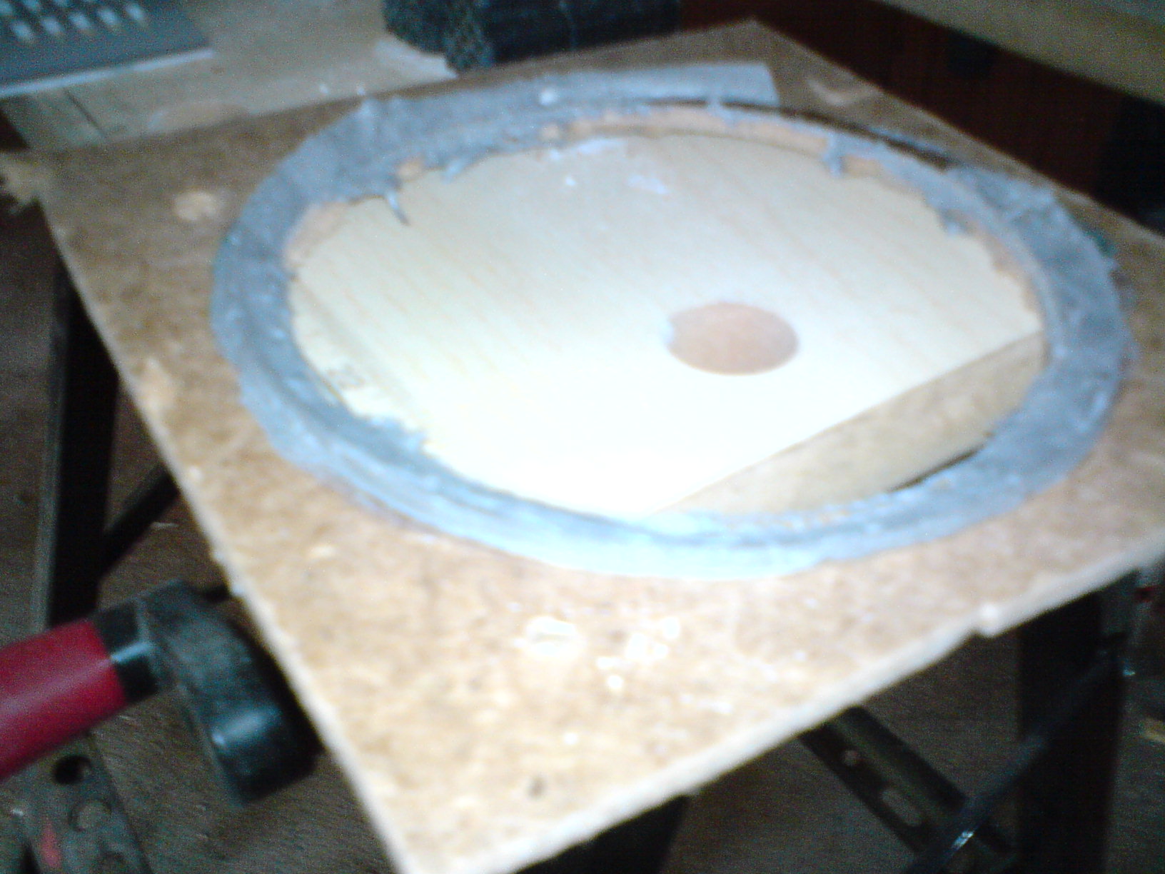

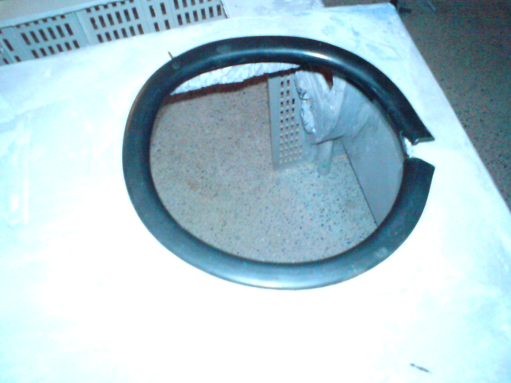

Men siden den justerbare båren båret ut for store hull må jeg fikse dette. Det jeg gjorde var og båre et nytt 120mm hull i ei treplate. Treplata monterte jeg på baksiden av kabinette, og så sparklet jeg over det:
Resultatet ble en rund kant med sparkel. Denne var bare å lime på etterpå med min super lim:
Første delen av kanten limt på:
Så resten, og etter litt sparkling til ble det sånn:

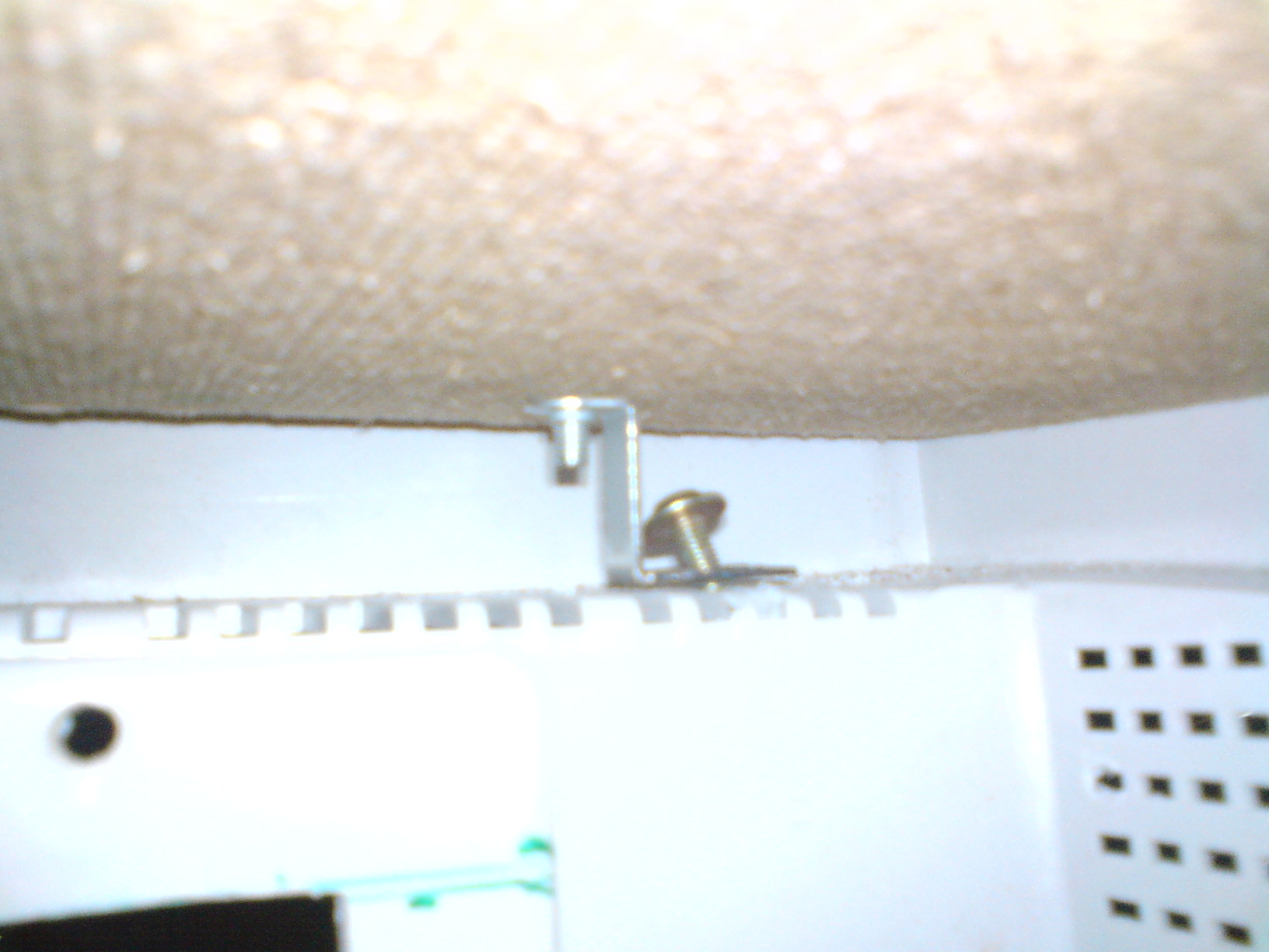

Til slutt jobbet jeg med fester til hobedkortplata og strømforsyning.
Strømforyning festet laget av plexiglass, må pusses:

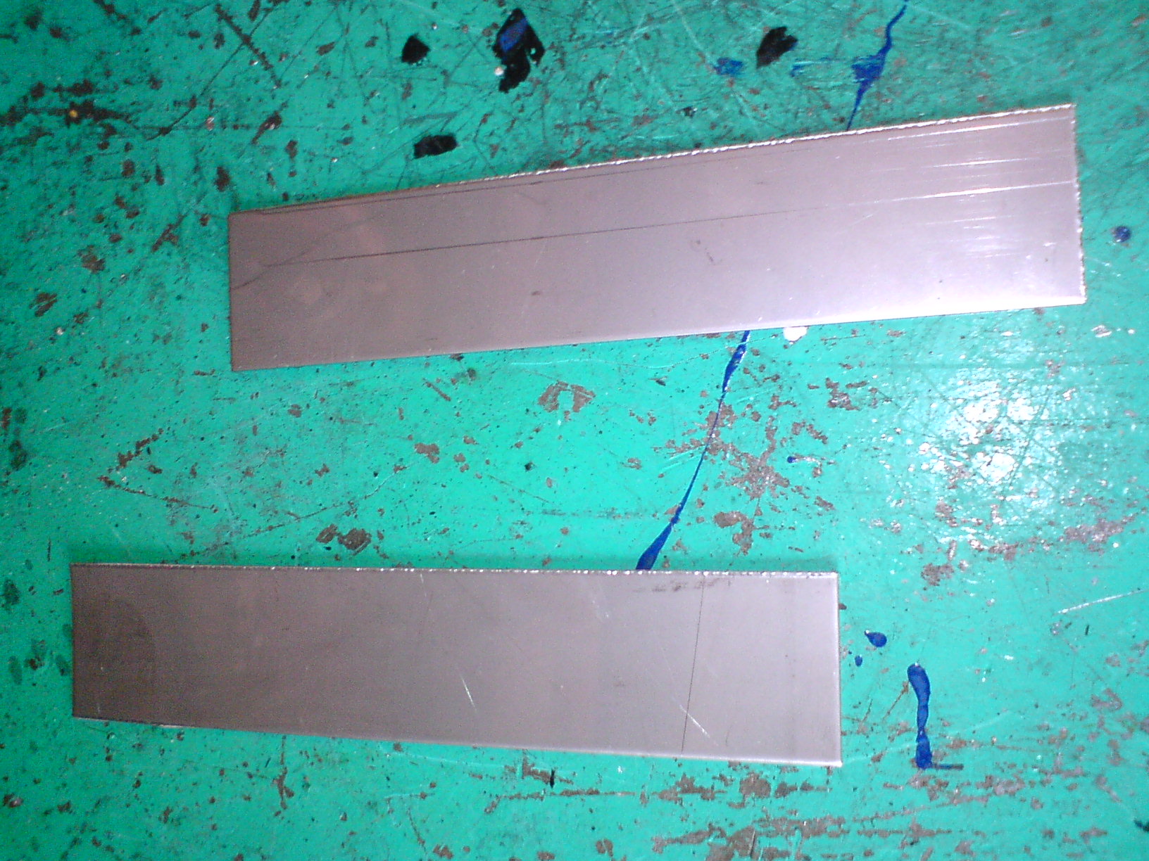

Festene, men tror ikke jeg skal bruke disse. Gjorde det på skolen ved å ta ei 2mm tjukk alluminium plate, og så bøye den:

Så har jeg hatt tid til og jobbe litt mer med kabinette i helga. Det som er blitt gjort er at baksiden er blitt sparklet (sjekk sist update), og jeg har holdt på med å pusse og eventuelt sparkle mer om det skulle vær nødvendig.
Her ser dere at jeg lager den kanten igjen fordi 120mm hulla ble større en planlagt:
Så var den kanten på plass:
Her ser dere viftehulle som er blitt sparklet og pusset. Er ujevnheter i hytt å vei, er derfor det ikke kommer så mangen updates. Så dette å mye mer må jeg pusse helt beint:
Så prøver jeg å få finest mulig overgang der Av/På knappen, usb, mic/headset portene. Dette er da rett etter jeg hadde sparklet, skal nok ha litt mer og tenker jeg:
Sparklet og innsiden der den ene 80mm vifta skal vær:
Etter å ha pusset i flere timer så ville jeg se hvordan det så ut når man lakket det. Meningen med det var og sjekke hvor godt man såg ujevnheter.
Klargjøring:
Resultatet:
Det hjelpte mye. For hvert nytt lag med lakk så var det mindre ujevnheter å se. Men skal nok pusse sånn at jeg bare har bruk for 2-3 lag med lakk.
Da var vi tilbake til bakdelen av kabinette. Som jeg sa så har jeg pusset den mesteparten av tide, so here you go:
Fikk fikset harddisk problemet. Det jeg gjorde var å skjære plexiglass ramma sånn at det bare er plass til en harddisk. Kommer bare til og kjøre med to harddisker som skal bli montert under hovedkortet, framføre strømforsyningen og viftene. Her ser dere harddisken festet med strips:

Update#7 Hovedkort
Så fikk jeg endelig lovt å skinne kabinette til foreldra etter jeg hadde tatt hardwaret som var der.
Her ser dere det uten sidedører og med hovedkortet i. Brukte det til og teste vifter osv:
Så tok jeg ut hovedkortet og brukte avbitertang til og klippe av de festene som holdt kabinette og hovedkortet sammen:
Men der hvor drillen kom til bårte jeg bare gjennom.
Så var hovedkort plata ute:

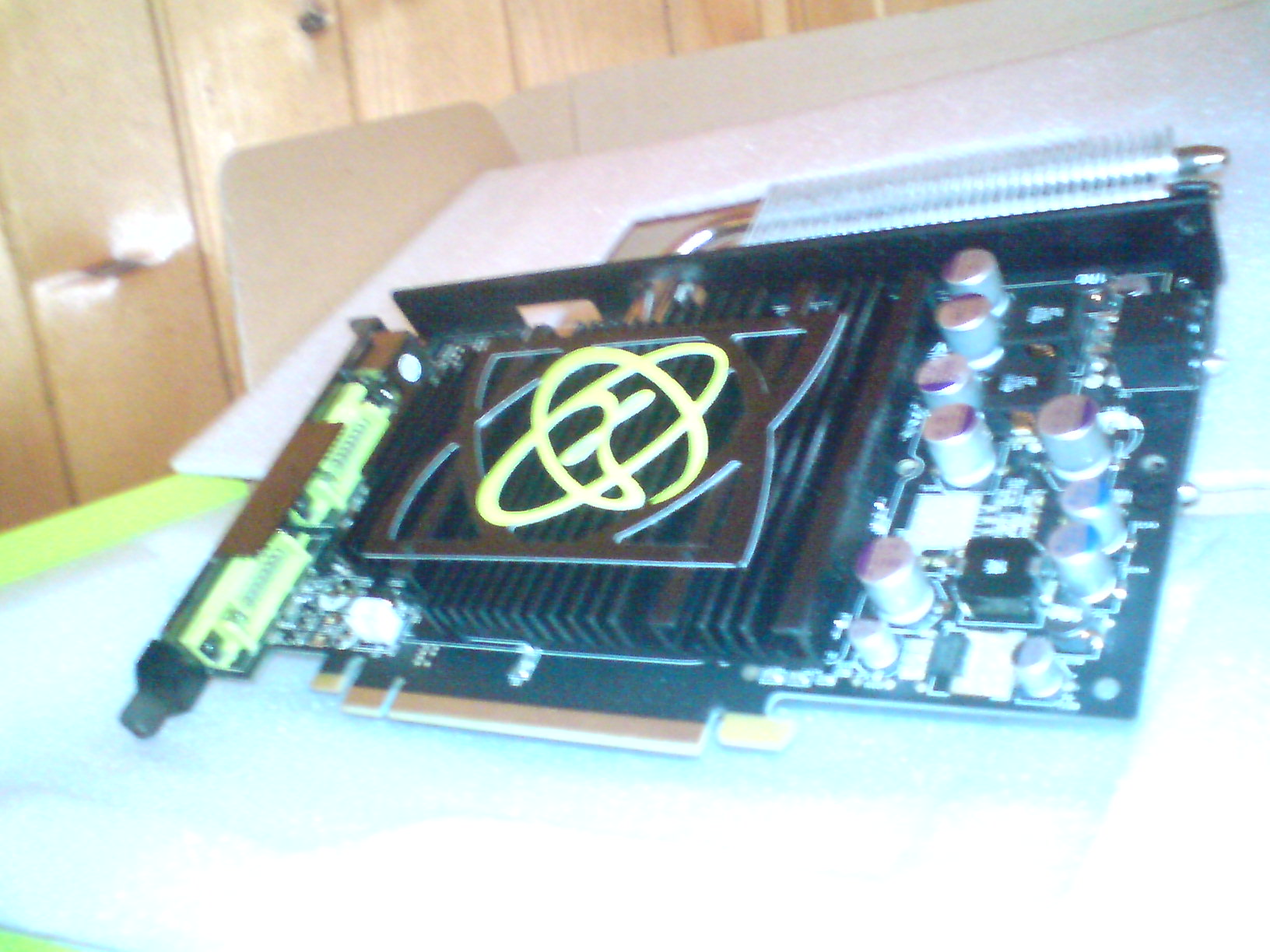

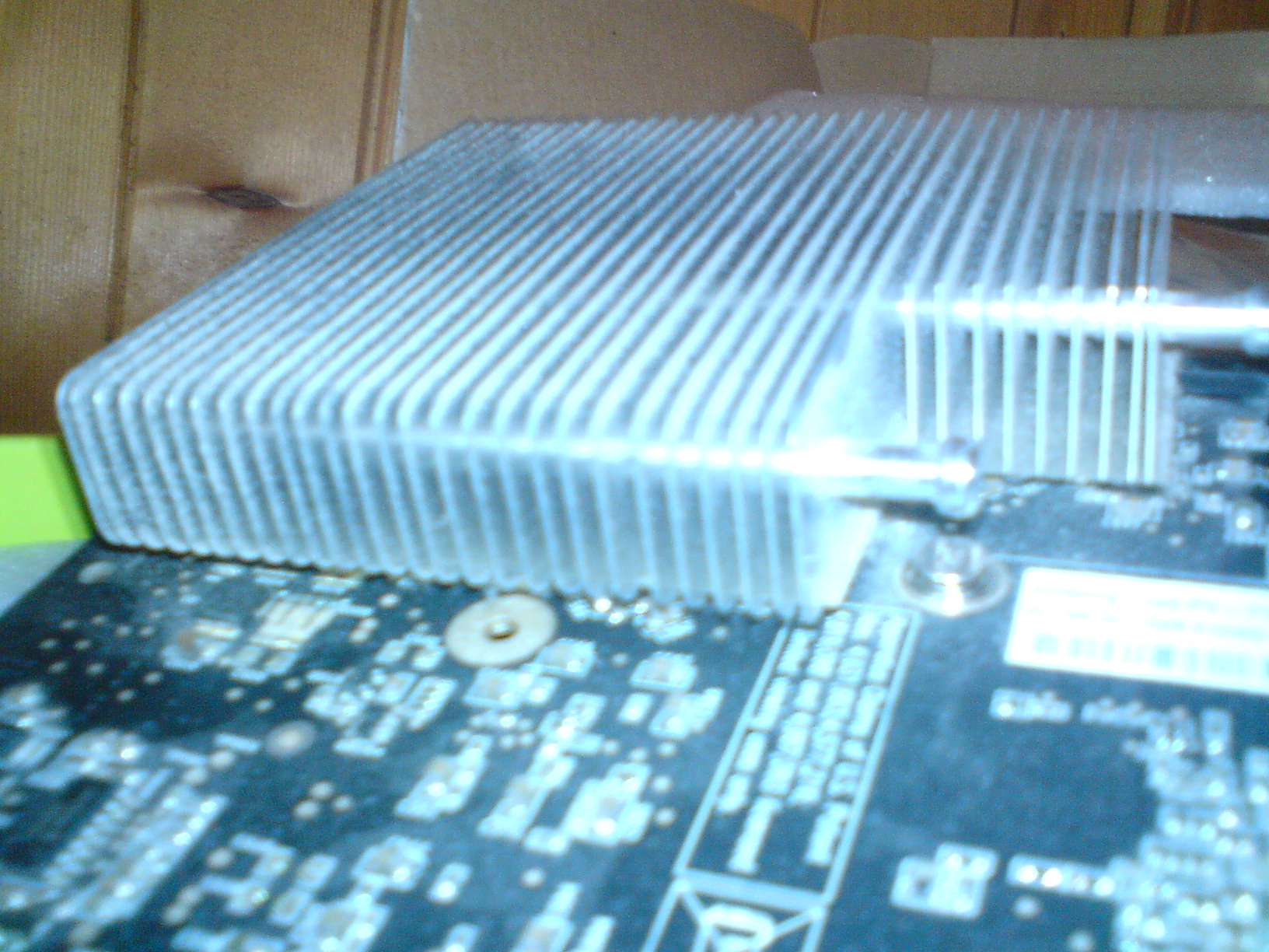

Etter litt leiting fant jeg det gamle skjermkortet mitt igjen, et 7950GT 512mb (Mer info om kortet, testen av hardware her!):
Så kjøleribbene på kortet:
Her ser dere da hovedkortet og skjermkortet montert:

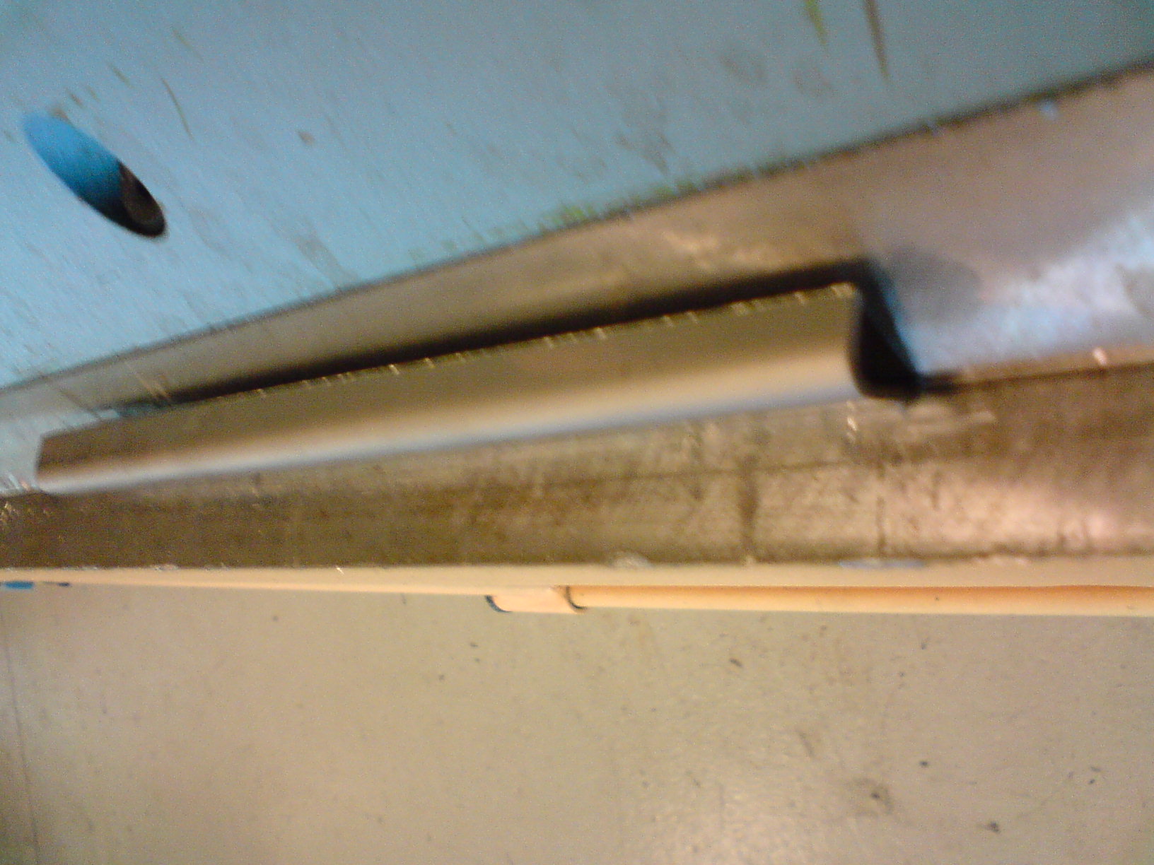

Siden plata var for stor måtte jeg skjære den sånn at den fikk plass i skjermen. Her måler jeg opp hvor stort jeg trenger:
Så var det bare og skjære. Prøvde først med stikksaga, men funket ikke helt. Det som skjedde var at den plutselig tok tak i alluminiumen og bøyde det i alle retninger. Så jeg tok det med vinkelsliperen, brukte ikke skiva som er vist på bilde!:
Resultat:
Fant et fint klistermerke på toppen av kabinette x) :
Og kabinette blei sånn etter og ha tatt de fleste delene fra den *RIP* :

Litt endring på planene! Skal ikke ha noen sidedør, men ei "luke" på toppen... skissa er under arbeid, så regner med den er ferdig snart ; )
Kanskje jeg kjører med 1*12 eller 14cm vifte på hver side elns siden jeg har plass : )
Endret av banany12

Siden jeg fikk lovt å ta det gamle kabinette har jeg endret litt på festet til størmforsyningen og noen andre ting.
Her ser dere der strømforsyningen skal være, der var det en kant før som jeg tenkte å montere på. Men jeg ombestemte meg, å kappet kanten vekk for å kunne montere orginalt feste som er tatt fra kabinette:
Jeg tok å 3,5" brønnen siden jeg har to harddisker på den størrelsen (3.5" x 1/3H, og rammen til cd rom (men tok ikke bilde av det) :
Og til slutt så vil fant jeg ut at det er umulig å pusse viftehulla perfekte sånn at du ikke ser noen ujevnheter. Så jeg bestemte meg for å ta en pakning rundt viftehulla. Her ser dere pakningene og hvordan det vil se ut når de er monterte:
Pakningen er ikke målt opp for det viftehullet, men dette er bare for å vise hvordan det vil se ut. Er ikke helt fornøyd, kanskje jeg kommer på noe anna, men for tenke på det når det nærmer seg slutten av prosjektet:
Som dere sikkert vet så blir det enormt støvete i hele rommet om dere pusser sparkel. Se selv :roll: :
Men har fått flyttet mesteparten av delene for og forhindre mer støv på hardwaret mitt.

Har toke meg en tur til haugesund og shoppa litt. Har fått tak i sparkel, farge og plastikkrøyr som er veldig fint å ha når du skal ha det ryddig i pcn. Her har dere varene:
Her ser dere 2 spraybokser med svart, hvitt å klarlakk:

- Plata hovedkortet skal ligge på er blitt sparklet og lakkert.
- Mini LCD'en er blitt skjært plass til, bakerst på kabinettet over 120mm viftene.
- Det meste er blitt sparklet på bakdelen/siden til kabinettet, og formet sånn ca jeg vil ha det. Bare finpussing igjen, så lakkering av det.

Og til slutt så er det tetting av hull i topplokket. Den massen der er bare til og få sparkelen finere/jevnere på. Men ser ikke sånt ut nå fordi det er sparklet på begge sidene. Fin puss igjen på den, og klar til lakkering = )

Da er det bare og vente på at skjermen og hovedkortet mitt skal komme, så er det ikke mye igjen før jeg er ferdig = ) Det betyr at jeg skifter hovedkort i SkjermKabinette. Fra Asus P5NSLI S775 -> IP35 Pro (supert hovedkort til oc)
Men Har nok fått tettet "hullet" på toppen helt framme på linsa, sparklet det, og lakkert. Men ser ut som lakken og sparkelet reagerte, så ble ikke fint. Men dette kan jeg fikse når de viktigste tinga er ferdige.
