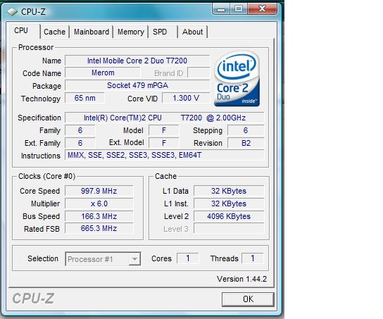

Newfarm1 Skrevet 9. mai 2008 Skrevet 9. mai 2008 Hei Fikk dataen min tilbake fra reparasjon for ca en uke siden... Samme dagen starter jeg opp css og i følge console hadde jeg kun 1 cpu så dette kjekket jeg da ved hjelp av cpu-z og som sagt det stod kunn 1 kjerne og 1 thread...(se vedlegg) Hva kan være årsaken og er det noe jeg kan gjøre for å rette den opp slik at begge cpuene er oppe og kjører igjen?? Takker for alle svar på forhånd:D

SirHizz Skrevet 10. mai 2008 Skrevet 10. mai 2008 (endret) Ser du kjører version 1.44.2, på Cpu Z sin DL side står det i update notes til 1.45 noe ala "added support for c2d 7x00 CPU`s eller noe i den dur om jeg ikke husker feil Mulig din version ikke klarer lese 2 x cpu, så last ned en update på den og se om det blir noen forandringer Endret 10. mai 2008 av SirHizz
Newfarm1 Skrevet 11. mai 2008 Forfatter Skrevet 11. mai 2008 (endret) umm.... Hvordan sjekker jeg bios?? Det står fortsatt kun 1 kjerne og 1 thread når jeg bruker versjon 1.45 av cpu-z Kan det hjelpe å reinnstalere windowsen?? Endret 11. mai 2008 av Agurksalat

Newfarm1 Skrevet 19. mai 2008 Forfatter Skrevet 19. mai 2008 Skal ringe dem, men trenger den til skolearbeid akuratt nå... Og begge kjernene fungerte på prosessoren før jeg fikk den tilbake fra reparasjonen for en stund siden...
