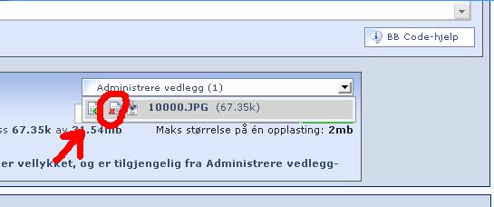

Munty Skrevet 31. mai 2008 Del Skrevet 31. mai 2008 (endret) Benq W5000 anbefales på det varmeste! Dette er en rå prosjektor med PERFEKT bilde. Den er kanskje litt dyr (ca. 18 000,-) Men er noe av det beste jeg har vært borti. En venn av meg har en Epson EMP-TW2000 til 30.000 kr. Jeg og han har playstation 3 og har prøvd en rekke spill og blu-ray filmer på begge prosjektorene og jeg kan ikke se litt forskjell. W5000 er det beste. Kjøp den! P.s.: Hvordan fjerner jeg et bilde jeg ikke vil ha i posten min? EDIT: Der var bildet borte gitt! Endret 10. juni 2008 av Munty Lenke til kommentar https://www.diskusjon.no/topic/950433-hjelp-beste-prosjektor-under-kr-20-000/#findComment-11285618
Rescue me Skrevet 31. mai 2008 Del Skrevet 31. mai 2008 P.s.: Hvordan fjerner jeg et bilde jeg ikke vil ha i posten min? Lenke til kommentar https://www.diskusjon.no/topic/950433-hjelp-beste-prosjektor-under-kr-20-000/#findComment-11285654
