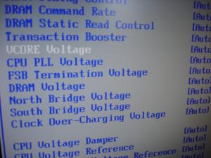

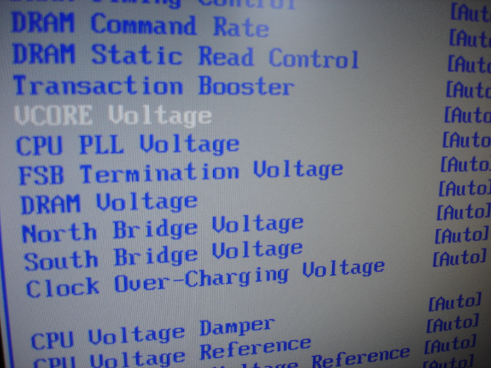

En ting jeg har lagt merke til hele tiden er at i Biosen så kan jeg ikke velge noen form for Volt! VCORE, DRAM og alle disse voltstyringene er låst! (men det var kun en kort tidsperiode der DRAM plutselig åpnet seg, og jeg lekte litt med den, men plutselig ble den stengt igjen :ermm:)post-127706-1210182624_thumb.jpg
Alt fra Vcore Voltage til Clock Over-Charging Voltage er låst

Du må sikkert sette til manual overclock eller noe slikt
Jeg har prøvd å eneable/disable alt som er mulig å enable/disable, men voltstyringene holder seg fremdeles låst!

Uffamei. Noen ganger blir det litt for dumt :whistle: Jeg trodde man måtte trykke "enter" eller "+\-" for å stille inn, men man måtte rett og slett starte med å bruke "numpad" og skrive inn et tall. Etter dette kunne man bruke "+\-" :tease:
Da var problemet løst... nok en gang ;)
