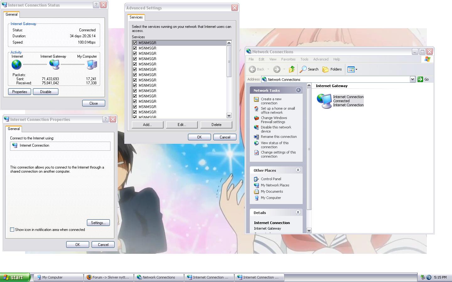

Hei, helt siden jeg bygget pcen min har jeg hatt en internett tilkobling som det står "This connection allows you to connect to the internet through a shared connection on another computer.". Jeg kan ikke bytte på noen intstillinger (som f.eks tcp/ip for å sette statisk/dynamisk ip). Når jeg disabler denne koblingen skrur jeg av hele routeren, og alle i huset mister internett. Jeg bruker ledning som går direkte inn i routeren (D-Ling DGL-4400).
Jeg har ingen andre koblinger i internet connections mappen min, og har ikke peiling på hva jeg skal gjøre for å få en "normal" kobling.
Jeg har forresten reinstallert driveren(e(har 2 ethernet koblinger i mitt nVidia XFX 680i SLI motherboard). Dette hjalp ikke.

Det er routeren mellom deg og internett som du ser som "Internet Gateway".
La den være ifred.
Den er kun synlig når uPnP er aktivert i routeren og Vista.
Hvis du ønsker å deaktivere uPNP må du belage deg på å åpne porter manuelt i routeren via dens webgrensesnitt.

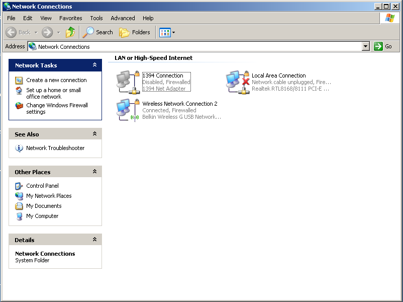

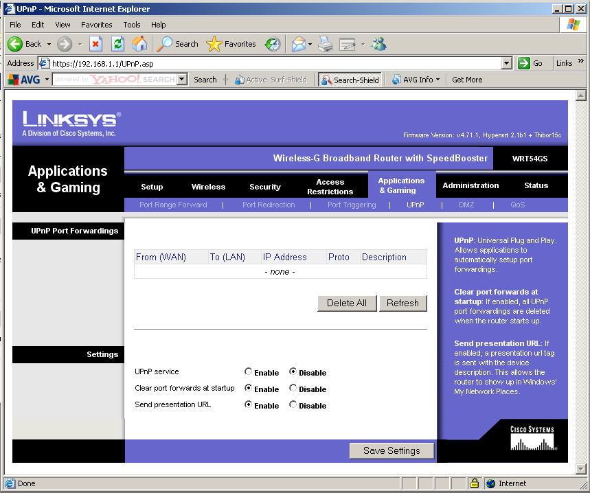

Vanligvis ser man dette når uPNP er på i routerer, og man windows firewall har åpnet for uPNP Framework (obs webgrensesnittet varierer fra router til ruter):

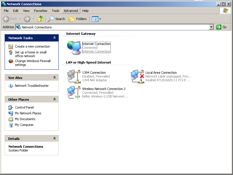

Når uPNP er avslått i routeren ser man dette:

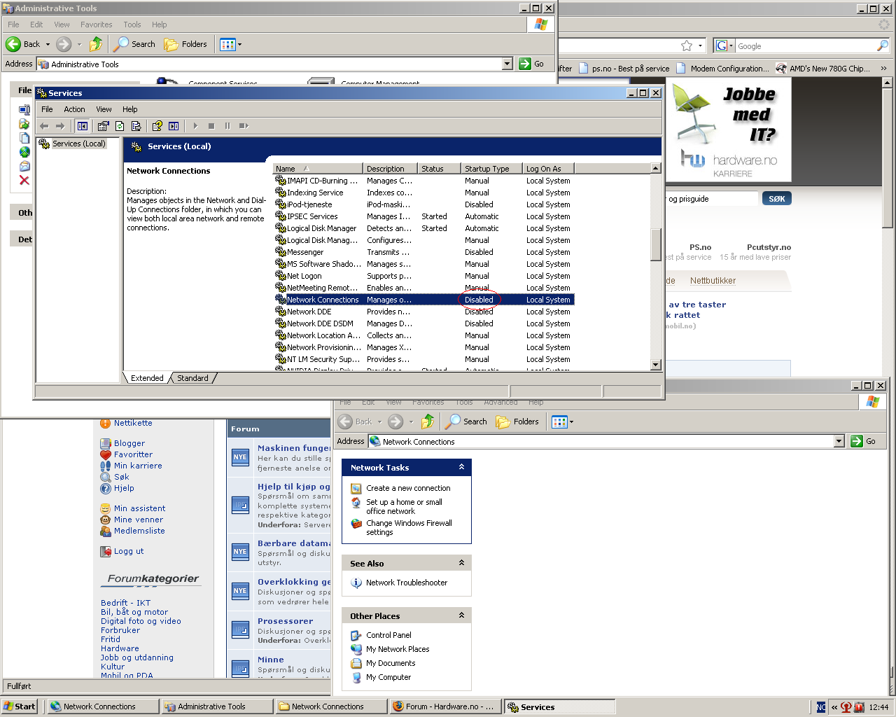

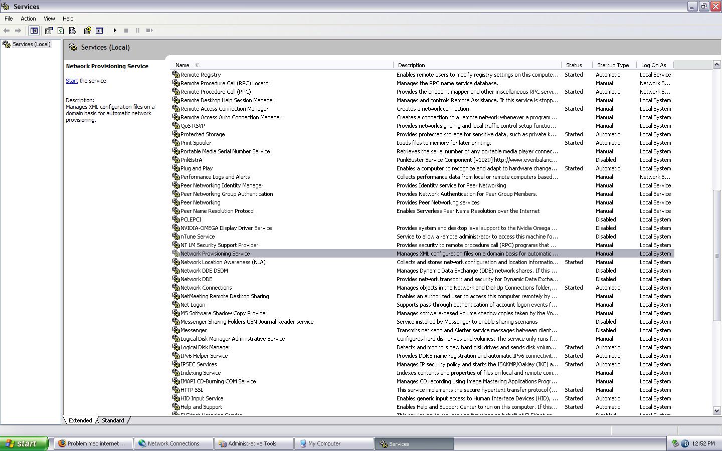

Problemet ditt er med 99,9 % sannsynlighet at du har disablet en service.
Hvis jeg disabler min service forsvinner også mine forbindelser.

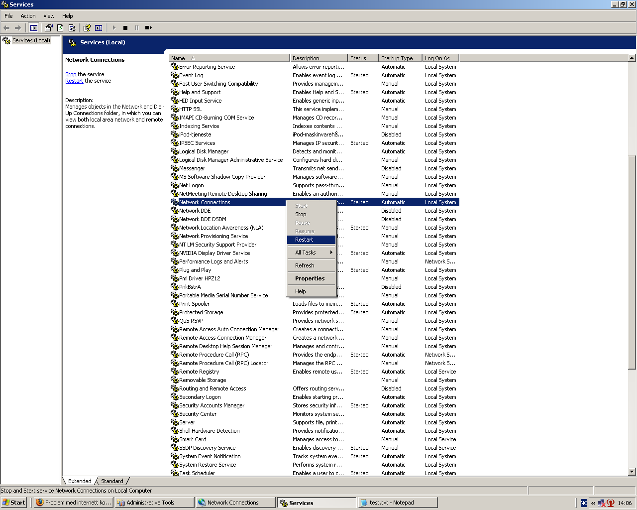

Se bilde:
Hmm, den sto på manual, byttet til automatic, ingen forskjell. Har også prøvd å restarte servicen.
PS: Når jeg disablet den, ble internet connection koblingen borte, og den kom på igjen når jeg skrudde den på igjen. Så det virker som om det er den eneste koblingen jeg faktisk har... Det bør merkes også at jeg ikke kan kjøre network setup wizarden. Jeg får en error melding som sier at den ikke finner netverks hardwaret mitt!

Det var leit. Servicen "Network Connections"" har et avhengighetforhold til "Windows firewall og Internet/ICS". Du må sannsynligvis reboote før endringen blir synlig.

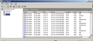

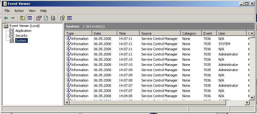

Et siste forsøk. Det kan tenkes at en av servicene dine har en skadd fil eller noe. Hvis du restarter "Network Connections Service", og deretter sjekker Event loggen for System, kommer det opp noen feilmeldinger i loggen din ?
Nei, det skjer faktisk ingen ting der. Men jeg la merke til at i loggen var det en del forskjellige errorer og warnings i listen, selv om de er noen dager/uker/måneder gamle flere av dem.
Endret av Kwante
Hvis ikke eventloggen avspeiler at du har restartet denne services må det være noe alvorlig galt med installasjonen din. Hvor gammel er den nyeste system event'en din da ?
Det kan ta noe tid før eventen dukker opp, du må også trykke refresh om du allerede har startet Event Viewer før du restarter en service.
Det er ikke uvanlig med en eller annen feil i eventloggen, f.eks

Sorry, event loggen kom bare litt sent tydeligvis. Restartet servicen igjen for å være sikker, og fikk ingen errorer.

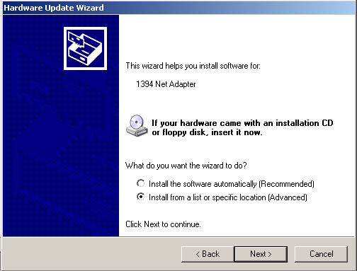

Jeg bare kom på en ting.. når jeg skal reinstallere driverene og får opp den "windows has found new hardware" eller whatever, så får jeg ikke intsallert netverks driverene gjennom den.. jeg må alltid installere med nforce driver pakken jeg kan laste ned.. vet ikke om det hjelper, men det er ihvertfall litt info.. jeg har også snakket med en på et annet forum, som det er litt info til på hvis noen lurer... http://forums.techguy.org/networking/71009...tml#post5837705
Greier ikke helt å holde meg unna denne problemstilllingen...

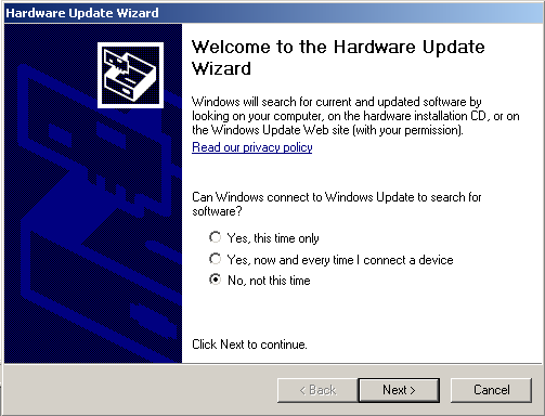

Jeg lurer på om du har en eller annen registerfeil fordi "Hardware update wizard (HUW)" ikke lykkes i å finne driverne dine på første forsøk, samt at du sannsynligvis har forsøkt å reinnstallere driverne for nettverkskortene utallige ganger. Har du fortalt XP at den skal slutte å lete etter driver ved mislykket detektsjon av driver (Du bør ikke gjøre dette!)? XP spør om dette før du avslutter HUW.
Hva om du installerer XP på nytt, men denne gangen lager du i forkant en CD med de ferdig utpakkede driverne som du trenger.

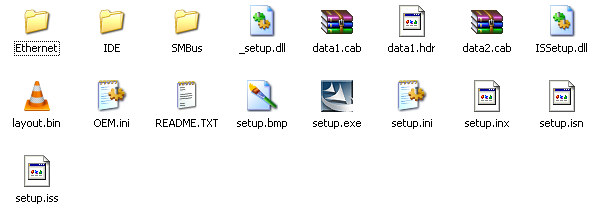

Når du pakker ut, ser du at filen inneholder:
Dette innholdet brenner du altså på en CD. Du kan også legge nyeste versjon av skjermkortdriver, directx 9.0c på CD slik at du slipper å laste ned disse igjen.

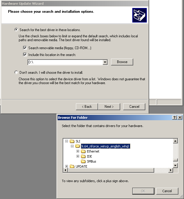

Når XP pro etter siste reboot i innstalleringsprosessen spør med sin "Hardware update wizard (HUW)" etter drivere, peker du til banen hvor driveren finnes på CD-en. Se nøye etter om hva slags hardwaredriver den spør etter og gi banen. Du skal altså ikke starte selve installasjonsfilen 9.64_nforce_winxp_english_whql.exe eller setup.exe
Se bilder igjen:
SMBus driveren er nok den første driveren windows spør etter. Når denne er på plass tror jeg at XP ganskje raskt oppdager at du også har 2 nettverkskort og en firewire port på hovedkortet ditt. Sannsynligvis spør den også etter en IDE driver.
Hvis du har pakket ut driverne i forkant og peker på rett bane på CD-en i HUW, så burde du greie å installere driverne via HUW uten feilmeldinger.
