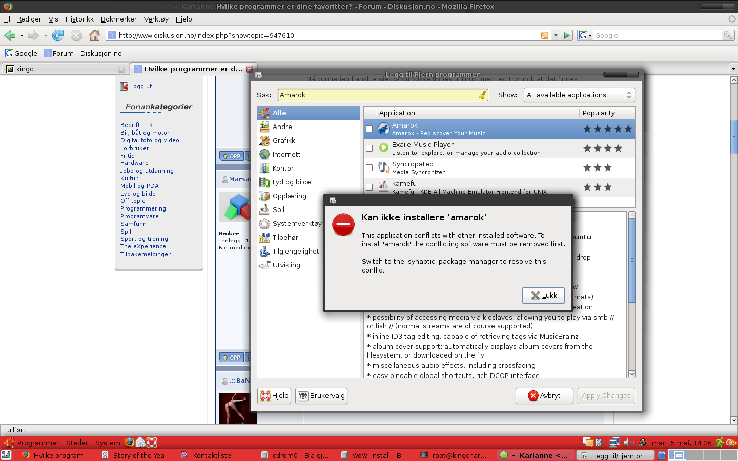

Hei.
Jeg får at jeg ikke kan installere programmer, pga andre programmer eller noe. har lakt med bilde.

I meldingen du får opp, står det at du skal bytte til synaptic.
Du kan starte synaptic ved: System->Administration->Synaptic Package Manager.
Evt. Alt+F2 og kjøre:
gksu synaptic

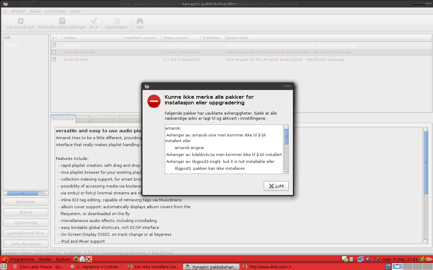

hva skal jeg gjøre i synaptic?
Prøvde du ikke å installere amarok? Prøv å gjøre det ved hjelp av synaptic.

når det gjelder synaptic, så se i bildet under.
Regel # 1. - Aldri kjør Wine som root.
Installere amarok:
Gå til System->Administrasjon->Programvarekilder
Sjekk at alle kildene på den første siden er lagt til, og sjekk at du har tilgang til Internett.
