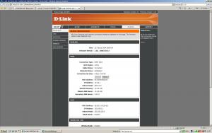

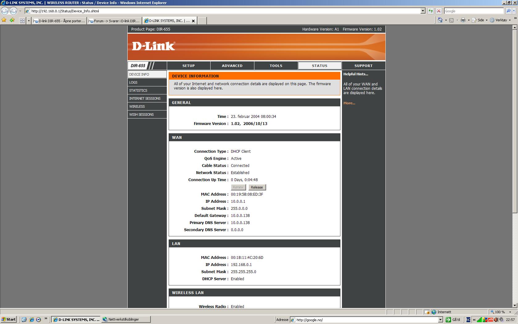

Jokka123 Skrevet 5. mai 2008 Forfatter Skrevet 5. mai 2008 Jeg har Telenor, og modemet mitt er av typen Speedtouch 510i. Denne fungerer kun som et bindeledd mellom internett og ruter. Jeg prøvde å putte internettkabelen direkte inn i ruteren, noe som resulterte i null internett. Dette må vel bety at modemet har en slags ruter inni seg. Da jeg logget på ruteren sto det en del tall både 10.x.x.x og 192.168.x.x. Se bilde. Hva gjør jeg da?
mhw357 Skrevet 5. mai 2008 Skrevet 5. mai 2008 Når du putter telefonkabelen inn i routeren fungerer det ikke, fordi du MÅ ha et modem imellom MEN, D-link routeren har fått IP 10.0.0.1, noe som betyr at modemet ditt har innebygget router. Jeg ser at default gateway er 10.0.0.138, som betyr at det er IP-adressen til modemet. Prøv å logg deg inn på den (10.0.0.138), og forward de riktige portene til IP 10.0.0.1, da skal det fungere Men helt idealt er det ikke med 2 routere etterhverandre, så egentlig burde du enten slå av routeren i Speedtouchen, eller gå uteom routeren i D-linken...
