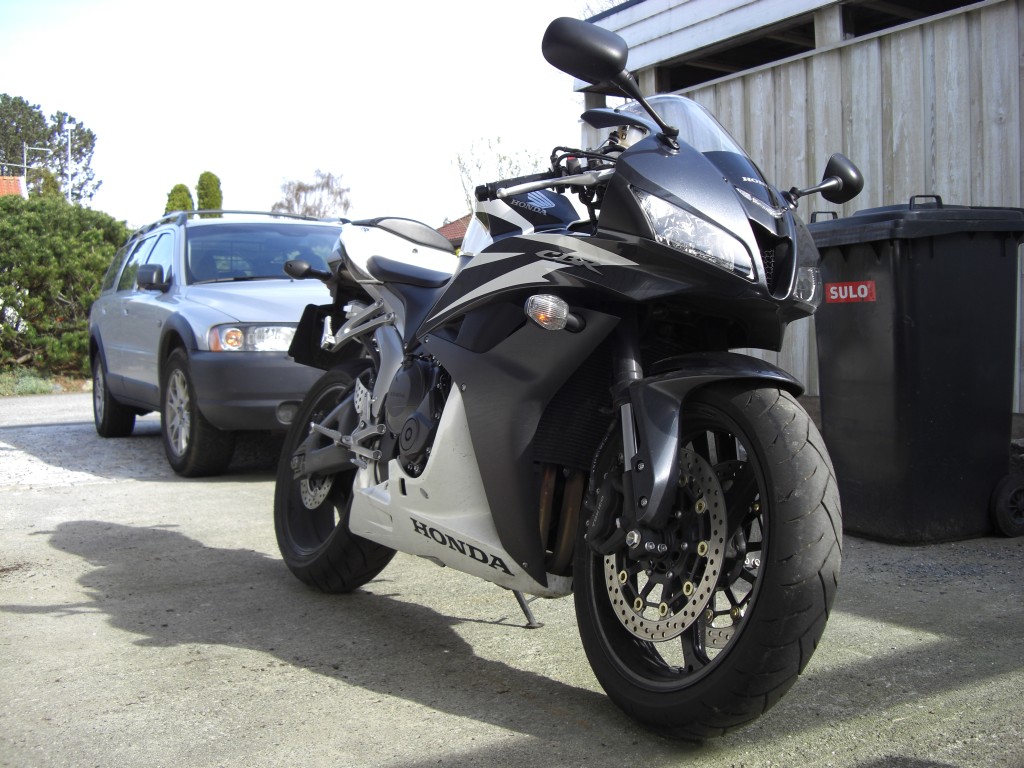

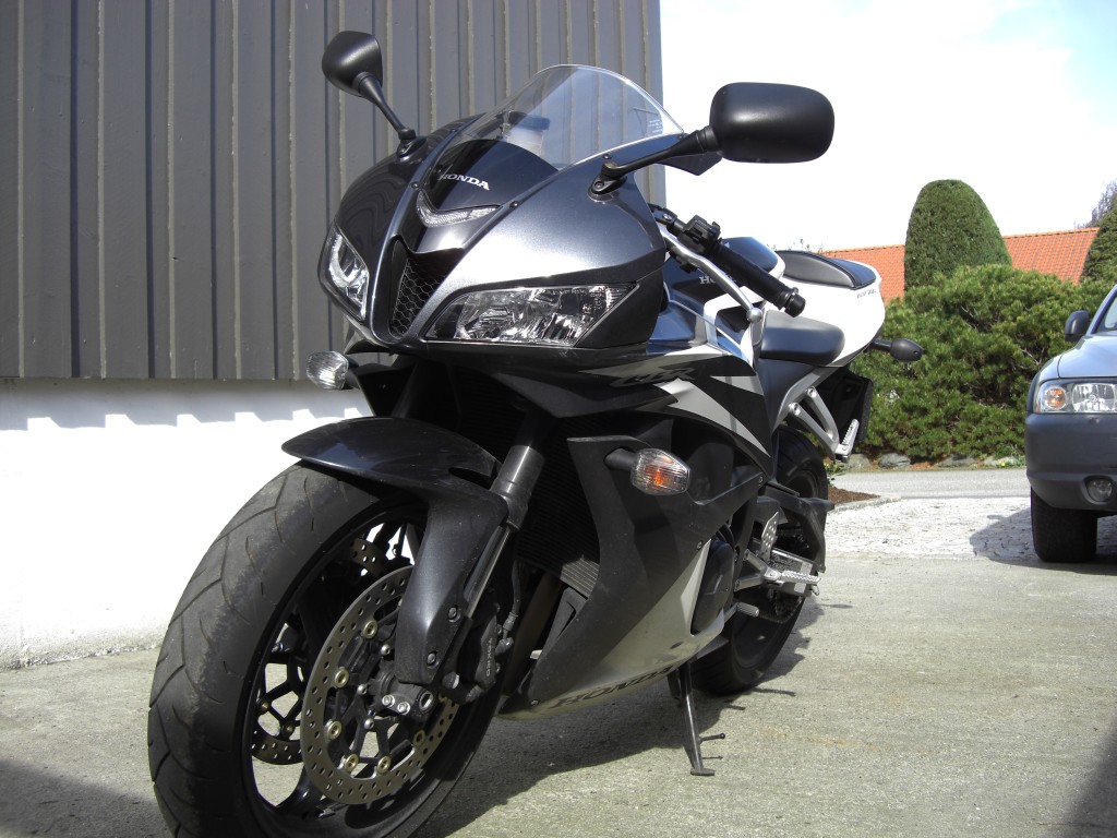

Chupacabra Skrevet 5. mai 2008 Forfatter Skrevet 5. mai 2008 (endret) Gratulerer med ny sykkel, da Dæven, da har du vært heldig med forsikringsselskapet... Hvor mye må du ut med for RR'en da? Hvor mye bonus har du? Jeg har 70 % bonus og må betale 5700 for F Sport. Jeg har Jernbanepersonalets bank og forsikring, som har ganske gunstige priser på det meste.. Har 30% i bonus nå og må betale 8379,- for 7mnd kasko. Hopper opp til 40% om to uker, så da blir det enda litt bedre Sykkelen ga jeg 110 for, bare gått 2300km edit: et par bilder Endret 8. mai 2008 av Chupacabra
