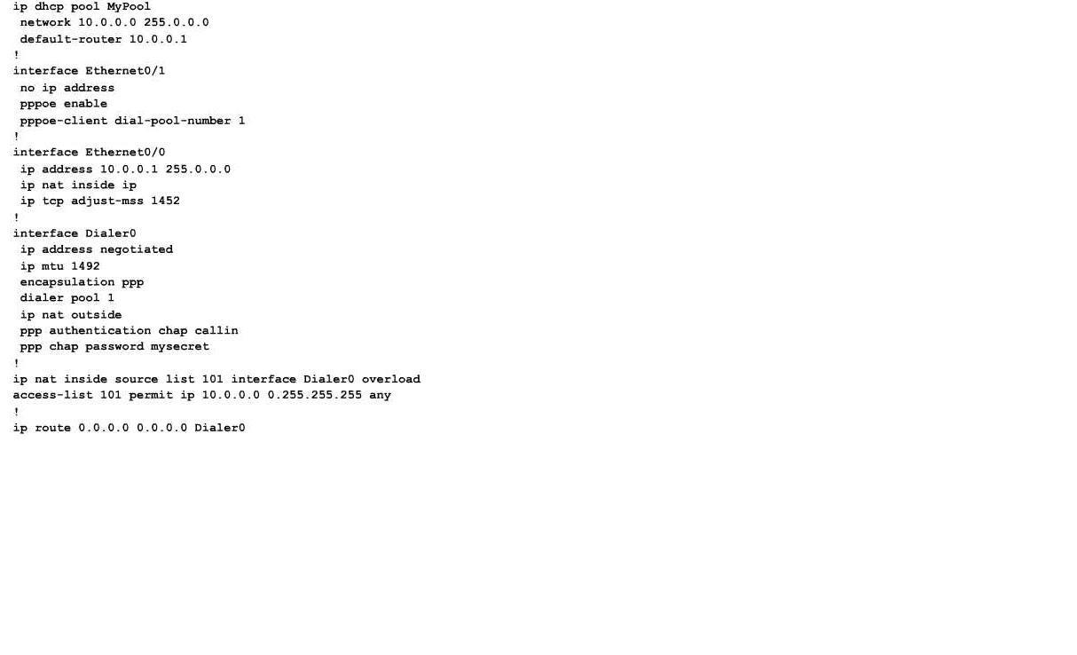

Knopfix Skrevet 30. april 2008 Skrevet 30. april 2008 Du følge nok med et webinterface du kan bruke. I tilfelle du skal bruke comando line inteface(CLI) så må du bruke en egen konsoll kable hvis det ikke er en IP du kan bruke til Telnet for konfigurasjon. Legger ved et eksempel fra CLI på hvordan sette opp PPPOE.
