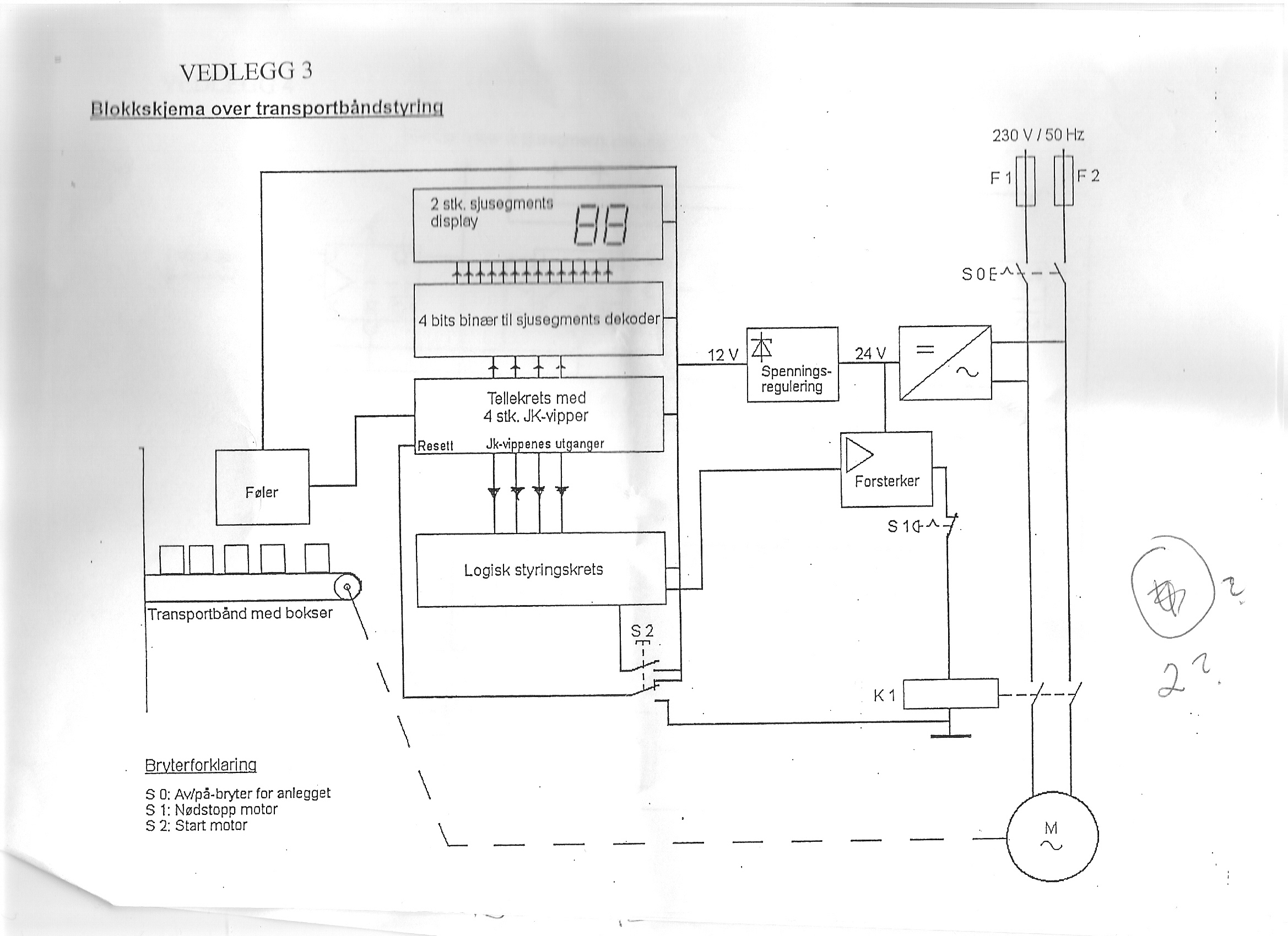

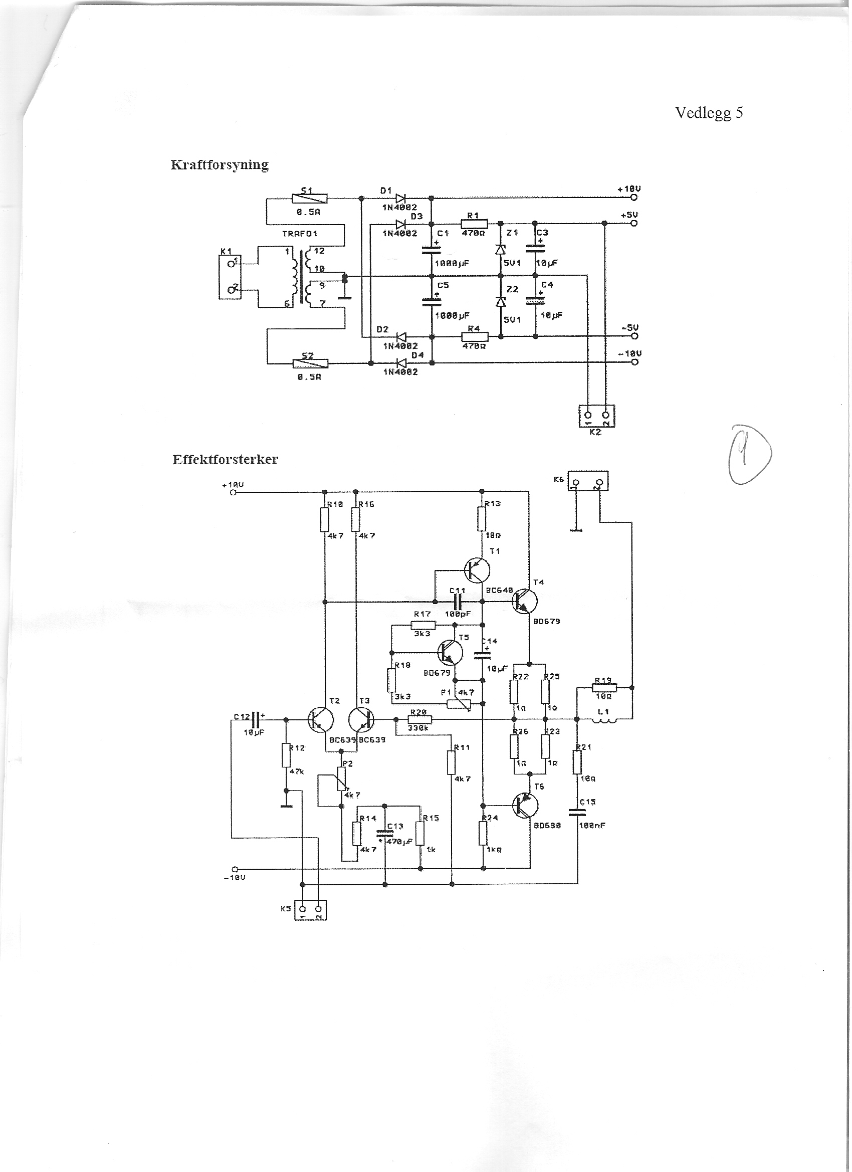

Hei, trenger hjelp til tentamen i elektronikk (VG1) da jeg er ganske blank på dette emnet.
Hadde vært fint om noen kunne forklare litt om vedleggene, og hva slags oppgaver dere tror jeg får!
Spesielt digitalteknikk og feilsøking er der jeg sliter mest!
Her er det som stod i forberedelsesdelen: (se vedlegg)

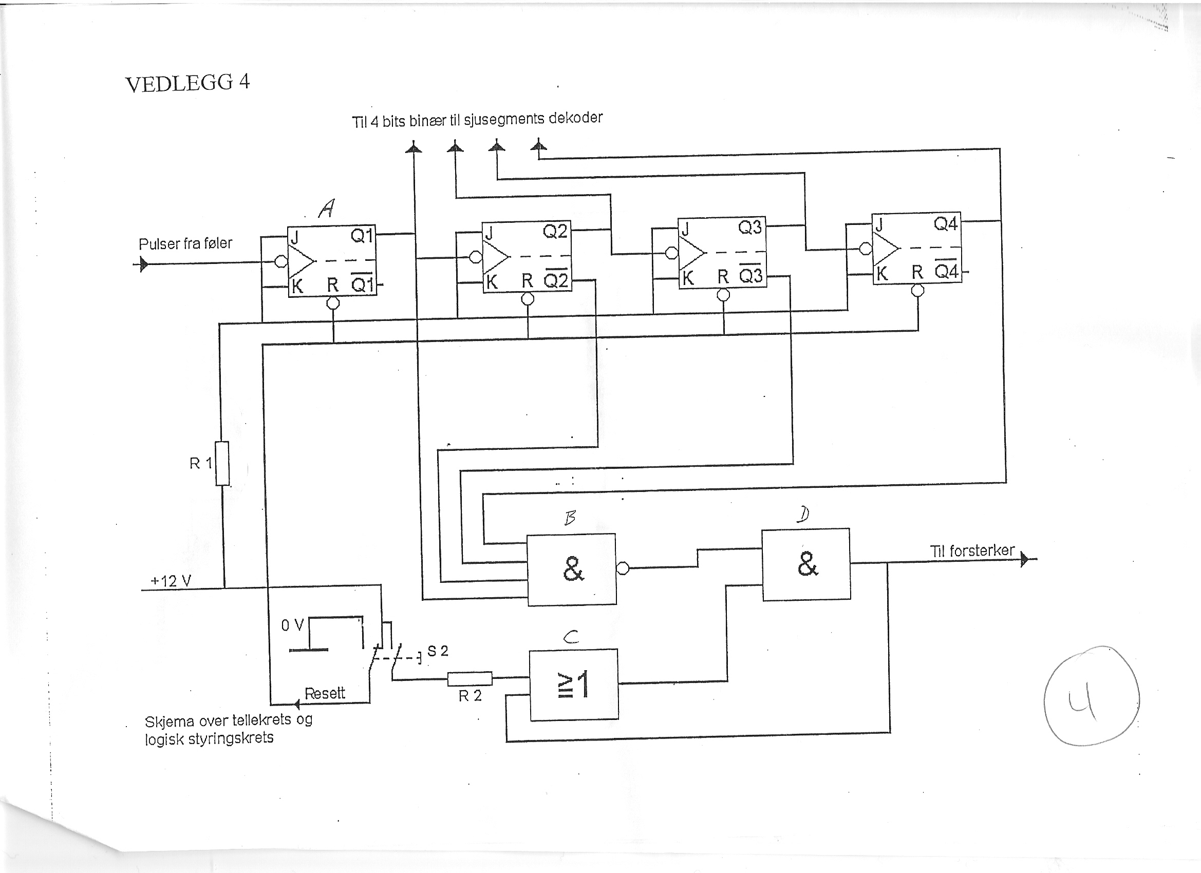

Elektronikken : JK vippe fungerer jo slik at den skifter verdi ut ved en klokkepuls på inngang "C" mellom J&K porten. Du ser at på skjemaet er JK lasket sammen (samme signal) og da vil ut signalet bli invertert hver gang man får en puls inn. Altså Første puls 1, andre puls 0, tredje puls 1, fjerde puls 0 osv osv. Telleren registerer via Vippene. Kan ikke huske SR vippen, men den har vel så og si lik funksjon som JK bare at vist begge inngangene er lasket så vil en puls gi uendret verdi, i stedet for å bli invertert. Logiske porter burde du ha på det tørre. Det er jo bare to "OG" porter og en "Neller" port på skjemaet.
