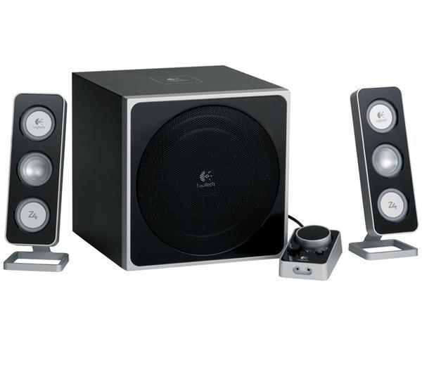

Forsterker i en subwoofer?
Er det en forsterker i basshøytaleren?
Jeg har 2 "Proson Sat 25" som jeg vil koble til bassen min.
Har dette:
LOGITECH Høyttalere 2.1 Z4
Og vil koble de 2 "Proson Sat 25" høytalerne på. Er en forsterker i suben? Kunne sjekket om det var lyd i høytalerne etter jeg hadde koblet de til bassen, men jeg vet ikke hvordan kabel jeg skal bruke imellom høytaleren og bassen. Har null peiling på dette :p
Hvis du har null peiling på dette, så anbefaler jeg deg å la være å gjøre dette. Forsterkeren i det PC-anlegget er mest sannsynlig for svak til å drive noen større høyttalere allikevel.
Gjest Slettet-XHLacM
Dette kommer aldri til å gå bra. Har selv de proson-høyttalerene som bakhøyttalere og kan umulig tro at subwooferforsterkeren/høyttalerene har godt av dette.
Dessuten vil jeg tro det krever litt lodding og modifisering før du eventuelt kunne brukt vanlige høyttaler kabler. Det sikkert også veldig forskjellig motstand på de to høyttalerparene.
Endret av Slettet-XHLacM
Det å koble til krever lodding ja. Men det er ikke noe problem. et mye større problem er å drive de høyttalerne.
For å si det sånn. Den sub'n og den forsterkern i subn er laget for de høyttalerne og ingen andre. Med andre ord så burde du ikke bytte ut høyttalerne som følger med med noen andre.
Enesten du får ut av det er en ekstrautgift på ny forsterker. Så kjøp ny forsterker med en gang.
