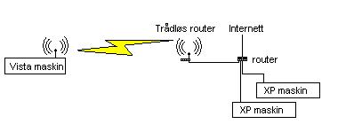

Hareide Skrevet 26. april 2008 Skrevet 26. april 2008 Vil si du er sparsom med opplysningene. Tegnet fort opp hvordan jeg ser for meg at nettverket ditt ser ut. Er det slik oppsettet er? Har alle maskinene tilgang til internett? Har routerne kontakt med hverandre? (kan du se at det lyser på portene som kabelen er tilkoblet til) Hvis jeg skulle satt opp noe slikt, så ville jeg gått inn på trådløs routeren og endre ip'en slik at den kom i samme lokalnett som den første routeren. Og deaktivere dhcp og wan funksjonaliteten om det lot seg gjøre. Hvis du vil ha mer detaljert informasjon, så må du gi litt mer detaljer. Hadde det vært fint om du skrev hvilke routere du har (modell ikke bare produsent). Hvilke ip instillinger som er på maskinene/routerne.
åke Skrevet 27. april 2008 Forfatter Skrevet 27. april 2008 Vil si du er sparsom med opplysningene. Tegnet fort opp hvordan jeg ser for meg at nettverket ditt ser ut. Er det slik oppsettet er? Har alle maskinene tilgang til internett? Har routerne kontakt med hverandre? (kan du se at det lyser på portene som kabelen er tilkoblet til) Hvis jeg skulle satt opp noe slikt, så ville jeg gått inn på trådløs routeren og endre ip'en slik at den kom i samme lokalnett som den første routeren. Og deaktivere dhcp og wan funksjonaliteten om det lot seg gjøre. Hvis du vil ha mer detaljert informasjon, så må du gi litt mer detaljer. Hadde det vært fint om du skrev hvilke routere du har (modell ikke bare produsent). Hvilke ip instillinger som er på maskinene/routerne. det er riktig slik det er tegnet. det er en speedtouch ST546 og en trådløs 3Com wireless 11g cabel/DSL router. veit liksom ikke helt hva dere trenger og vite. 3com = 192.168.1.1 Speedtouch = 10.0.0.0
