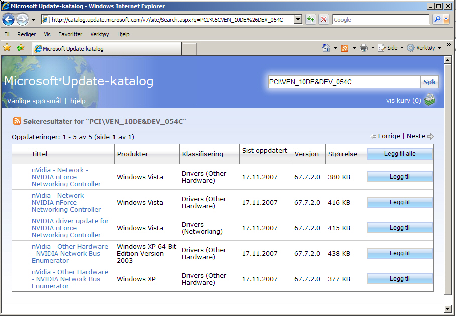

wiberos Skrevet 26. april 2008 Skrevet 26. april 2008 hehe, det går bra det Det er drivere i pakken ja. Det kan du unzippe på skrivebord. Alle filer er allerede plassert i en folder, slik at de går ikke i alle rettninger. Etter unzipping Åpne Kontrollpanel--system---Maskinvare--Enhetsbehandling. I den bilde du nå har, finne fram til nettevrkskort eller de de enhetene som er med spørsmåltegn. Hvis du høyre klikk på noe av dem, vil du få mulighet å oppdatere driven. I de neste bildene, vil du se at enten Windows vil søke automatisk eller at du velger å styre fremgangsmåten. I det tilfelle her, ønsker du jo å prøve på de drivere som er extraktet i en folder på skrivebordet. Derfor merker du fremover på de alternativene som gir mulighet til det. Se på det Du behover ikke å bruke en .exe file for å installere drivere.

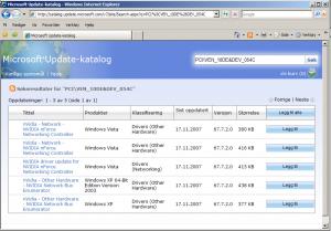

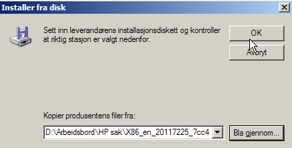

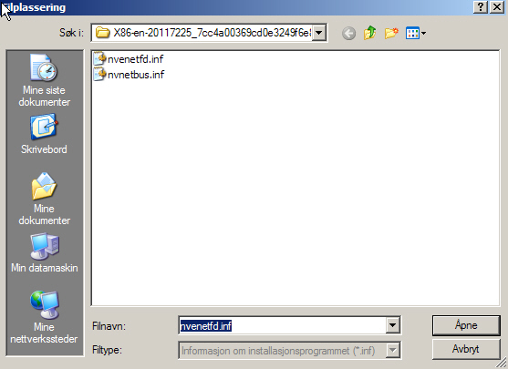

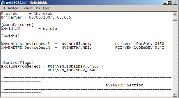

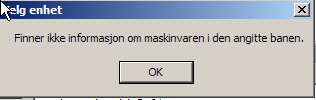

wiberos Skrevet 26. april 2008 Skrevet 26. april 2008 (endret) Ja det kan være vanskelig, og noe ganger umulig. Men hovedpoeng her var egentlig å prøve å vise noe annet i forbindelse med drivere for Windows. I ditt tilfelle, valgte jeg helt random, og uten å undersøke veldig mye i utgangspunkt, noe info i det vedlagt .inf file som er Vista Ethernet driver, hentet fra chipset driver for din model. Deretter valgte jeg å søke på det i Windows Update-Katalog og det ga med vedlagte resultat. Det var also den mulighet man har for å søke drivere og alt annet man egentlig vil, derfra og ikke google seg i hjel. Det var det. Vedlegger noe bilder som viser hva jeg forstår når du skiver ...fant ingen drivere.... Var det slik du opplevte. Inf filene i bilde er fra pakke du fikk. Ikke at det var/må være de riktige, men VAR det slik du bekreftet at de drivere passer ikke. Var det slik hos deg og? (merk at du har 2 inf filene der.) Du må merke en av dem for du går videre og hvor du velger å klikk OK for så å komme den uhyggelig meldningen? (det var hos meg det eksempel ovenfor, og helt riktig passer ikke hos meg.) I går var det en annen som var desperat (jeg tror han skulket skolen til og med )etter atheros nettverksdrivere Vedlagt følger en helt uspesifisert søk på det. Ok lykke til videre Endret 26. april 2008 av wiberos
