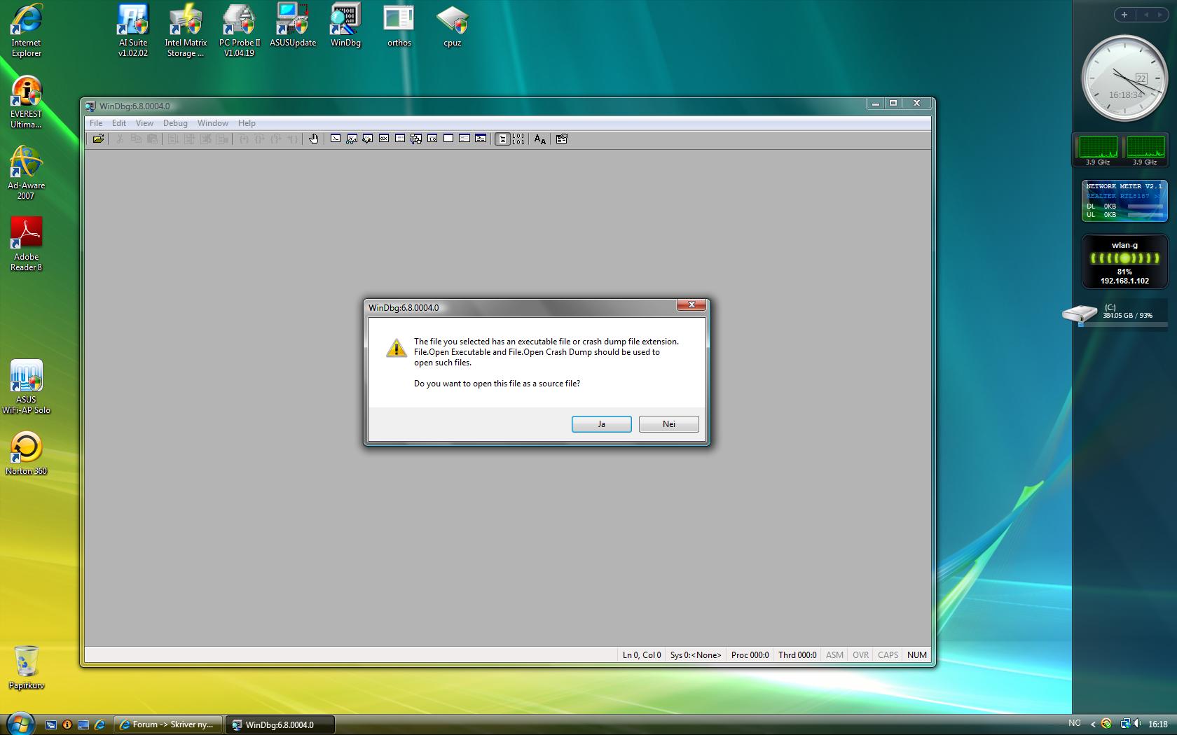

For det første så skal Source file path Feltet i Windbg være blankt.

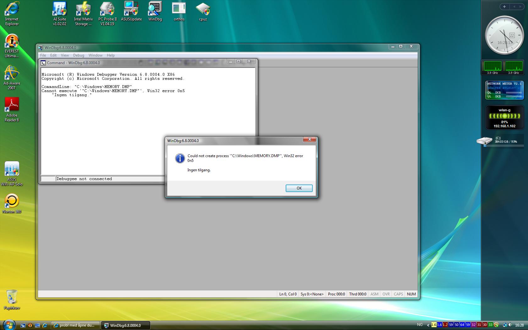

For det andre må du åpne en kræsjdumpfil ved å velge File menyen og deretter velge Open Crash Dump og deretter bla deg frem til fila du er ute etter (feks memory.dmp)
Det kan hende at du må kopiere denne Memory.dmp fila ut av c:\windows\ katalogen for å få tilgang til den, ellers bør du bestandig åpne Windbg som administrator (Høyreklikk på programfilen og velg Kjør som administrator)

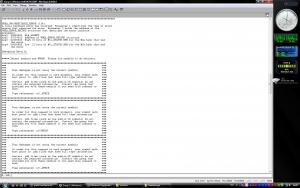

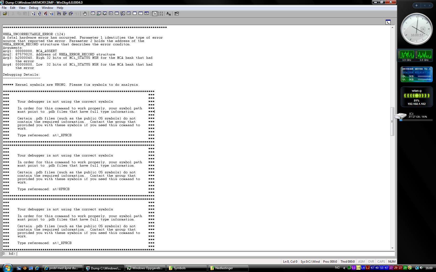

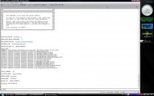

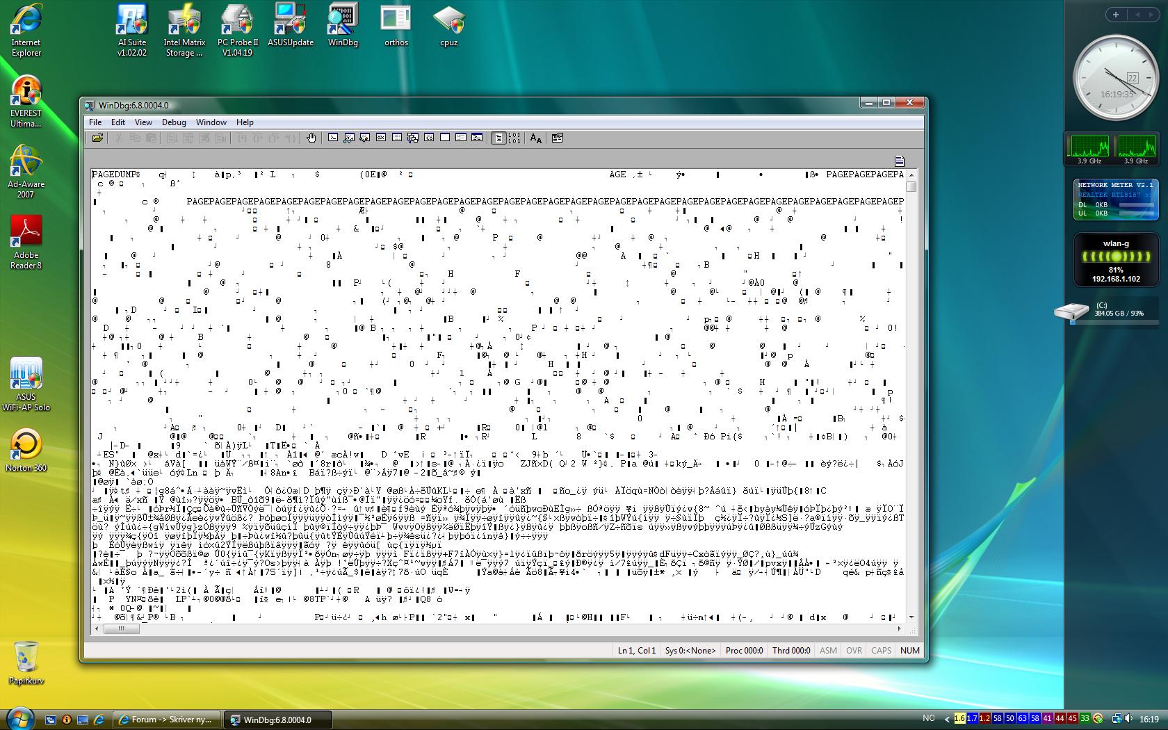

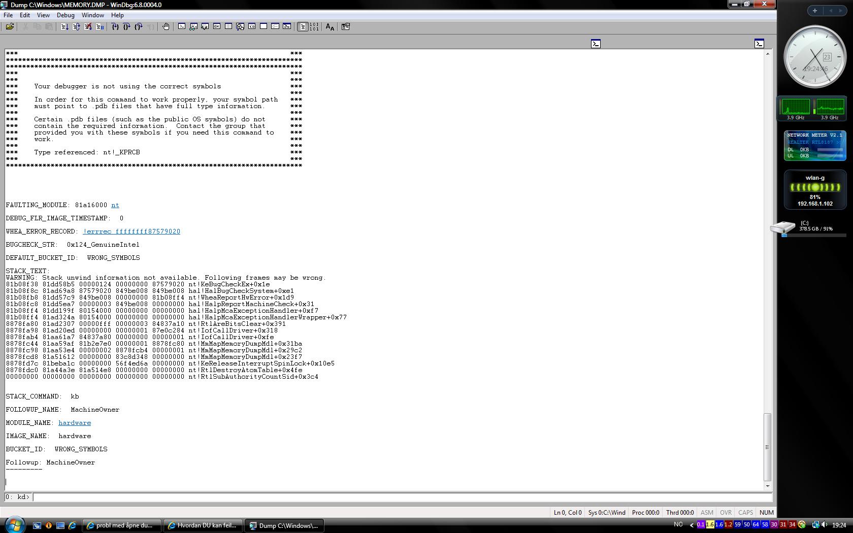

okey..legger opp et screen shoot av !ANALYZE -V kan du se om dette er riktig??
Det der ser rimelig riktig ut ja-litt pussig at den enda maser om Wrong Symbols prøv å fjern det som står i Image file path også om du har satt noe der.
Som du kan se av kræsjdumpen har den støtt på en hardware-feil som WHEA har fanget og rapportert. Du kan prøve å sjekke ut Det som står i WHEA ERROR RECORDEN for nærmere informasjon.

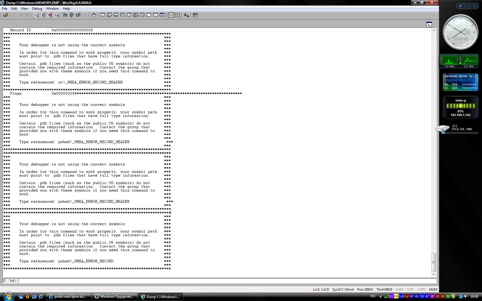

ja skjønner ikke dette helt.
men hvordan finner jeg WHEA ERROR RECORDEN???
WHEA (Windows Hardware Error Architecture) er en rimelig ny teknologi lansert i Server 2008 kjernen for å enklere kunne feilsøke maskinvarefeil.
For å finne WHEA_ERROR_RECORD trykker du på den linken som ligger rett etter der det står WHEA_ERROR_RECORD:
å ja..okey trudde kansje jeg hadde en aldri så liten komponet feil jeg. men fikk bare opp dette screen shotet da..blir nok feil pga disse helvetes symbol greiene ikke funker...jaja skal ikke være greit vettu..hehe
