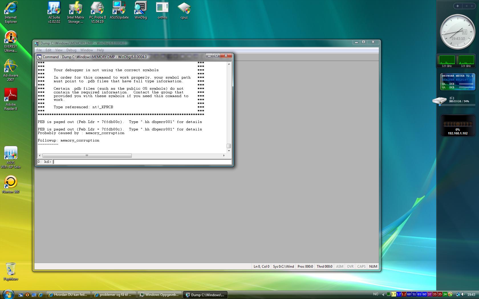

problemer og få til dump fila
har problemer med og få til innstallering av windebugger slenger opp et scren print
er noe tullball med no symboler
dette programet skal jo gjøre så jeg for opp en kjerne dump fil.
sier noe med syntax error også

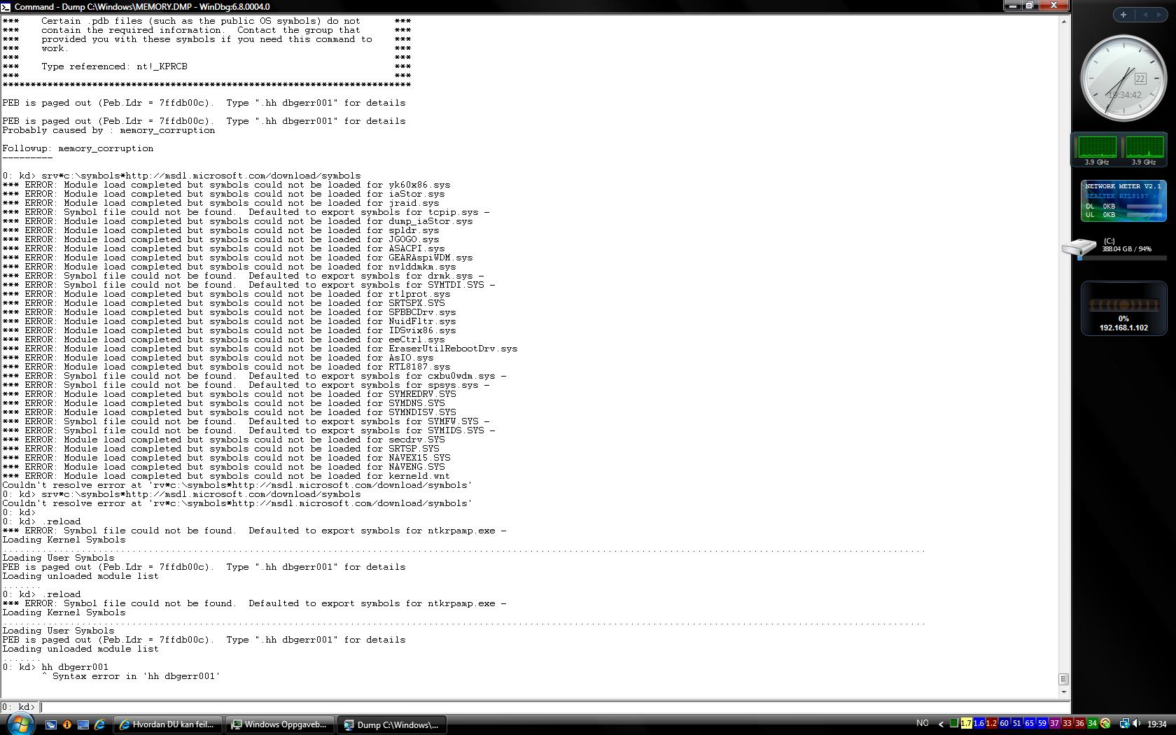

Har du gått på file>Symbol path og satt symbolstien riktig? Det kan være en fordel at Windbg kjører som administor---husk at Windbg må ut på nett for å hente Symboler så sørg for at det ikke er blokkert i brannmuren.
kunne du lagt ut den stien bare for sikkerhets skyld?
jeg har nemmlig kopiert den adr som står der du kan endere mellom liten dump kjerne dump og fullstendig dump...
Endret av vectra94turbo
srv*c:\windows\symbols*http://msdl.microsoft.com/downloads/symbols er symbolstien.
Uansett kan du bare kjøre !analyze -v for å gå gjennom kræsjdumpen uten symboler for å sjekke hva som kommer opp.

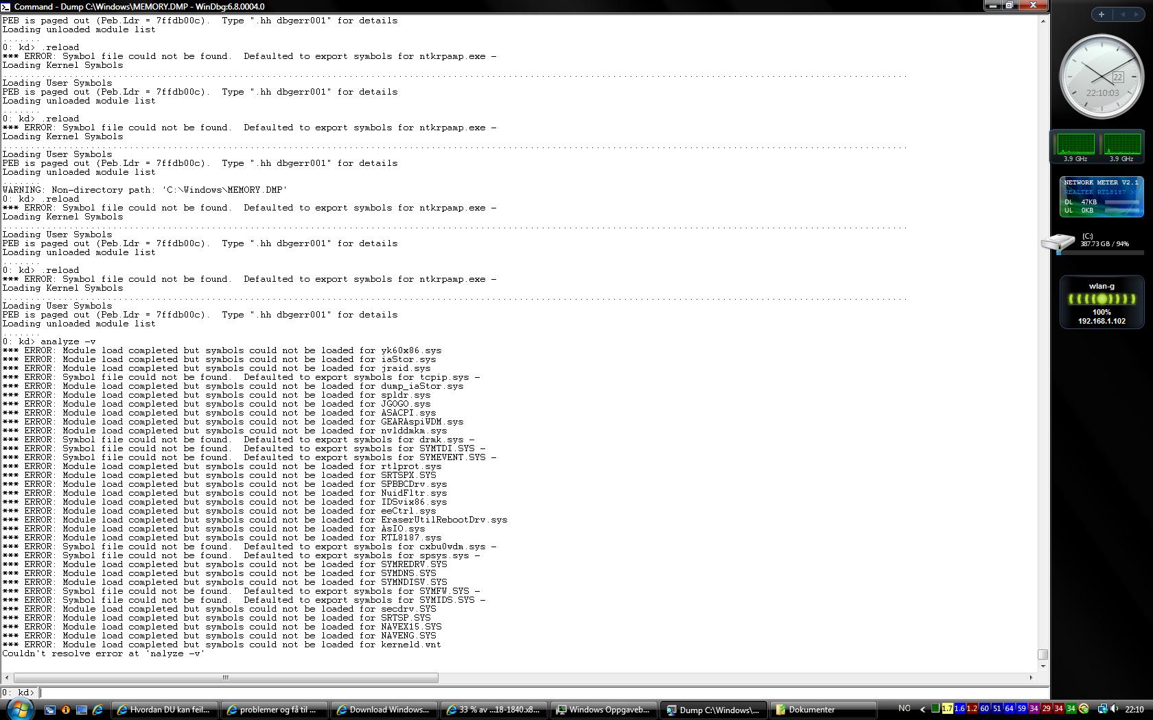

ja har prøvd det serru.har srv*c:\windows\symbols*http://msdl.microsoft.com/downloads/symbols satt denne adr på både symbol file patch og på image og på source patch har jeg lagt inn %SystemRoot%\MEMORY.DMP
men problemet er jo at jeg for opp: non-derectory path: `C:\Windows\MEMORY.DMP
Source Path skal ikke konfigureres (Dette er bare for feilsøking av kildekode)

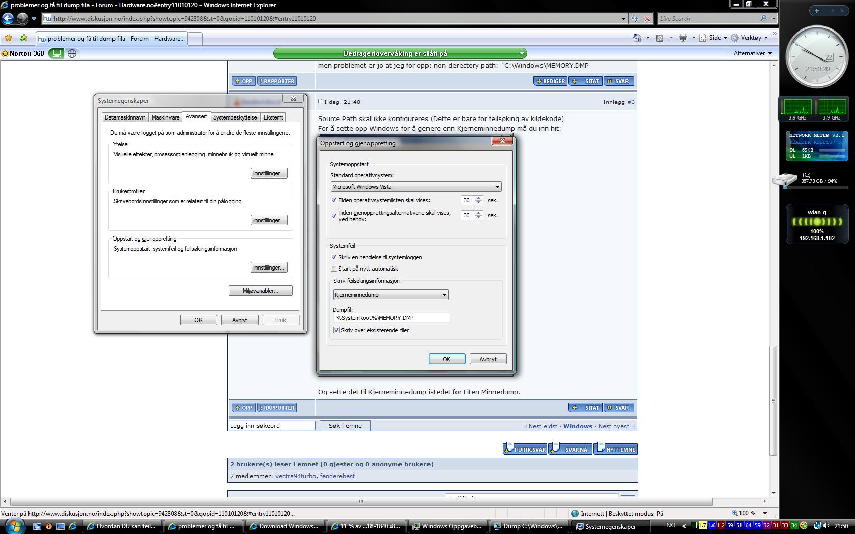

For å sette opp Windows for å genere enn Kjerneminnedump må du inn hit:
Og sette det til Kjerneminnedump istedet for Liten Minnedump.
okey men jeg har ikke det valget som du har der det står at du kan skrive til hendelseloggen
kaster opp en screen shot
har vista ultimate
Nei men ser greit ut den konfigurasjonen...uansett trenger som regel vanlige brukere ikke Kjerneminnedumper...dette er mere for avansert feilsøking av komplekse problemer.

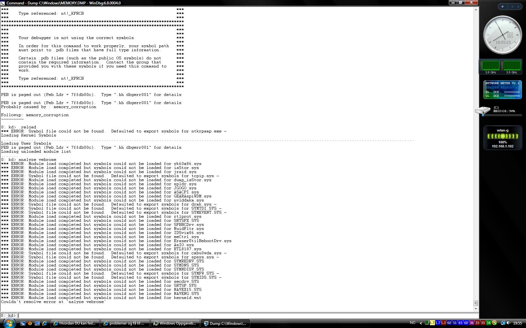

jepps vet det men det som kommer opp er bare 2000mel med:Your debugger is not using the correct symbols ***
*** In order for this command to work properly, your symbol path ***
*** must point to .pdb files that have full type information. ***
*** Certain .pdb files (such as the public OS symbols) do not ***
*** contain the required information. Contact the group that ***
*** provided you with these symbols if you need this command to ***
*** work. ***
*** Type referenced: nt!_MMPTE
Skjønner ikke helt hva du har gjort nå?
har trykt på ctrl+i og fikk reloda image path`en og da kommer vinduet opp og så skrev jeg inn analyze -v i linja i bånn og venta ca 35sek på at den ble ferdig og tok en scrren shot

!analyze -v ;)
nå driver jeg og laster ned ei pakke på 260mb med symboler fra microsoft prøver det
så vil det nok funke skikkelig :new_woot:

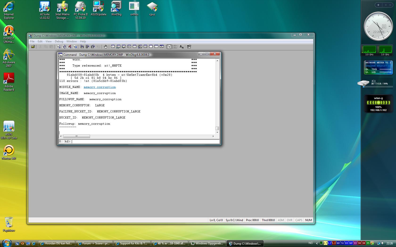

men kan jo slenge opp den lille oppsumeringa jeg fikk, der står det jaggu 110 feil gitt
edit:ble jaggu 2 like bilder
