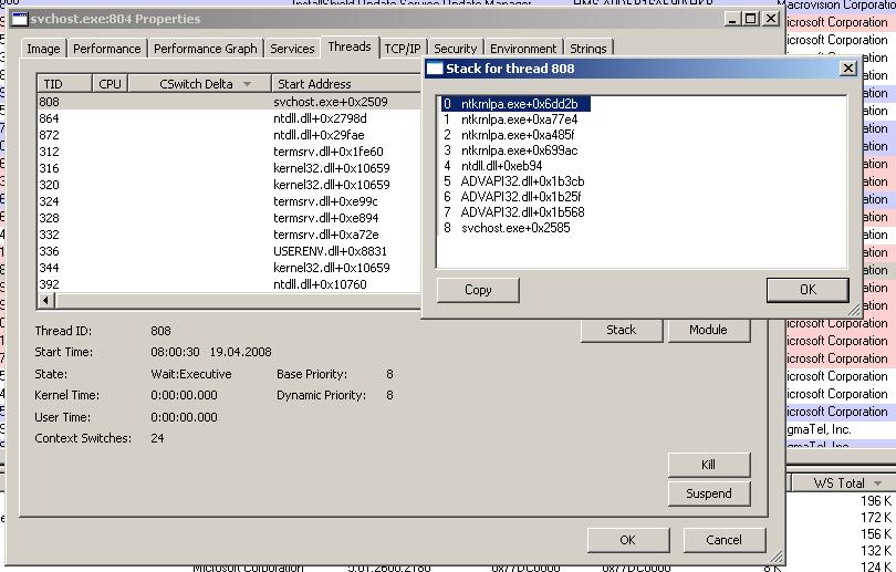

fenderebest Skrevet 19. april 2008 Skrevet 19. april 2008 Vel da får vi gå grundigere til verks: Start process explorer (Som administrator) Velg Options fra menyen og trykk på Configure Symbols Symbols path setter du til: srv*c:\symbols*http://msdl.microsoft.com/download/symbols Deretter går du på den svchost prosessen som forbruker prosessorkraft og velger fanen threads. Merk den tråden som har høyest CSwitch delta og velg Stack.
Rex_Rodney Skrevet 19. april 2008 Forfatter Skrevet 19. april 2008 Vel da får vi gå grundigere til verks:Start process explorer (Som administrator) Velg Options fra menyen og trykk på Configure Symbols Symbols path setter du til: srv*c:\symbols*http://msdl.microsoft.com/download/symbols Deretter går du på den svchost prosessen som forbruker prosessorkraft og velger fanen threads. Merk den tråden som har høyest CSwitch delta og velg Stack. cswitch ?
fenderebest Skrevet 19. april 2008 Skrevet 19. april 2008 (endret) Slik som dette: En hver prosess er delt inn i flere Tråder som du ser listet opp ovenfor. Disse er det som kjører selve koden til en prosess. Ved å se på CSwitch Delta kolonnen (Context Switch Delta) ser du hvilke tråder som har vært innom prosessorern flest ganger og dermed også forbruker mest prosessorkraft. Så jo høyere CSWitch delta-jo mer prosessorkraft forbrukes. Man kan videre trykke på knappen Stack for å få opp tråden sin stakk---for å se hvor den oppsto fra. Endret 19. april 2008 av fenderebest
Rex_Rodney Skrevet 19. april 2008 Forfatter Skrevet 19. april 2008 (endret) Slik som dette: En hver prosess er delt inn i flere Tråder som du ser listet opp ovenfor. Disse er det som kjører selve koden til en prosess. Ved å se på CSwitch Delta kolonnen (Context Switch Delta) ser du hvilke tråder som har vært innom prosessorern flest ganger og dermed også forbruker mest prosessorkraft. Så jo høyere CSWitch delta-jo mer prosessorkraft forbrukes. Man kan videre trykke på knappen Stack for å få opp tråden sin stakk---for å se hvor den oppsto fra. hmm , ser ikke sånn ut hos meg, sånn her her threads ut hos meg Endret 19. april 2008 av Rex_Rodney
fenderebest Skrevet 19. april 2008 Skrevet 19. april 2008 Nei selvsagt Windows Vista måler prosessoraktivitet i Process Cycles-som er en mer presis måling en ved Interrupt målingen som ble gjort tidligere i Windows XP. (Jeg har altså Windows XP) Tror du du kunne bla helt til bunnen av den Stakken for tråd 2616? Evt bare kopier det som står der og lim det inn i tråden.
