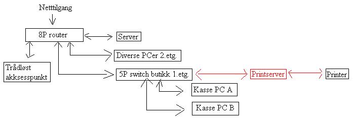

OK, printserver ja... Det var det jo litt dumt å ikke tenke på før. Jeg ser på denne.
Ved å benytte printserver ser jeg for meg at det blir omtrent slik (svart = som før, rødt = nytt):
Årsaken til at tar med hele "arkitekturen" er for at dere skal se hele sammenhengen og at løsninger jeg/dere foreslår ikke gjør noe faenskap i andre deler av nettverket ;)
"Serveren" og "diverse PCer i 2.etg." trenger i utgangspunktet ikke å ha tilgang til skriveren det her er snakk om.
Det jeg da lurer på ifm. printserver er:
Er det bare å koble skriveren inn i printserveren? Også koble printserveren til nettverket? Som vist på bildet. Blir dette riktig?
Eller er dette for enkelt? :roll:
