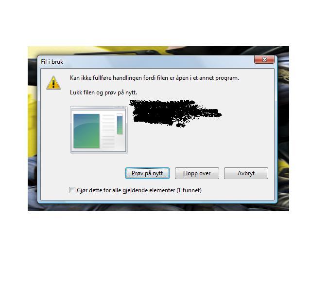

zevres Skrevet 15. april 2008 Skrevet 15. april 2008 (endret) Når eg laste ned ting på pcen på mozilla firefox så kommer tingene på skrivebordet(sefølgelig) men når eg har innstalert di så ska eg sletta di lagra innstalerings programene men eg får opp feil melding om at den er i bruk en eller annen plass kosen får eg fjerna di? klare de bare av og te når eg har lasta ned noe nytt :/ et bilde av hva jei får opp Endret 15. april 2008 av jack655
fenderebest Skrevet 15. april 2008 Skrevet 15. april 2008 Som windows sier er dette sikker pga at et annet program har en åpen referanse (handle) til fila. Du kan bruke programmet Process Explorer som kan lastes ned fra Windows Sysinternals for å søke gjennom alle program som har en åpen referanse til fila og dermed lukke den.
fenderebest Skrevet 15. april 2008 Skrevet 15. april 2008 Alle programmer har en tabell over referanser til objekter i Windows. Om et annet program referer til det filobjektet du prøver å slette i sin tabell vil du ikke kunne slette filobjektet før referansen til filobjektet er fjernet fra referansetabellen til det programmet.

zevres Skrevet 15. april 2008 Forfatter Skrevet 15. april 2008 får opp men eg tryke close handle men så får eg opp error opening process: ugyldig referanse ke nå?
fenderebest Skrevet 15. april 2008 Skrevet 15. april 2008 (endret) Hvilken prosess er det som har fila oppe? Endret 15. april 2008 av fenderebest
fenderebest Skrevet 15. april 2008 Skrevet 15. april 2008 Når du har Process Explorer åpen er det jo delt i to "deler" på en måte. Den nederste er tabellen over åpne handles mens den øvre viser hvilke Prosesser som kjører. Den prosessen som er markert med blått er den prosessen sin referansetabell.
zevres Skrevet 15. april 2008 Forfatter Skrevet 15. april 2008 (endret) prossesen er explorer.exe Endret 15. april 2008 av jack655
zevres Skrevet 15. april 2008 Forfatter Skrevet 15. april 2008 lol fikk de vekk nå startet pcen på nytt så fikk eg fjerna de ^^
fenderebest Skrevet 15. april 2008 Skrevet 15. april 2008 Ja glemte helt at kjøre Vista og at Process Explorer dermed ikke kjører med Administrative rettigheter. Men du fikk vertfall fikset problemet ser jeg!
