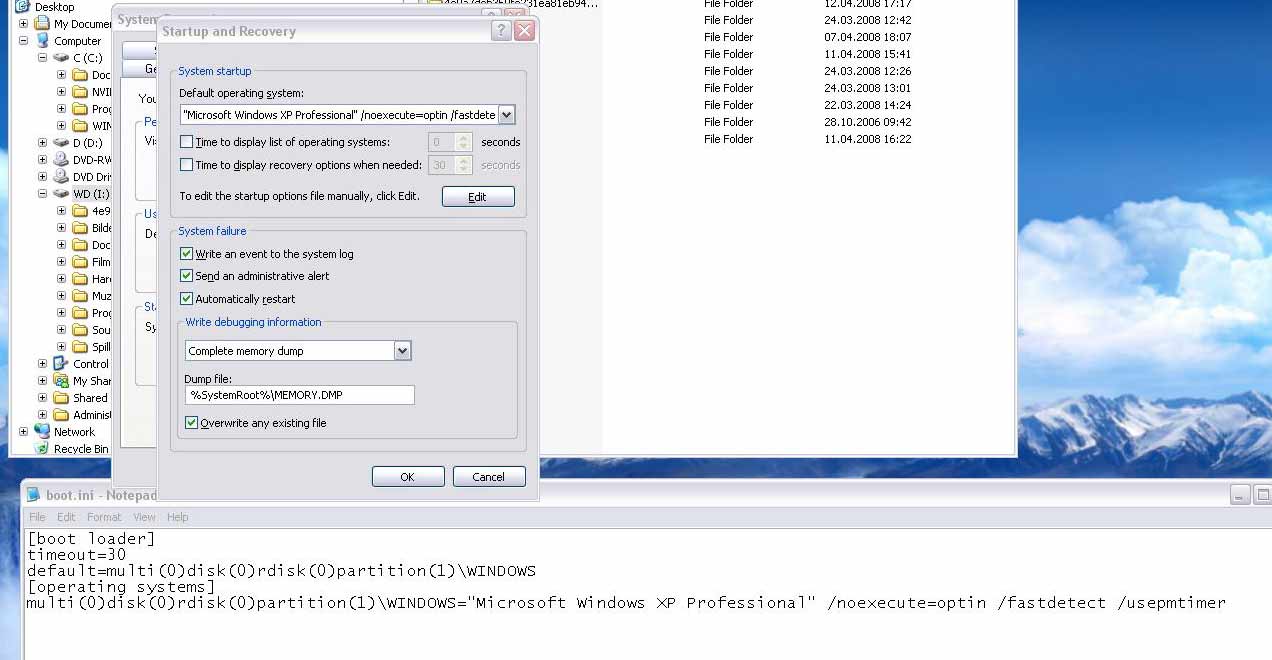

Djenzn Skrevet 14. april 2008 Skrevet 14. april 2008 Jeg installerte vista på en annen HD mens jeg hadde xp installert. Så da lagde den jo automatisk en meny under oppstart, jeg har fjernet den en gang før i tiden men nå husker/finner jeg ikke ut av det. Har lett igjennom Regedit, boot.ini mm.. se vedlegg. Noen som har et tips til fjerning av denne menyen? (vista HD brukes i en annen maskin)
fenderebest Skrevet 14. april 2008 Skrevet 14. april 2008 Vista Boot manager overtar for boot.ini osv. For å bruke Boot loaderen i XP må du konfigurere dette i bootmgr.exe om jeg husker rett.
Djenzn Skrevet 14. april 2008 Forfatter Skrevet 14. april 2008 (endret) Så det som har skjedd er at Vista boot manager har "overkjørt" mine tidligere boot filer. Menyen som Vista har lagt inn linker jo ikke lengre til Vista pga HD sitter i en annen maskin. Er det ikke en fil jeg kan slette for å fjerne den menyen som kommer opp i boot? Mulig jeg må koble på Vista HD og redigere i BCDedit? bootmgr.exe finner jeg ikke(synlig og skjult søk) Endret 14. april 2008 av Djenzn
fenderebest Skrevet 14. april 2008 Skrevet 14. april 2008 bcdedit er det selvsagt jeg mener...beklager!
Djenzn Skrevet 14. april 2008 Forfatter Skrevet 14. april 2008 ja, men den ligger ikke på XP HD. Men på Vista HD. Så da må jeg nesten koble på Vista HD og endre det? Eller kan det gjøres på en annen måte?
fenderebest Skrevet 14. april 2008 Skrevet 14. april 2008 Har ikke brukt Vista på over 1 og et halvt år, men kan ikke komme på noen annen måte å gjøre det på.
wiberos Skrevet 15. april 2008 Skrevet 15. april 2008 ja, men den ligger ikke på XP HD. Men på Vista HD. Så da må jeg nesten koble på Vista HD og endre det? Eller kan det gjøres på en annen måte? Du kopierer bootsect.exe fra din Vista plate inn i C:\ Du åpner cmd og med cd .. går ned til C:\>_ Du skriver... bootsect /nt52 sys.... og taster enter. Reboot. (det samme commando kan utføres fra med å boote fra Vista plate----repair my comuter---command prompt) Nå du har fått det til og alt fungerer som du ønsket, så kan du gå tilbake til utgangspunkt igjen slik: -fra xp cmd, igjen, utføre commando.......bootsect /nt60 sys Men nå trenger du ikke å opprette en tråd igjen, fordi du vet svaret, sant?
Djenzn Skrevet 17. april 2008 Forfatter Skrevet 17. april 2008 Jepp wiberos! det fungerte finfint... og så enkelt da.. Til andre som får likt problem og får opp denne tråden ved søk, gjør som wiberos sier. Takk for hjelpen!
