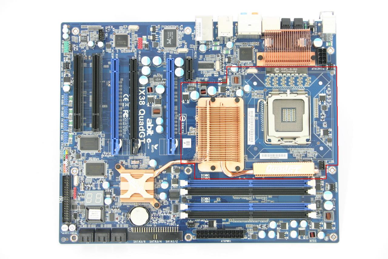

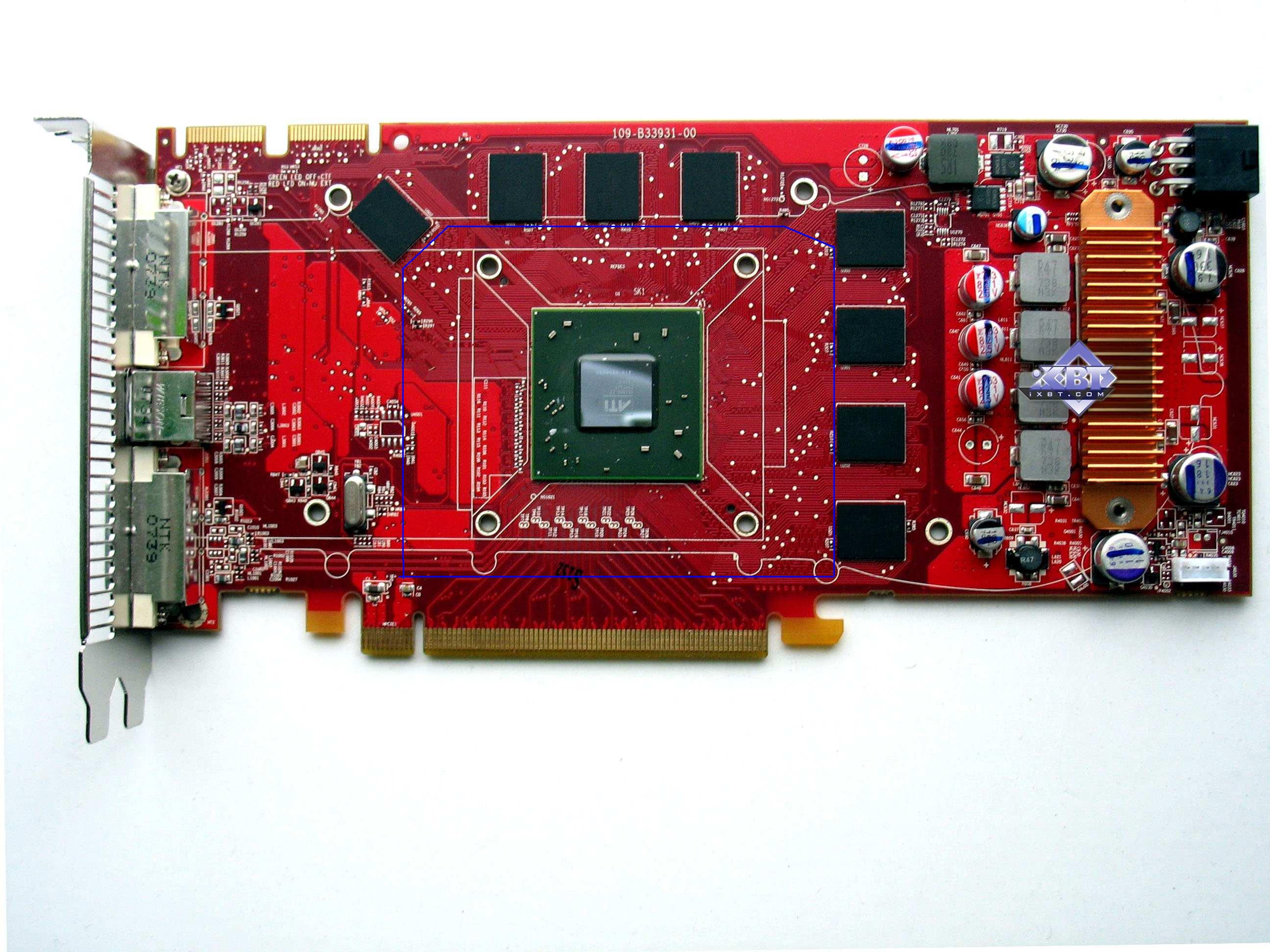

The Ghost Skrevet 12. april 2008 Skrevet 12. april 2008 Tenkte å lage en liten mini waterchiller med et 550W TEC og en custom tank hvor det også går ann å putte tørris oppi så vanntemp kryper ned mot 60-70 minus grader Lurer da på hvor konsentrert frostvæske blaningen må være og om dette er god nok isolasjons område ? Grunnen til så stort område på hovedkortet er fordi jeg skal vannkjøle NB også. 1. Bruke gjennomsiktig neglelakk om det ikke blir for synelig. 2. Masse vaselin. 3. Div isolasjonmatriale.
WheelMan Skrevet 12. april 2008 Skrevet 12. april 2008 Joda, du kaller en 550W TEC chiller for "mini", greit Men, har ikke du vannkjølt SB også?
The Ghost Skrevet 12. april 2008 Forfatter Skrevet 12. april 2008 På SB skal jeg bruke denne: Den blir ganske liten og kompakt iforhold til en diger waterchiller
WheelMan Skrevet 12. april 2008 Skrevet 12. april 2008 Du har et poeng ja Jeg ville vel isolert fra første PCi-ex sloten til toppen på kortet.
