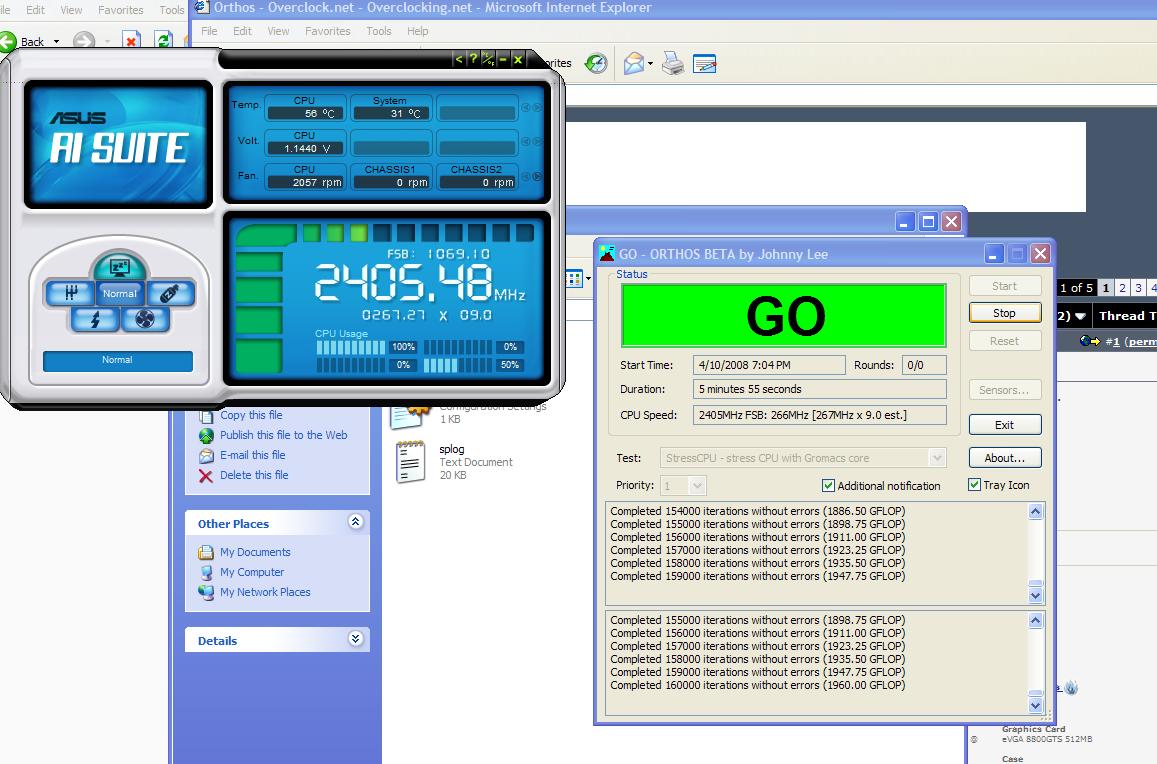

Har provd orthos naa og legger ved et bilde. Tester det bare en kjerne? Eller er jeg helt paa jordet? Hva skal jeg egentlig tolke ut fra dette?
Ta opp oppgavebehandlinga så tar det ett sek å finne ut om alle kjernene er i bruk. Det programmet der tester vel bare to kjerner, derfor må du sikkert lage en klone av programmet slik at du får kjørt to stk samtidig.
Så når alle fire kjernene er under belastning så leser du av cpu tempen.
Orthos tester bare 2 kjerner (ihvertfall den versjonen) bruk heller Prime 95. De siste versjonene støtter flere kjerner. Du har for øvrig ikke spesielt høy temp hvis den ligger på 56c. Husk at softwaren ofte leser feil verdier.
