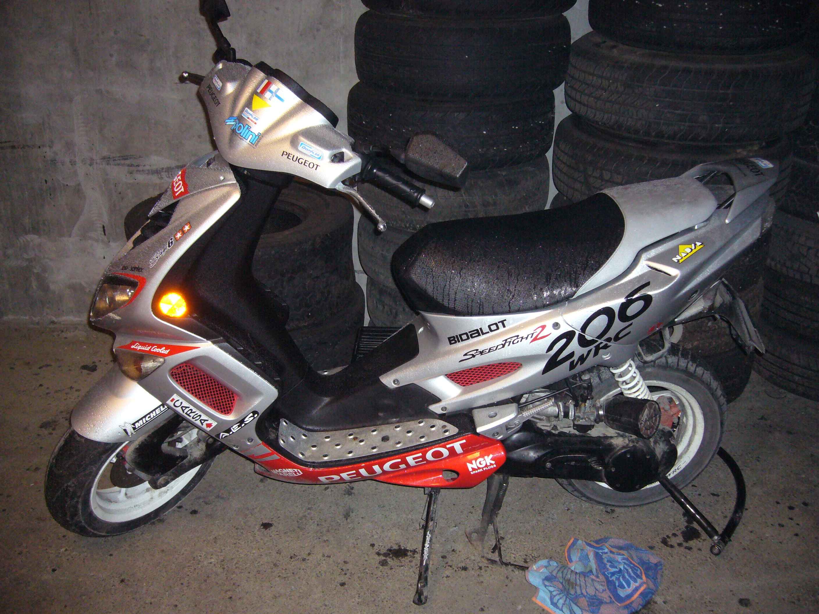

zuppi Skrevet 8. april 2008 Skrevet 8. april 2008 Hola.. Nå har det seg slik at scootern starter. Men, når jeg gir gass så går den ikke framover! Noen som har noe forslag til hva dette kan være ? Testet gasser,plug og reim. Ingen av de delene ihvertfall. Akurat som den ikke vil gå i gir. står bare å ruser seg lism. Any ideas ?? Venter spent på svar
NoEvo Skrevet 8. april 2008 Skrevet 8. april 2008 Røket drivrem kanskje eller utslitt clutch. Ble den slik plutselig?
kevinedomm Skrevet 9. april 2008 Skrevet 9. april 2008 Røket drivrem kanskje eller utslitt clutch. Ble den slik plutselig? Han har jo allerede skrevet at han har sjekket kilereimen.
kevinedomm Skrevet 12. april 2008 Skrevet 12. april 2008 Kan også være reima, er du sikker på at den er hel da, trådstarter? For jeg har opplevd at reimen har vært defekt, men allikevel ikke røket av.
CFM Skrevet 12. april 2008 Skrevet 12. april 2008 (endret) Kan også være reima, er du sikker på at den er hel da, trådstarter? For jeg har opplevd at reimen har vært defekt, men allikevel ikke røket av. Aka slitt reim eller at den ikke er strammet Men han sa hadde sjekka den da.. Endret 12. april 2008 av gilera
kevinedomm Skrevet 12. april 2008 Skrevet 12. april 2008 Spørs om han vet hva han skal se etter da, og ikke bare ser rett på reima og sier den er OK fordi den ikke har røket....
CFM Skrevet 12. april 2008 Skrevet 12. april 2008 Spørs om han vet hva han skal se etter da, og ikke bare ser rett på reima og sier den er OK fordi den ikke har røket.... Jaja og hvis den er for slakk vil det ikke gå fremover så jeg ville sjekket det..
kevinedomm Skrevet 12. april 2008 Skrevet 12. april 2008 Jepp Tror det var mitt tilfelle, for den virket ikke SÅ slitt heller da
zuppi Skrevet 14. april 2008 Forfatter Skrevet 14. april 2008 (endret) Hej.. Jeg har fått det til Viste seg at det var nåla i gassern som hadde løsnet ja;) Så nå går den framover ihvertfall. Men, draget er veldig dårlig da. Samt maxfart på 70kmt bare. Står på 70cc malossi cylinder. Samt byttet innsug etc, gasser, trimvariator, clutch, powerfilter og yasumi effektanlegg Så skal vell egentlig gå i 100 kmt. Litt usikker om det er reima alikevell da. Noen som vet hvor tjukk reima skal være da ? Skal ikke si for 100%at det ikke er det som er feilen da.. muli muli.. Endret 14. april 2008 av zuppi
kevinedomm Skrevet 14. april 2008 Skrevet 14. april 2008 Nåla i gassern? Hvordan kan det være den, når motoren går og den bare ruser seg???
zuppi Skrevet 14. april 2008 Forfatter Skrevet 14. april 2008 Nåla i gassern? Hvordan kan det være den, når motoren går og den bare ruser seg??? Kommer ikke på fullt turtall da. Dermed ikke noe fart.. vet ikke jeg. Fungerte no ihvertfall.. Hehe
zuppi Skrevet 16. april 2008 Forfatter Skrevet 16. april 2008 (endret) Nåla i gassern? Hvordan kan det være den, når motoren går og den bare ruser seg??? Har du peil på hvor bred reima skal være du ?? sonn den blir slitt er det ikke d da ? i bredden altså!? Og hvordan strammer man ei reim ?[/size] Z Endret 16. april 2008 av zuppi
kevinedomm Skrevet 16. april 2008 Skrevet 16. april 2008 Aner ikke jeg Men du vil ihvertfall se det på reimen om du ser nøye på den.
zuppi Skrevet 16. april 2008 Forfatter Skrevet 16. april 2008 Aner ikke jeg Men du vil ihvertfall se det på reimen om du ser nøye på den. [[size="4"]font="Comic Sans MS"]Oki. Ser helt grei ut den azz.. Kanskje litt vell slakk.. Men hvordan kan man stramme reima da ? Er dette mulig ? Har du samma scootern selv elr ? [/font][/size]
zuppi Skrevet 16. april 2008 Forfatter Skrevet 16. april 2008 Aner ikke jeg Men du vil ihvertfall se det på reimen om du ser nøye på den. [[size="4"]font="Comic Sans MS"]Oki. Ser helt grei ut den azz.. Kanskje litt vell slakk.. Men hvordan kan man stramme reima da ? Er dette mulig ? Har du samma scootern selv elr ? [/font][/size] Har peugeot speedfight 2 206 wrc slangeløse dekk ?? Noen som veit hvor de kan ha bra dekk til en billig penge ?? Holla
kevinedomm Skrevet 19. april 2008 Skrevet 19. april 2008 Slangeløse dekk? Er jo bare å sjekke om det er et sted for luftpåfylling på den.
