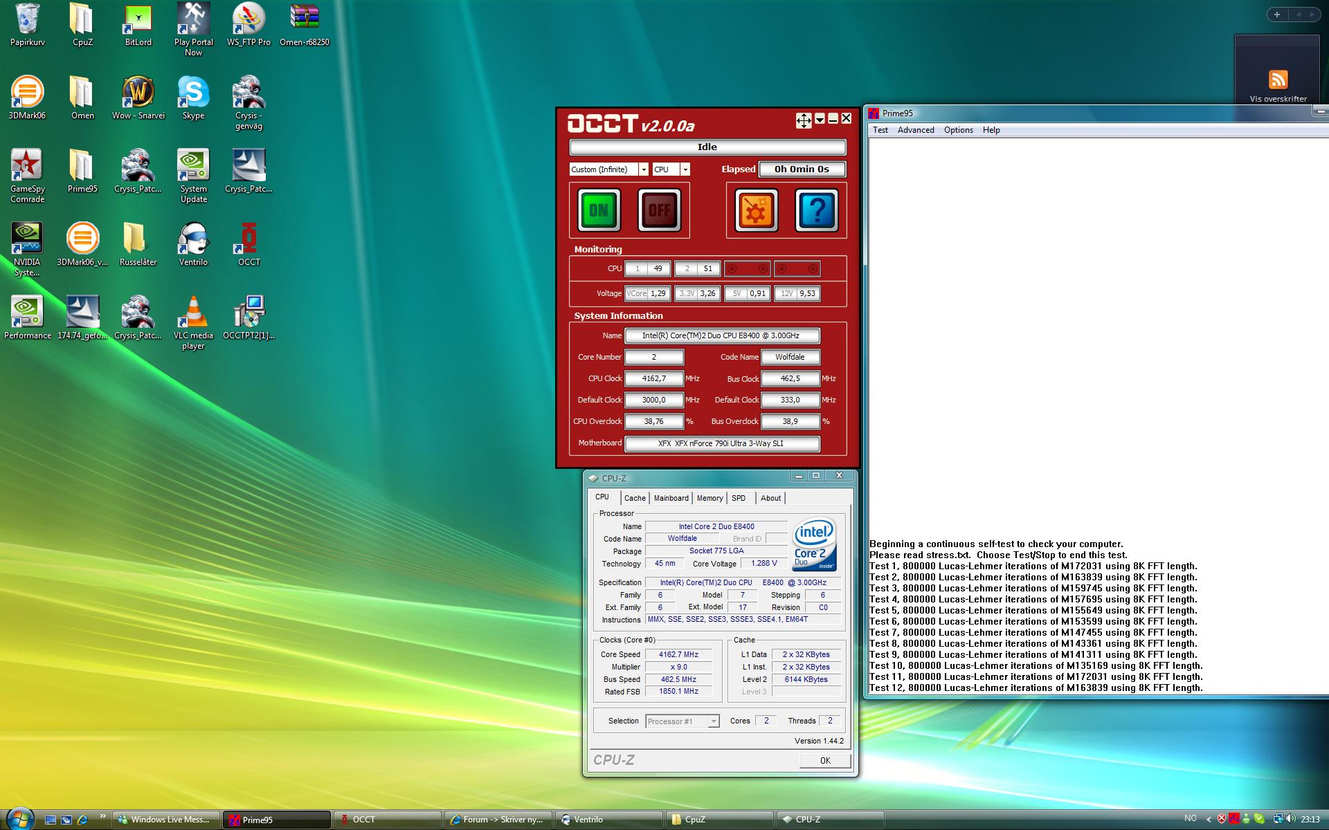

Drunk_Panda Skrevet 7. april 2008 Skrevet 7. april 2008 Fikk min E8400 på lørdag, det er en Q750A som vistnok skal være klokkevennlig. Kjøler er en Zalman CNPS9700 Led Kjører prime95 nå, ingen feil hittil, riktignok kjørt bare en 20 min... Hadde den på 4.0GHz før, prima i 6 timer uten feil Prøvde meg på 4.3GHz BSOD rimelig kjapt Uansett, er ganske ny innenfor overklokking, har 4x1024MB Corsair 1333 MHZ CL7 brikker. I Bios så står disse på 1067 med CL7 timings, skulle det ikke vært 1333 med CL7 timings av seg selv? med en gang jeg setter FSB på ram til 1333 booter den ikke. Har et XFX 790i brikkesett hvis noen har prøvd seg med noe lignende før Bilde:

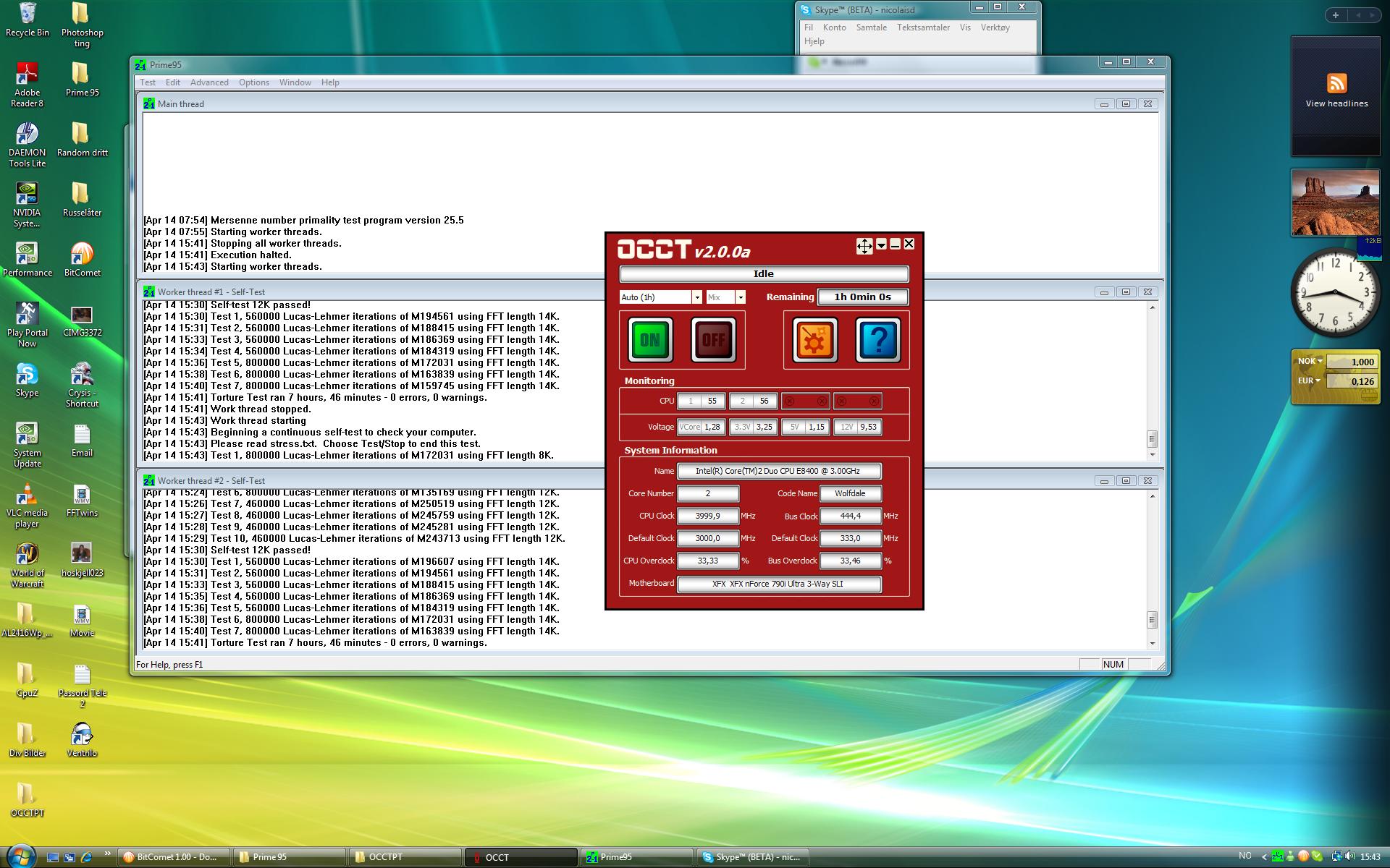

Drunk_Panda Skrevet 14. april 2008 Forfatter Skrevet 14. april 2008 prima nå rimelig lenge med 4.0 GHz:
Petaaar Skrevet 14. april 2008 Skrevet 14. april 2008 prima nå rimelig lenge med 4.0 GHz: fint det syns ikke du skal klage så veldig på og kjøre på 4GHz , også har du jo ikke den villeste luftkjøling,, + at du kjører volt på auto,, sett det manuelt , så tror jeg nok du kan komme lengre
Olavxxx Skrevet 15. april 2008 Skrevet 15. april 2008 prima nå rimelig lenge med 4.0 GHz: fint det syns ikke du skal klage så veldig på og kjøre på 4GHz , også har du jo ikke den villeste luftkjøling,, + at du kjører volt på auto,, sett det manuelt , så tror jeg nok du kan komme lengre +1 Husk også: Det kan være at du havnet i et FSB-Hull. Prøv deg feks på 4200, 4300 og 4400 mhz, såfremt temp er "ok". Dvs. prøv å øke vcore litt fra den auto settingen. følg seff med på temp og pass på at du evnt har bios som støtter riktig tempvisning på 45nm :-) Har sett e8400 @ 4.5ghz på luft, men du bør vel være fornøyd med alt over 4ghz egentlig, det er en rimelig bra ytelsesøkning på en såpass billig cpu.
