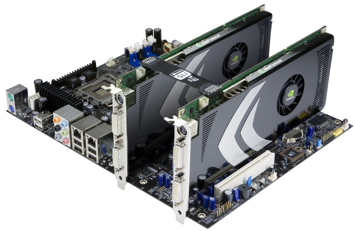

Men med tanke på SLI vs ikke SLI, hvor mye er det å tjene på å ha et SLI oppsett?

8800GT SLI gir minimum 50% ytelse og max ca 80% mer ytelse i spill enn et enkelt 8800GT kort.
Det er verdt pengene! :)
