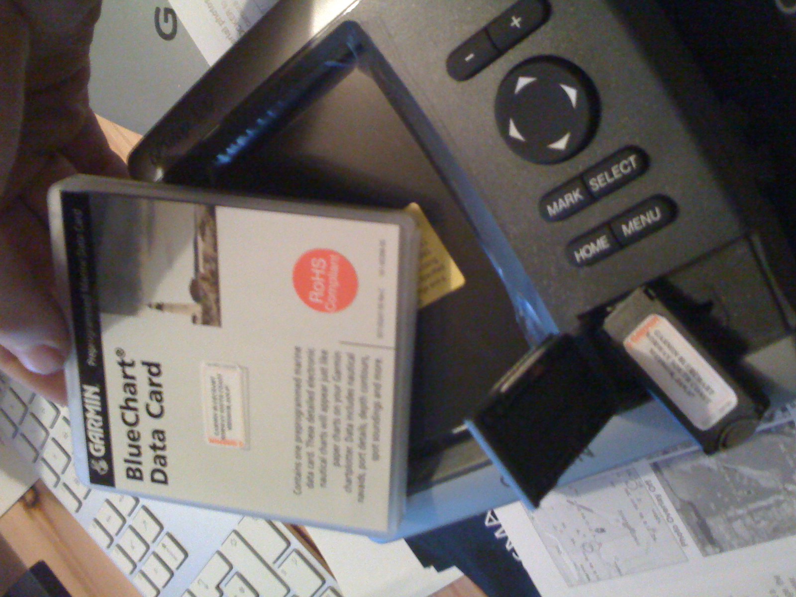

tror jeg kjøper 420s med ekkolodd, men kjøper fra ebay eller amazon, da det er halv pris når jeg betaler med dollar. Mister den norske kjøpsloven, men pris er viktig for meg;)
Men når jeg da kjøper 420s med ekkolodd, må jeg itilegg kjøpe en slik hekksvinger for å få ekkolodd delen til å virke?
edit. tror jeg glemmer ekkolodd delen, kjøper bare den vanlige 520, uten s'en på slutten.
Endret av mingebretsen
  • 4 uker senere...
uffsann.
Du skal ha bluchart vision G2 til denne plotter serien her.
Merkelig at ikke shappa der du kjøpt sa fra/ringt deg opp når du skulle ha plotter i den serien.
Så her må du nok returnere brikken og legge i noen kroner ekstra til bluchart vision G2
Endret av KenBjork
