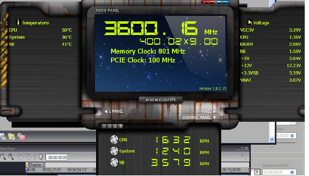

post-150227-1207236108_thumb.jpgSittet og overklokket min på 2,4 ghz er cpu temp 28 grader idle
så satte jeg den opp til 3,6 ghz og da er tempen rundt 36-38 idle
men når jeg spiller og lager filmer samtidig tipper den rundt 48-50
så testet jeg den med OCCT stress test programmet og da kom den over 68 før den stoppet,
det jeg lurte på hvor viktig den stress testen er når tempraturen til vanlig aldri er over 50-52 grader når jeg jobber med det jeg skal til vanlig.
burde jeg senke tempraturen? eller er det greit som det er nå, ødelegger vel ikke delene i pc-en selvom den kræsjet under stress testen?
la ved et bilde som viser tempraturene og hastighet så det forklarer lettere håper jeg
Foxconn Mars Quantum Force hovedkort
Q6600 CPU klokket til 3,6 ghz

Hva slags kjøling har du? Kjør Prime95 v25.6 på small FFT for å teste maks temp, opp i mot 70 grader er ok, men ikke over.
jeg har en Scythe CPU-kjøler Katana 2 , m/vifte,
står at den er quad-core ready
takker for svaret=)
Den er nok quad ready, men ikke bra nok til såpass ekstrem overklokking på luft - det er nesten bare Thermalright Ultra 120 Extreme som duger da.
Og selv om du tilsynelatende har greie temperaturer ved normal bruk så er høye temps ved kjøring av stresstester noe man ikke bør overse, f.eks er ikke pcen stabil ved kjørig av Prime95 v25.6 v/small FFT over lengre tid, ja så er den ikke 100% stabil.
Edit: Husk å krysse av "round off checking" under "advanced" i Prime95!
Endret av PerUlv2
Gjest Slettet-wtZtqAvs
burde jeg bare stille den tilbak til 2,4 ghz?
vis jeg bruker en ekstern bordvifte så går tempraturen ned til rundt 38 grader under vanlig arbeid, kan jeg bare stille volten på cpuen? for jeg hakke rørt den eller noe, bare stilte opp hastigheten jeg. fikk den opp til 4,1 uten problemer og windows startet og alt men
Kjør så høyt som maskinen er stabil med, du kan bruke OCCT 2.0 for å sjekke, men ikke nøy deg med standardtest, velg custom og kjør den i mange timer - minst 6 med OCCT 2.0
