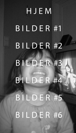

Hei, jeg vil veldig gjerne lage en meny ut av et bilde jeg har tatt.

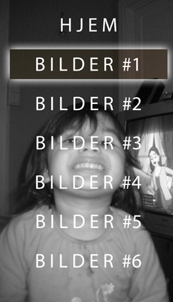

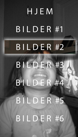

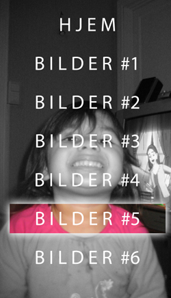

Tingen er denne; At bakgrundsbildet skal være i sort/hvit, mens når jeg beveger meg over menyene blir knappene, som fortsatt er en del av bildet opplyst i farger.
Her prøver jeg å illustre det:
post-96585-1207179389_thumb.jpg post-96585-1207179400_thumb.jpg post-96585-1207179413_thumb.jpg post-96585-1207179421_thumb.jpg post-96585-1207179429_thumb.jpg
post-96585-1207179439_thumb.jpg post-96585-1207179455_thumb.jpg post-96585-1207179466_thumb.jpg
Noen som vet hvordan?
Bruker programmene Illustrator, photoshop og Dreamweaver.

Du bør nok trolig dele opp bildet i flere deler, hvor hver del består av både fargebilde og sorthvittbilde (Artikkel fra alistapart.com). Du lager som vanlig en meny av en <ul>- liste, hvor hvert element har fastsatt høyde, og er satt til å være et blokkelement. Ved hover, vil bakgrunnsbildet flytte posisjon, slik at det vises i farger. Da tror jeg du skal være i boks. :-)
PS: Husk å sette følgende i toppen av css- filen, så slipper du endel eventuelle problemer;
margin: 0;
padding: 0;
