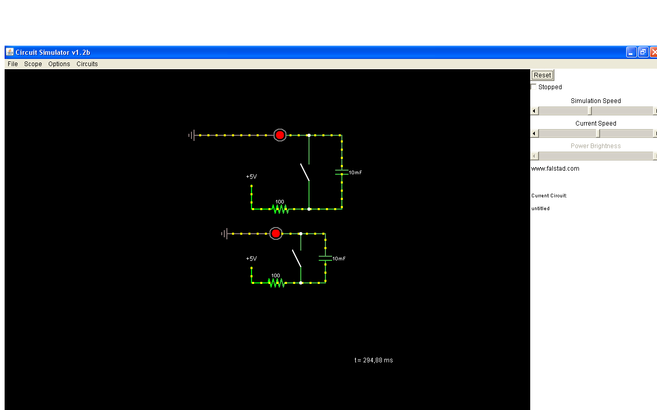

Elektronikk.bmpjeg jobber med et prosjekt på skolen i elektronikk, der vi skal designe vår egen krets og så lage den. Ideen til gruppa vår er å lage et memory spill med seks forskjellige kretser. Vi skal lage produktet med berøringssensorer, som hver tilsvarer en egen krets med parvis like lysdioder som lyser når berøringssensoren trykkes ned. Vi har klart å lage kretsene som skal lyse, men så vi fikk vi den gode ideen at når to like dioder lyste, så skulle det gå av en buzzer som signaliserte at du hadde klart et lyspar. Problemet vi møtte da er av vi ikke skjønte hvordan vi skulle aktivere buzzeren, når begge lysdiodene lyste samtidig. vi prøvde med en AND Logic Gate, men vi fikk den ikke til å virke ordentlig. legger ved et bilde av de to kretsene som skal kobles sammen. håper at noen med litt mer kjennskap til elektronikk enn oss kan hjelpe oss med å skjønne hvordan vi skal få buzzeren til å virke. :D
vi brukte simulatoren på www.falstad.com/circuit.
Endret av Viking_Raider
Det skal fungere med en AND port.
Husk at en vanlig buzzer må tilkoples en lydkilde for å lage lyd, ikke bare en likespenning. Det er kun buzzere med integrert drivelektronikk du kan det med. :)
