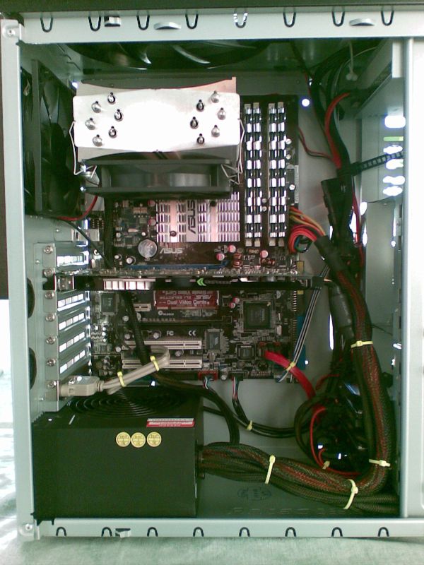

PerUlv2 Skrevet 2. april 2008 Skrevet 2. april 2008 (endret) Går helt fint, jeg har Antec 900 kasse sjøl og kjørte TRUE før vannkjøling, du må montere så kjøleren blåser opp i 200mmm´ern i toppen, eller slipe litt vekk fra kanten på kassa innvendig ved "normal" montering. Se på bildet. (Legg merke til hovedkortet... fysjom!!!!) Endret 2. april 2008 av PerUlv2
Scarn Skrevet 2. april 2008 Forfatter Skrevet 2. april 2008 (endret) Går helt fint, jeg har Antec 900 kasse sjøl og kjørte TRUE før vannkjøling, du må montere så kjøleren blåser opp i 200mmm´ern i toppen, eller slipe litt vekk fra kanten på kassa innvendig ved "normal" montering. Se på bildet. (Legg merke til hovedkortet... fysjom!!!!) Å, nice. Kjølaren var mykje større enn eg trudde :!: Mushkin minne du bruka? Endret 2. april 2008 av Gizmo93
PerUlv2 Skrevet 2. april 2008 Skrevet 2. april 2008 Går helt fint, jeg har Antec 900 kasse sjøl og kjørte TRUE før vannkjøling, du må montere så kjøleren blåser opp i 200mmm´ern i toppen, eller slipe litt vekk fra kanten på kassa innvendig ved "normal" montering. Se på bildet. (Legg merke til hovedkortet... fysjom!!!!) Å, nice. Kjølaren var mykje større enn eg trudde Mushkin minne du bruka? Det er maskina til en kamerat med mitt gamle Asus P5N-E SLI (grøss...), og ja, det er Mushkin PC8000, selv har jeg Gigabyte X38-DQ6 og Geil BD PC8500 (2x2048mb) nå, og vannkjøling da.
